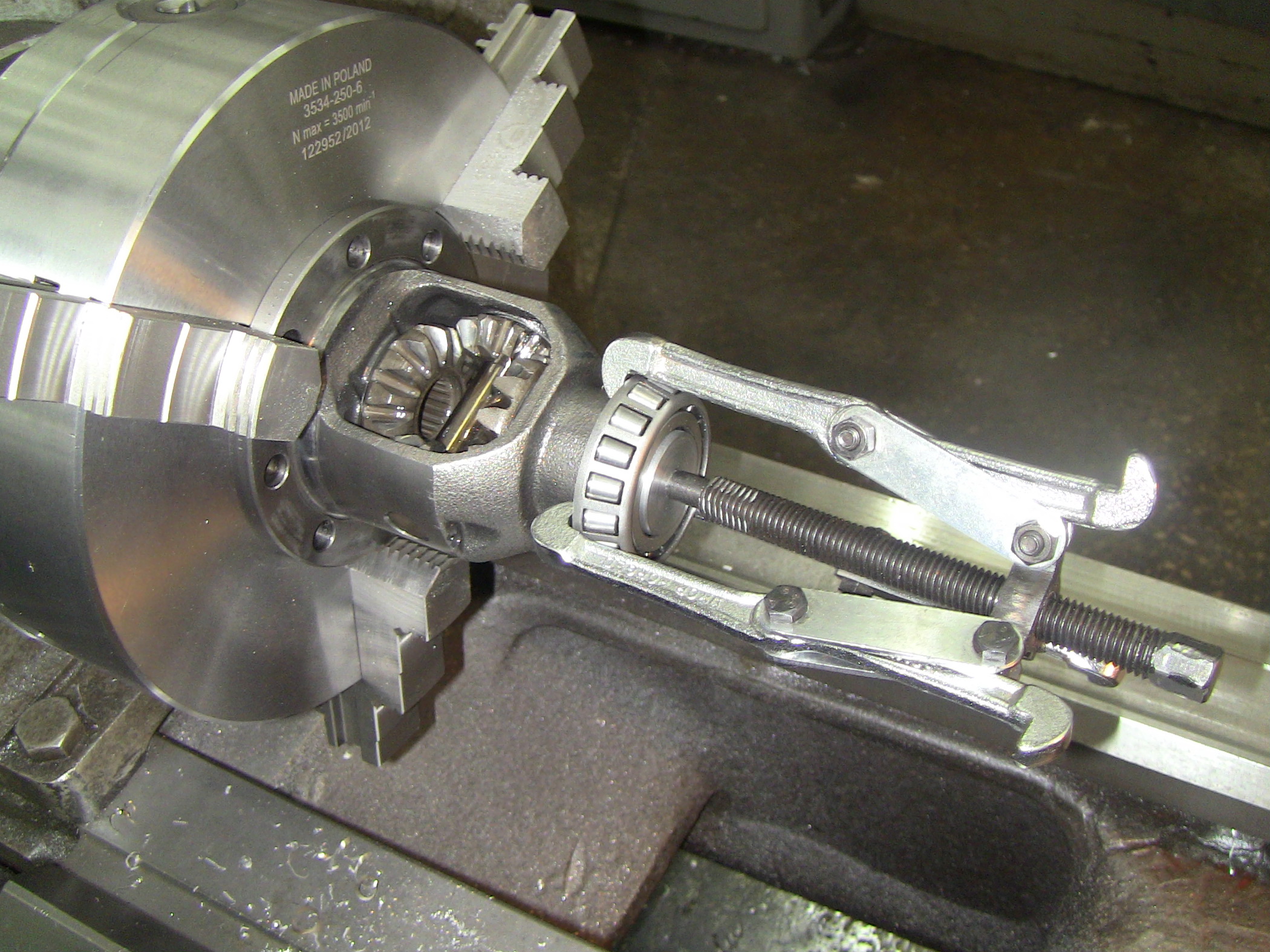

Не на каждом предприятии есть гидравлический пресс,что уже говорить про гаражные условия
Этот съемник был когда то в хорошем состоянии,стоил около 1000р
После того как им снял один подшипник,можно было в мусорку выкидывать(кулачки разогнулись,резьба начала вытягиваться),у соседей с х-трейл форума проблем не меньше было. А под вторую сторону он не подлез
