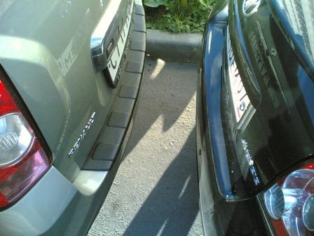

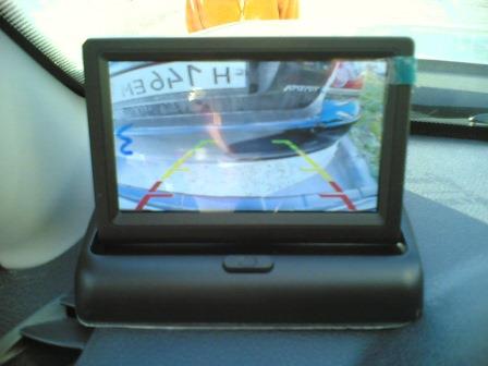

На днях установил свою камеру в плафон от DaveMF. Посылка упакована прекрасно,всё по-серьезному, кетайцы завидуют. Сначала установил камеру с плафоном на место штатного, затем, через недельку протянул провода. Язычок только плоховато держал плафон, камера выпадала, но решил это нагревом и отгибанием. Для надежности подложил пружинку под язычок. Камеру и монитор запитал от провода освещения заднего хода под сидушкой задних пассажиров в пучке проводов слева. Там 2 фиолетовых, нужный потолще. Минус черный, тоже выбрал потолще. DaveMF уже наверное много спасибо услышал, но всё равно ему ещё раз СПАСИБО БОЛЬШОЕ. Теперь буду думать насчет козырька с монитором. Свой монитор пока установил слева, видеокабель, идущий с камерой впритык. Провода к монитору проложил пока под резинкой уплотнения двери, выше спрятал под обшивку стойки.
