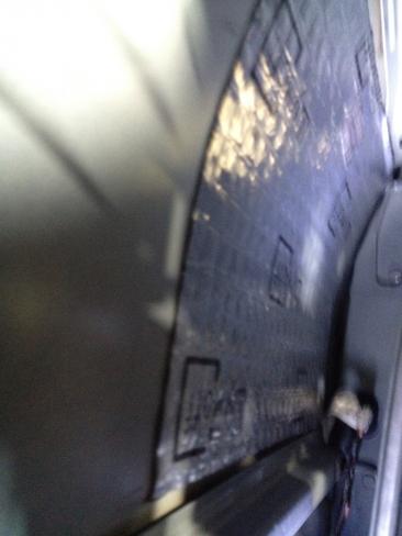

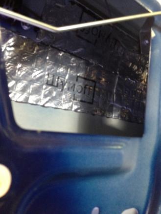

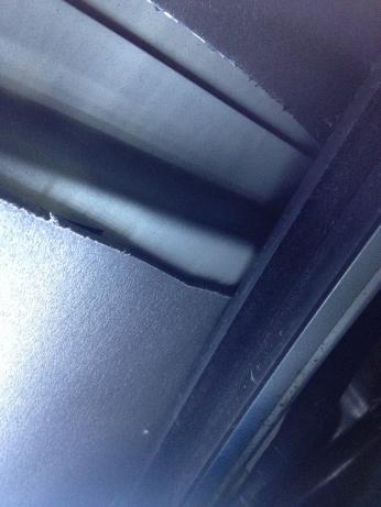

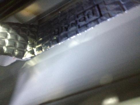

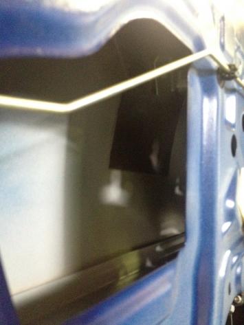

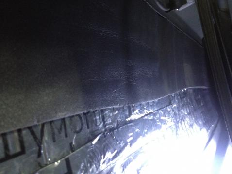

Итак,товарисчи,очередной этап шумки завершен
Полностью сделал крышу и частично двери

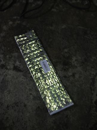

Крыша все просто,везде катал вибру М2,на крыше тепло-шумоизолятор П8.ушло 12 листов М2 и 4.5 листа П8.на двери ушло 16 листов М2(это только внутренняя часть двери) и 4 листа П4.самое простое было клеить крышу,там все ровно,и и задние двери,там в окошки пролезают целые листы вибры и отлично по длине подходят(хватает на дверь ровно 3.5 листа).ну а передние самая морока,клеил все полосками шириной около 5 см.

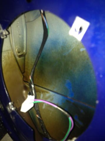

В итоге опять классика жанра,4 лишних шурупа(хоть убей не помню куда их можно вкрутить),забыл подключить правый передний стеклоподъемник))но зато с прошлого раза прикрутил один шуруп и одну клипсу(остался еще один).
И самое интересное в задней правой двери большой слой антикорозийной обработки!и и штатная виброизоляция существует(!),причем только в передних дверях2 небольших квадратика))
