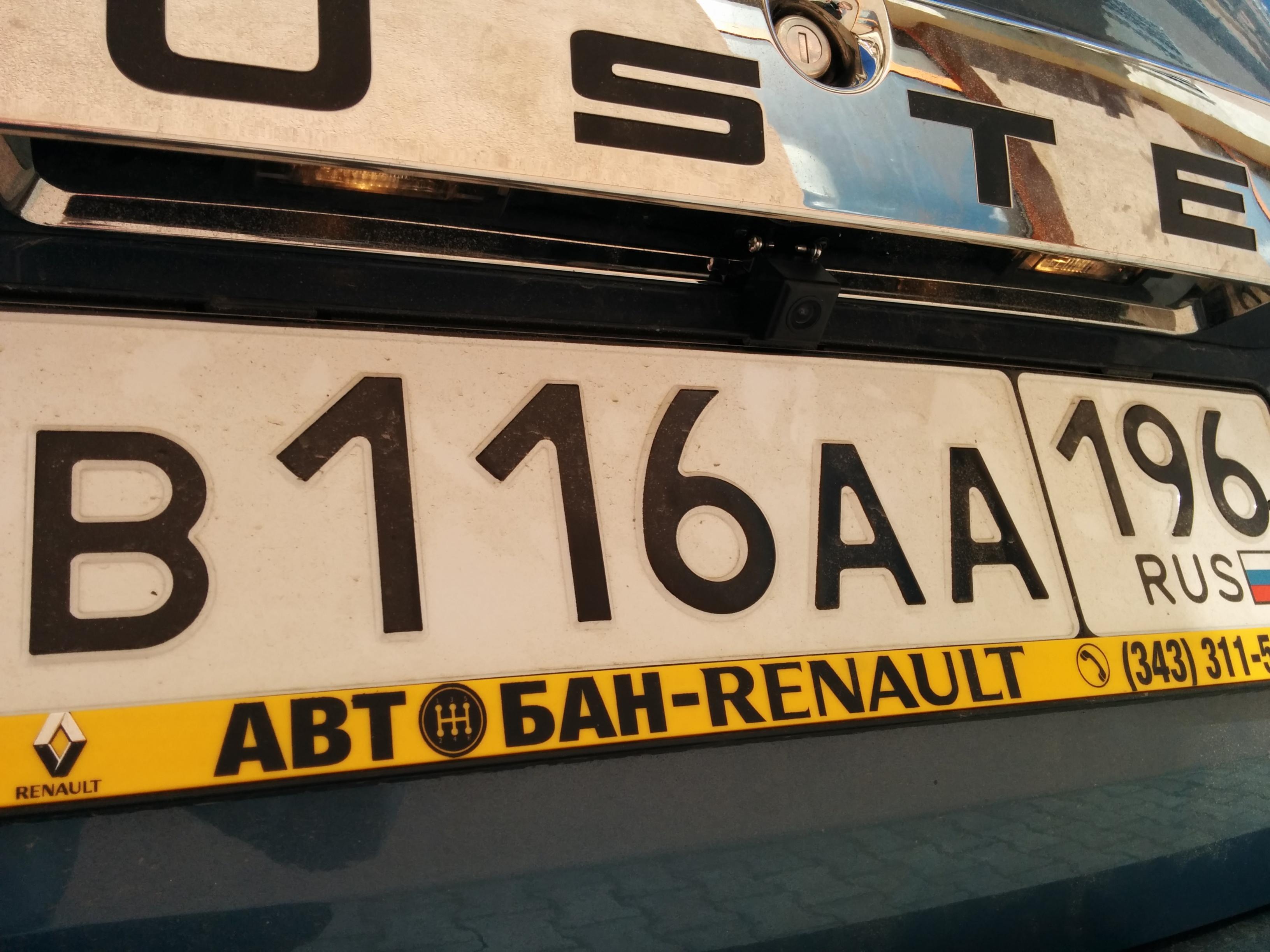

Во вложении. Видно плохо)
Снял рамку, прикрутил саморезами, которые шли в комплекте, провод протянул между рамкой и дверью предварительно проточив канавку в рамке
Вообще учитывая мои рассуждения на счет подключения к стопарю или к постоянному +.....меня тут осинило) можно же подключить провод питания к задней ПТФ, тогда у нас камера будет включаться подрулевым переключателем! Наверно так и сделаю
