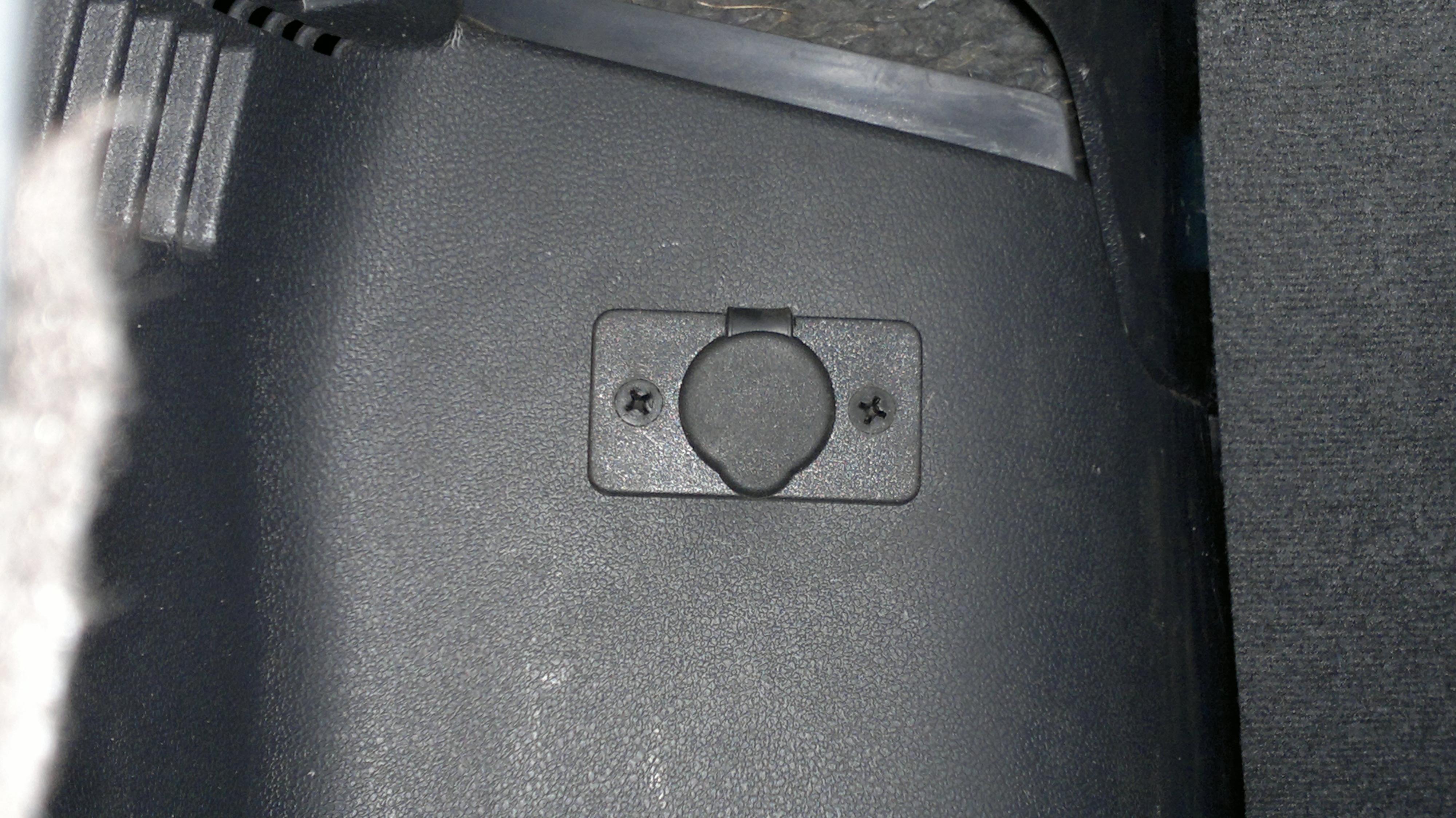

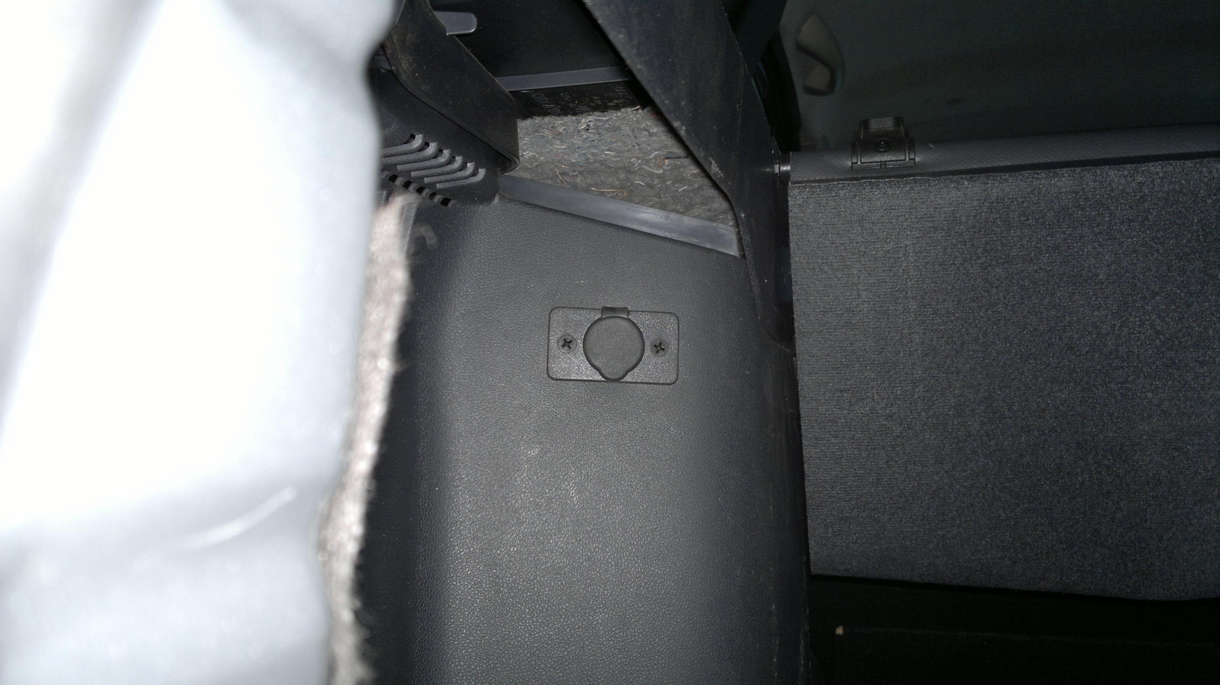

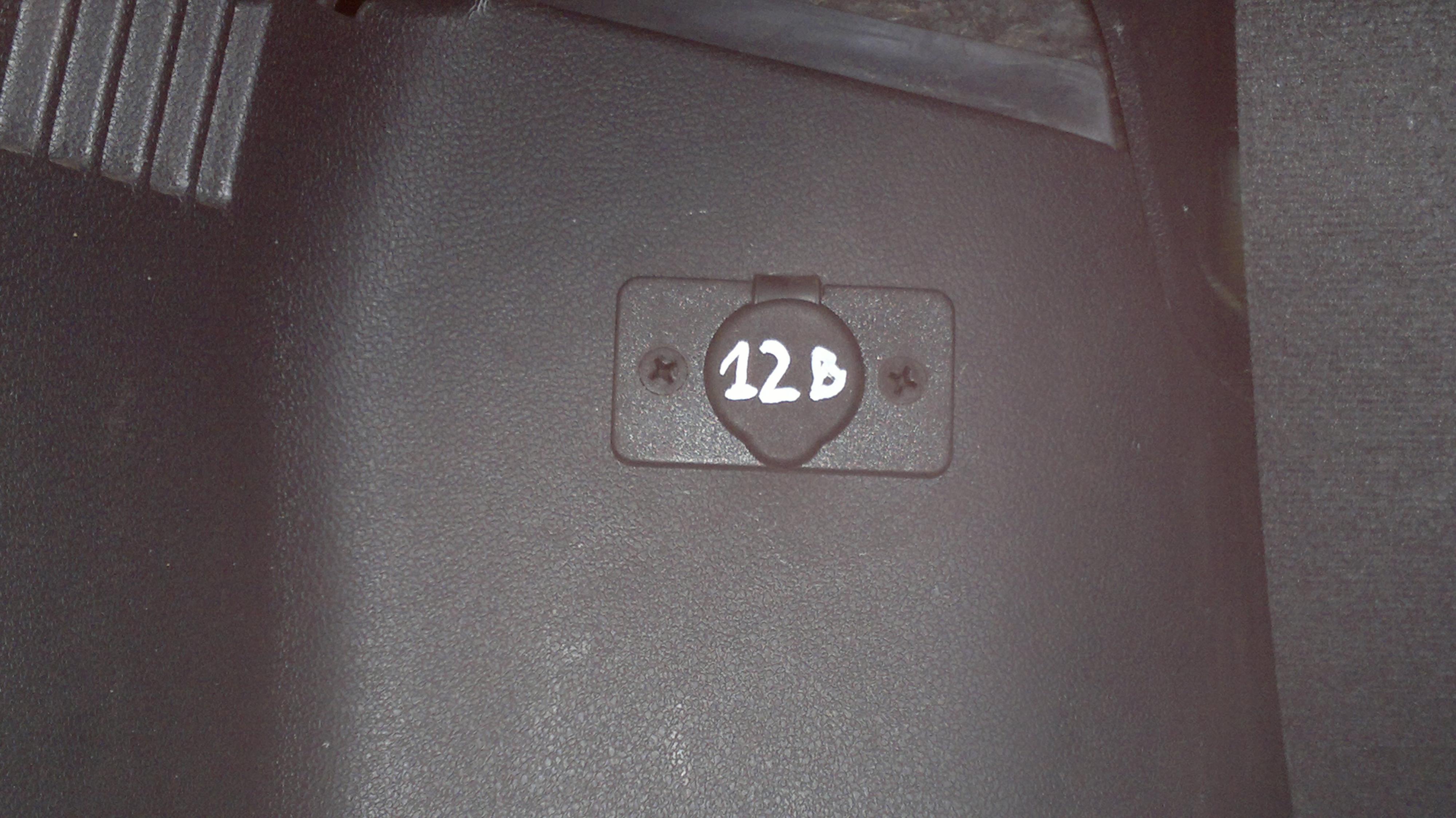

Я хочу кинуть провод напрямую от АКБ через предохранитель. Тогда мощности хватит на всё, даже на преобразователь 12/220V.
Я уже кинул.... через предохранитель ессно...
Протянул по левому порогу в пламягасящей гофре.
Провод сечением 2,5мм, думаю хватит и на компрессор и на холодильник...
