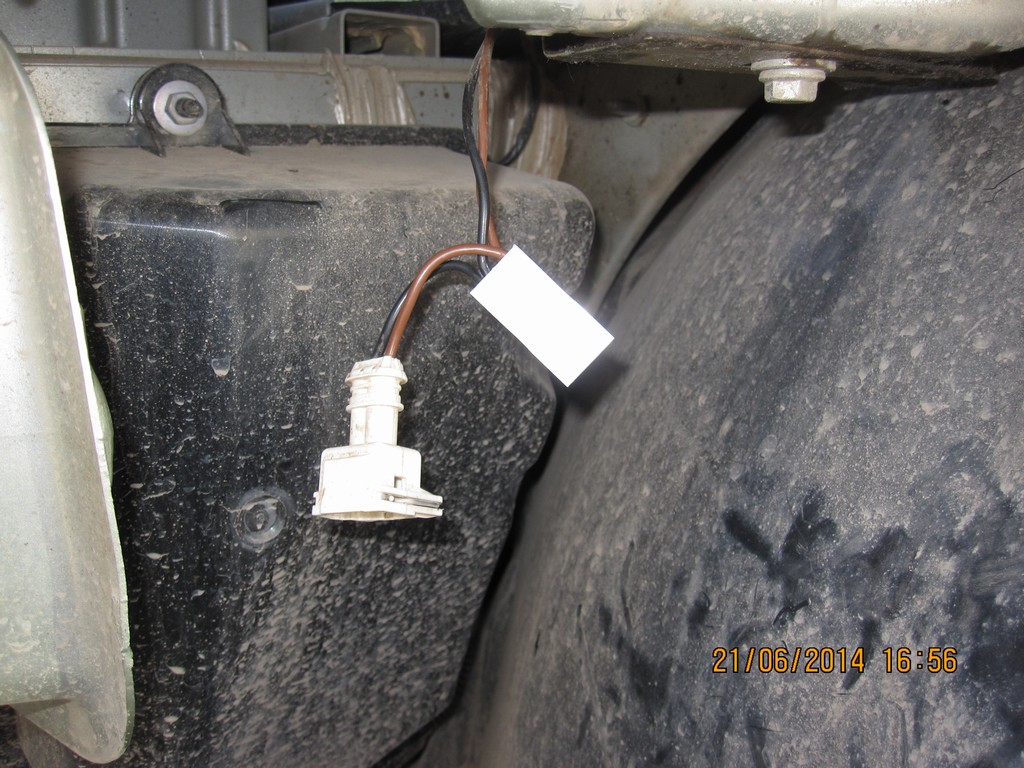

Поставил две пары волговских сигналов
А почему бы и нет? По комплектации у меня идет два сигнала, по одному с каждой стороны, ничего не мешает поставить по цельному комплекту волговских на каждую сторону и никаких плясок с проводкой, все уже имеется, чего за зря проводка пропадать будет. Штатные истерические пищалки меня никогда не устраивали, зато испытанный на отцовском логане комплект волговских гудков... эт дааа... вещь.
Купил два комплекта сигналов по 450р. каждый, релюшек и прочей мелочевки типа клеммочек, колодочек, проводов, еще рублей на 200.
установка
Подключал по простой схеме без доп плюса с аккума и предохранителя. На логане третий год полет нормальный.
Приготовил хвосты для подключения
Штатные разъемы решил не резать, поставил колодку для подключения в параллель
И всё, осталось самое сложное, разместить новые гудки, этот тетрис наверное и занял большую часть времени )). Для эксперимента решил пока оставить и штатные. Вот так оно все получилось.
