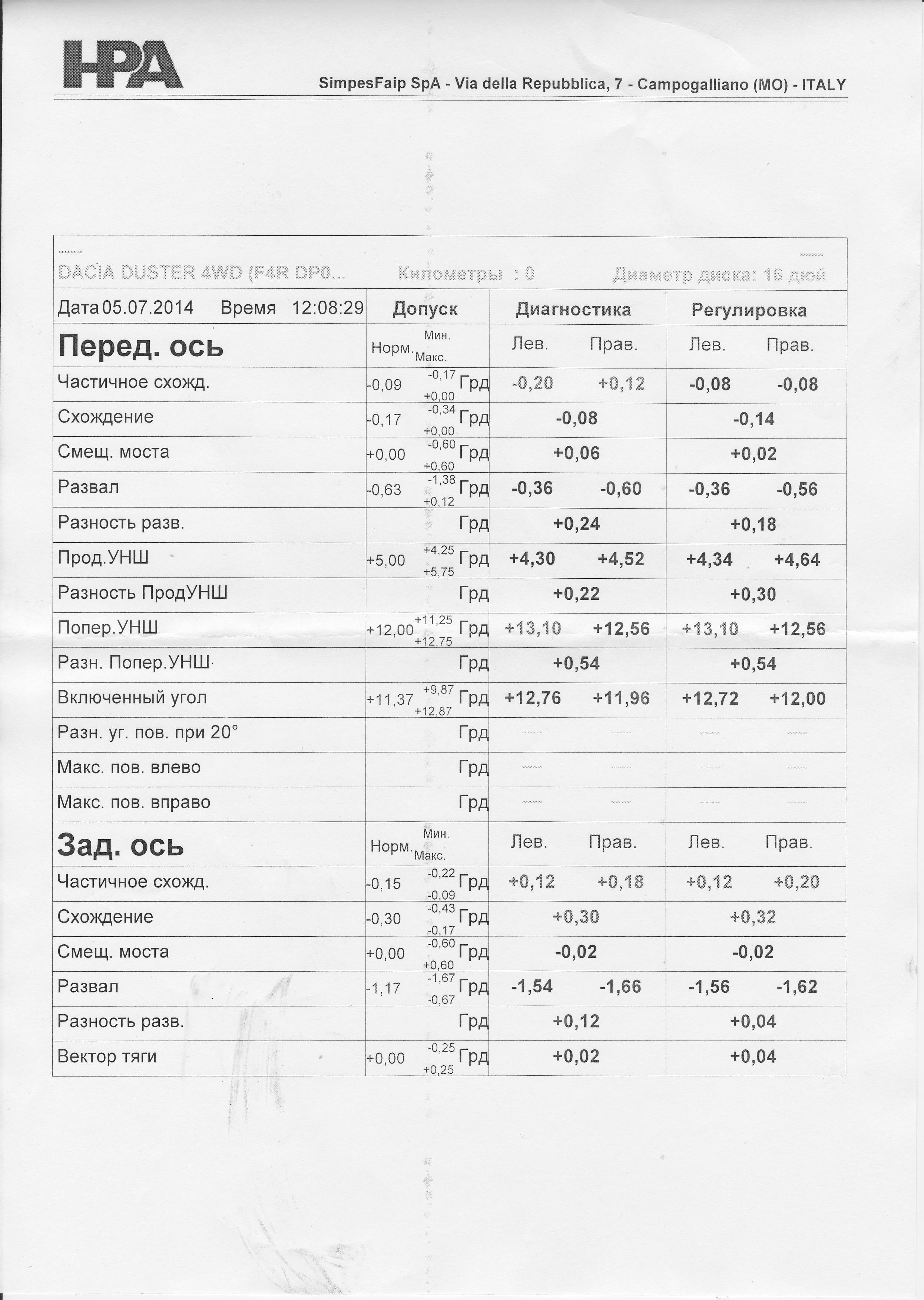

У меня вот такой вопрос к знающим. Как мне кажется, не все параметры в норме. Повлияет ли как-то на эксплуатацию?
