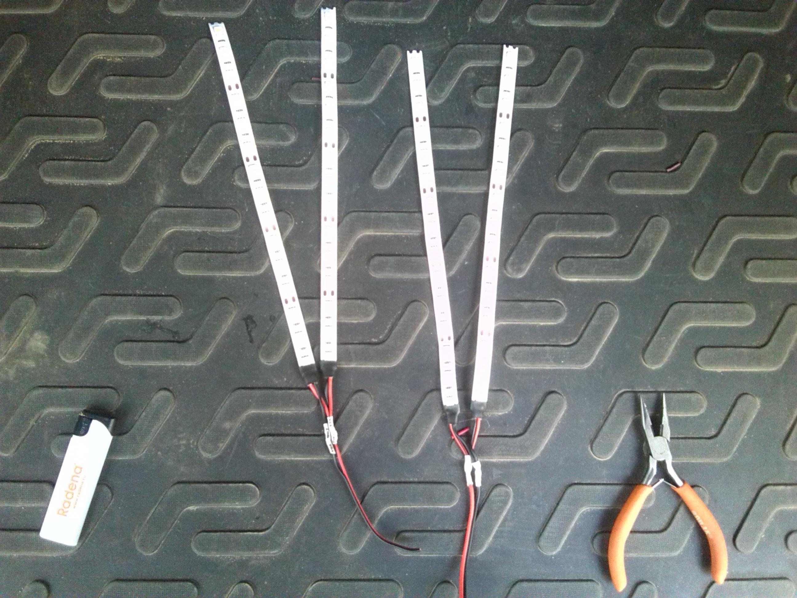

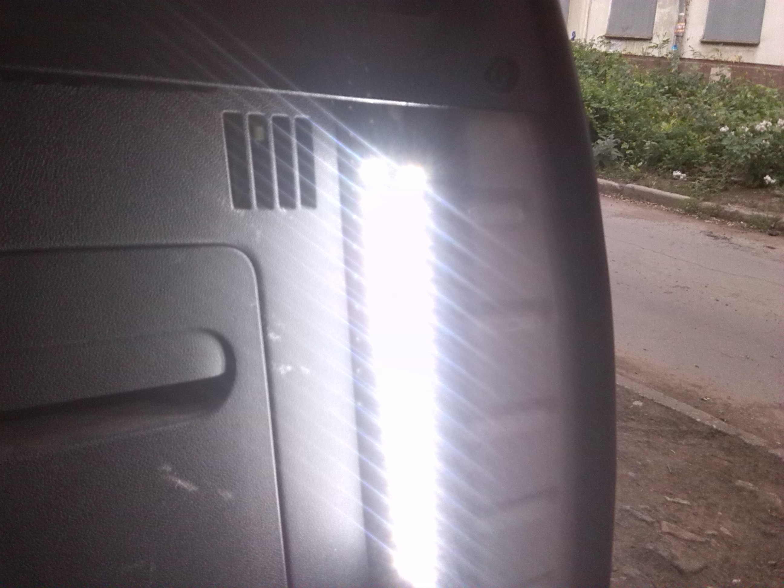

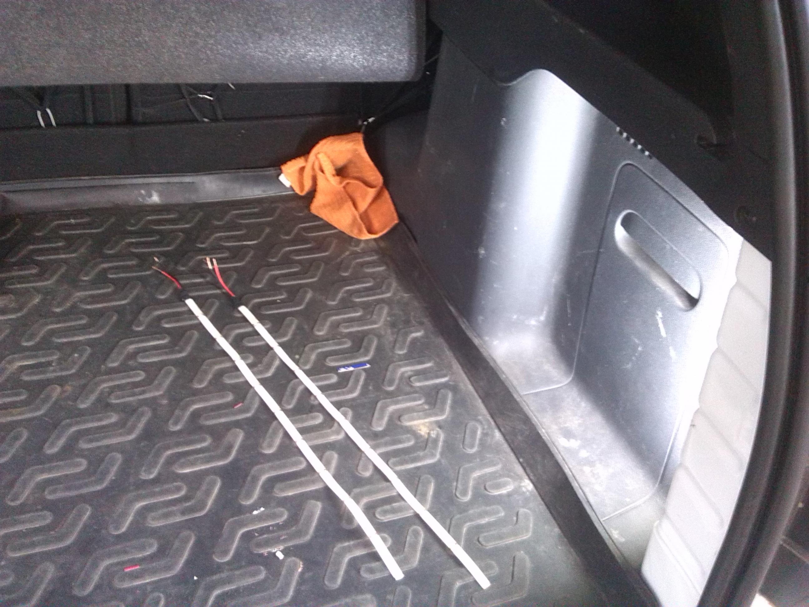

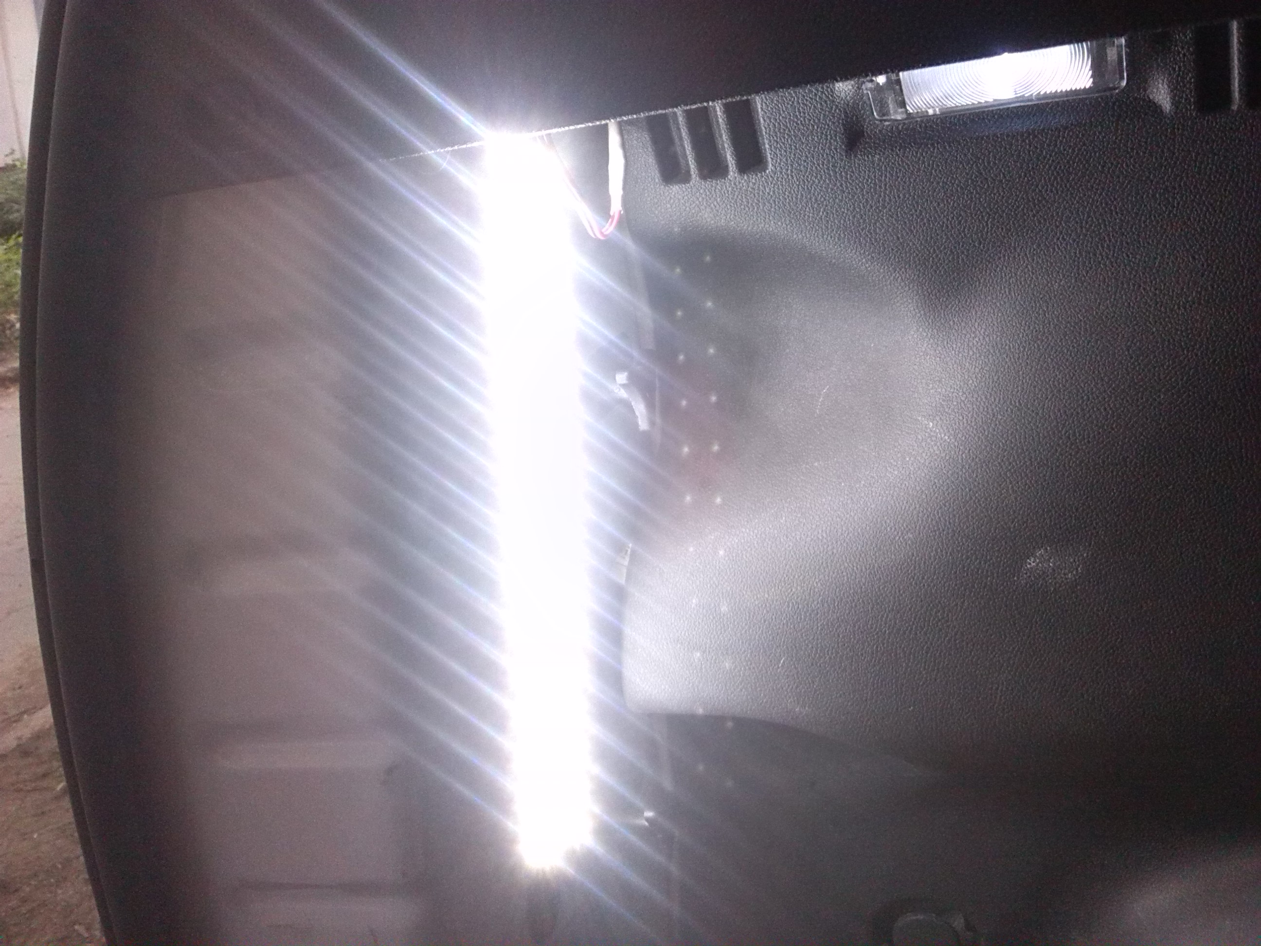

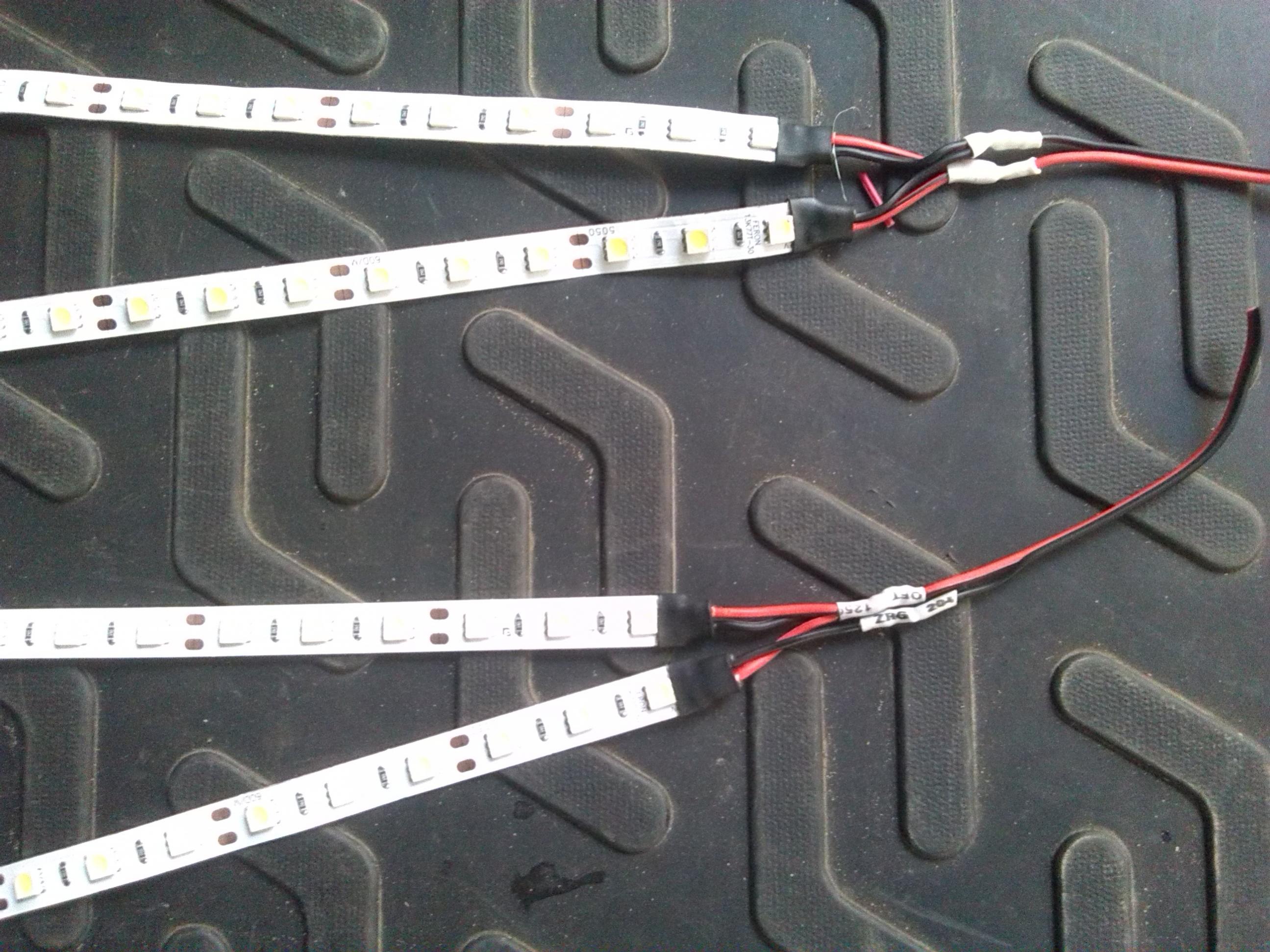

Отлично светит, в связи с этим вопрос- глаз не режет ? Я где-то подсмотрел другой вариант... и претворил в жизнь.
Взял питание с плафона подсветки багажника пробросил проводаоколо запаски,на всякий пожарный одел в термоусадку (ну типа гильза).из 1 метра белой светодиодной ленты нарезал 4 отрезка, спаял попарно заизолировал... той же термоусадкой с внутренним клеевым слоем, ну и подсоединил. Главное направление светового потока в нужную сторону и не мешает.
