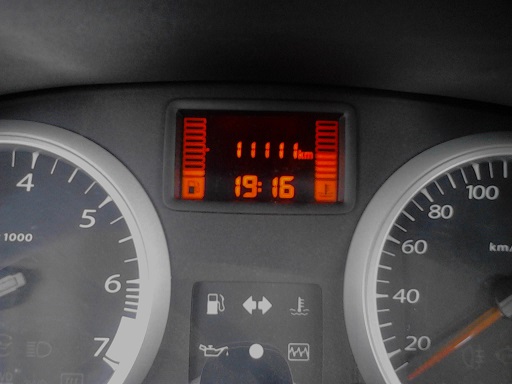

Новая красивая цифра:

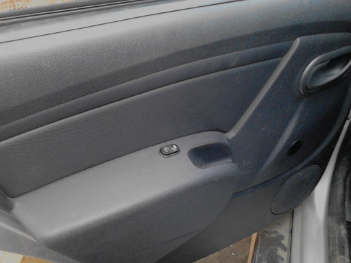

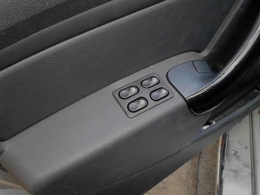

Кнопки вывел следующим образом:
Водительская дверь
Передняя пассажирская, так понравилось расположение кнопки своим удобством, что наверное водительскую, то же продублирую в это место.

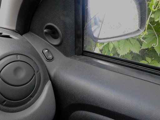

У задних пассажиров примерно так
А сюда вывел включение блокировки пассажирских кнопок. Ведь основная цель установки стеклоподъемников именно защита от детей, крутят они ручки, и руки высовывают. Вот такая вот активная безопасность.

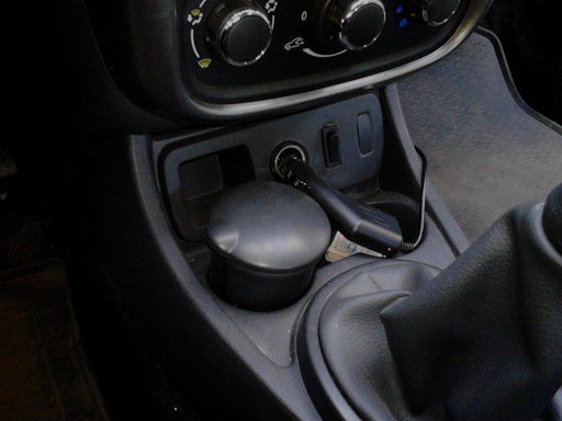

Питание СП завел напрямую от аккумулятора проводом 4 квадрата через 30А предохранитель. Плюс напрямую от акка завел минус, так как сия система будет в будущем использоваться для запитки CARPC, а там максимально чистое питание необходимо.
