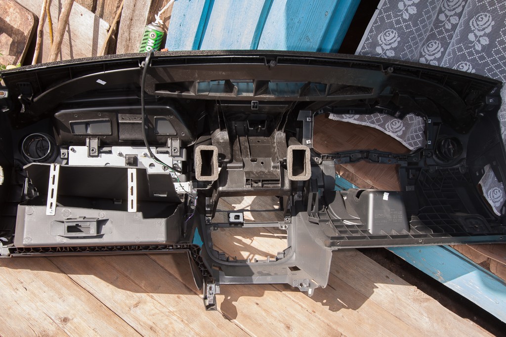

И вот настал тот день когда решение о смене машины было принято, и уже с тех пор не покидали думы о том как же переделать дастеровский бардачок. Вариантов было очень много, но довольно сложных, а я сторонник простых решений.
Во время установки музыки, в недрах панели было обнаружено огромное количество свободного пространства, вот... то что нужно, будем расширять в высоту. А тут как раз и отпуск на подходе, и шумка... Есть повод снять панель... хотя тут еще поспорить можно, что было бОльшим мотивом к снятию панели, шумка или бардачок ))).
Не вдаваясь в подробности моих планов по переделке, во время работы были внесены коррективы по упрощению работы и сокращению времени этой работы.

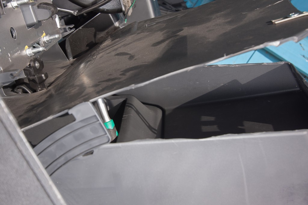

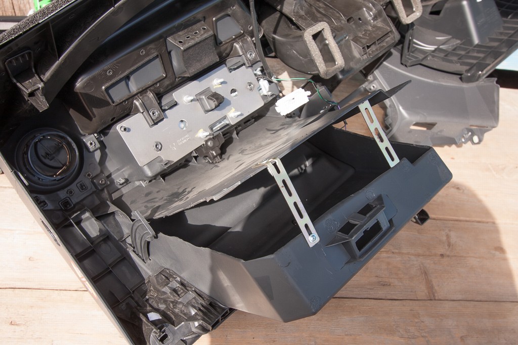

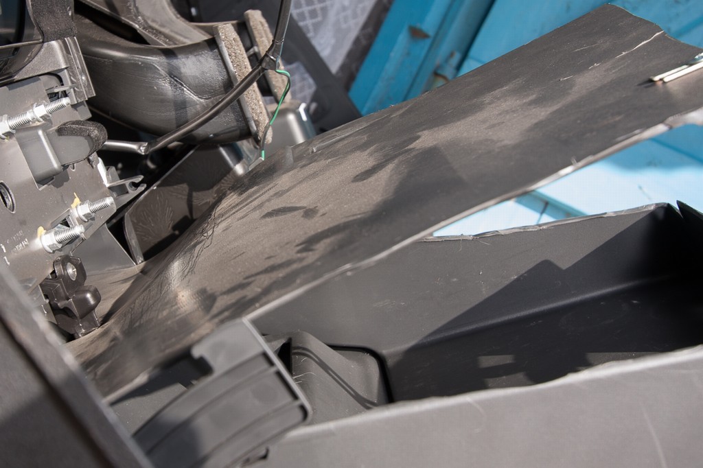

Зарезал по периметру "крышу" бардачка и зафиксировал с увеличением высоты примерно на 10см. Пластик режется очень легко обычным канцелярским ножом.
При этом сохранялся прогиб крыши и узкий вход в бардачок. Для исправления пришлось переформовать крышу, строительный фен в помощь, ну и подпорку из того что под руками, а то остывает долго и руками держать горячо.

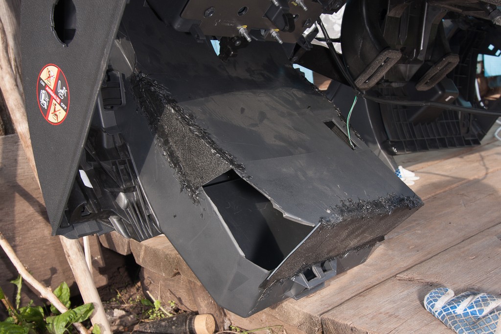

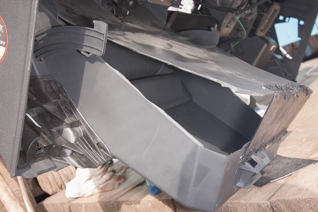

Для формирования новой стенки, был использован старый дипломат и паяльник. Процесс очень нудный, долгий и утомительный, на весь периметр терпения не хватило, запаял только в ключевах местах, заднюю стенку и углы.

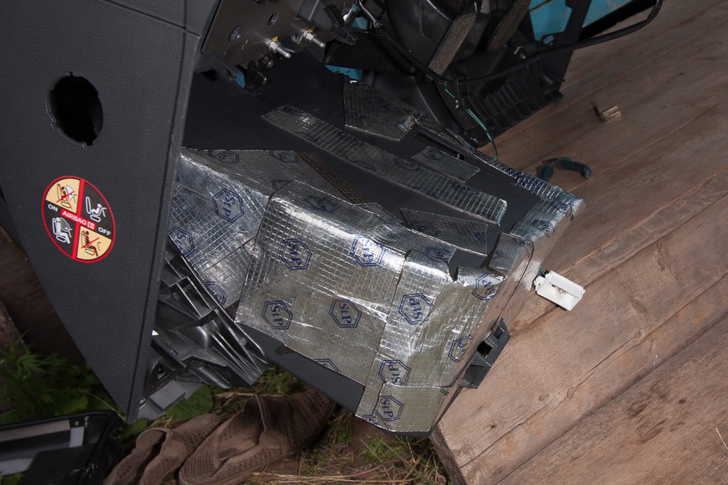

Но пайка разных пластиков не очень надежна, плюс бардачок нужно зашумить чтобы не грохотал, и чтобы убить двух зайцев, был прихвачен лист Визомата МП(жесткий битумный материал с дополнительным клеевым слоем). Который стал не только армирующим материалом по задумке, но и стал выполнять роль стенок в некоторых местах. Жесткость его достаточна, и довести его до пластичного состояния, кроме как строительным феном достаточно проблематично.

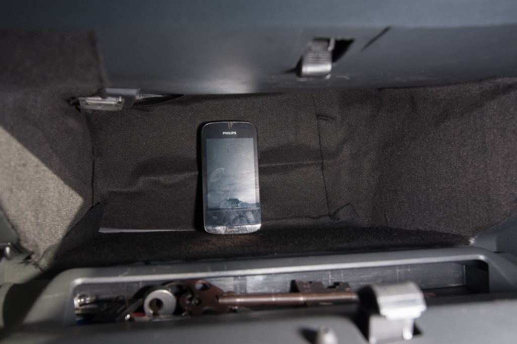

И вот такой шкаф у меня получился в итоге, есть теперь куда засунуть сумку. Ура!!!
P.S. делал на обум без замеров, повторять такое не советую, мне повезло и при установке панели, бардачок влез тютелька в тютельку, практически без запаса по длине, в высоту можно было сделать и побольше. Но нужно либо чуть укоротить бардачок, либо зарезать верхнюю грань под скос.
