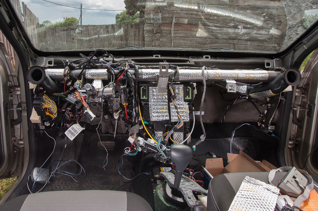

Начал разбирать панель.
Всё очень просто, но для подстраховки подглядывал вот в эту книжку, брал тут http://rutracker.org/forum/viewtopic.php?t=4746743
Спустя пару часиков панель снята.
Остатками когда то купленного Вибропласт Голд заклеил балку(эффективность сомнительна но пусть будет), часть корпуса печки и воздуховодов.

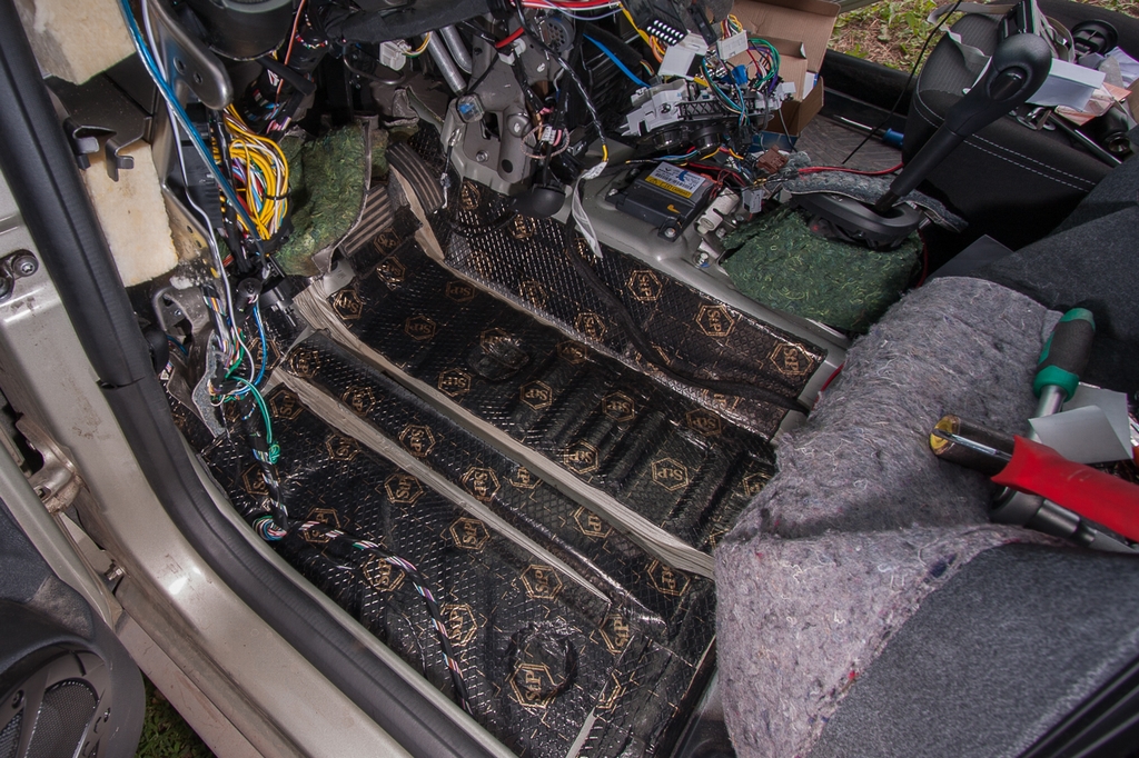

Далее в ход пошла тяжелая артиллерия - Bimast Bomb Premium. Первый кусок на месте.
Весь пол готов. С моторным щитом особо не заморачивался, слишком много там всего, отформовок и крепежных элементов, жесткость как мне кажется достаточная и мелкие обрезки вибры ничего не дадут.

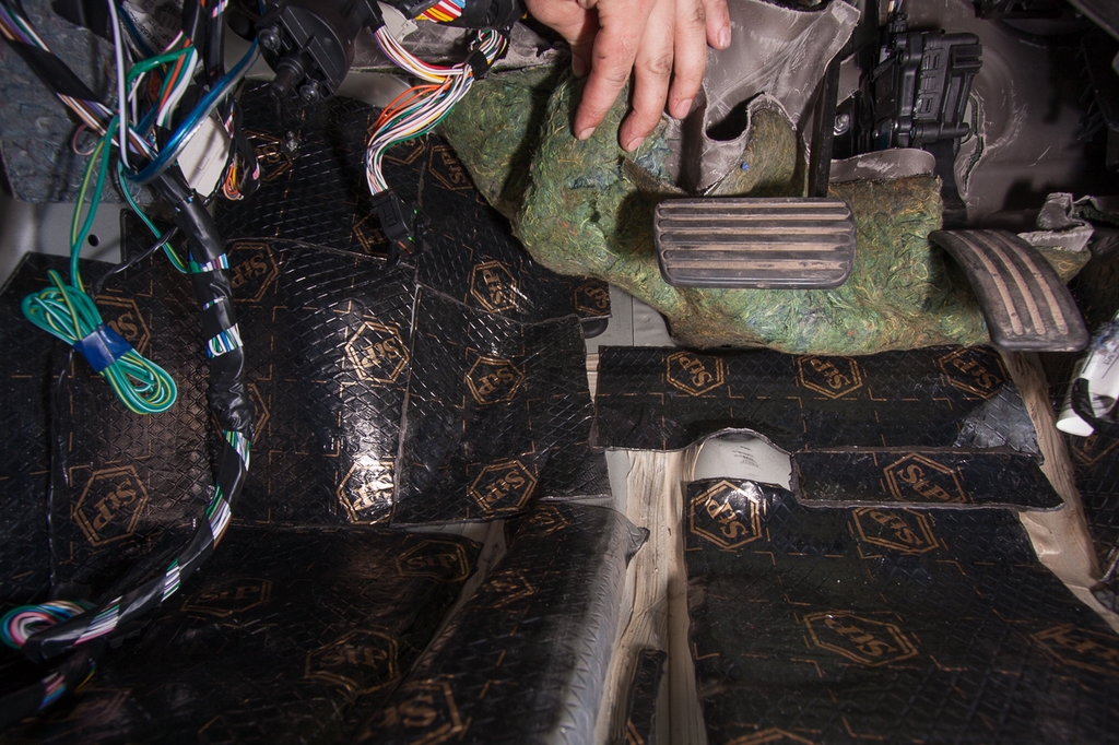

Порог, туннель и часть моторного щита оклеены Бипластом 10мм, плюс штатная шумка на своих местах. На пол кроме вибры ничего клеить не стал, там и штатного бутерброда достаточно, а слой вибры 4мм уже создавал незначительные трудности при установке пенопластового пола.
Заодно срезал ступеньку под педалью газа, а под пенопласт в районе пятки положил если память не изменяет два куска сплэна 8мм по 20кв.см. примерно т.к. пенопласт там прилично прогибался.

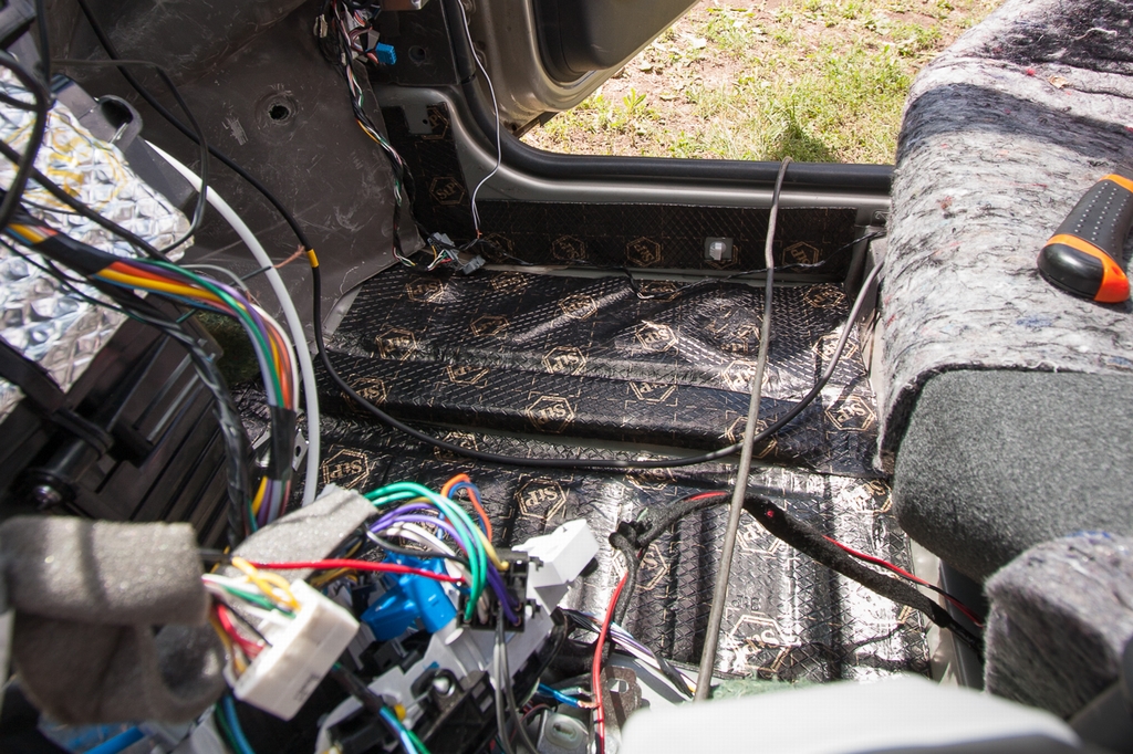

Принялся за пассажирскую сторону.
Вот тут уже простор, есть где разгуляться ))

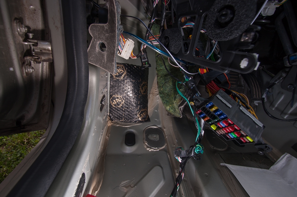

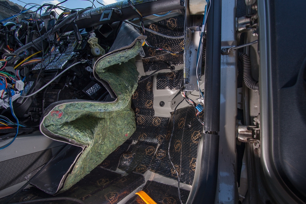

Всё тот же Bimast Bomb Premium
И опять Бипласт 10мм
Первое что удивило после проведенных работ, еще до установки панели, это звук закрытия двери. Не то чтобы он стал тише, но как то менее раскатисто, поплотнее звук стал, думаю после шумки дверей вообще супер будет.
Саму панель тоже подзавибрил обрезками вибропласта и бомба.
