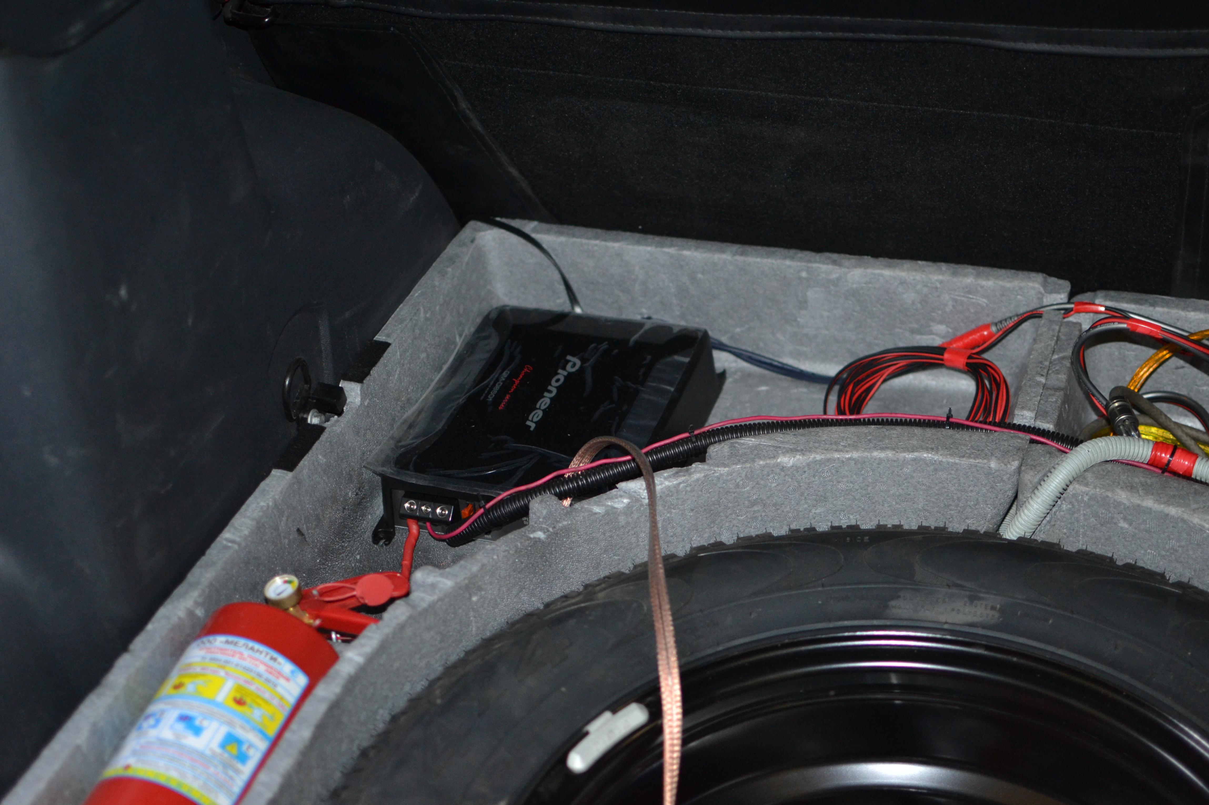

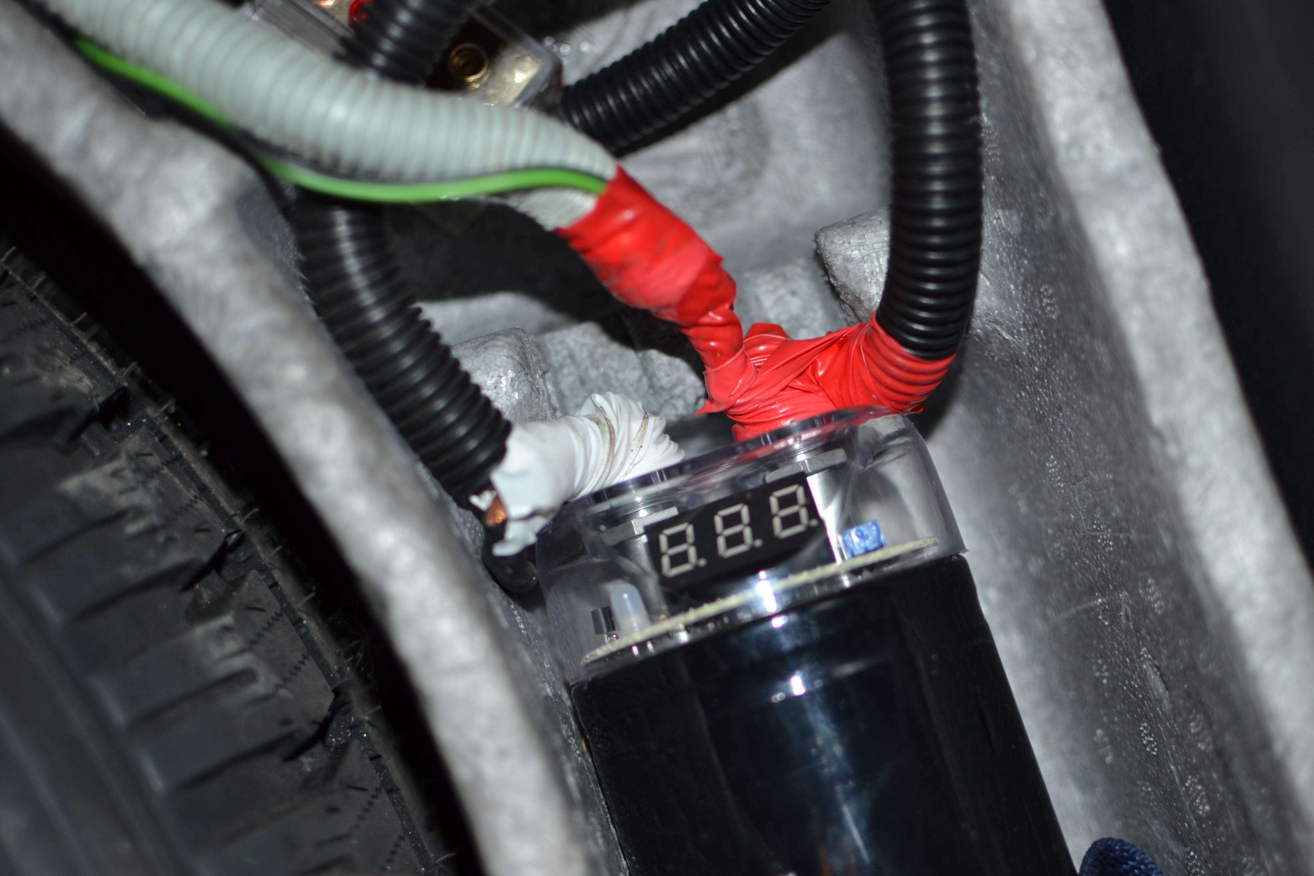

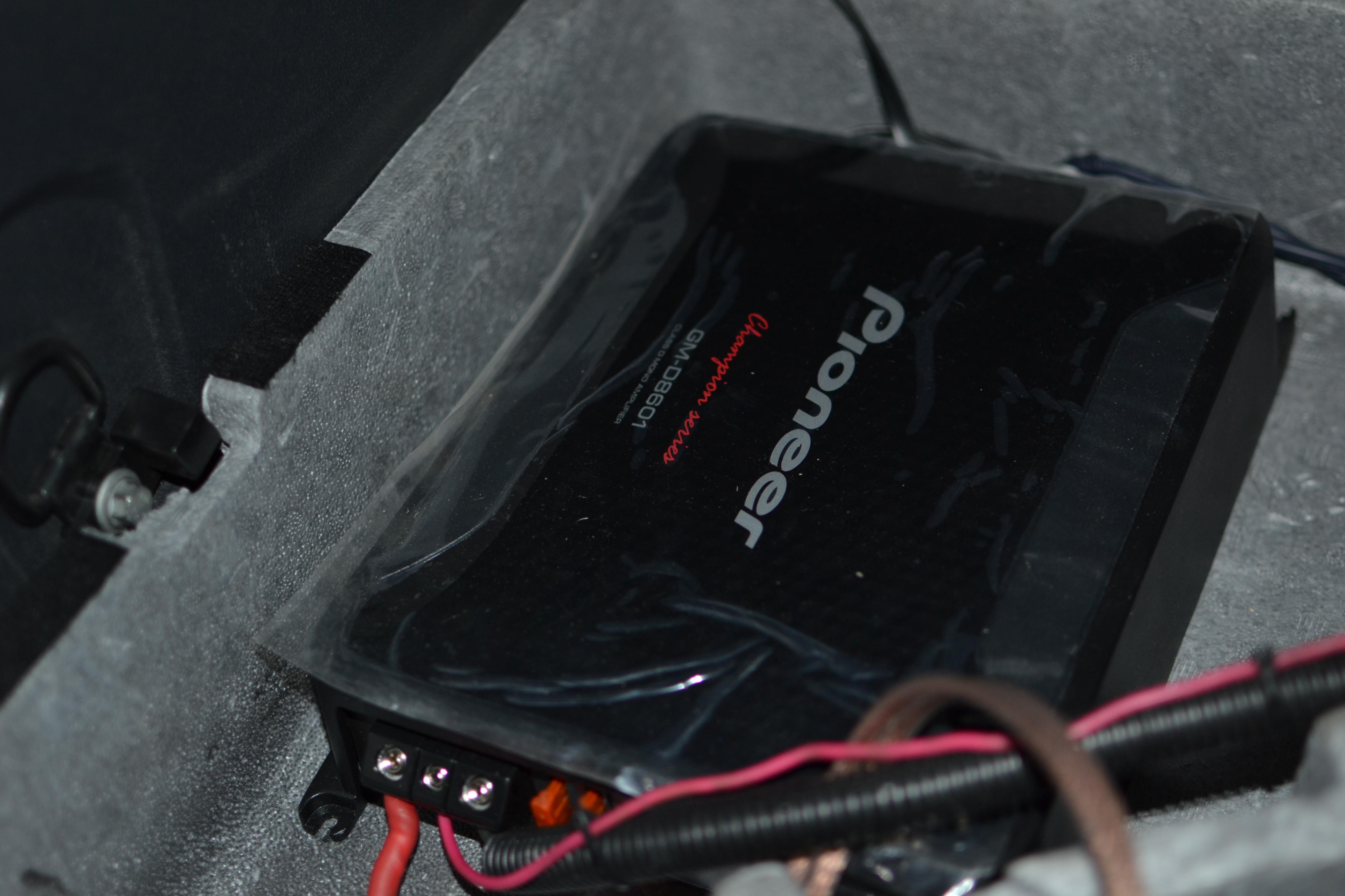

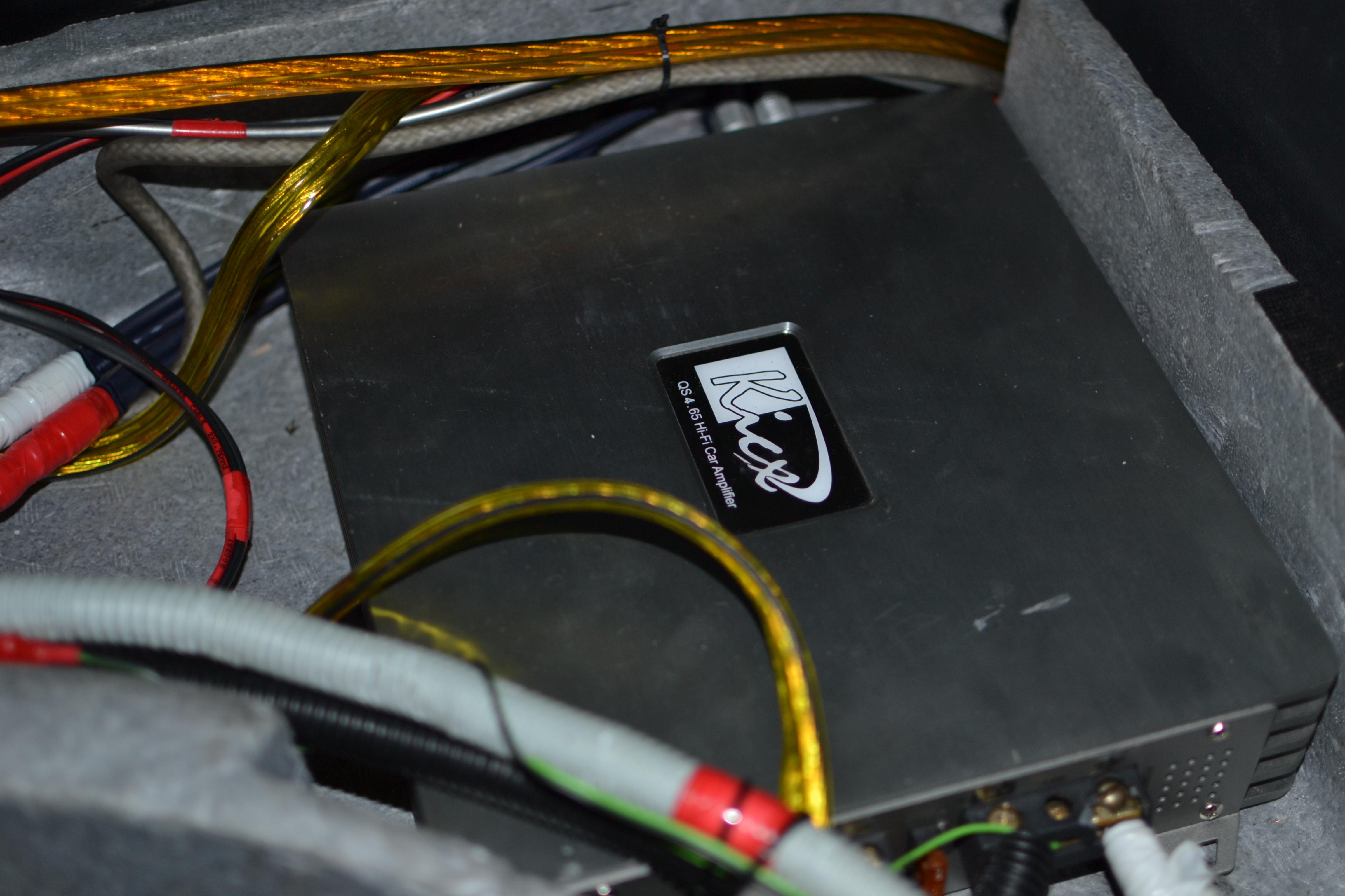

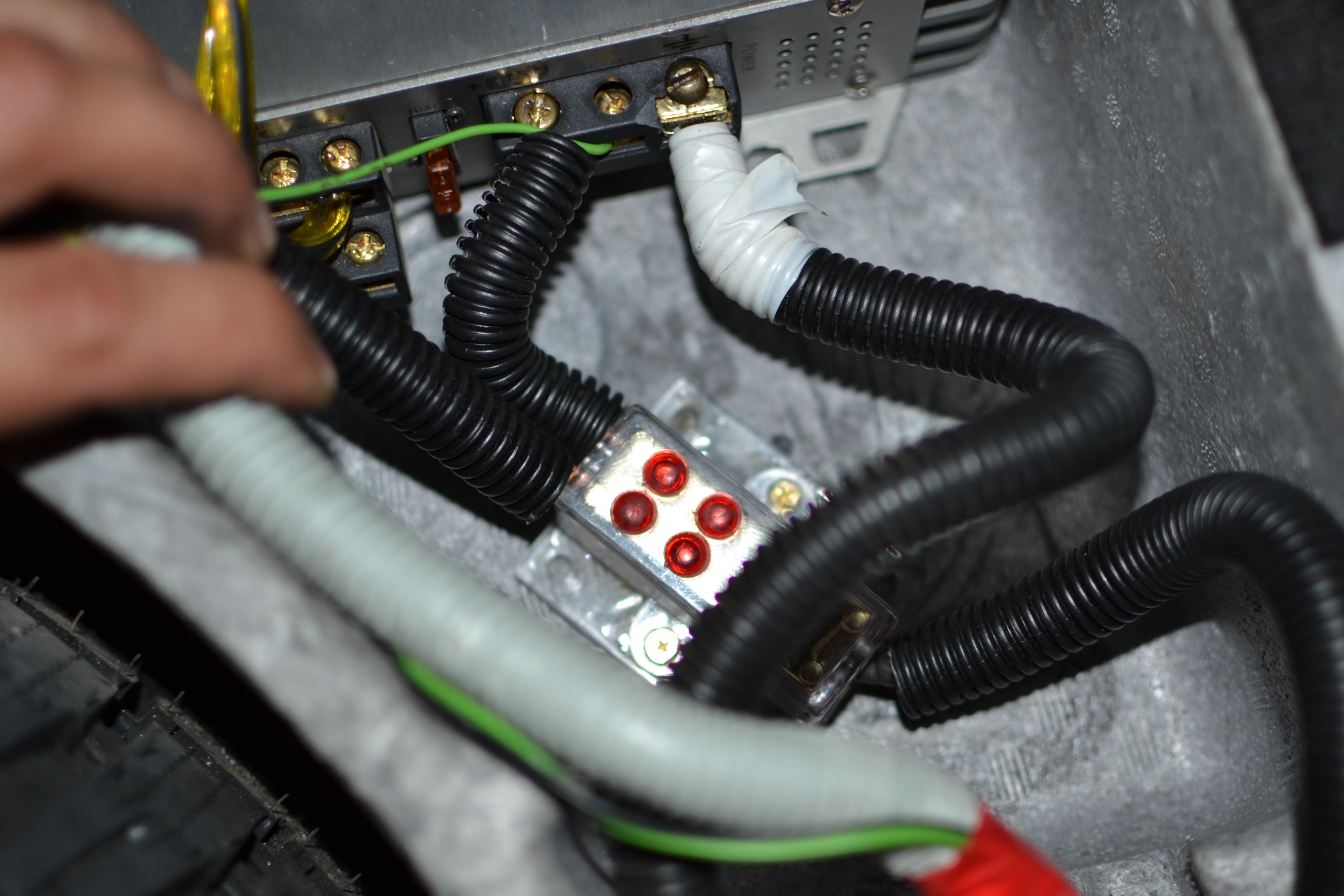

У меня уже давно все с запасом сделано, после шумки дастера задумался о серьезной проводки под усилки (был kiks 4.65 - соединил мостом, получил 2х130 на фронт - морельки и недавно прикупил усил. pioneer под саб. pioneer однокональный и цифровой). Так ладно я не по теме, короче провода взял с макс. сечением, еле залезли в предохранительную колбу на 100 Ампер, закрепил около АКБ не дальше 30см, да через моторный отсек прошел через резиновую заглушку, предварительно разбавив её сверлом и засунул туда пластиковую муфточку (чтоб не коротнуло на корпус), "+" - прокинул по левой стороне в гофре по порогам под обшивкой и нырнул в пенопластовые карманы вокруг запаски (там лежат усилки) и доп. поставил конденсатор 1 Фарад, чтоб просадок не было и АКБ с Геной с ума не сошли. Теперь бери сколь хочешь амперов с такой системы на любые нужды!!!
