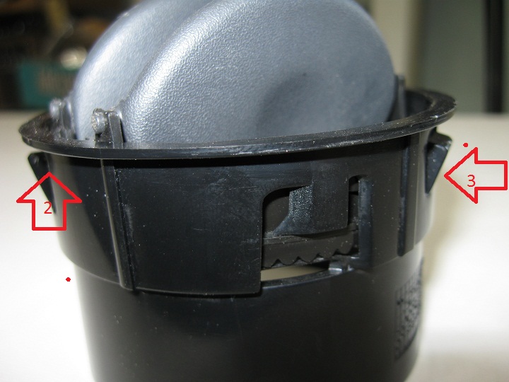

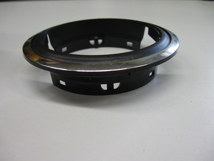

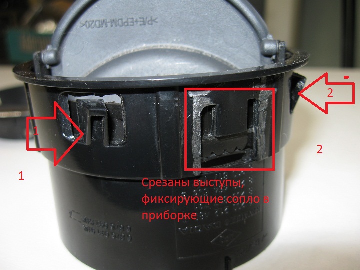

Сначала у меня отвалилось блестящее кольцо на 6 защелках и выпали дефлекторы, потом отжал 3 отмеченные защелки - и срезал указанный фиксатор, чтобы в дальнейшем снимался узел сопла в сборе.
