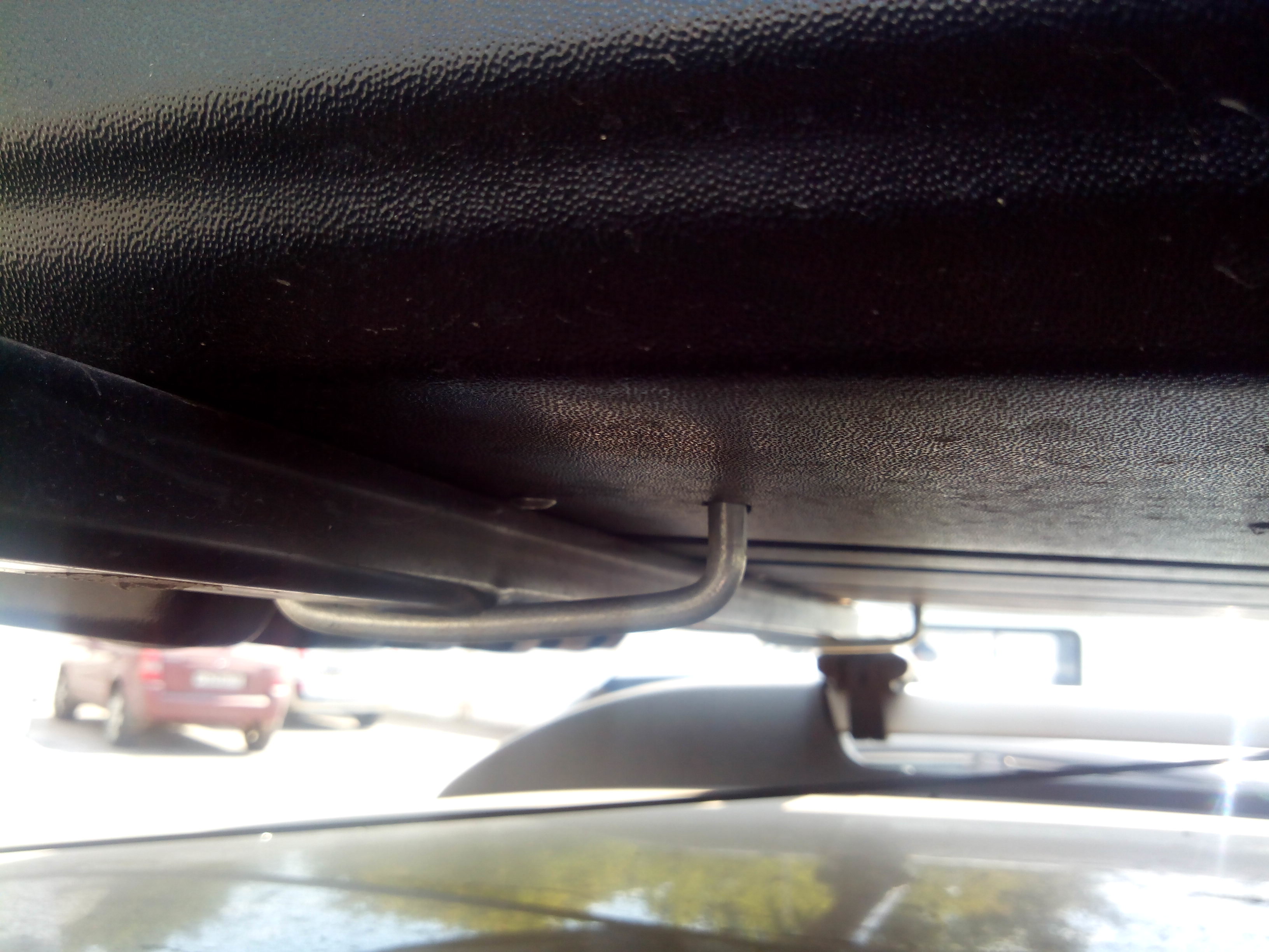

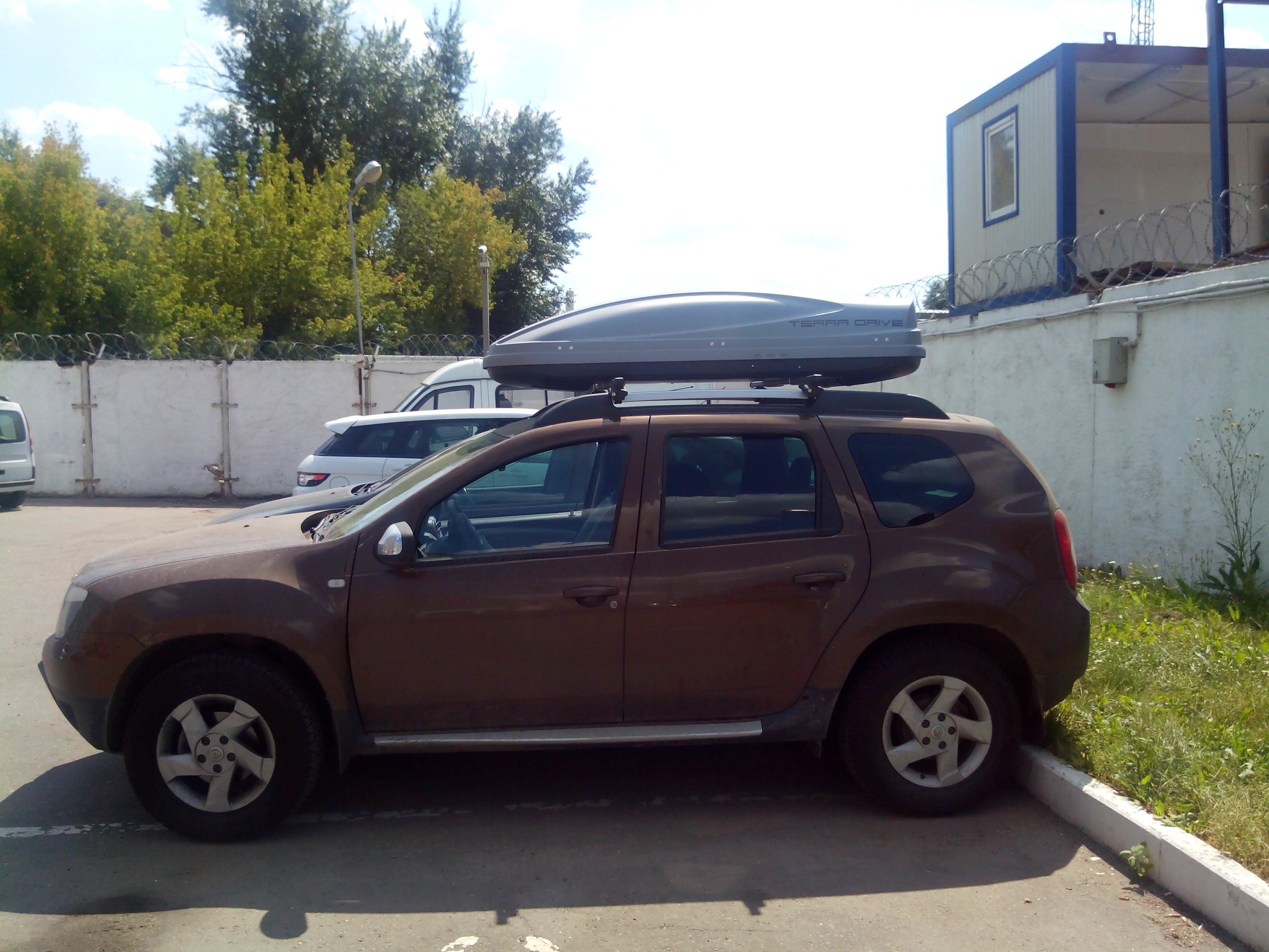

бюрократ, дай фото, если не сложно, бокса с учетом переноса скоб
ну и сами скобы как стоят теперь в дне, тоже думаю сдвинуть теперь
а все ilion с его аэропессимизЪмом, прям ни спать, ни кушать теперь не могу из-за перерасхода горючки

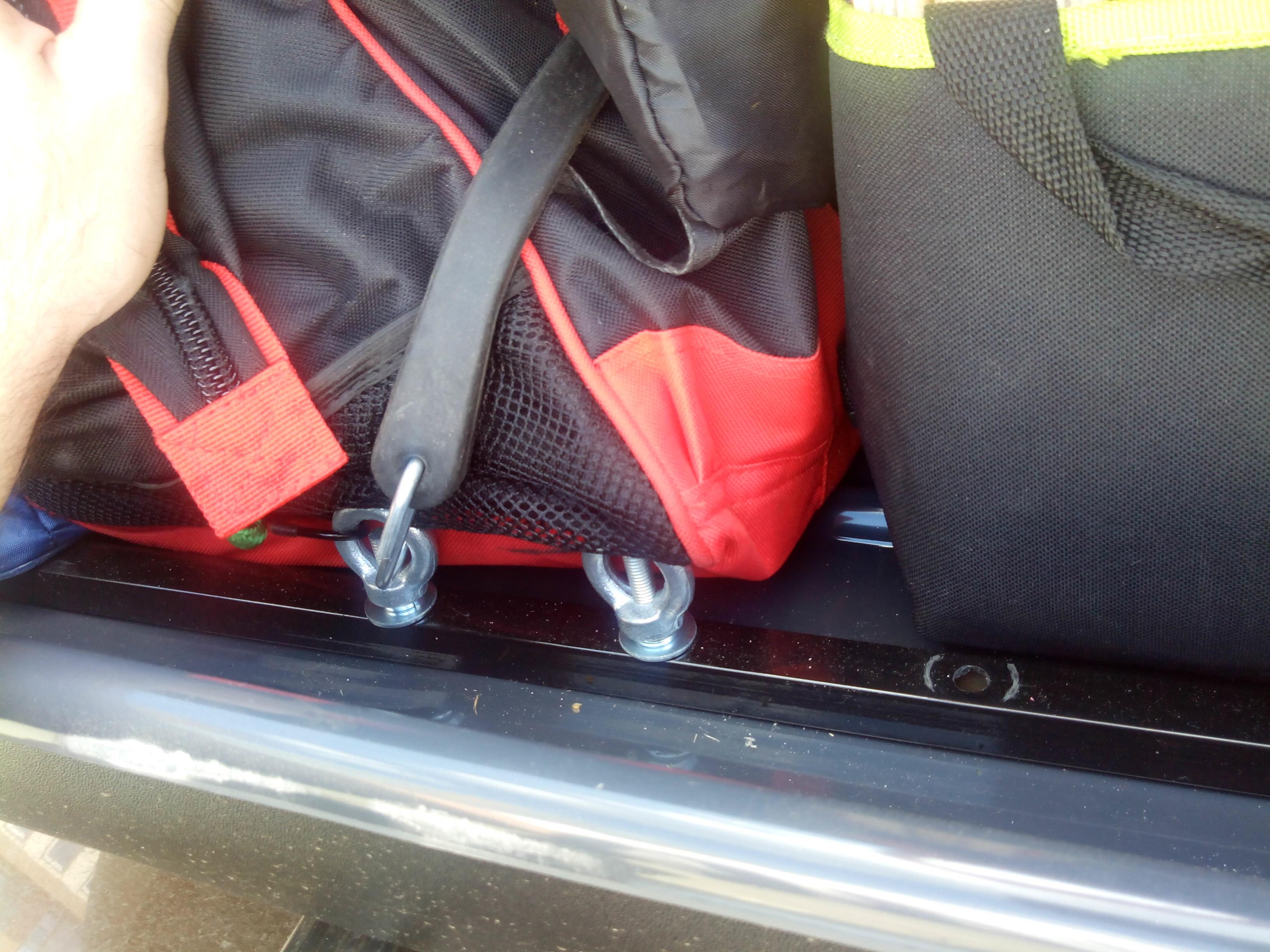

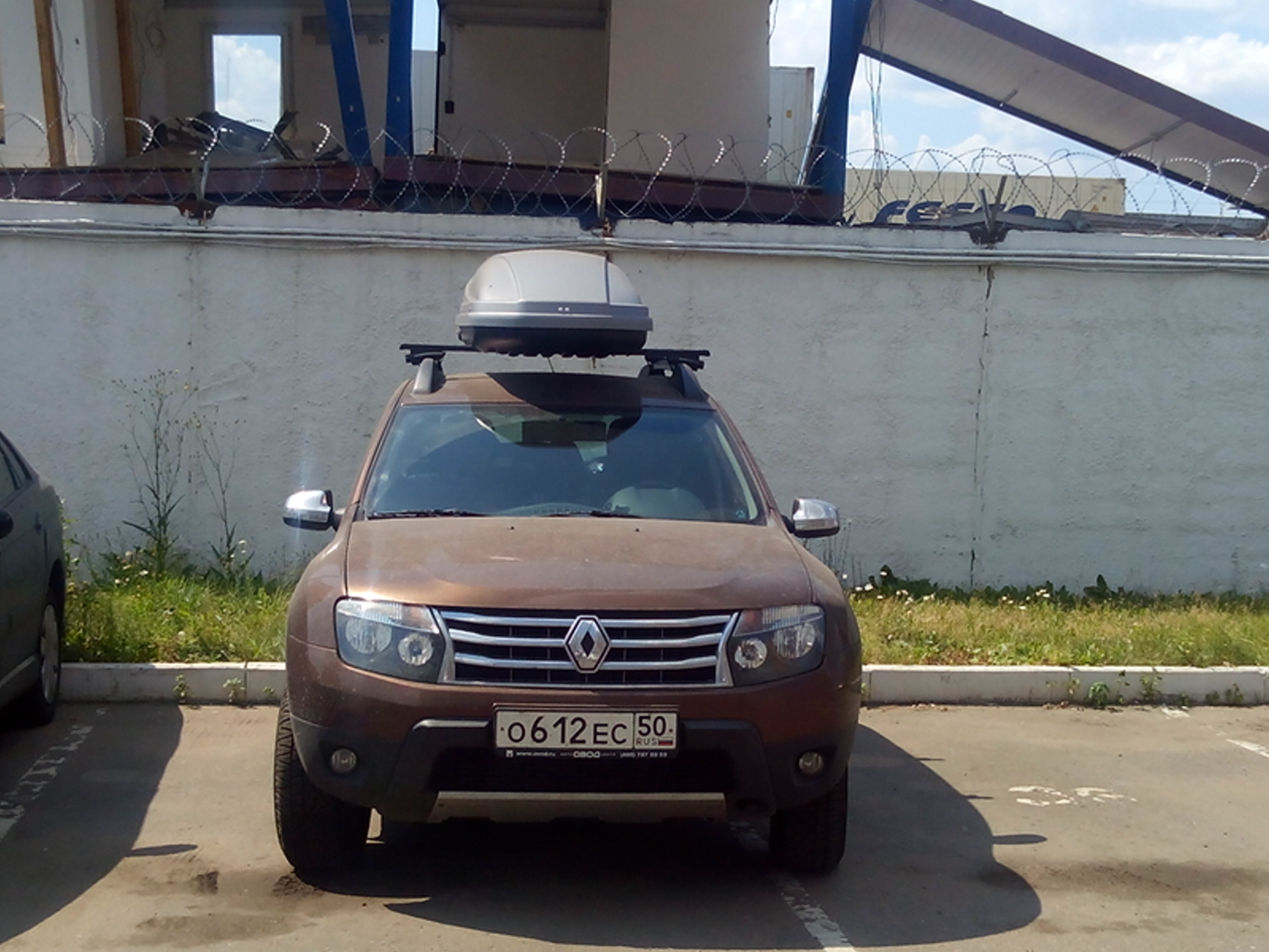

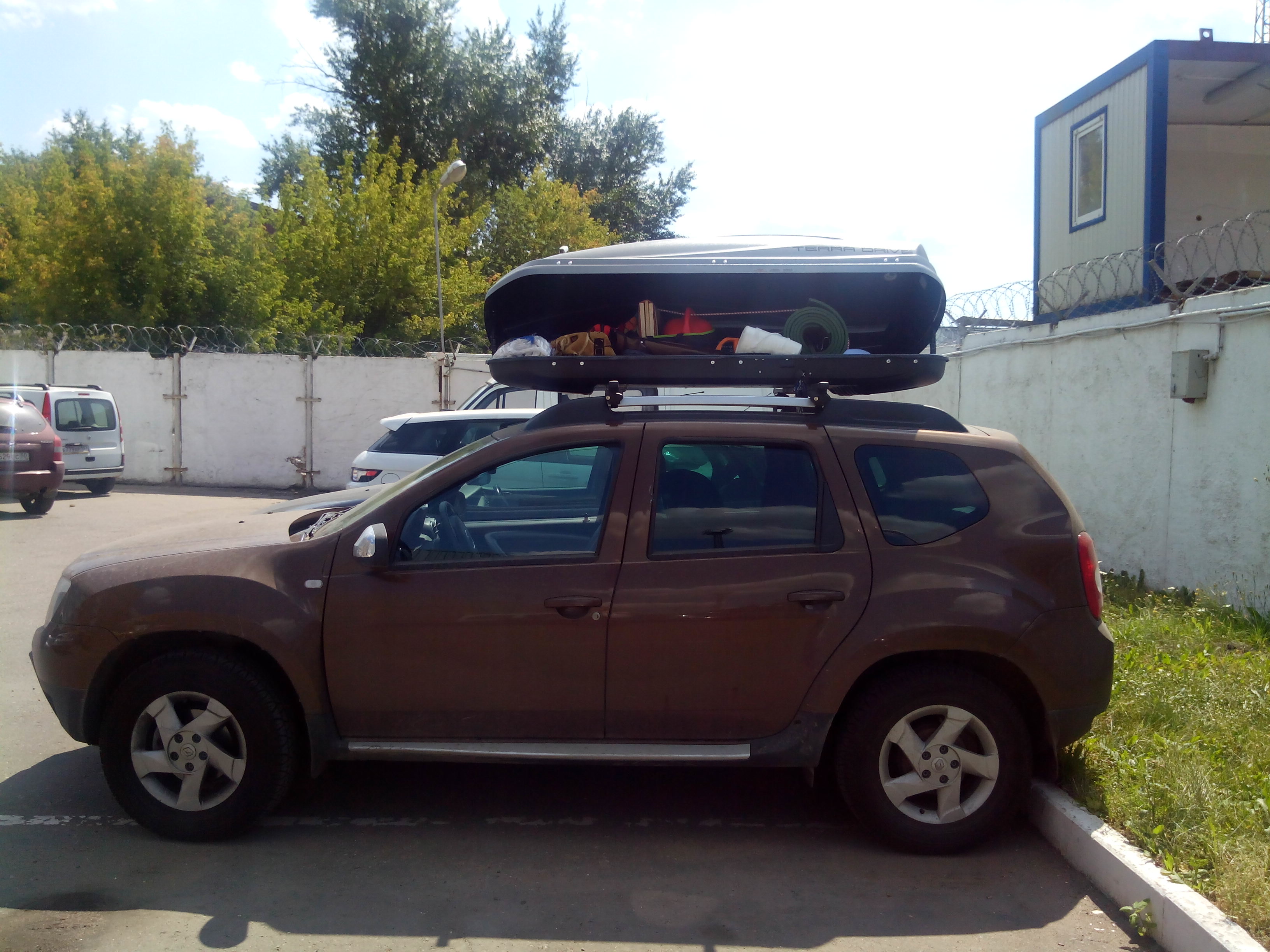

1-2 - фас-профиль

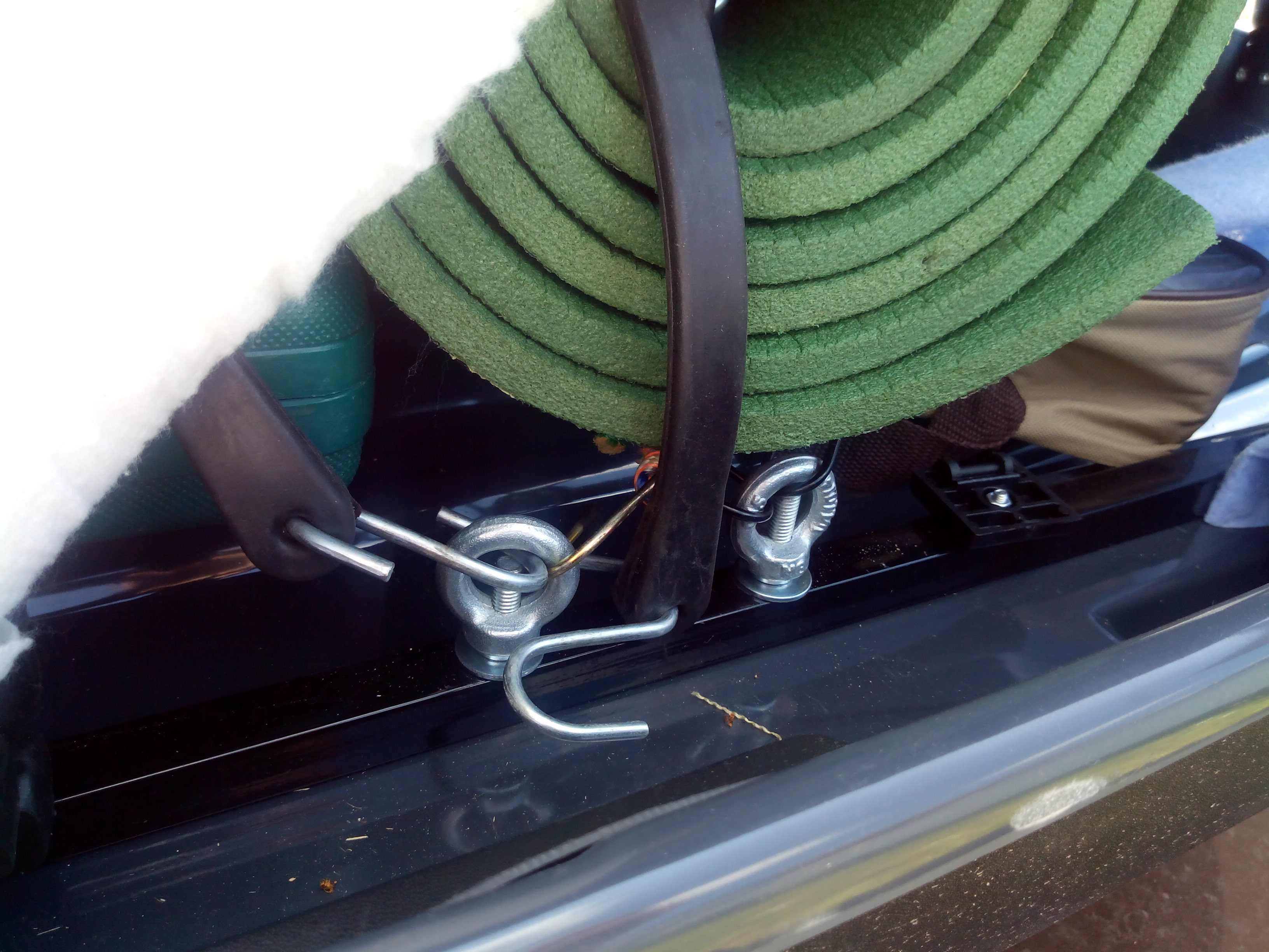

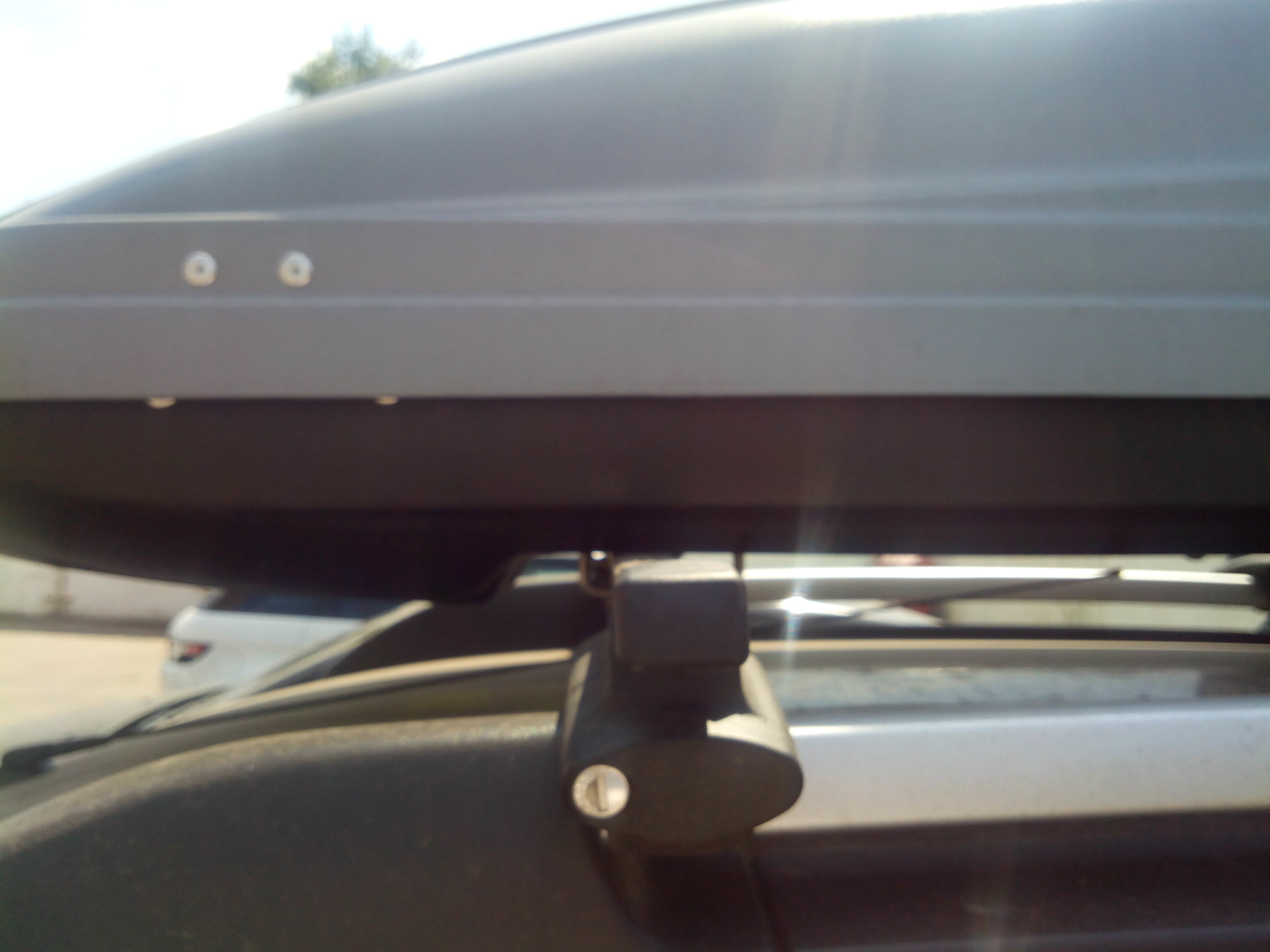

3-4 - вид сбоку на переднюю скобу
5 - на заднюю

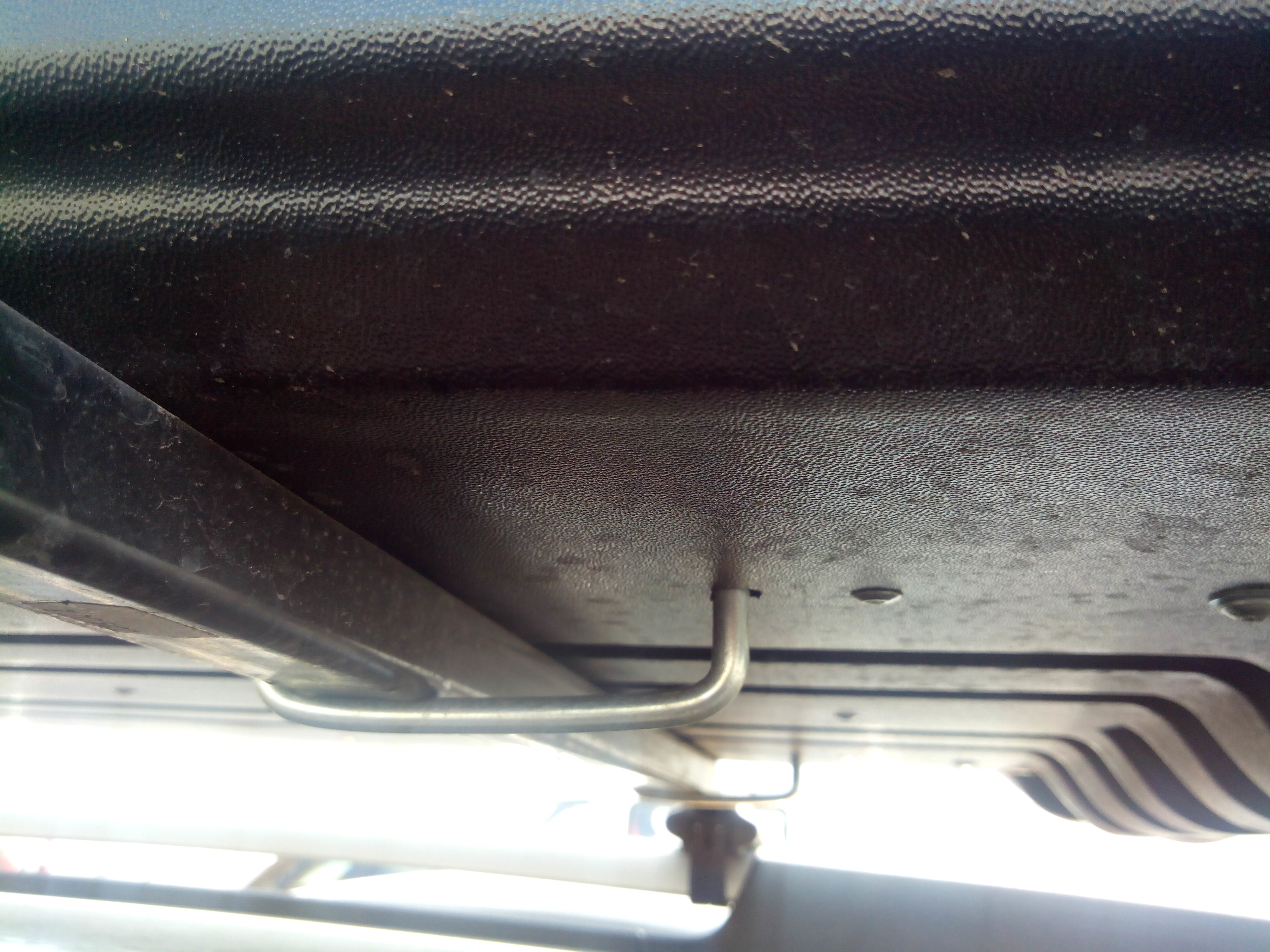

6 - багажник в раскрытом виде
7 - крепление передней скобы. Левая дырка (левая рым-гайка) просверлена мной, справа от скобы отверстие со следами шайбы - заводское, раньше крепилась правая часть скобы.
8 - крепление задней скобы. Справа черное крепление - перенесено с места, где сейчас левая рым-гайка.
Для другой стороны - аналогично. Сверло - десятка, скоба - восьмерка.
