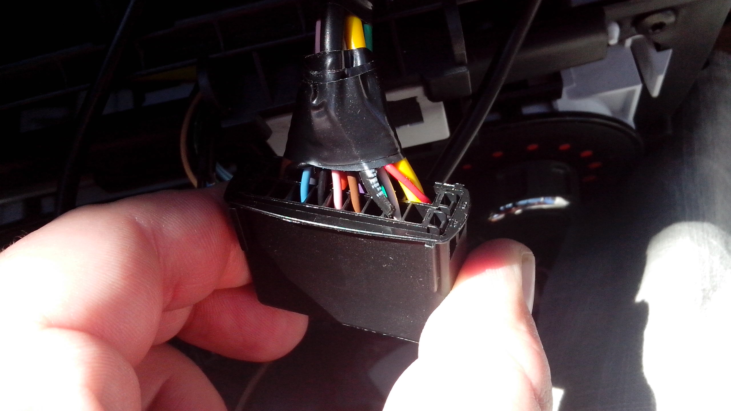

Так что взял питалово с разъёма блока кондиционера/вентилятора.

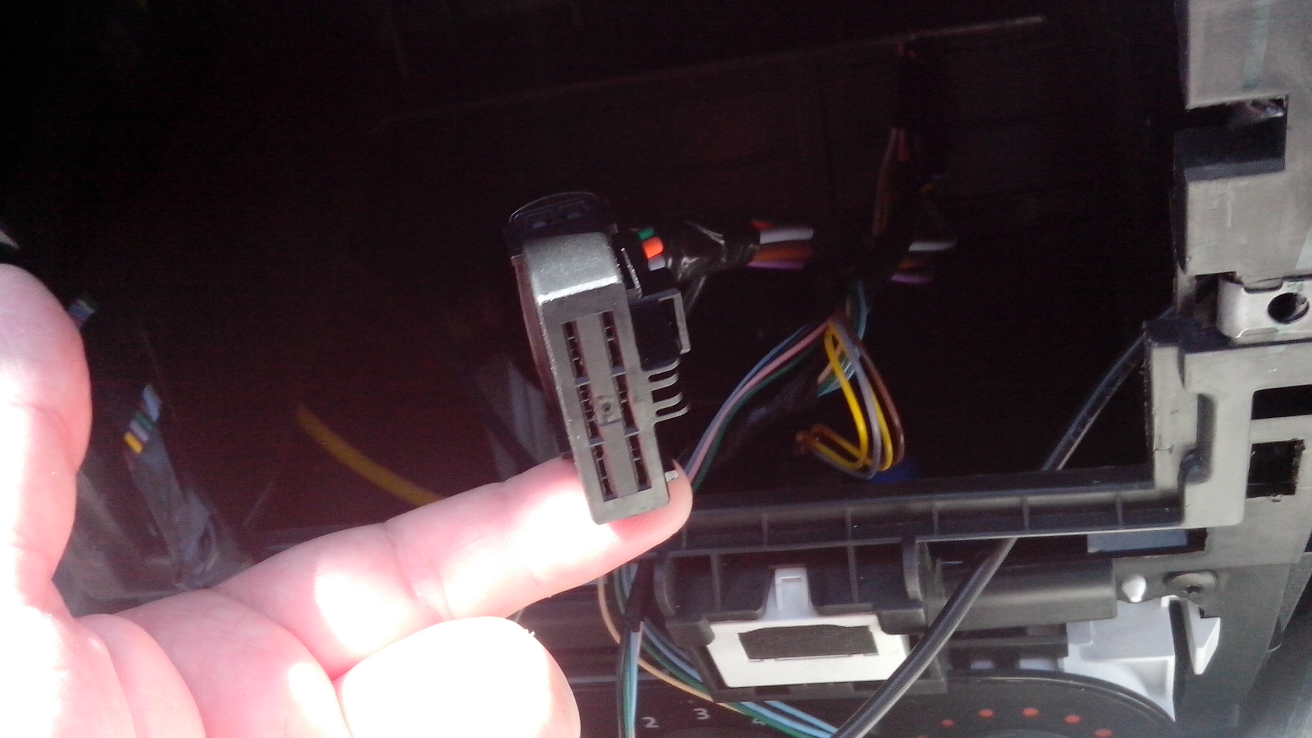

Разъём находится чуть ниже - легко доступен со снятой панелькой.

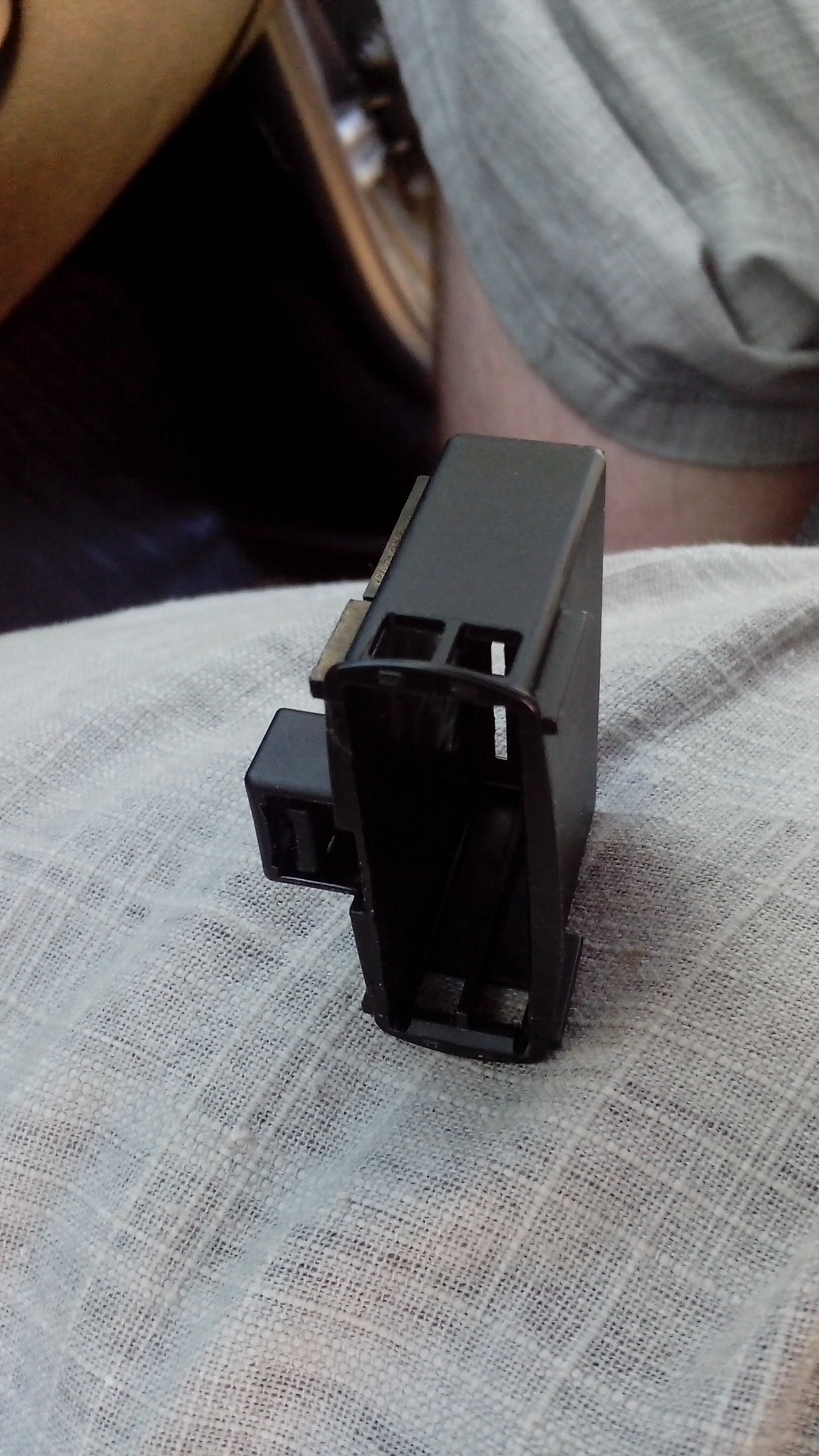

Разбираем разъём:
Нужны 2 крайних контакта (жёлтый и коричневый толстые провода. Коричневый "-", жёлтый "+").

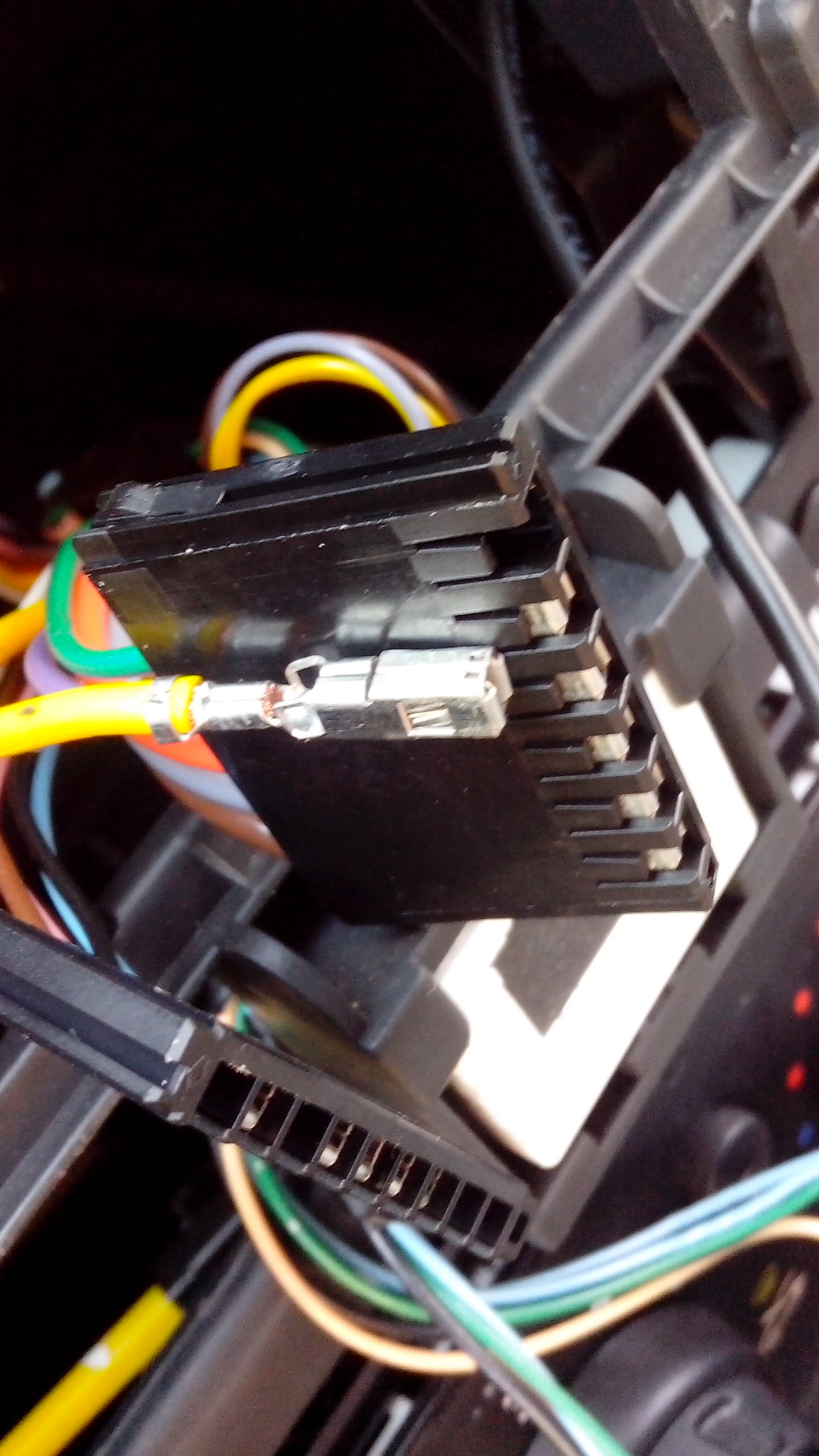

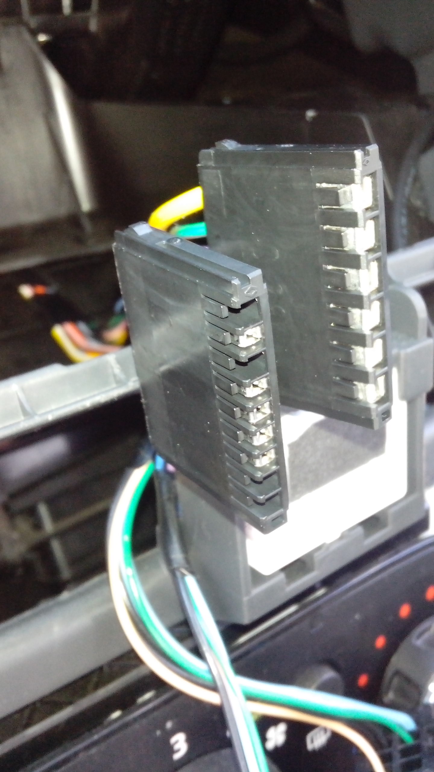

Вытаскиваем контакт, очень аккуратно приподнимая пластиковый фиксатор (без фанатизма - сломать проще простого).
В принципе можно и не вытаскивать - для второго провода я не вытаскивал.
И вставляем проводочки (предварительно нужно залудить) от термометра внутрь этих контактов с задней части. Внутри у них есть разрезы, как ножи для соединений - вот в них.
