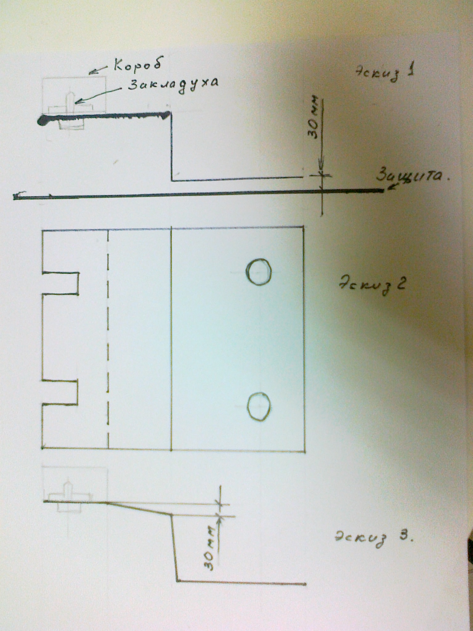

Здравствуйте, Патриот! Пожалуйста, ответьте, на вышеуказанные вопросы. В прилагаемой схеме указано только, как крепить кронштейн на закладные шпильки. Я Прикрутил универсальный кронштейн вплотную к штатным отверстиям балки снизу. Приложили увеличенную защиту, оказалось, расстояние до кронштейна приличное, см.3 и углы защиты и кронштейна разные. В результате не стал пока привинчивать.
Год назад столкнулся с этой проблемой. С помощью тисков и небольшой кувалды подогнул кронштейн как на эскизе и защита встала как родная.
