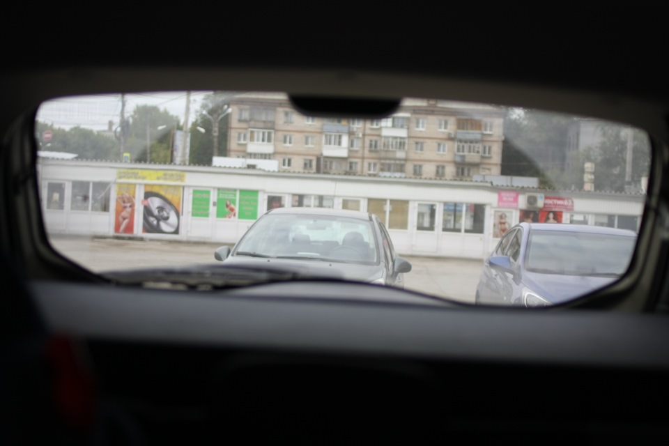

Решил еще для сравнения положить фотки обзора камеры с дастера и логана
логан
дастер
У дастера получается более информативно, т.е. видно где предел и углы, на логане без парктроника сложнее сориентироваться. В очередной раз убедился, что парковочные линии для дастера не особо то и нужны, линии бампера достаточно, а на этой камере он помещается практически весь, но решил пока оставить линии, если надоест то отключу, возможность такая имеется.
Хотя линии легли удачно, углами на бампер, и если парковаться по линиями, то красная линия это 15см до препятствия.
