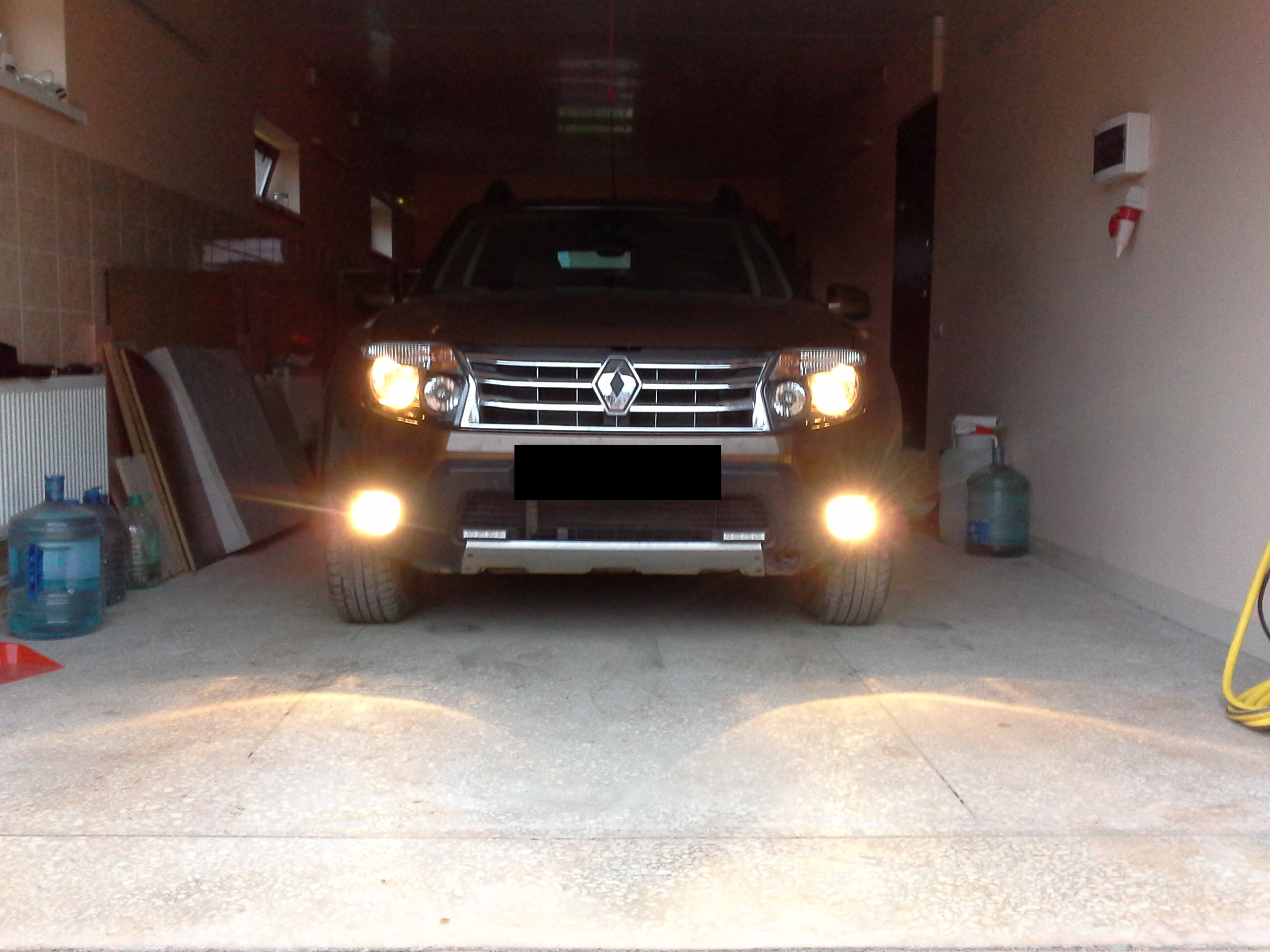

Поменял левую противотуманную фару. Купил оригинальную на Автодоке (8200074008) за 2000р. Новая фара шла уже вместе с лампой. Плюсом купил на авторынке точно такую же, запасную лампу за 450 рублей (Philips LongerLife H11 12V 55W (12362LL)).
Сначала заменил разбитую левую туманку вместе с лампой. Всё собрал, увидел, что новая левая фара светит ярче, стал драить правую - не помогло. Вспомнил, что купил запасную лампочку и заменил в правой. В итоге ничего не поменялось, новая фара светит ярче правой, правая какая то слишком тусклая.
PS: Все работы осуществлял через подкрылок, бампер не снимал. Угол наклона новой фары менять не пришлось.
