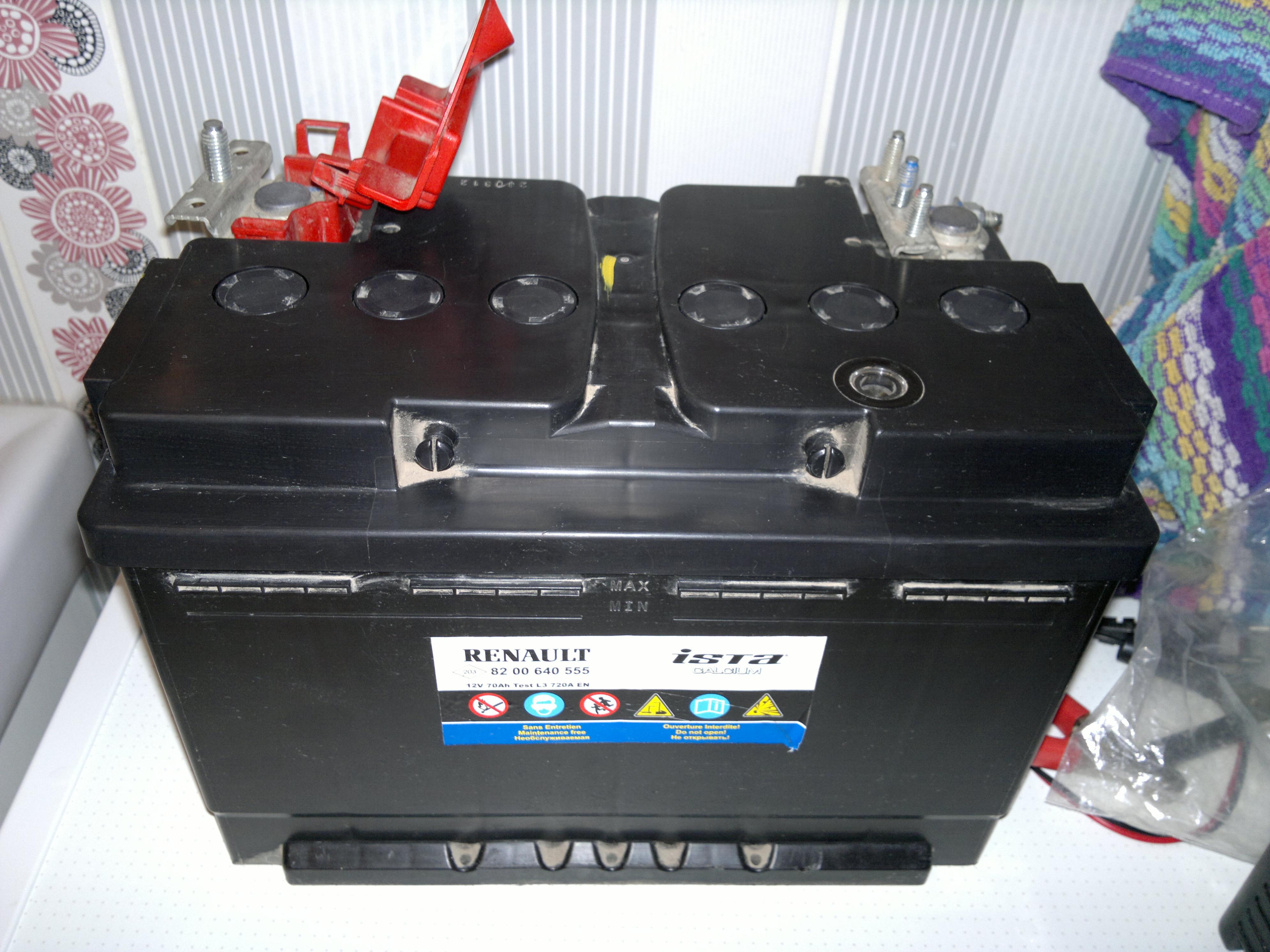

Гавкнул АКБ ISTA украинского производства - замкнуло 1 банку.
Это уже второй жмурик ISTA за мою водительскую приктику. Первая ISTA зажмурилась еще на Калине.
Теперь про сам процесс зажмуривания - на второй год в одной из банок - крайней, замечаю пониженный уровень электролита - ну когда делаю 2 раза в год ТО для АКБ.
К концу 2 года уровень еще больше отличается от уровня в остальных банках. Тоже доливаю дис. водички, заряжаю.
И вдруг в один прекрасный день - БАЦ! стартер еле крутит!
Ставлю на ночь на зарядку - утром закипел! делаем замер - 11,2 В!!!
Покойнику было 2 года 2 мес.
Короче попал я на 4,5 тыр. Зато теперь имею бош s3.
Всё! Вот посмертное фото покойника.
