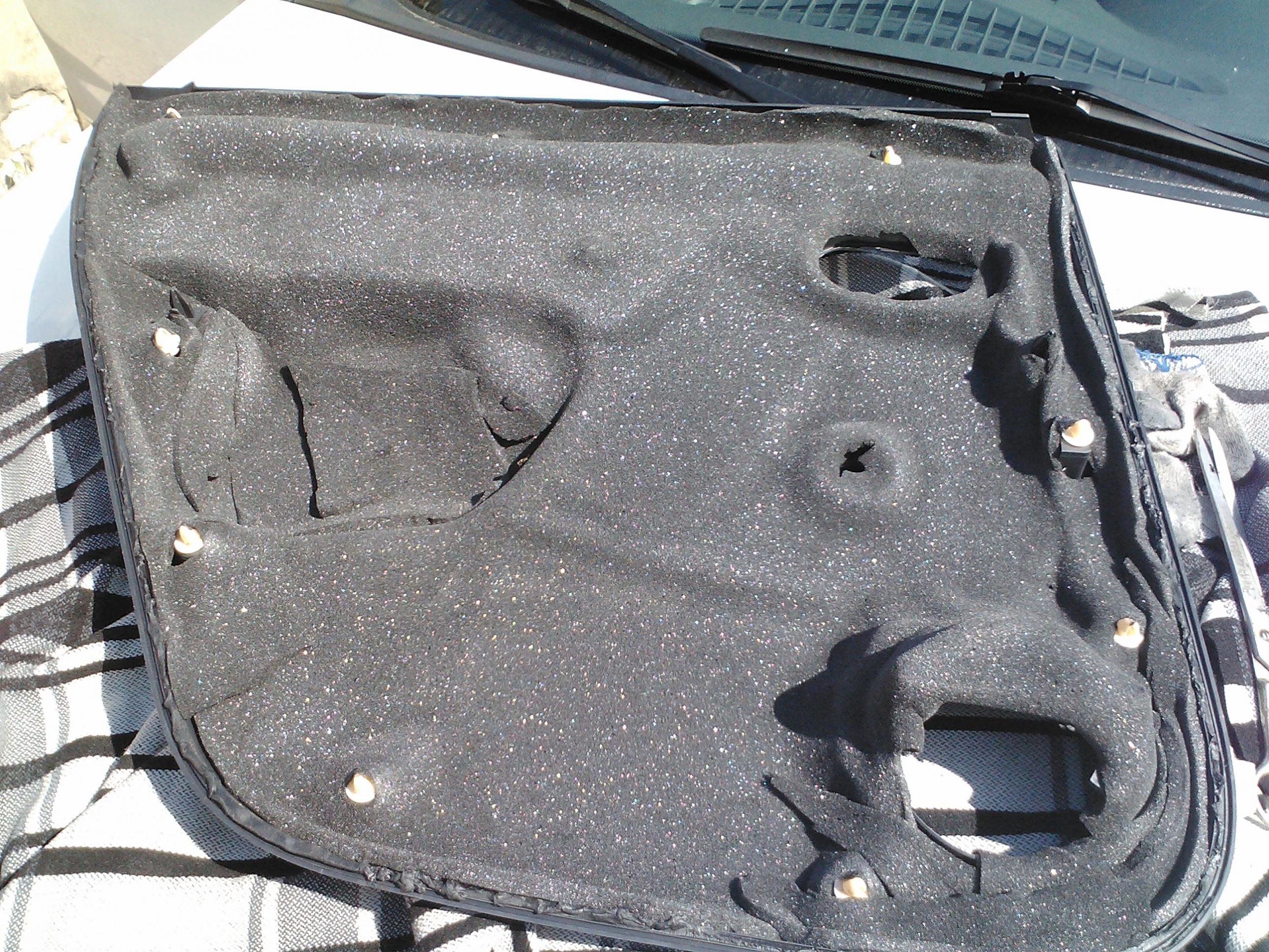

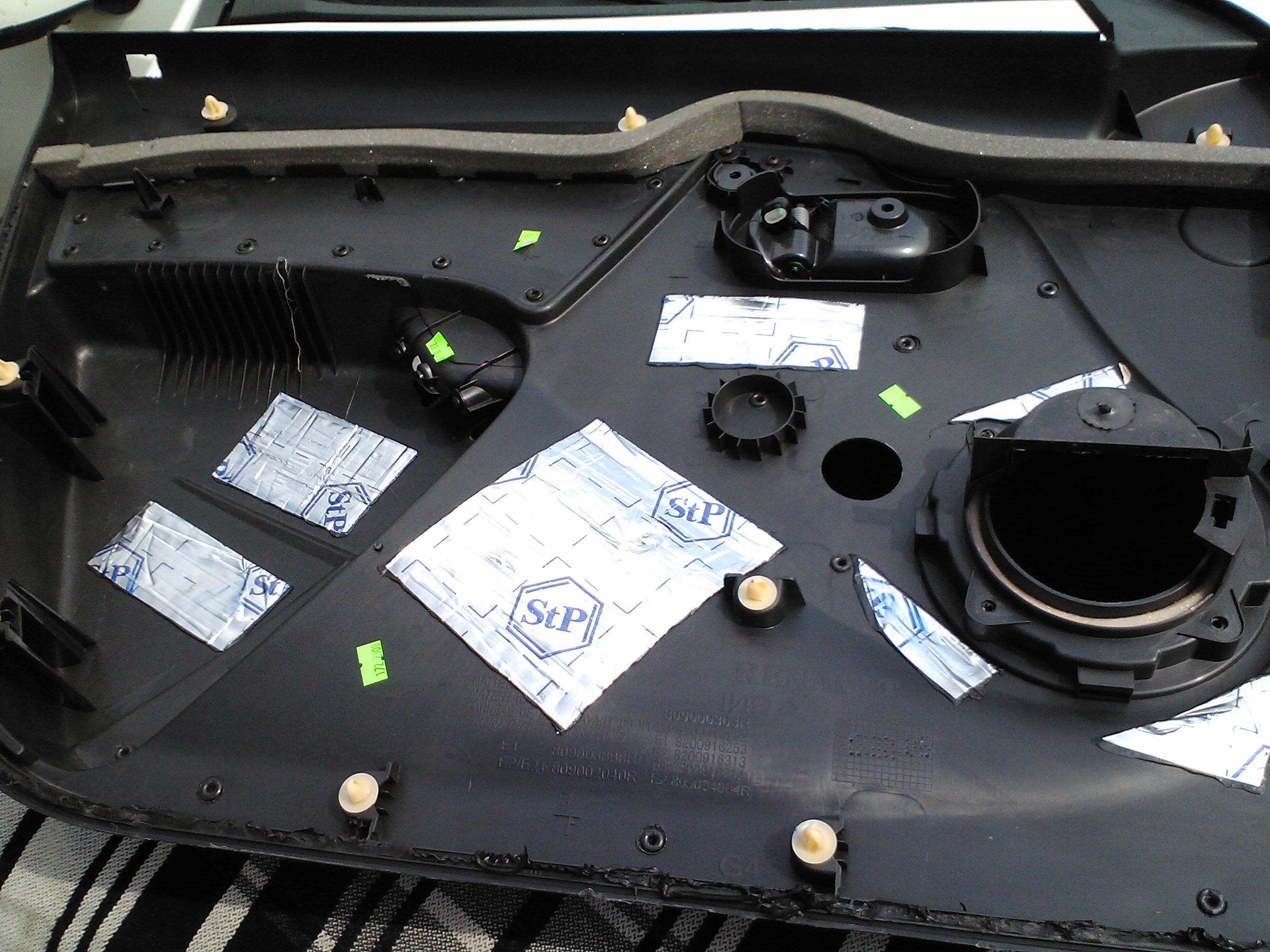

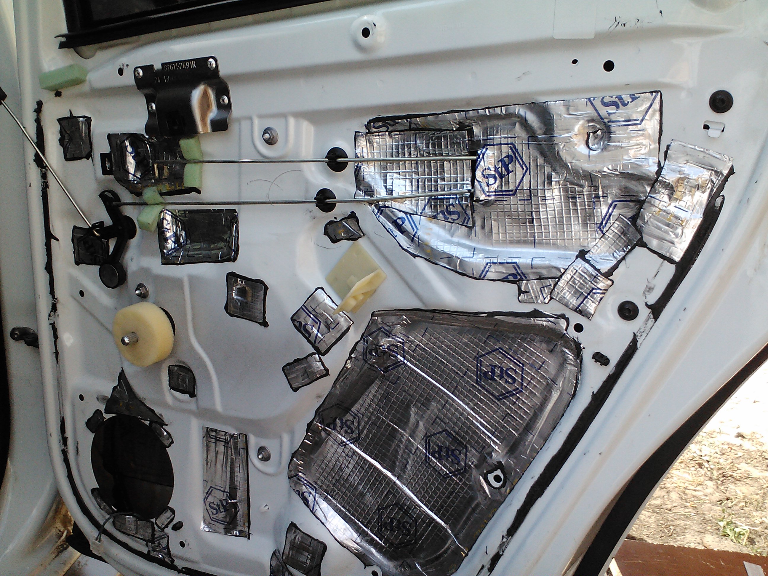

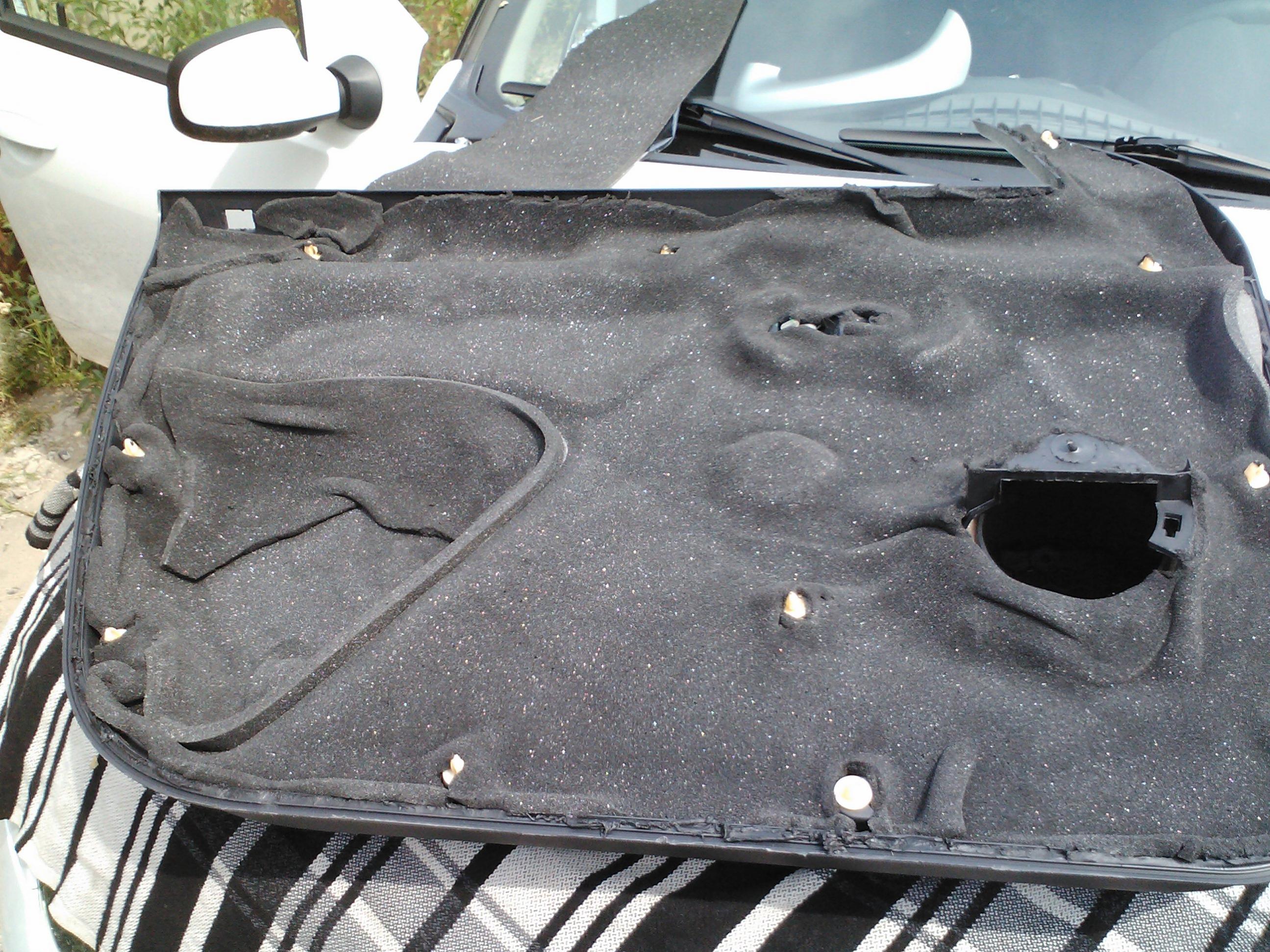

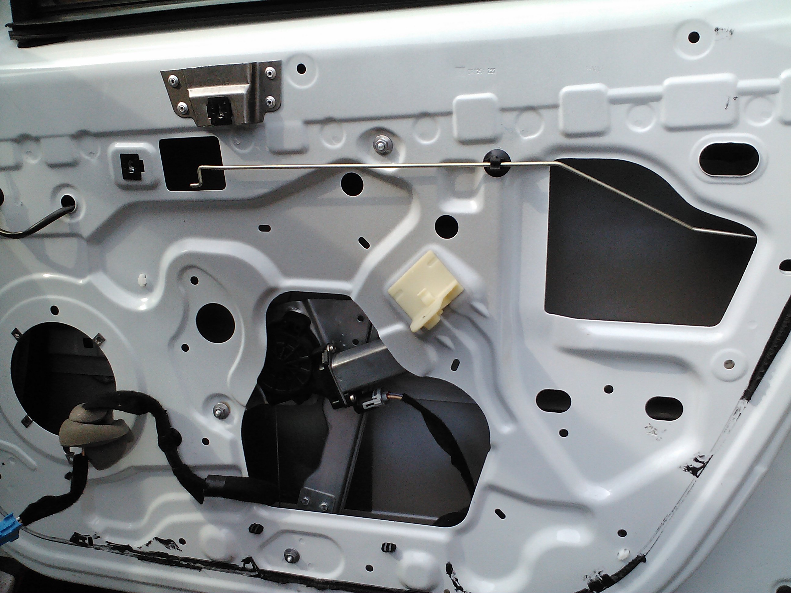

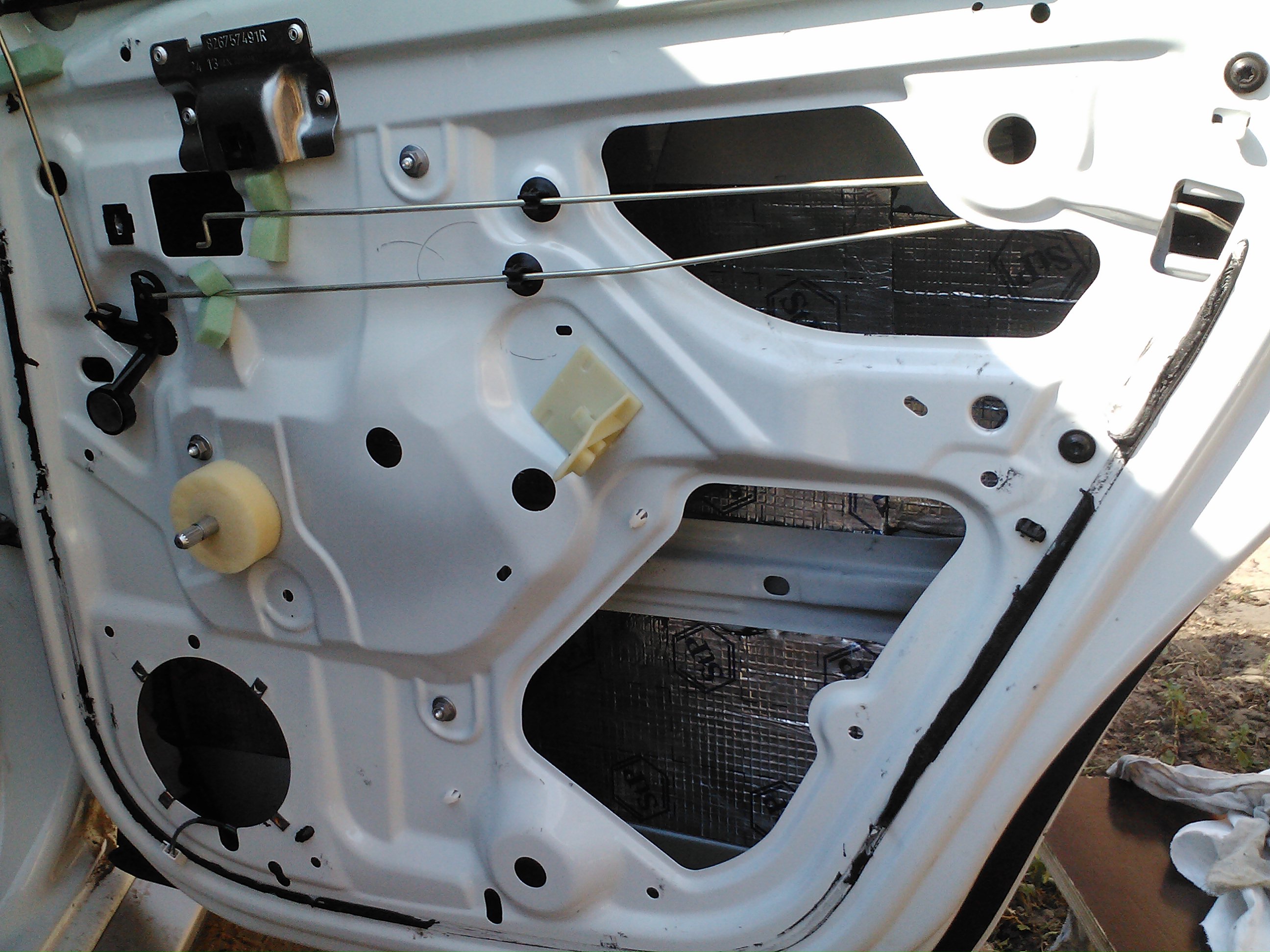

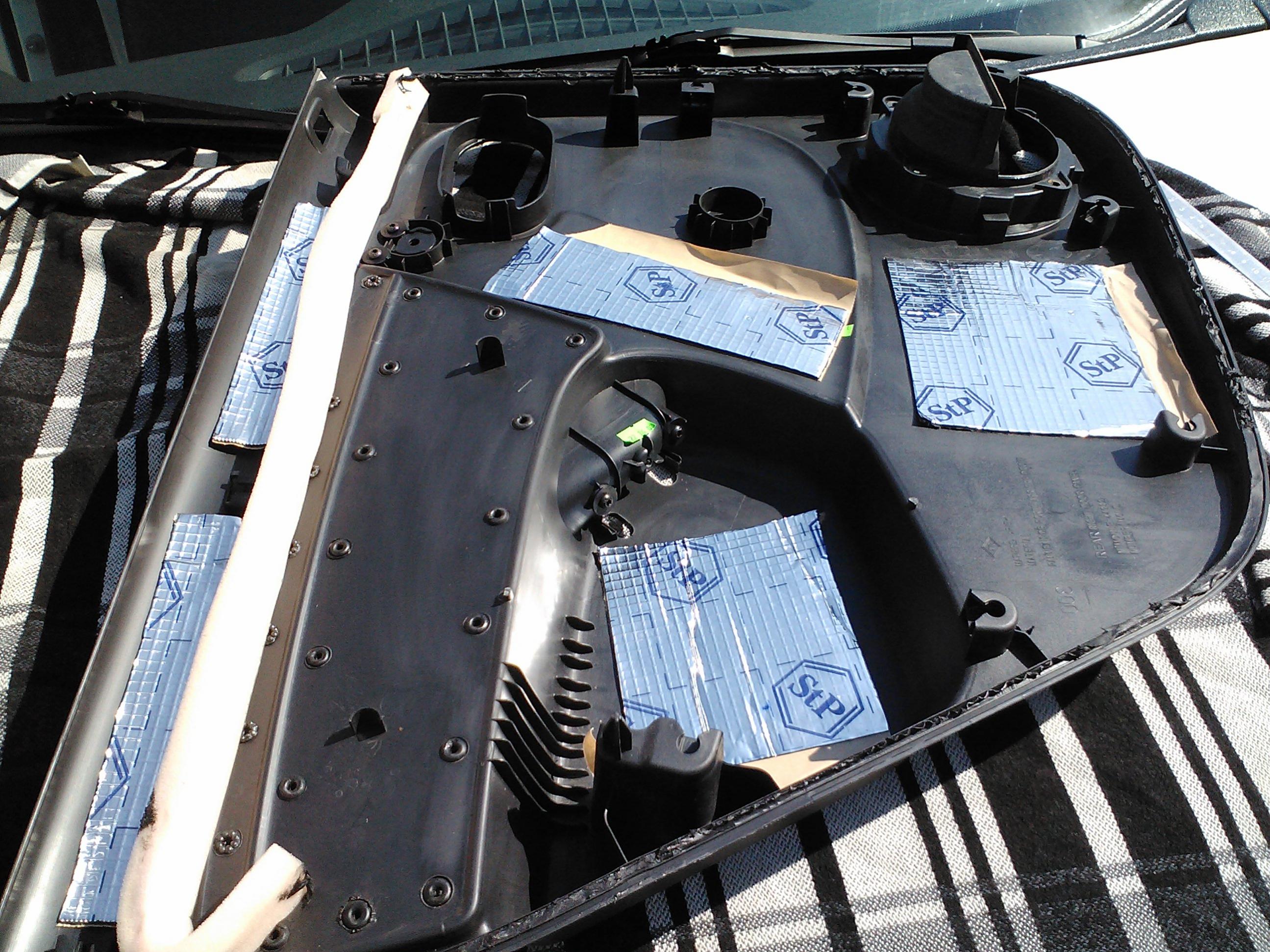

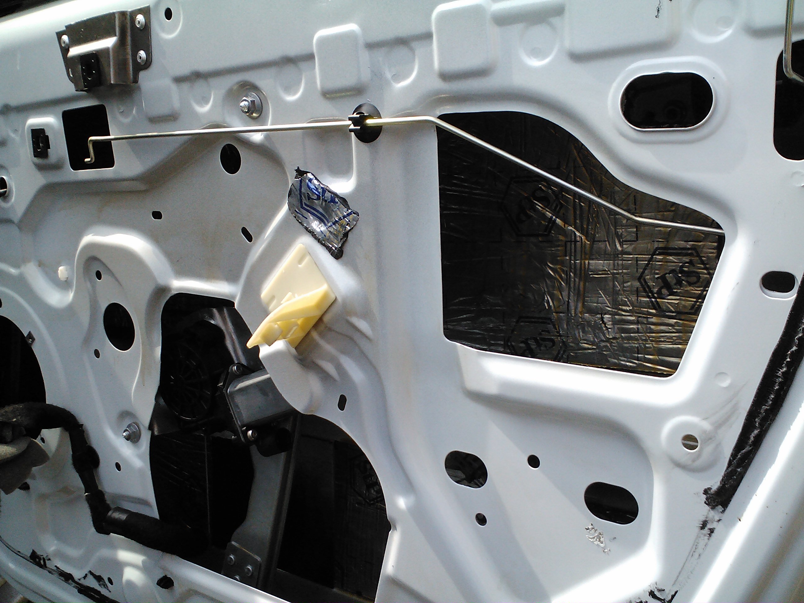

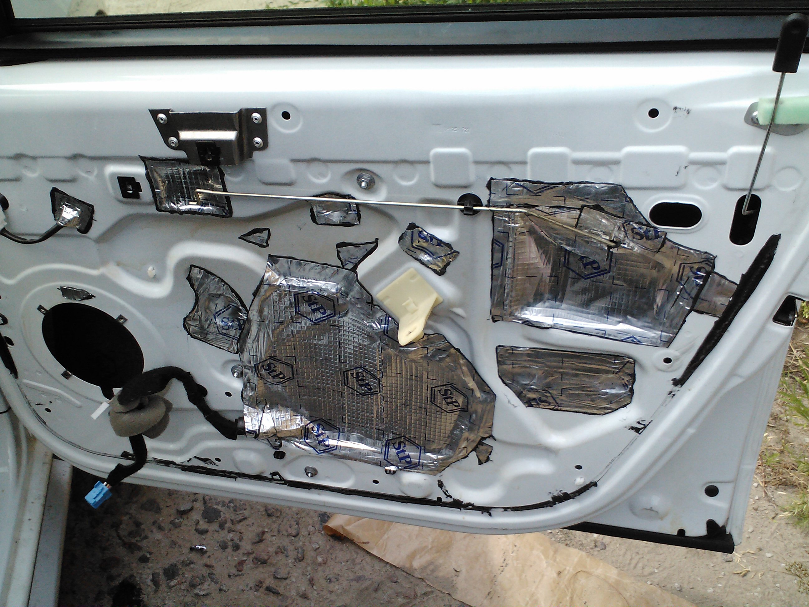

Сегодня дошумил двериЭффект понравился,в машине стало тише, вернее глуше,двери чуть потяжелели,но не значительно!При работе постоянно себя ограничивал в желании,наклеить вибры по большеВ итоге,на все 4 двери,ушло около пяти стандартных листов вибры СТП сильвер 2мм и 3,5 листа Бипласта 10мм.Плюс,пролил внутри двери Динитролом 3642W по верх вибры,не знаю можно так делать или нет

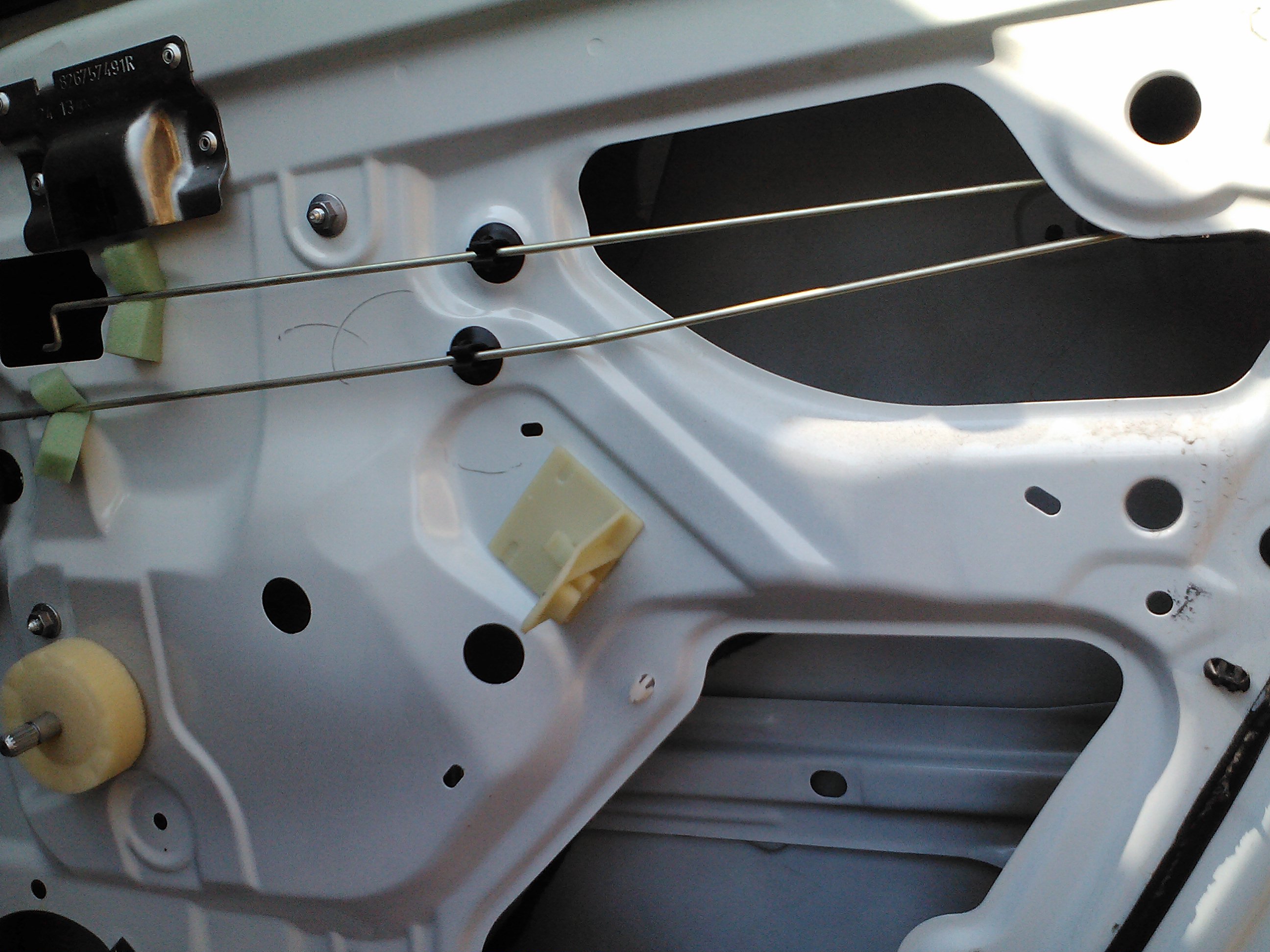

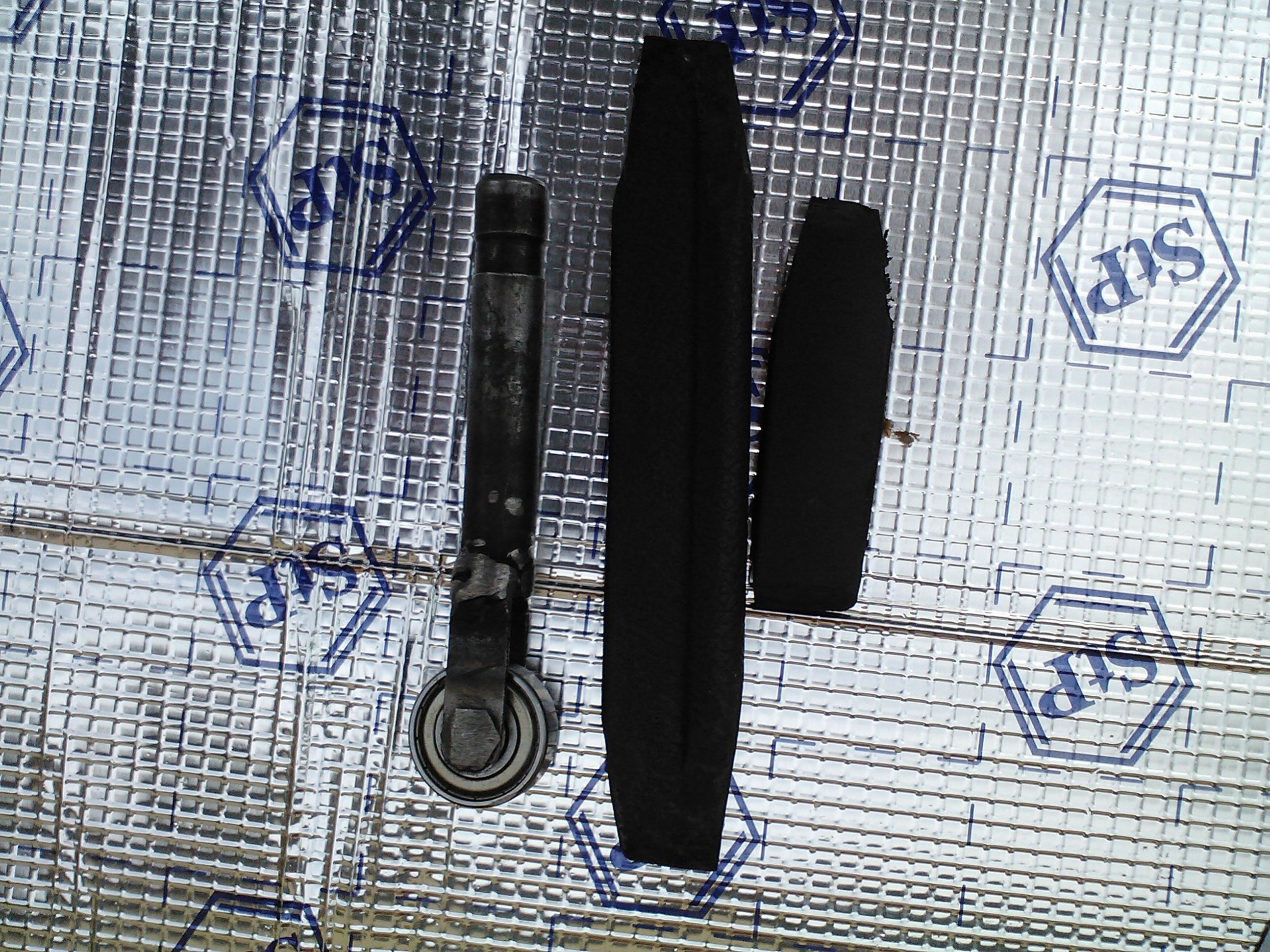

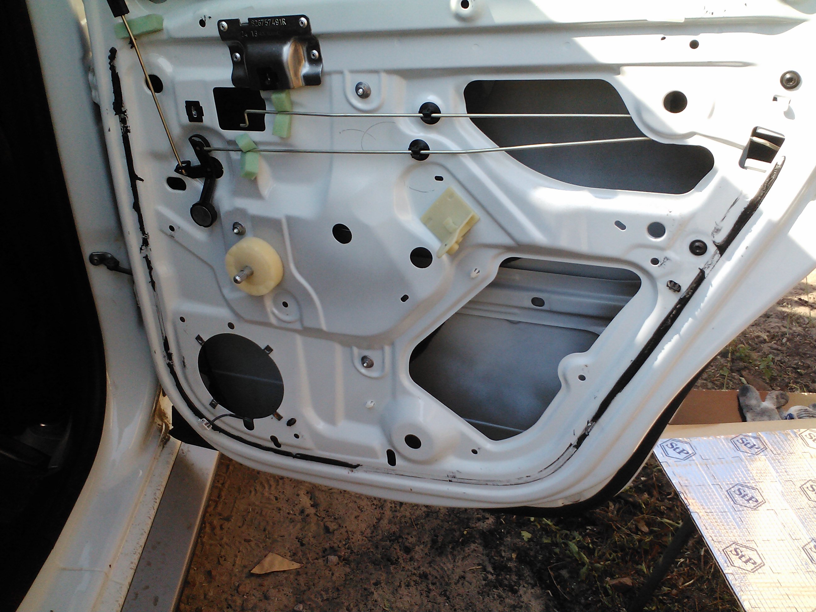

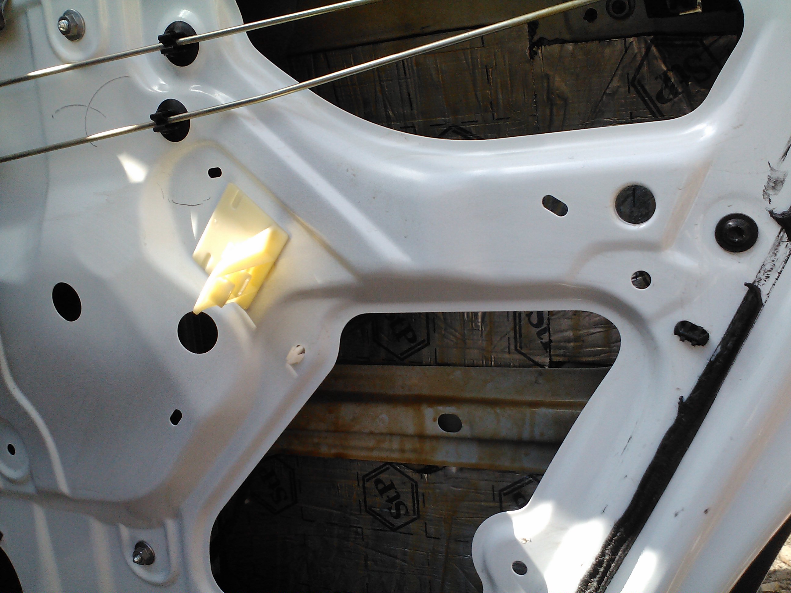

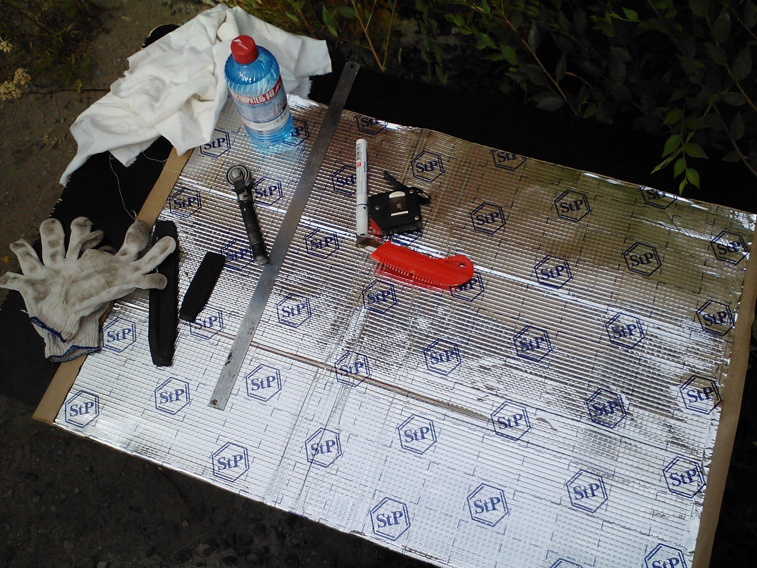

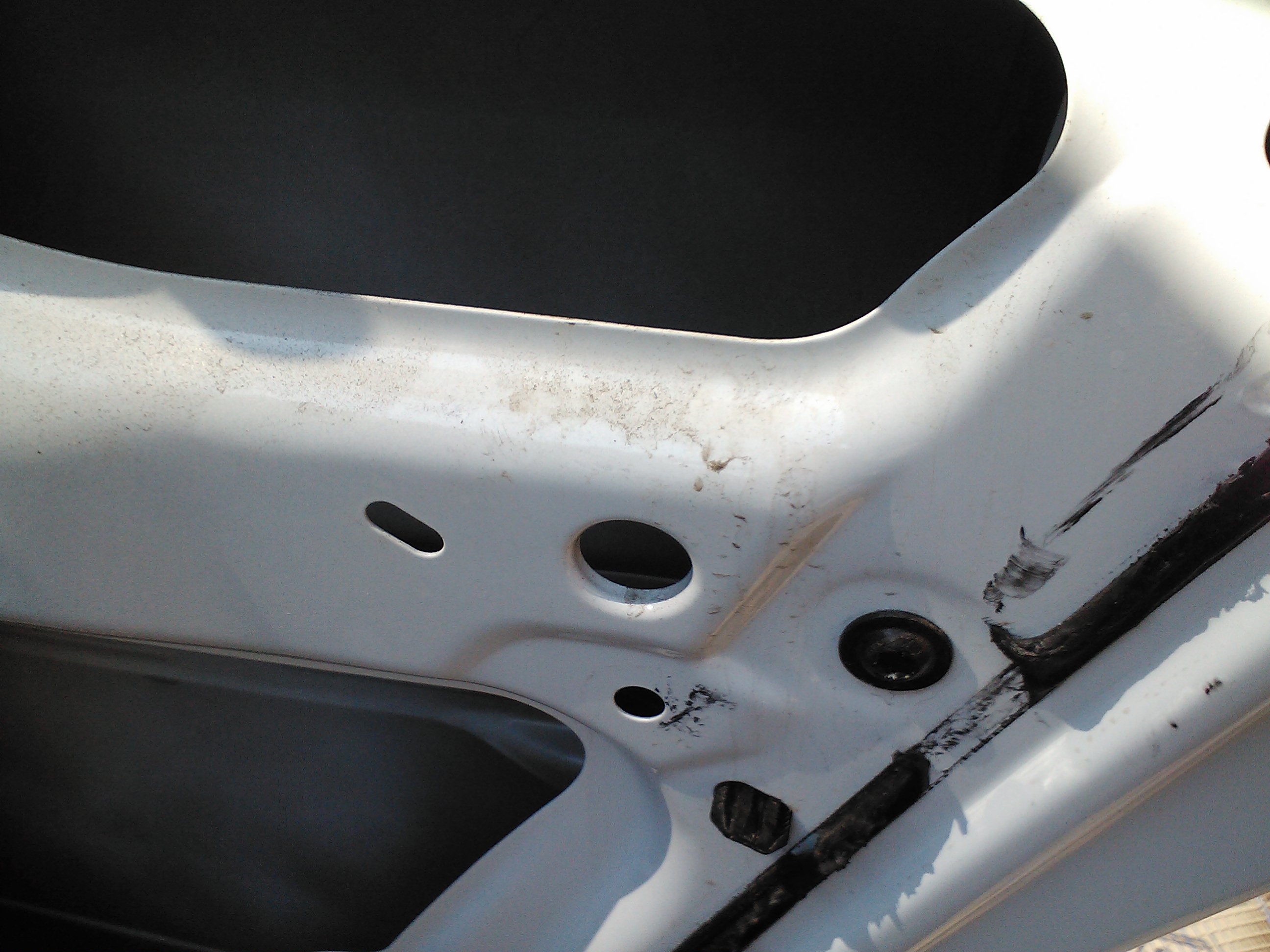

На фото инструмент самодельный,ролик из подшипника и лопатки из пластика изготовил в гараже.Ещё на одной из фоток,видно как вода заливала заднюю дверь,довольно высоко следы потеков
Всем кто соберется шумить,обязательно позаботьтесь о пластиковых лопаточках,нужнейшая вещь,не одна клипса не пострадала
Забыл сказать,обратите внимание на предпоследнюю фотографию,задней двери.Отверстие динамика,обязательно проклейте глухари крепления динамиков,так они не выскакивают и не теряются.
