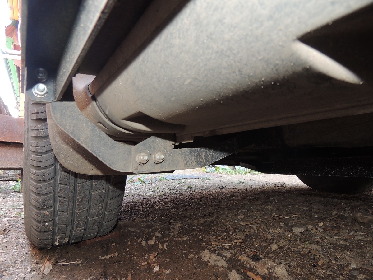

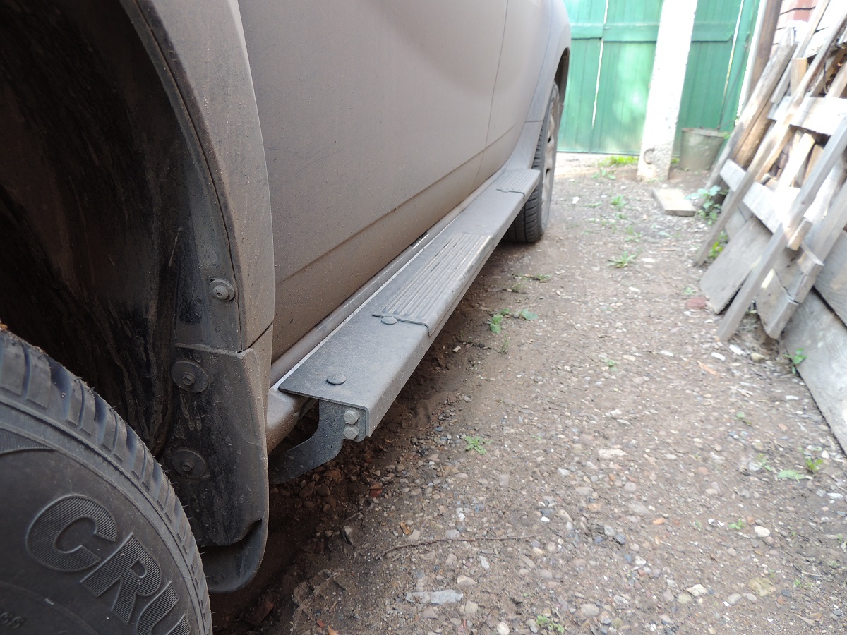

Всем добрый день. Я наконец то добрался до фотика и выкладываю фото порогов как и обещал.
На фото 1 и 2 видно как изменяется зазор между порогом и кузовом. Снимал с одинаковой высоты. Нога моя, стою всем весом на пороге (чуть более 90 кг).

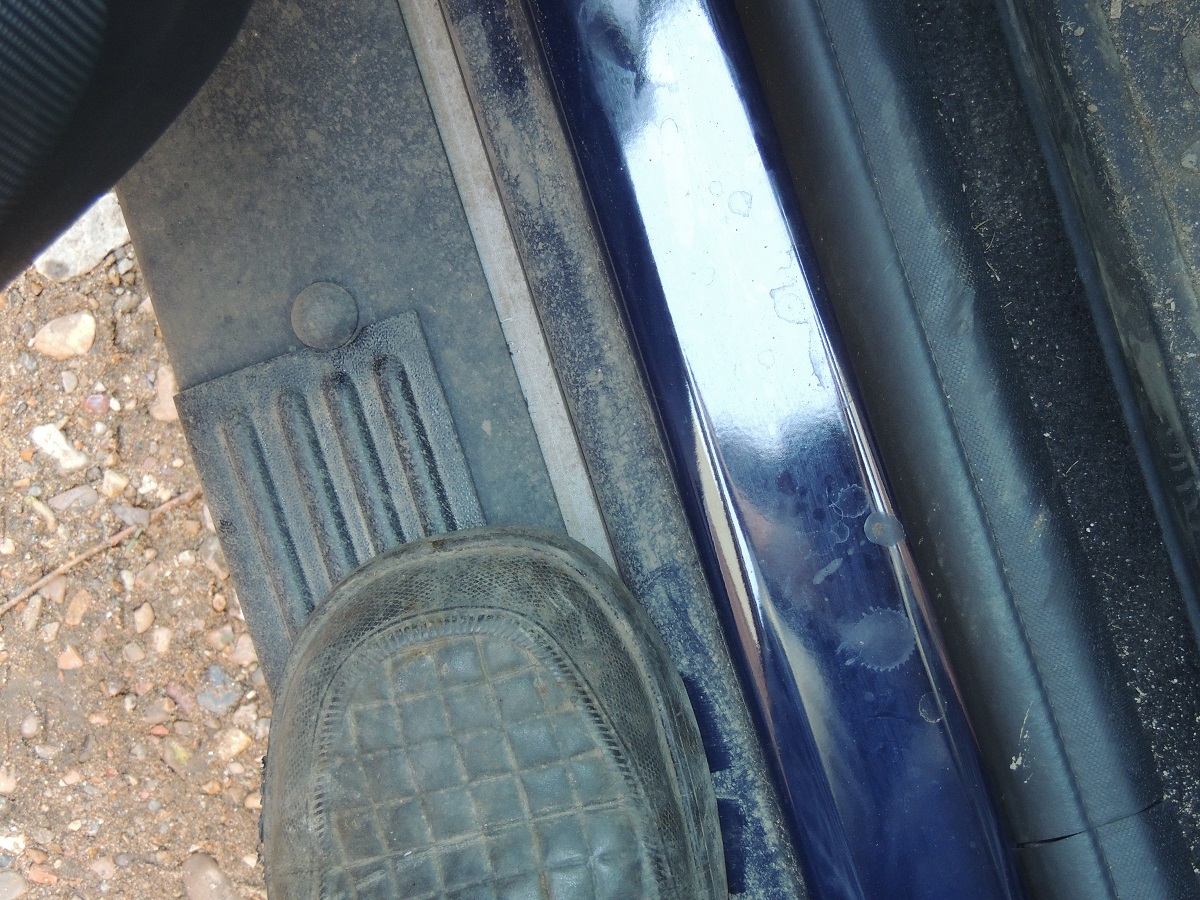

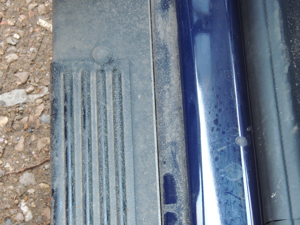

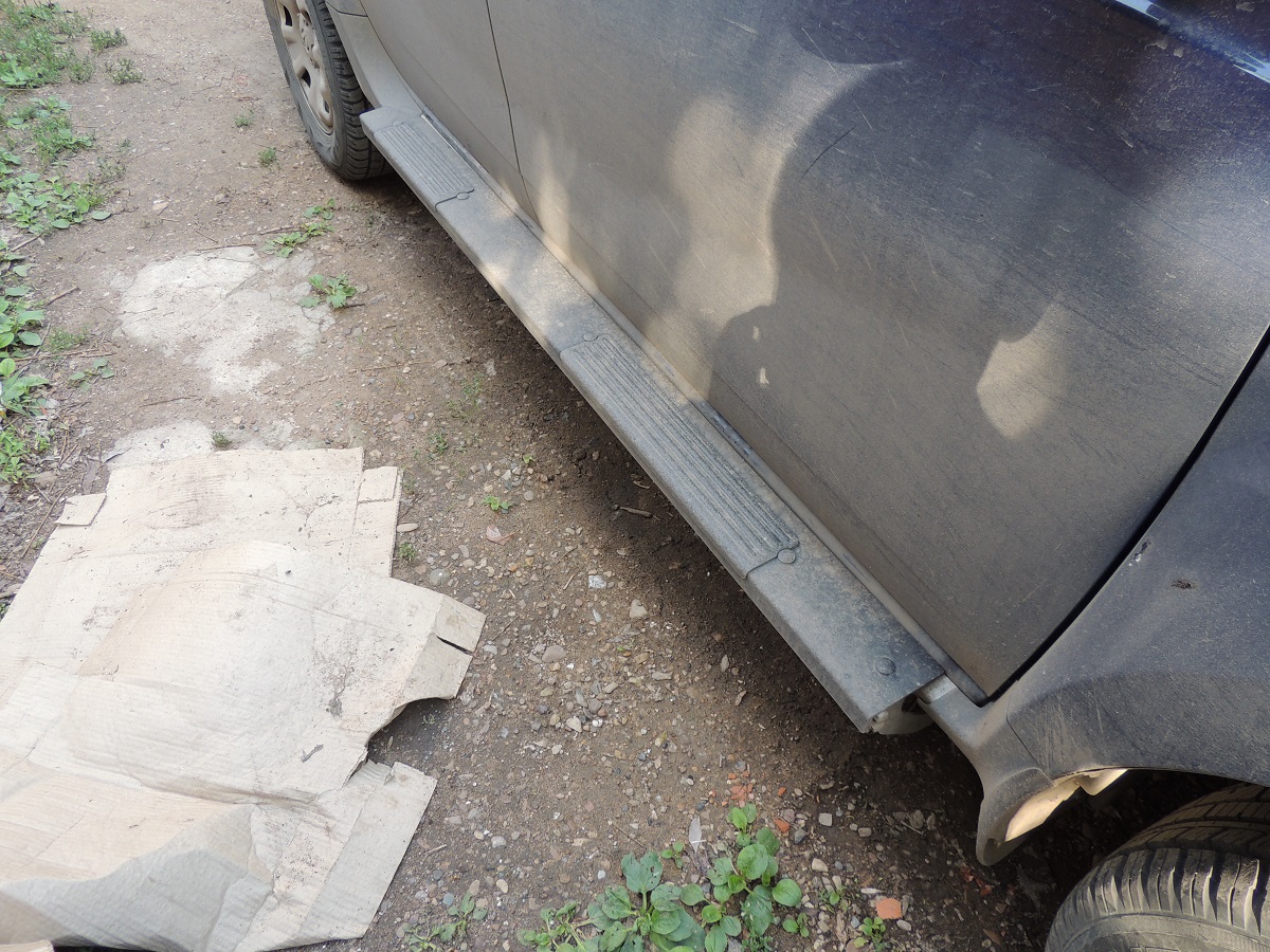

Фото 3 и 4 - общий вид порогов на машине, не ставил еще заглушки пластиковые на пороги, планирую после мойки установить. Заглушки приклеиваются на скотч двусторонний, я добавочно еще просверлю по паре отверстий и поставлю заклепки с потайной головкой для уверенности, что заглушки не потеряются.

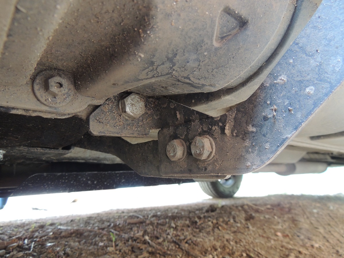

Фото 5 и 6 - узел крепления двух кронштейнов между собой, в котором собственно и происходит проворачивание.
Из 4-х мест крепления кронштейнов на данный момент я смог подогнать 3, под моим весом не проворачиваются, осталось одно, как раз рядом с водительской дверью . Пока выбираю из двух вариантов или проварить кронштейны между собой или просверлить пару отверстий и поставить стальные заклепки.
