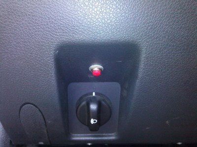

Всем привет! Интегрировал в дастера термометр. Куплен давно, такой:
Две батарейки, оказалось, что включены параллельно (1,5 В):
Сначала хотел устанвить датчик рядом с антенной и сам термометр рядом. Было бы очень удобно, но не так просто вывести его через пластик антенны, да и завирал он, даже в тени (высовывал через отверстие на улицу):
Датчик закрепил в таком кожушке. От брызг с дороги. Сам он на проволочках закркплен, не касается скобы этой, герметиком помазал:
Думал просунуть провод с общим жгутом. Потом обнаружил, что от сирены сигнализации провод идёт куда-то в район вакуумного усилителя тормозов. Оказалось, там отверстие, провод выходит в районе педалей из под обшивки, прошол там же:
Обшивка потолка похожа на пенопласт, тонкий с волокнистым слоем:
Две стенки отверстия пропитал суперклеем (там защёлки у корпуса):
Результат. Думаю можно было бы прорезать повыше, на изгибе обшивки, по стрелке. Хотя там и не совсем плоский участок, но лучше бы читались показания:

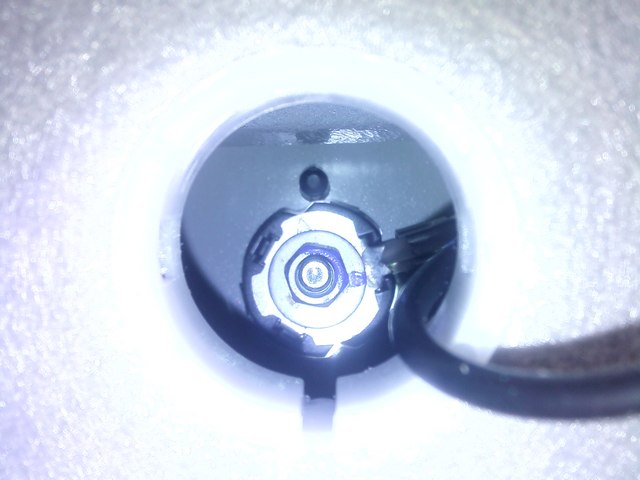

За одно установил сигнал - дудку под бампер :
