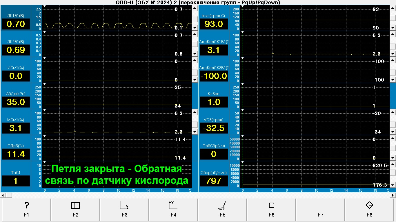

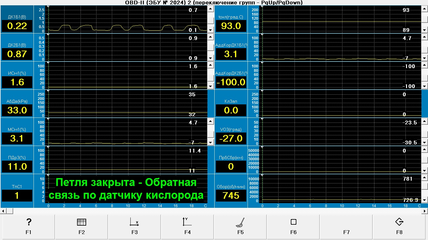

может и забить... это просто информация о разнице между прошивками, вдруг это представляет интерес для компетентных товарищей
Сегодня специально залил заводскую прошивку, чтобы сравнить небольшое изменения оборотов на ХХ. Правый нижний угол скрина обороты и две цифры - зафиксированные мин. и мах. обороты ХХ. Разброс на стоке - 54,7 об., на RSW - 54,2 об. Видна общая разница примерно в 50 об.
А если простым языком, то - периодическое "дышание" стрелки в пределах миллиметра, на холостом ходу одинаково присутствует на обоих прошивках. Машине чуть больше месяца, раньше особо на эти колебания тахометра не обращал внимание, не мешают они, и не слышно изменения оборотов двигателя при работе на холостом ходу. На ВАЗах, например обороты холостого хода заложены 840, так на многих сканерах не отображается изменение оборотов в пределах шага в 40 об. в верх и в вниз, т.е. следущие значения могут быть в таком случае - 800 или 880 (подразумевается разброс минимум в 80 об.).
