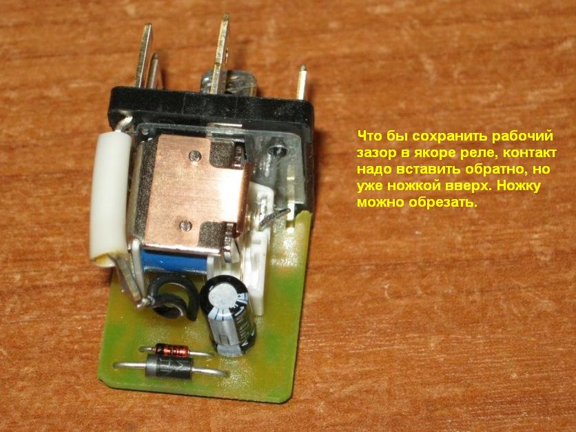

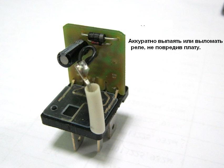

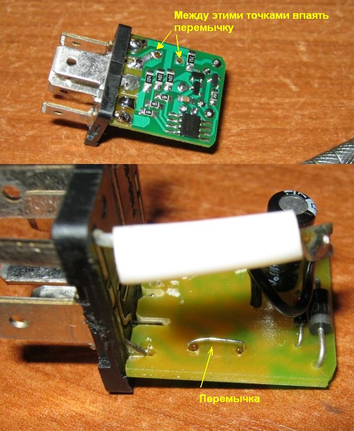

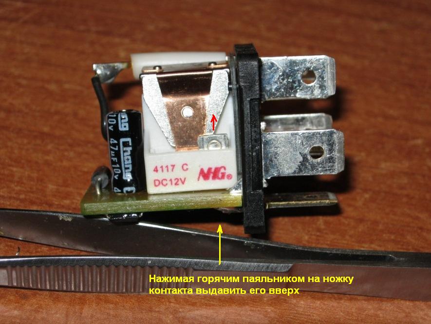

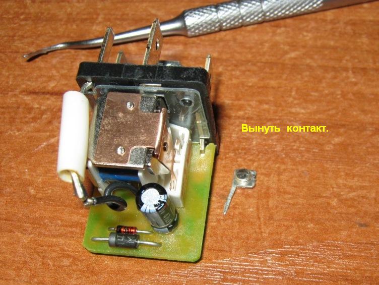

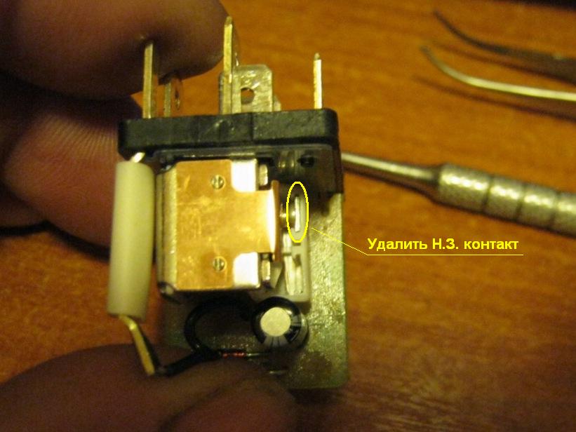

  • Первый вариант. Суть его заключается в том, чтобы разорвать цепь нормально замкнутого контакта внутри реле.
Так реле выглядит изнутри.

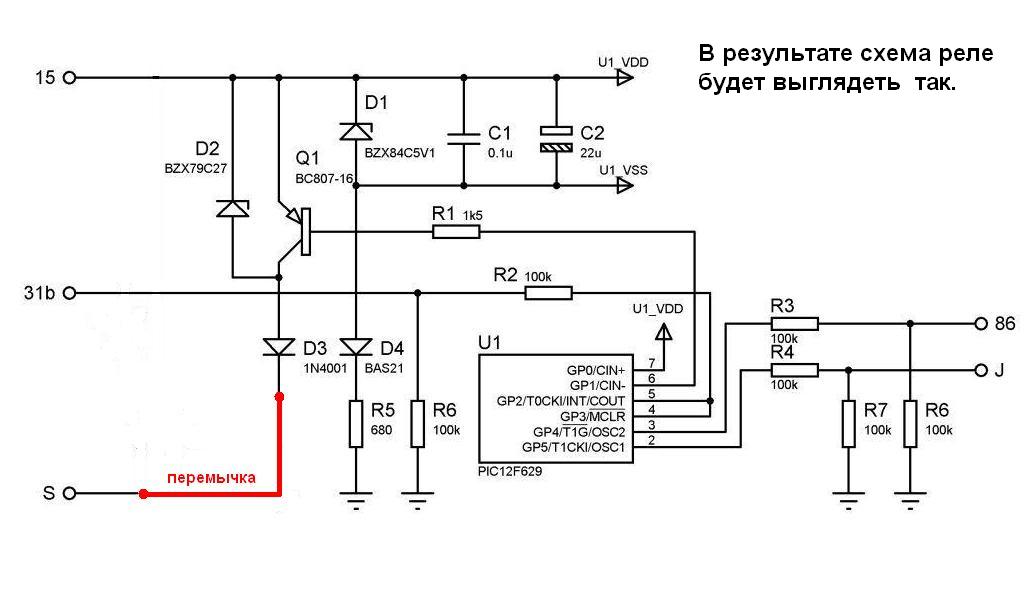

Теперь схема реле выглядит так:
