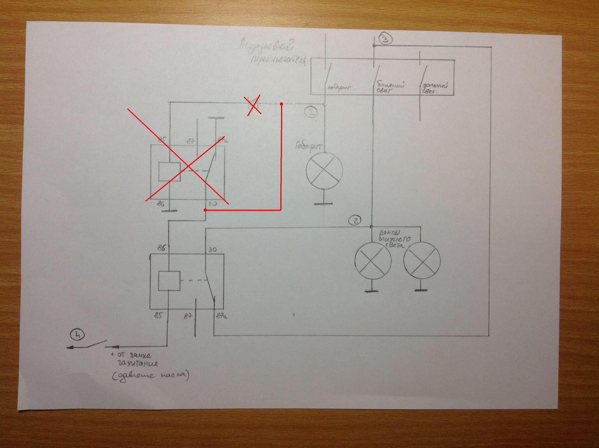

Сообщение от Rebelx Посмотреть сообщение
В предложенной мной схеме не обойтись меньшим количеством деталей.
Или нарисуйте как.
На всякий случай - фишка в том, что вся схема навесная, ни один провод не режется, ничего не разбирается, сохраняется оригинальная нагрузка на провода, ...
Внедряется данный блок путем вытаскивания 4х предохранителей и втыканием на эти места 8ми проводов с клеммами-папами (правда сделаными из мам, ибо найденые папы были очень маленькие, меньше чем хотелось бы)
На всякий случай - если хочется, чтобы фары горели только при заведенном двигателе - можно добавить еще один стабилитрон на 13.5В перед реле 5
Я бы убрал разделение реле на правый и левый каналы и оставил бы по одному реле на ближний и габариты.
Рисовать не могу, пишу с телефона, но примерно так.
