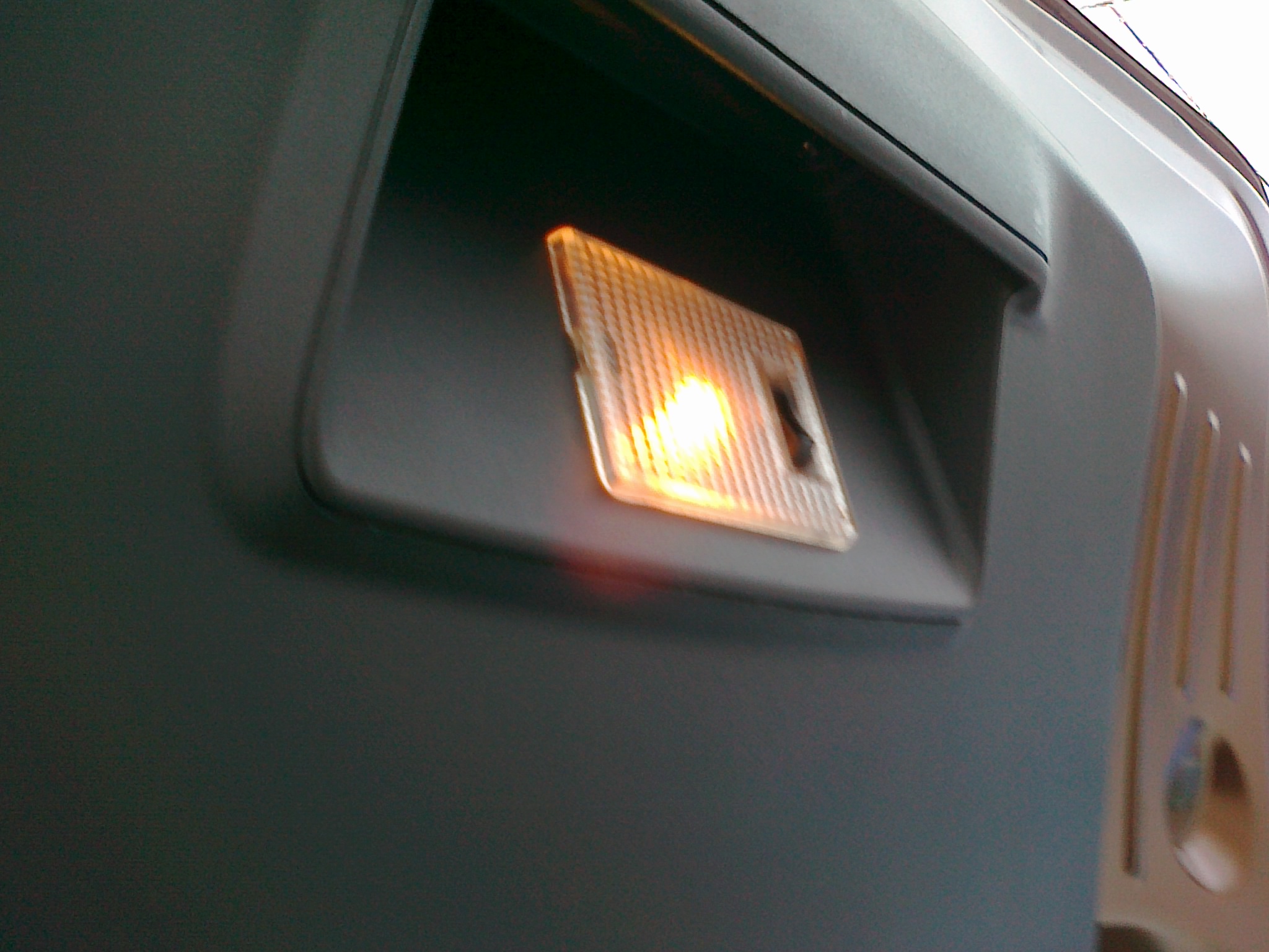

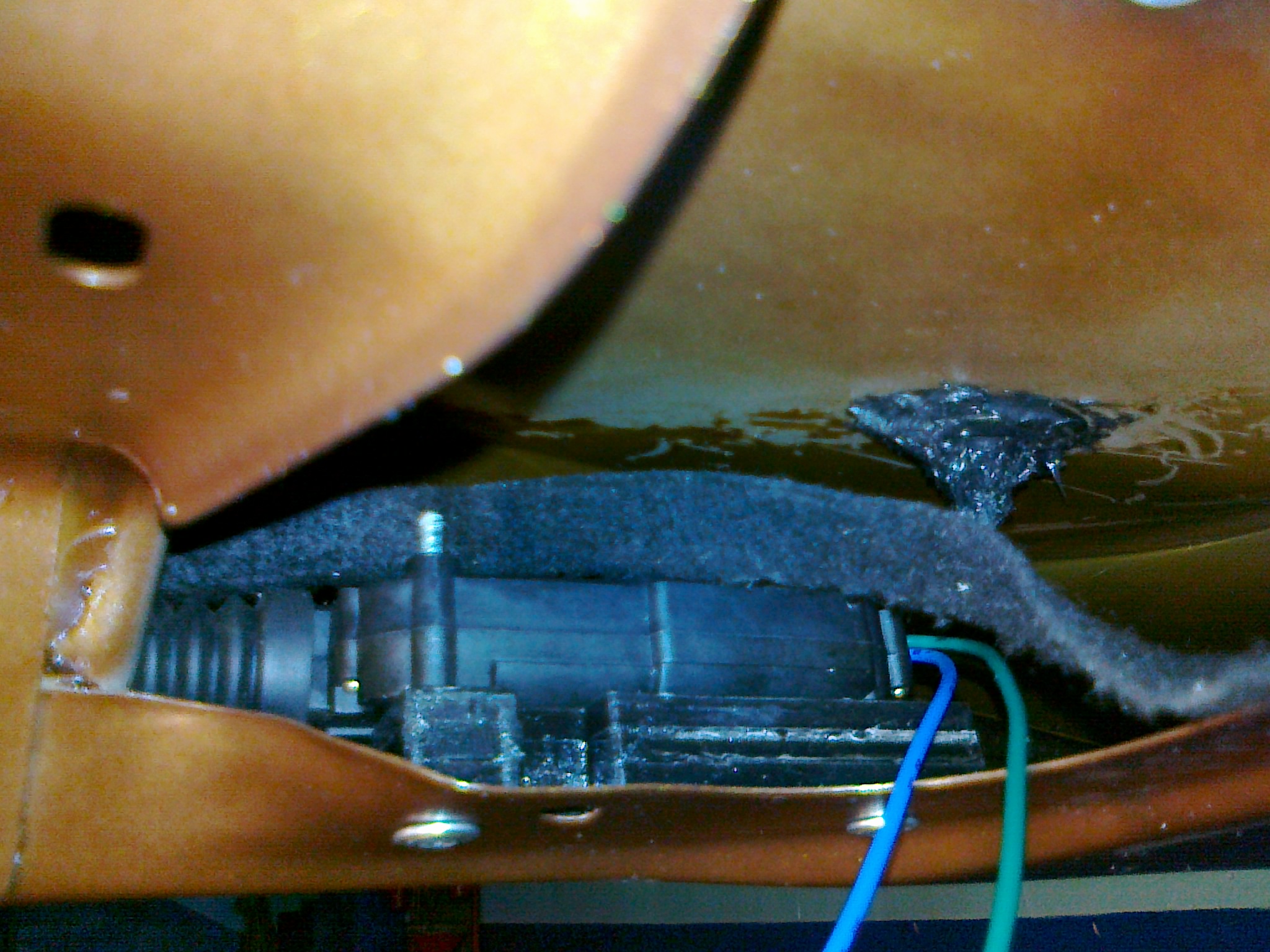

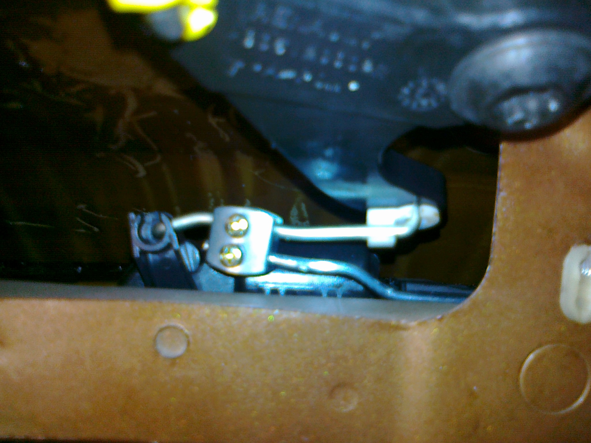

Для установки привода понадобится проставка примерно 15мм, материал любой на ваше усмотрение, но влагостойкий.Тяга гнется путем примерок по месту. Самое не интересное тянуть провод, если по штатной проводке, нужно разобрать часть пластика слева и вытащить потолочные клипсы,появляется возможность отогнуть край крыши без заломов. Для себя кинул еще несколько проводов, на будущее. Позже сделал подсветку перед багажником. Подключение и алгоритм стандартные ,стоит Е90,желто-черный+реле и пред10а, кнопка в салоне по желанию. В перспективе собираюсь отключить штатный привод, закрыть личинку и поставить микрик в накладку двери багажника.
