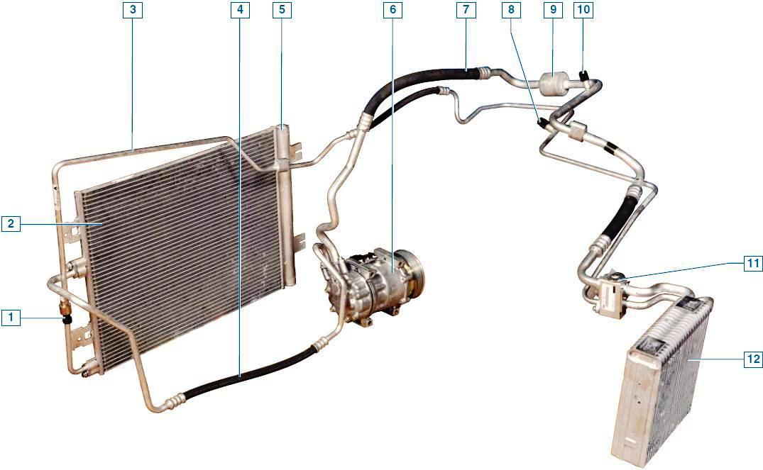

Если бы у нас поставили ТРВ с баллоном(измерением) на выходе испарителя- вот тогда бы система была всегда в расчетном состоянии,а у нас просто дроссель.
Почему Вы утверждаете, что в кондиционере Дастера установлен "просто дроссель"? Это точная информация? Дайте ссылку на документ, где говорится про дроссель в кондиционере Дастера.
На схеме под номером 11 я вижу расширительный клапан ( по старому ТРВ)
Сообщение от vov-ka Посмотреть сообщение
скорей всего со сбросом избыточного давления (когда давление высоко - часть хладона идет мимо дросселя, через байпас)
.... Куда идёт, через какой байпас? На схеме покажите...
