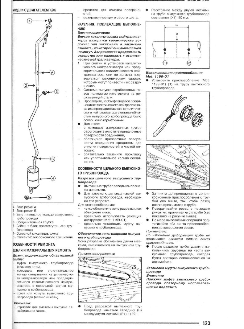

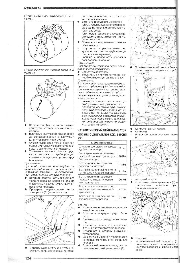

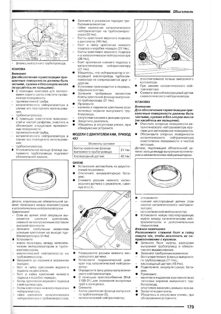

По книжке есть вариант 1 и вариант 2, второй вариант как раз с клапаном ограничения наддува (и катализатором)
