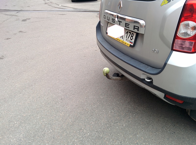

Подтверждаю, никакого влияния на парктроник шар фаркопа не оказывает.
на фото видно, что он на 15 см ниже плоскости размещения штатных парктроников. (У меня они расположены ниже, в черной части бампера и тоже не видят фаркоп).
Опять же красить его не вполне целесообразно, а лучше обмазать Литолом.
А чтобы штаны об него не пачкать, вместо пластикового колпачка я на шар одел немного прорезанный теннисный мяч. Его внутренний диаметр близок к диаметру шара. Одевается с 1 мм зазором, не трескается (как пластиковый) и виден издали благодаря своей "кислотной" расцветке.
