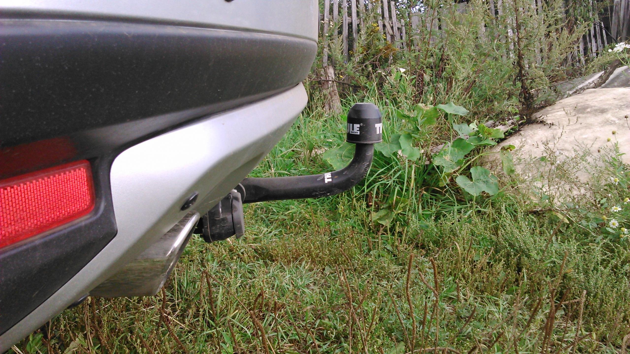

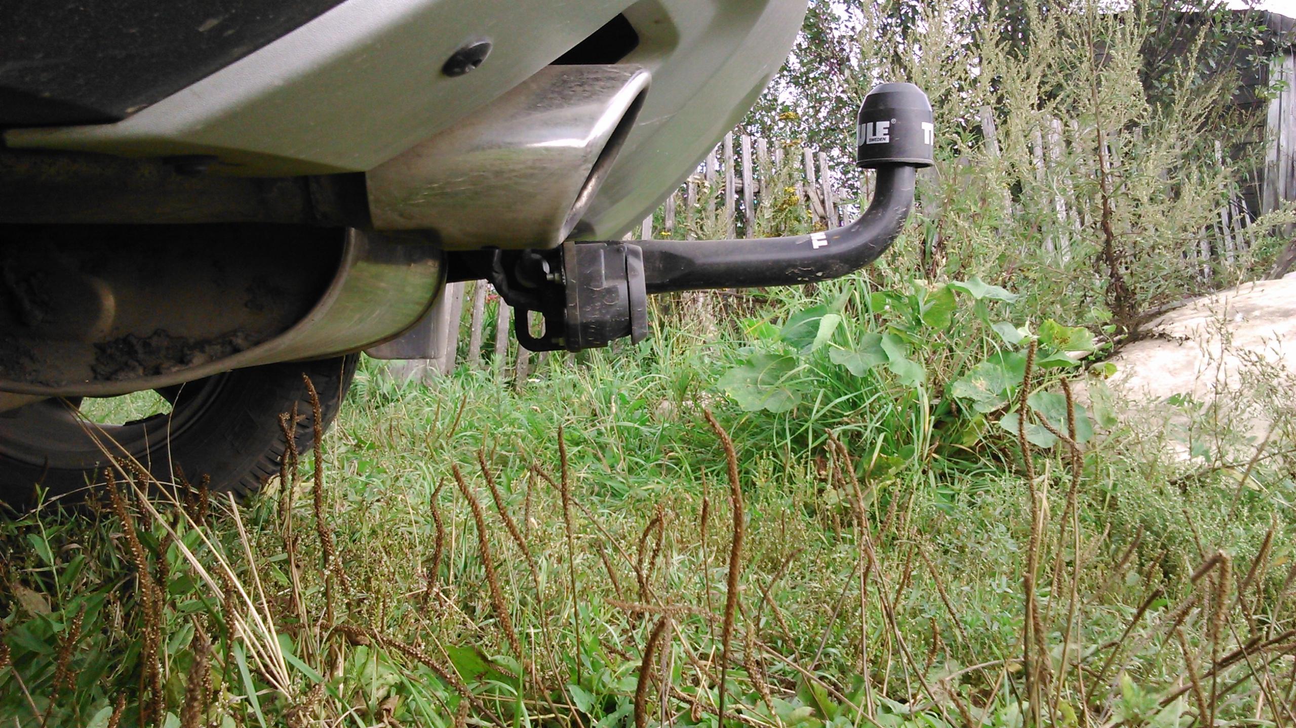

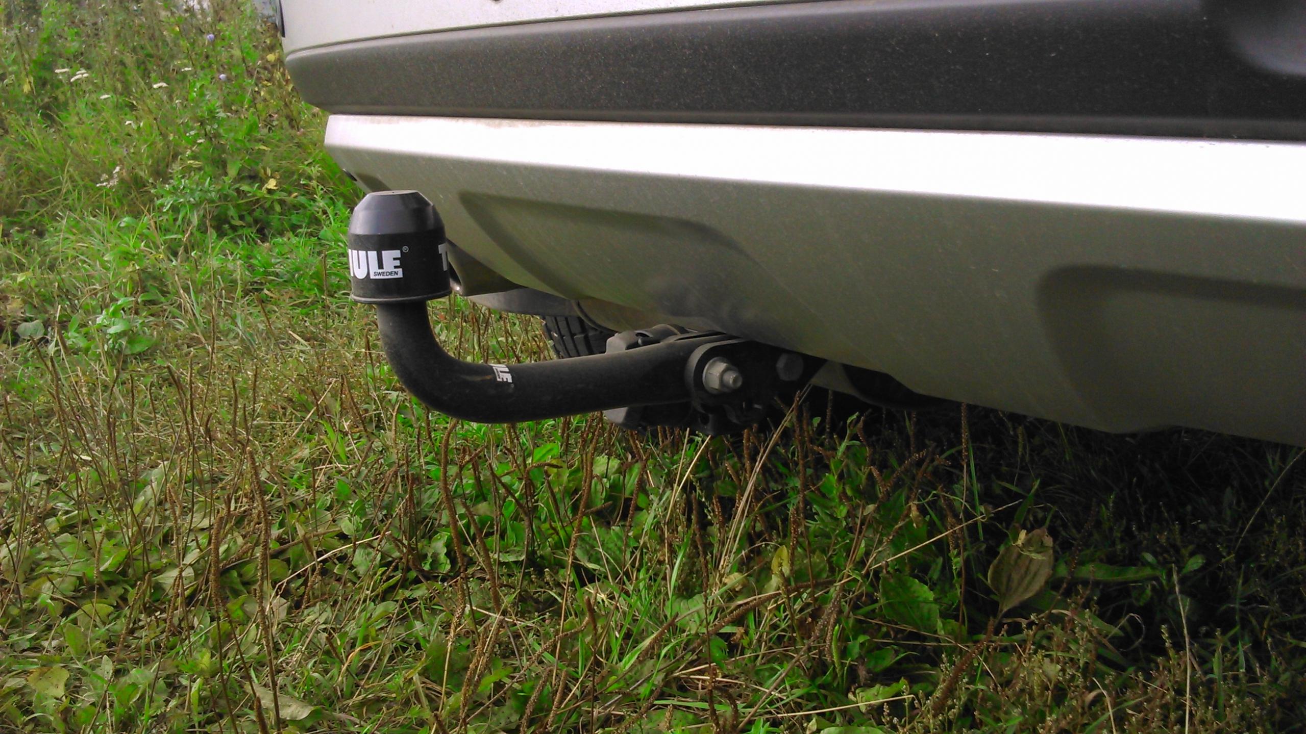

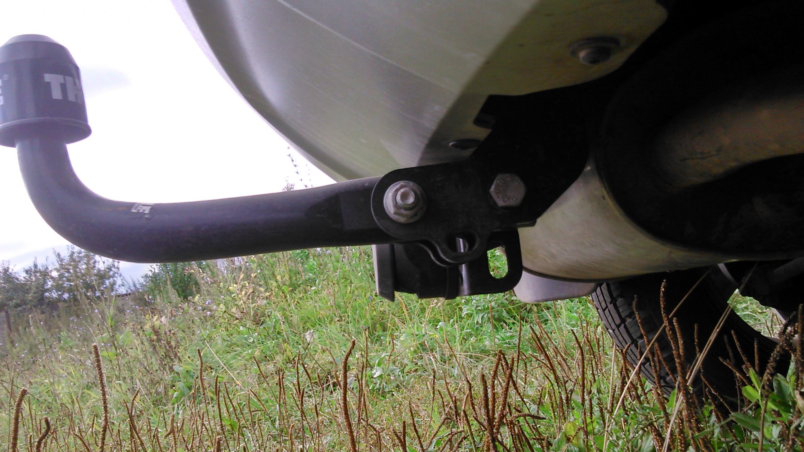

Наконец-то дошли руки до установки фаркопа Thule 531400. Всё встало на ура, без подрезания бампера. Электрика в комплекте не идет, брал отдельно. Установил всё своими силами (дилер просил за процедуру установки фаркопа и электрики 4500 руб!). К электрике шли клипсы с зажимами, которые позволяют врезаться в штатную проводку. Лучше бы конечно было какие-нибудь переходнички найти на разъем-розетку, но и так получилось. Правда оплетка одного провода никак не хотела прорезаться, а в итоге вообще разорвал провод, пришлось паять.
Штатный 3-точечный парктроник на крюк не реагирует.
