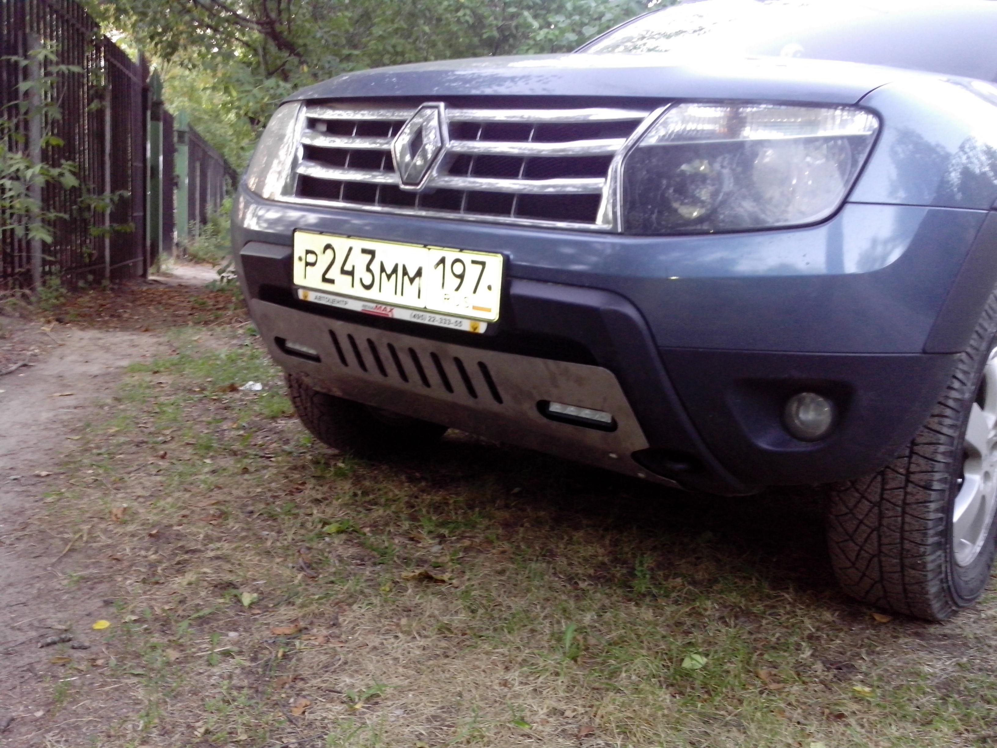

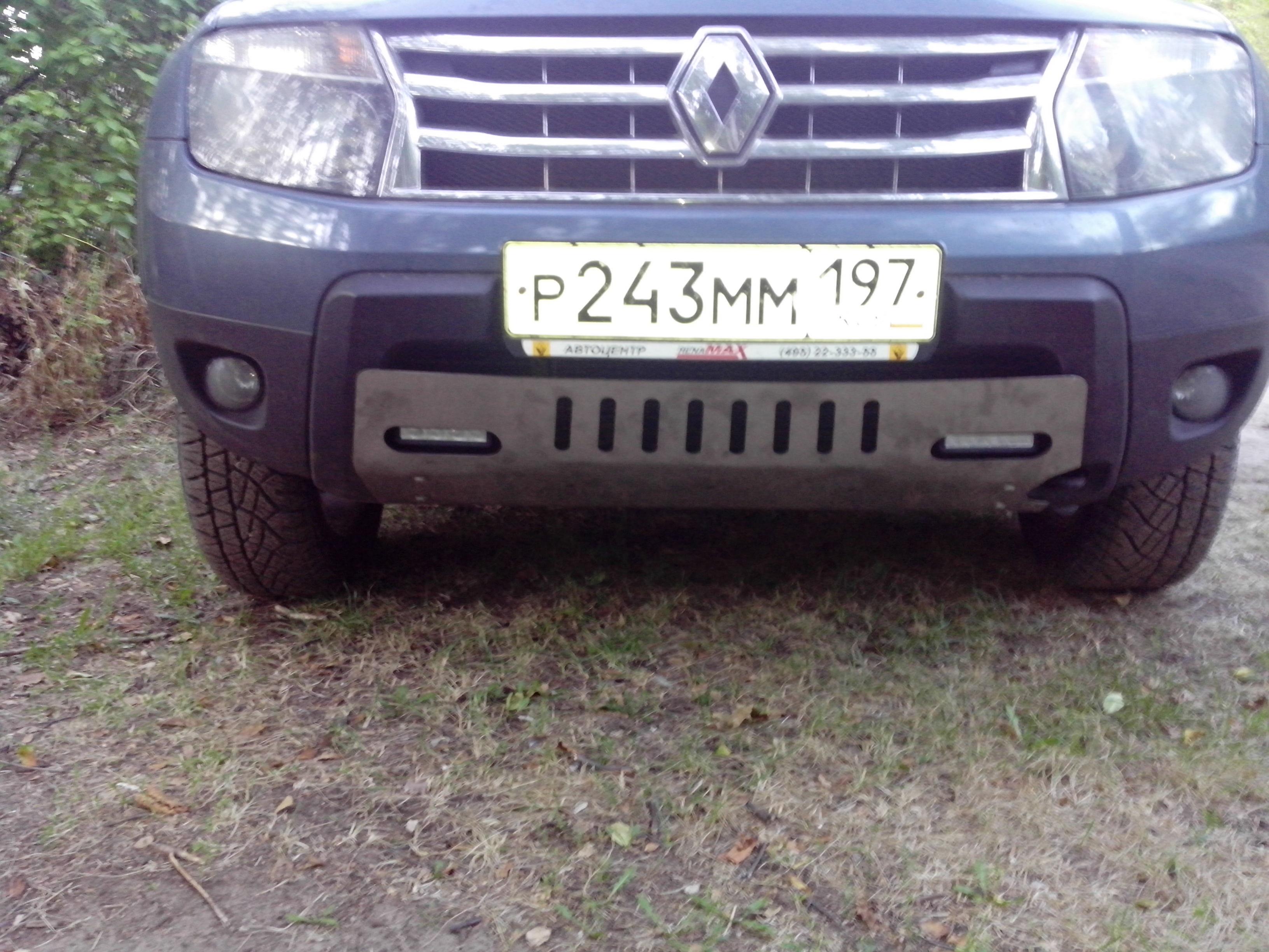

Защиту получил и поставил. Пришлось немного повозиться - у меня стоит алюминиевая защита от Патриот, заводскую переустанавливать не охота, она тяжелее. Примерил, болгаркой отрезал, стал устанавливать - родные торксы куда-то потерялись. Нашел у себя похожие серебристые, поставил... родные нашлись. Потом одна нижняя закладная провалилась. Закрепил. Втулка для нижнего крепежа не пригодилась, без нее все легло плотно, нахлест где-то 40 мм.
Жена, когда увидела Дастера с новой защитой, произнесла: Ну кто на нас с Васей...
В общем, все отлично! Есть пара замечаний.
1. Крепежные отверстия в защите надо делать на 3-4 мм подлинней для лучшей регулировки относительно ДХО.
2 После удаления маркерной надписи осталось темное пятно как будто от температурного воздействия. Пока не оттерлось.
