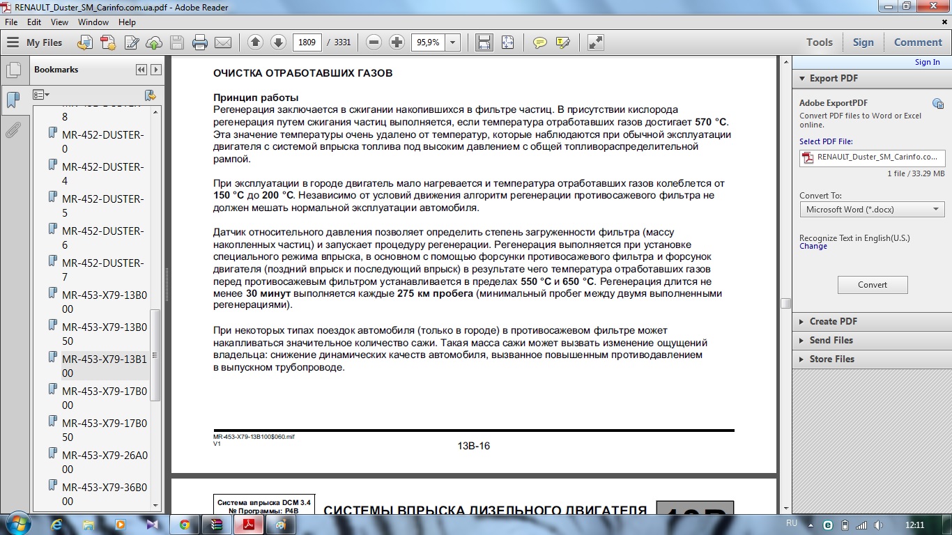

Сообщение от lex1187 Посмотреть сообщение
Да какой нахрен сажевый фильтр ?
Где дополнительная форсунка на глушителе, для впрыска топлива, что бы прожигать сажевик? Возможно,что доптопливо подаётся через цилиндры,но где тогда датчик относительного давления в противосажевом фильтре??? Эти официалы долбоё...
Сажевик стоит на европейском 110 сильном Дастере.
Вот скрин с системой выпуска 110 сильного Дастера. Видете отличия???
И всё таки форсунка и датчик должен быть, при наличии сажевого фильтра.
Вот описание его работы из техинфо официалов:
