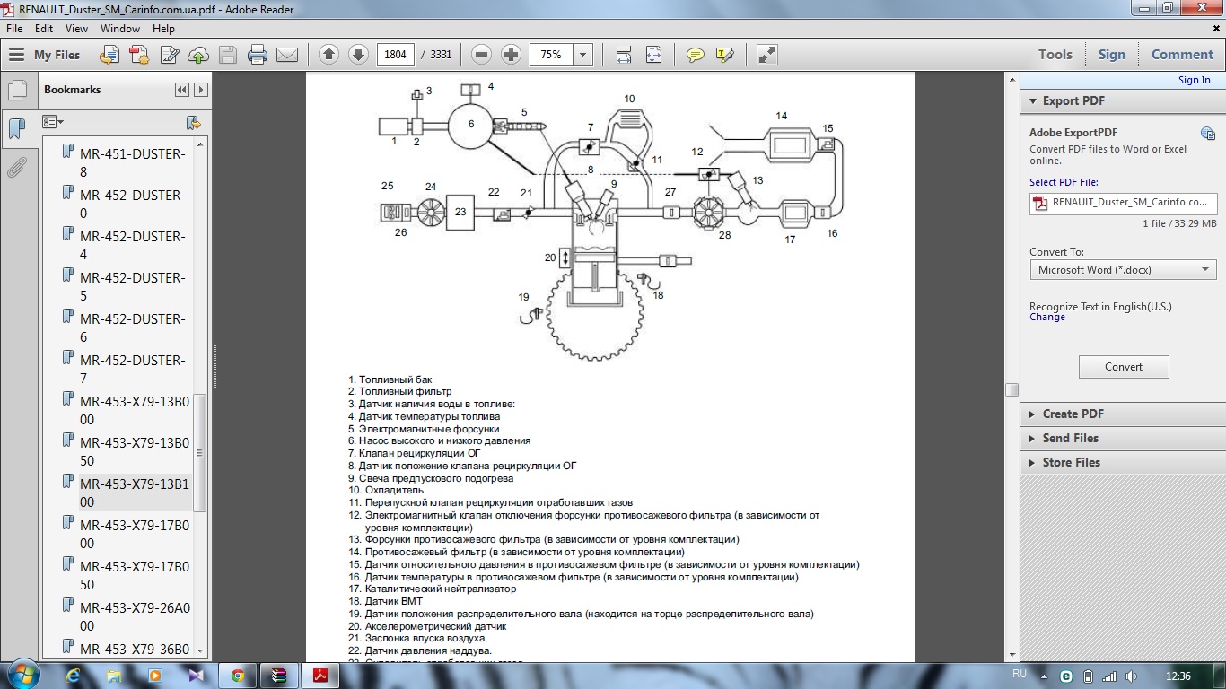

Так что возьмите этого "официала
" и долбаните его тупой башкой об этот "сажевый фильтр"
НЕ НА РОССИЙСКИХ НЕ НА НАШИХ САЖЕВОГО ФИЛЬТРА НЕТ!!!
Вот ещё схемка.
"Баночка" возможно катализатор, но радует одно, что нет лямда-зонда для контроля за его работой. По этому, на работу двигателя он не будет оказывать практически никакого влияния. Разве, что забъётся на глухо, но думаю, будет это не скоро, да и соты по плавиться не должны у дизеля. Так же и удалить его можно будет безболезненно для ЭБУ.
