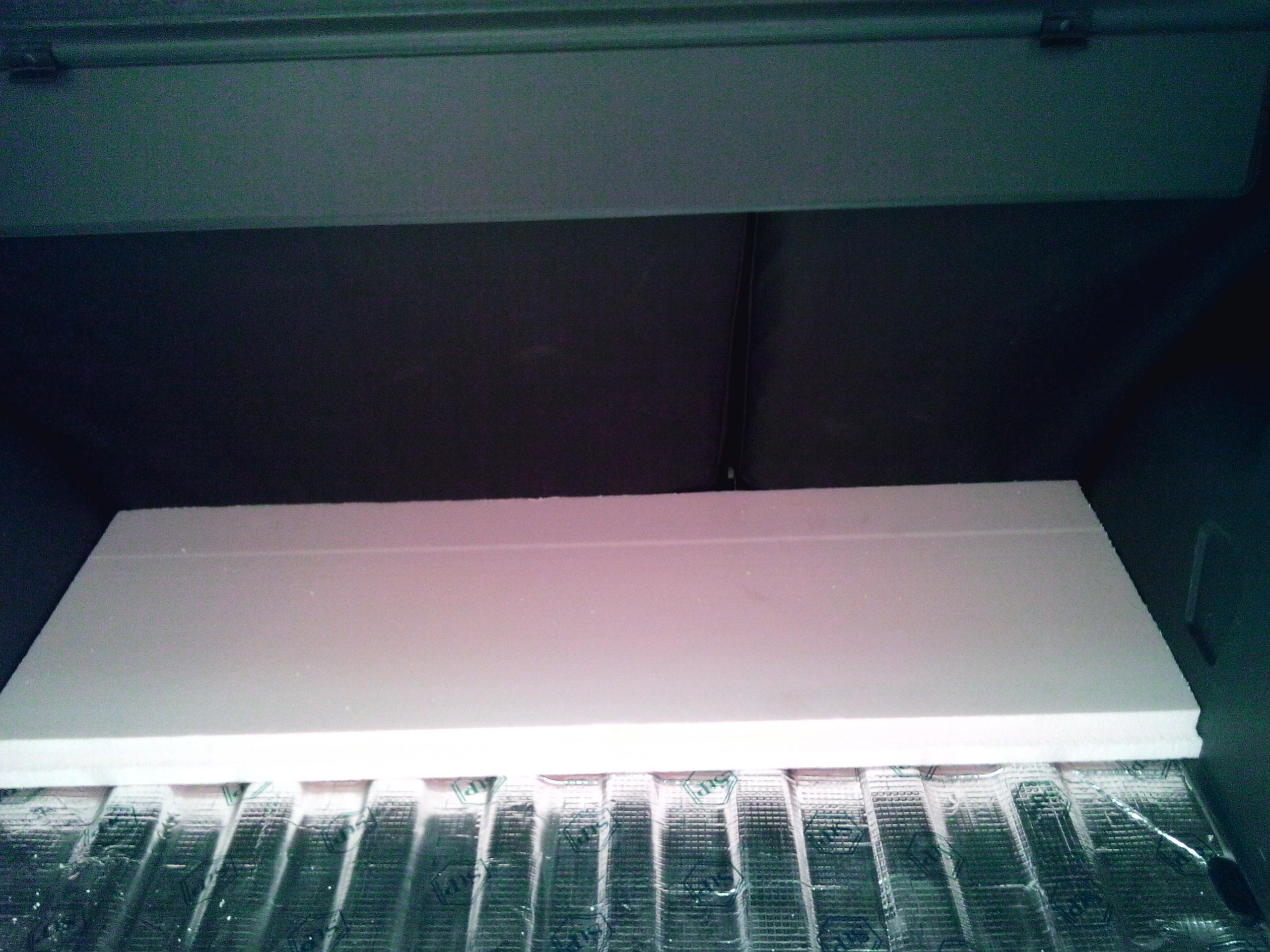

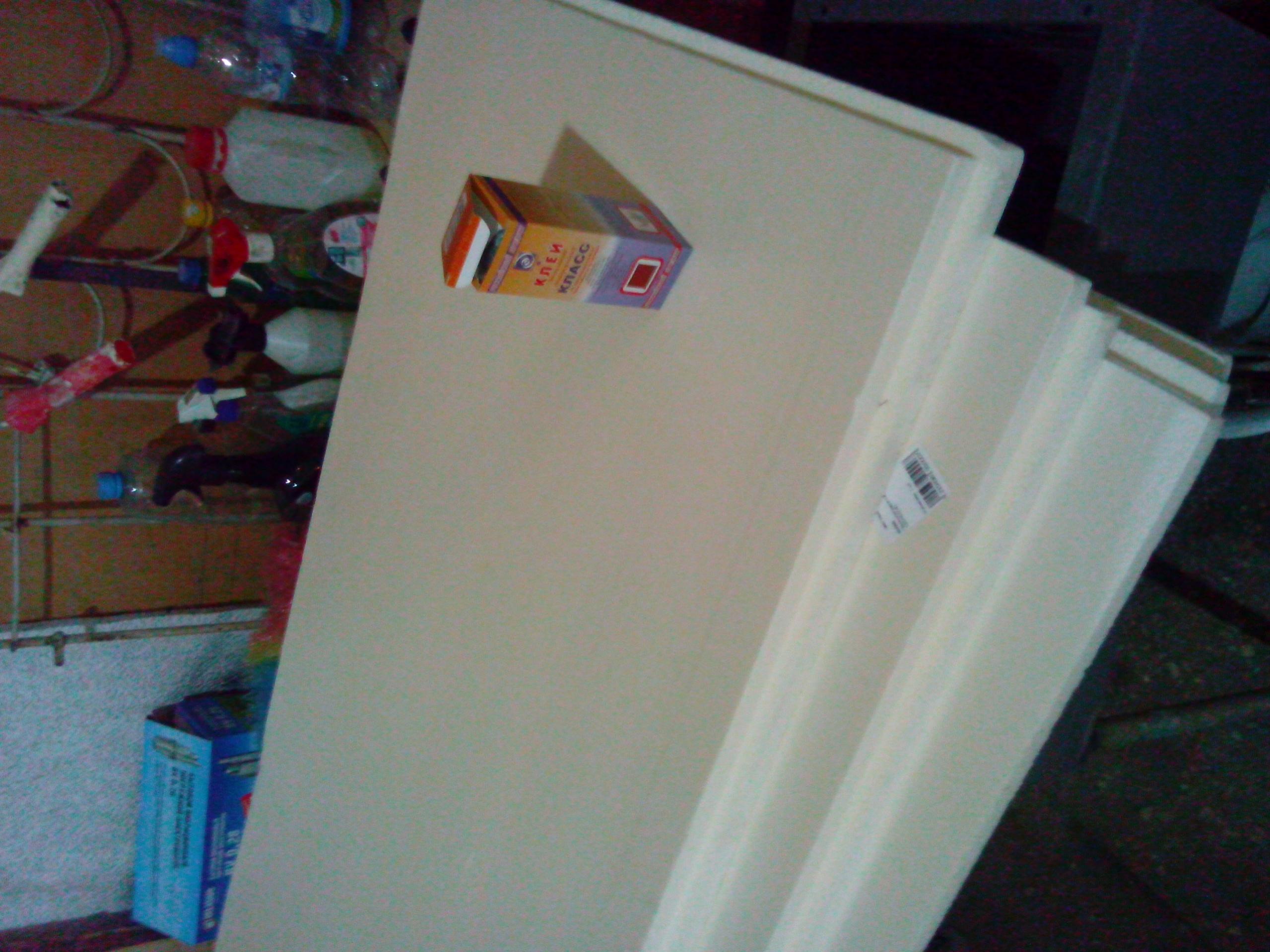

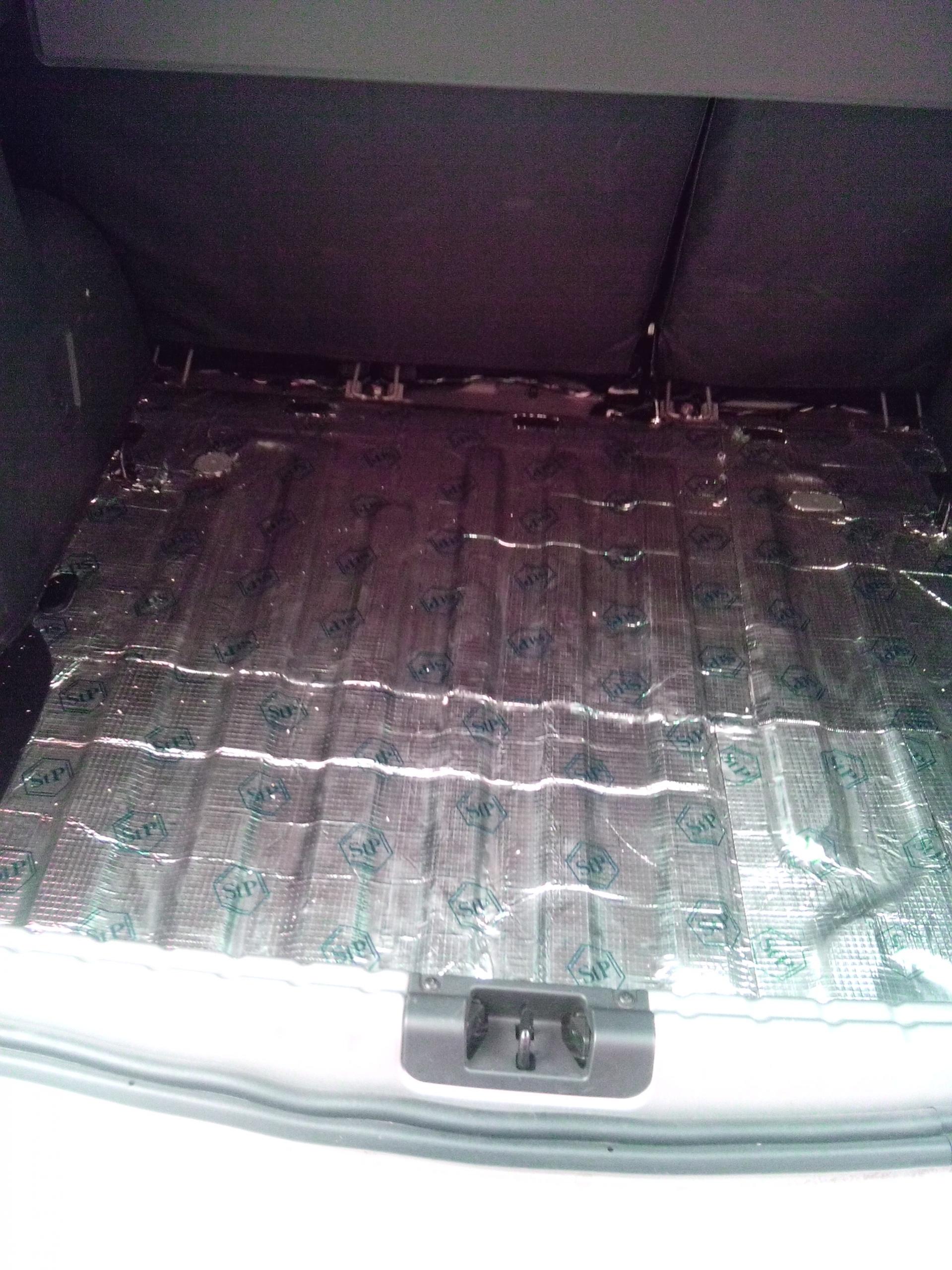

Доброго всем времени суток, уважаемые коллеги. Являясь наездником монопривода, долго я любовался на обилие всякого барахла вынужденно болтающегося в багажнике. Как то: огнетушитель, аптечка, компрессор, омывайка и куча других путевЫх полезностей. И вот не вынесла душа поэта... Сердце дрогнуло, жаба затоптана и решил я это дело упорядочить. Решено: делаем вещевой ящик в багажник (назовём его так)! В магазине стройматериалов были приобретены 4 листа пенополистирола 1200*600*40 по 125 р/шт и 2 комплекта эпоксидки по 89 р/шт. Они там были разной толщины, но ориентируясь на самый объёмный аксессуар - компрессор, было решено делать вещевой ящик глубиной 80 мм. Из багажного отделения была деинстолирована штатная шумоизоляция и пол был оклеен виброй 4кой.

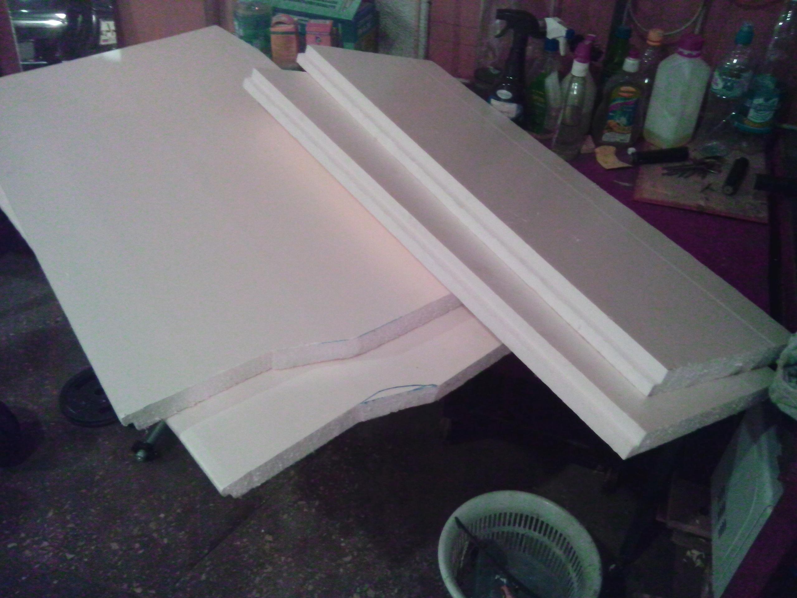

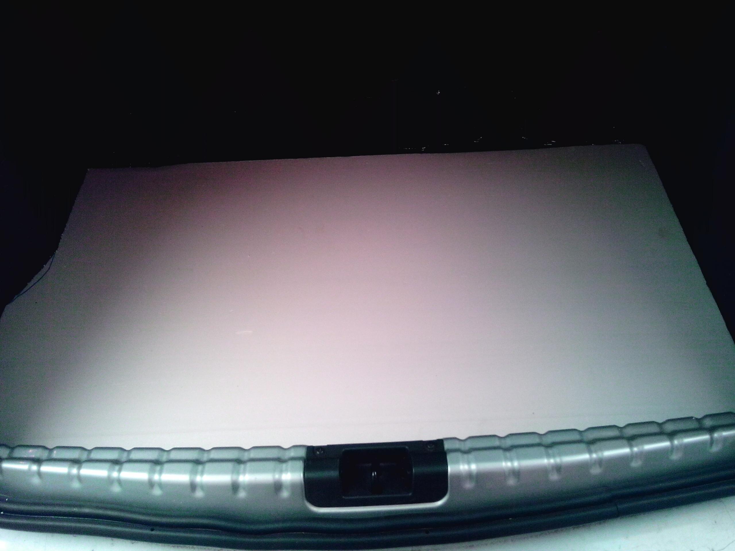

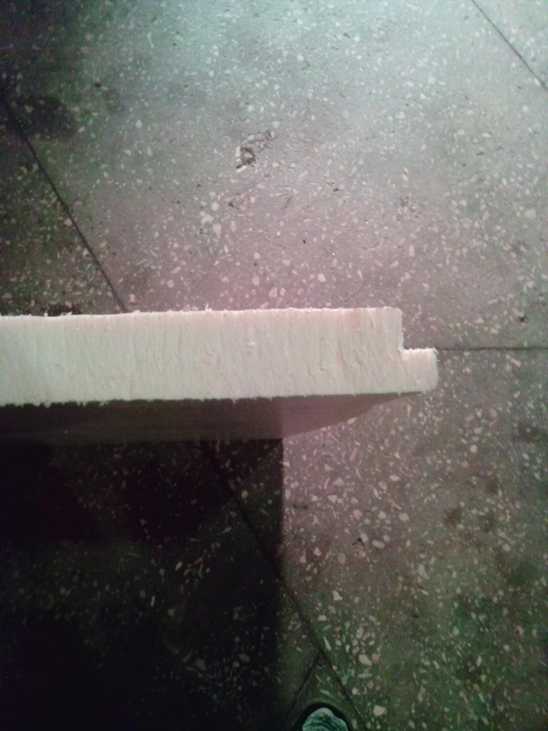

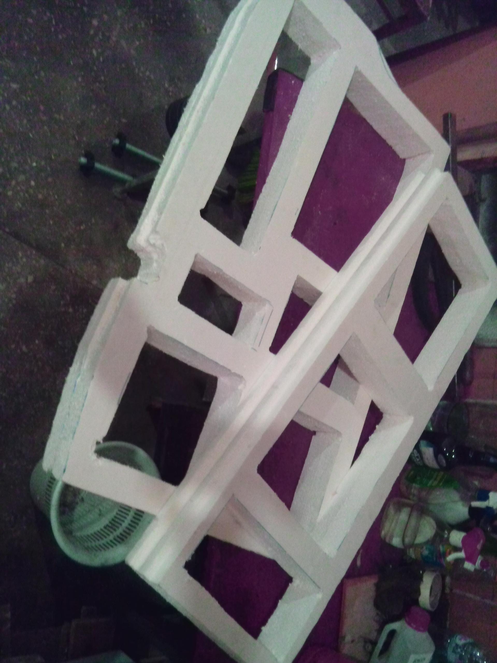

Далее из пенополистирола были вырезана 4 парных части ящика. Две передних, две задних. Режутся отлично вручную куском ножовки по металлу. Благодаря наличию фигурного края на листах полистирола, соединение передней и задней частей сделано "в шип"

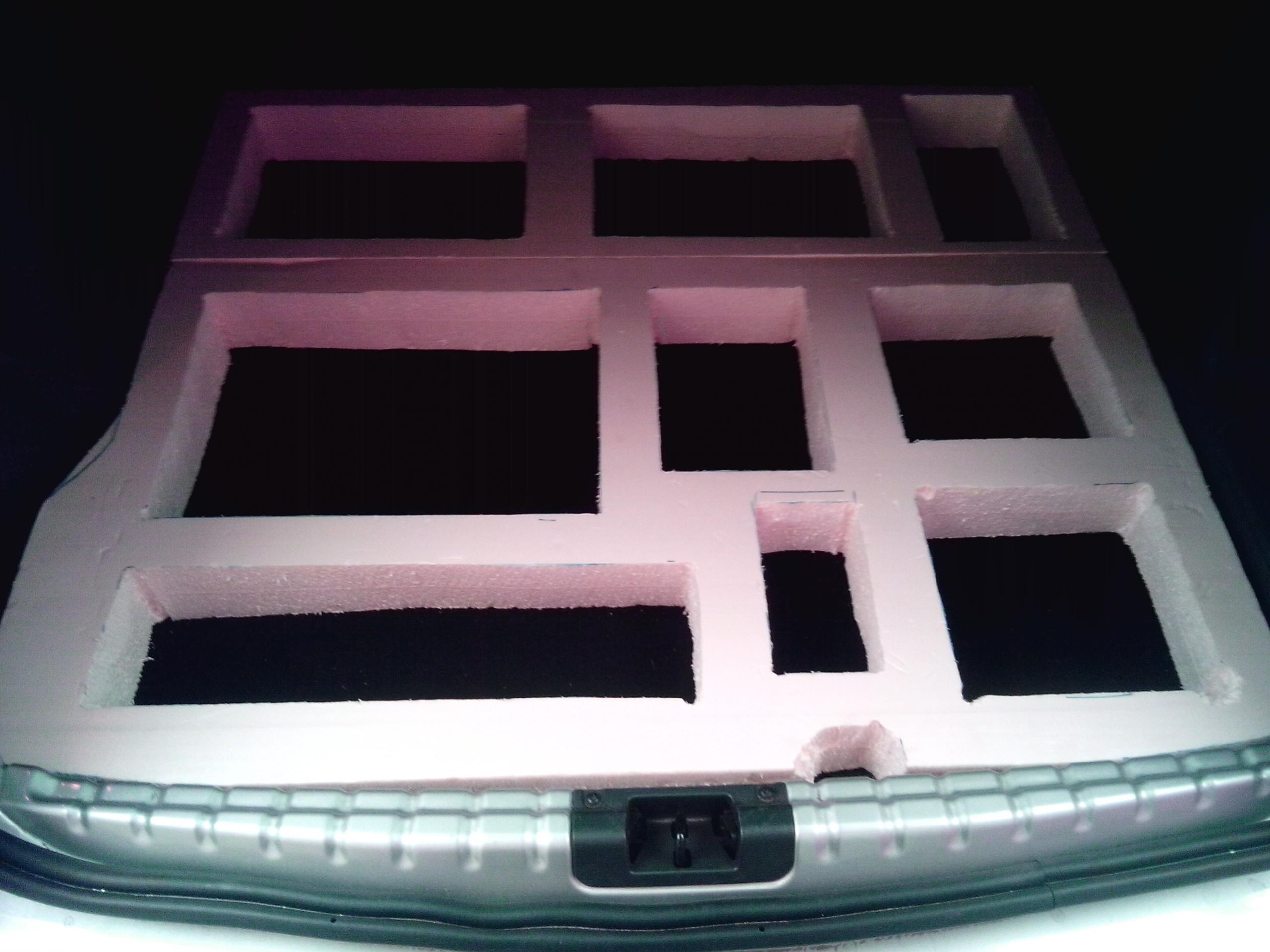

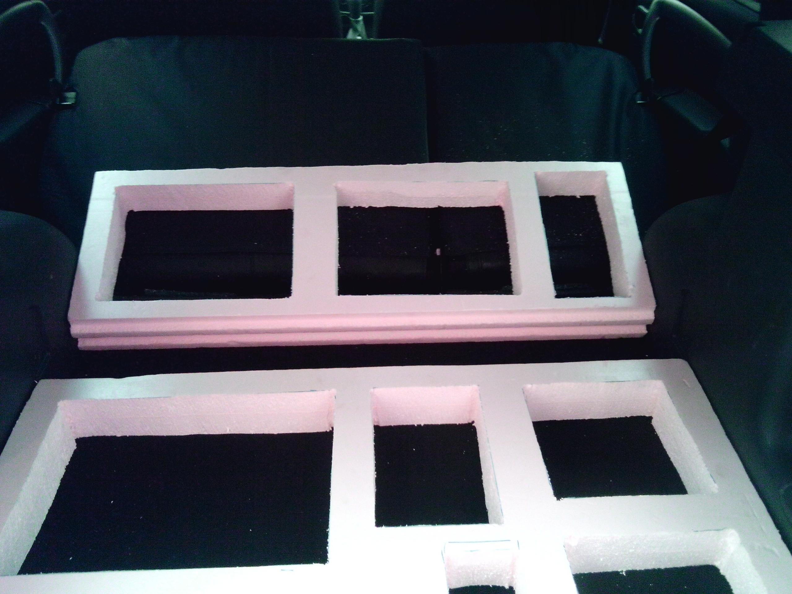

Далее парные элементы склеены между собой эпоксидным клеем. После высыхания в них вырезаны ниши под барах... под складируемые аксессуары. Резал в свете своего видения потребности. То что чаще требуется - ближе к краю, для простоты доступа. Не забываем про доступ к креплению запасного колеса! Можно было бы сделать доступ и к кольцам крепления багажа, но я заморачиваться не стал, так как всё равно там будет резиновый коврик-корытечко лежать. Кладём на место штатную шумку и поверх неё готовые части ящика инстолируем в багажник. Причём для обеспечения соединения "в шип" переднюю часть монтируем со стороны откинутых задних сидений. Вуаля...

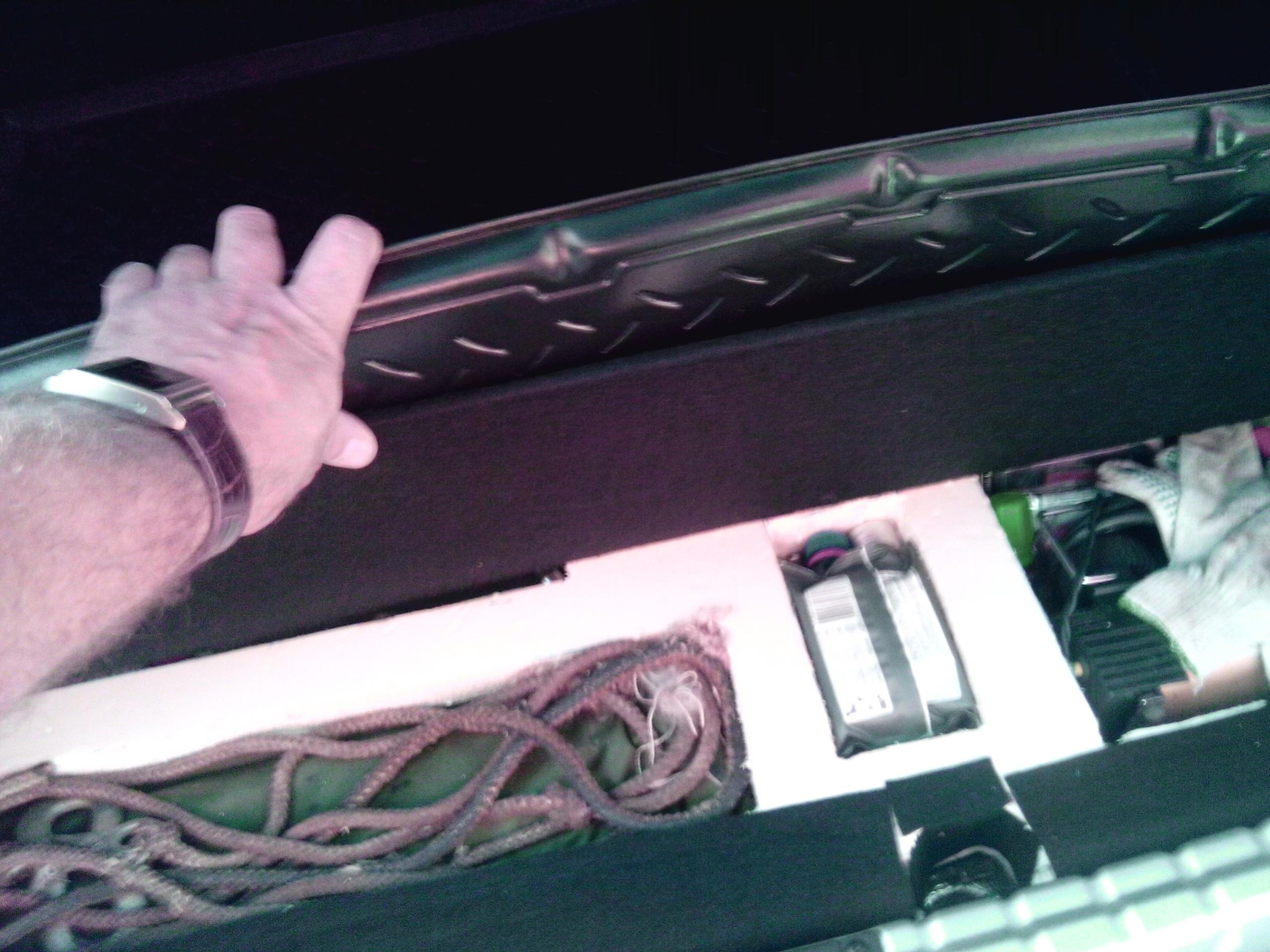

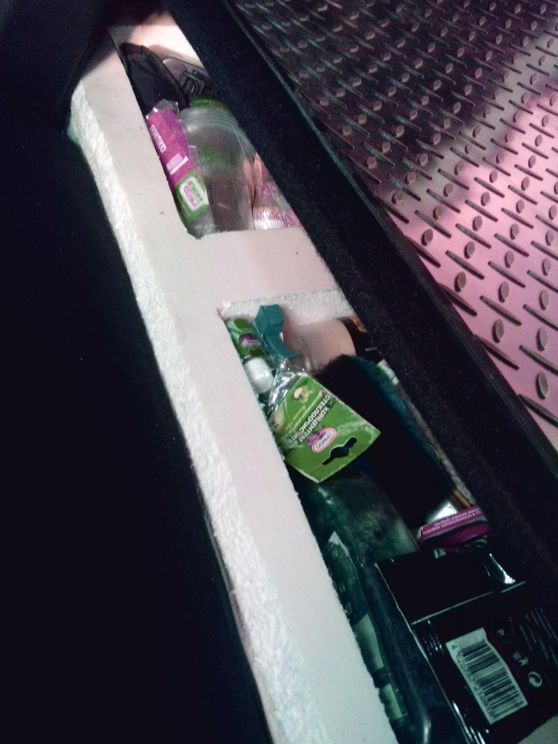

Далее раскладываем всё по местам.

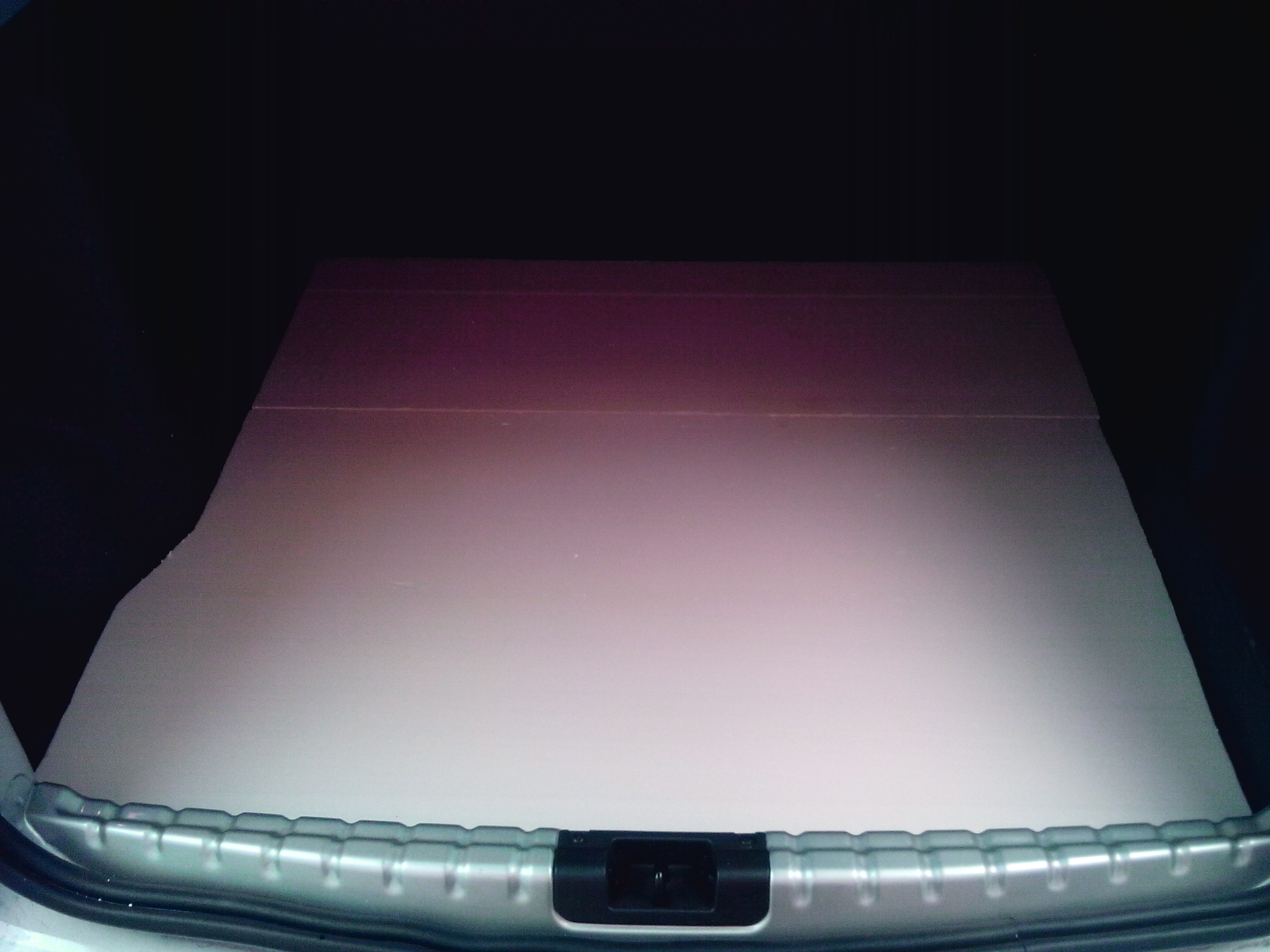

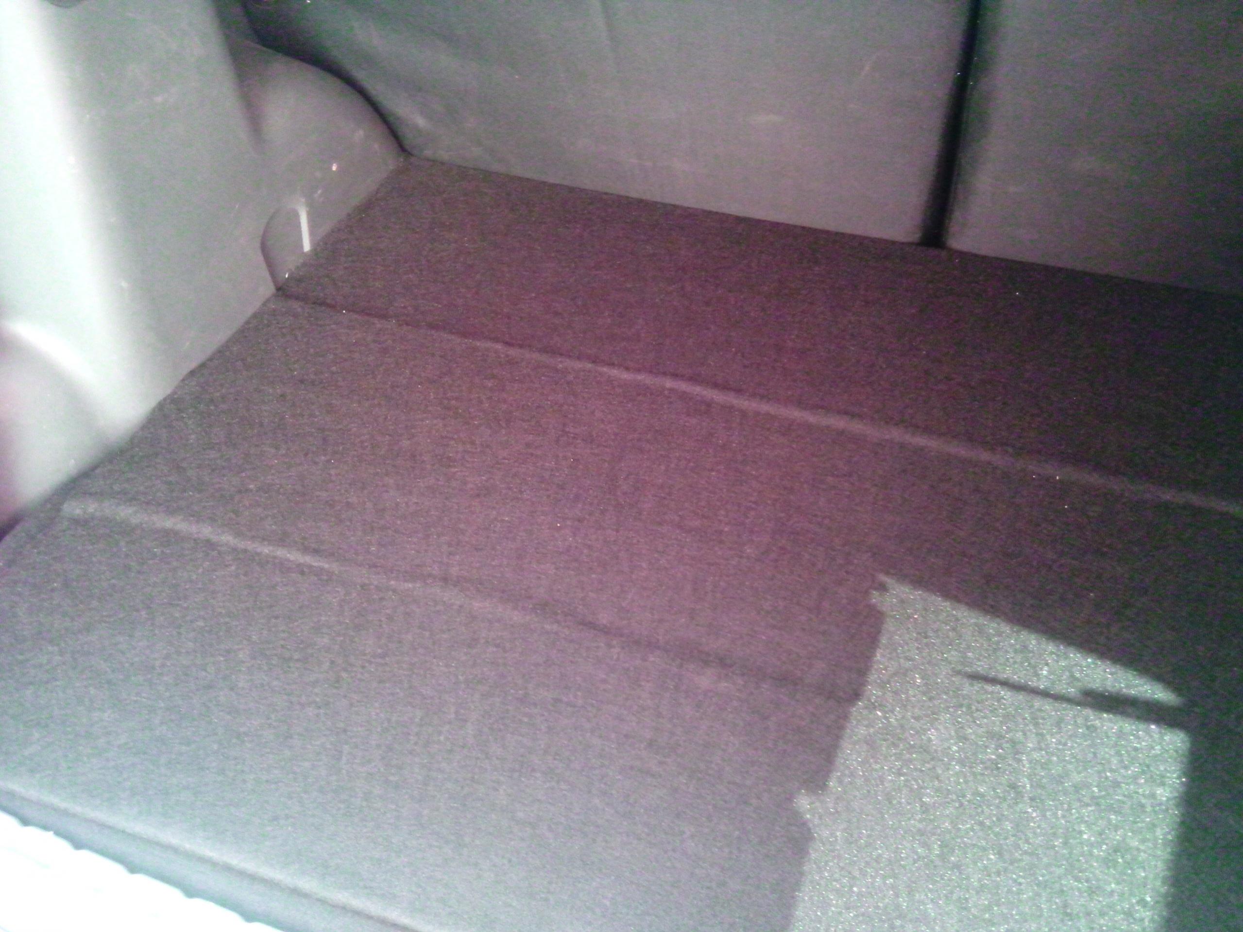

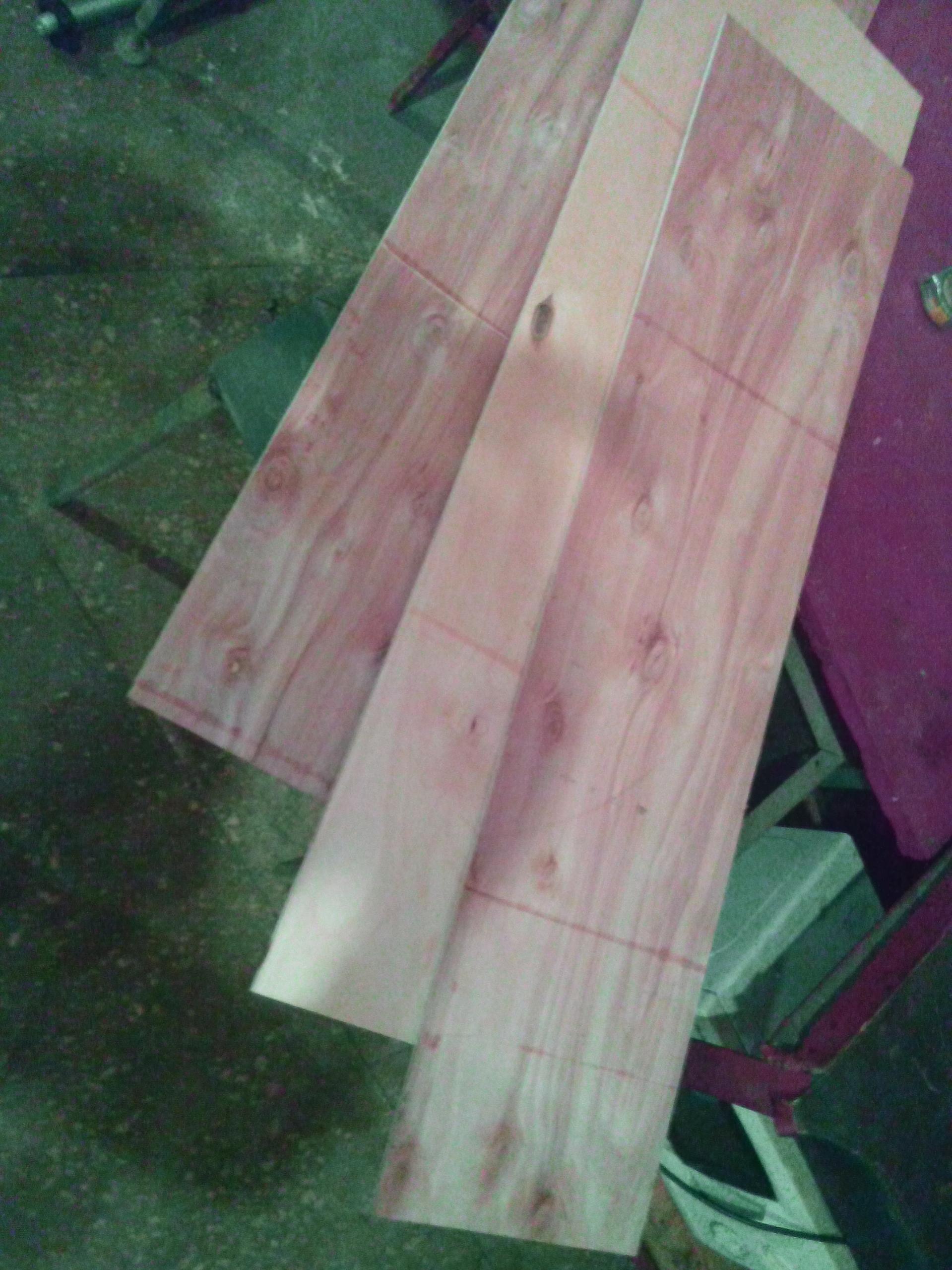

Сверху так и просится лист фанеры и карпета)) Сказано - сделано! В магазине приобретены 3 обрезка фанеры 4ки и кусок карпета. Из фанеры вырезаны три элемента складывающейся полки и оклеены с обоих сторон единым куском карпета. Инстолируем сверху.
http://www.dusterclubs.ru/vb/attachm...1&d=1408559085

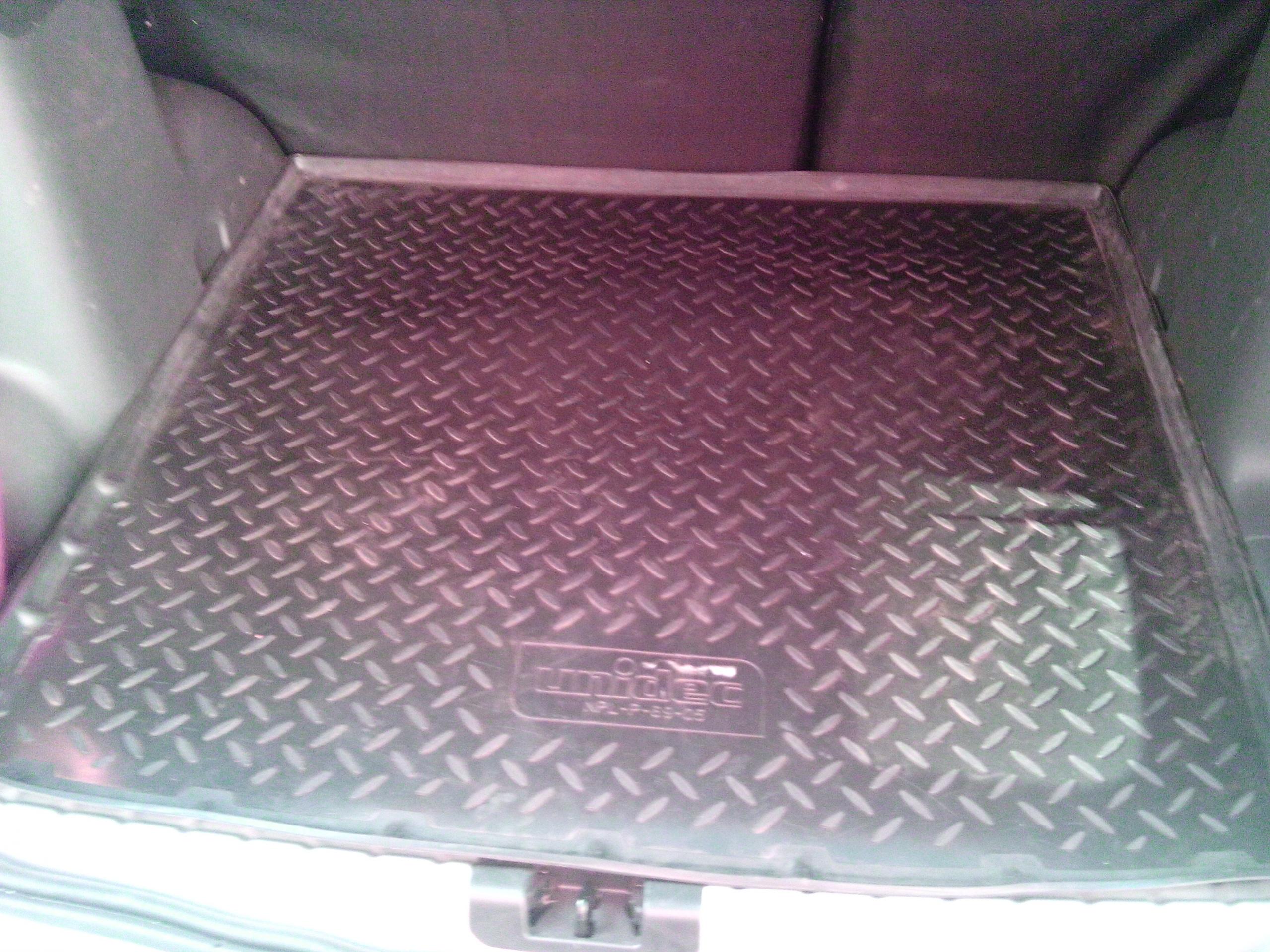

Выступающие части ящика оклеиваем остатками карпета сугубо для эстетики. Осторожно! некоторые клеи расплавляют полистирол! Я клеил и на фанеру и на полистирол "Кавинтол+" за неимением "88го". На фанеру легло всё без нареканий, а полистирол подплавил, но не критично. Тут главное без фанатизма, тонким слоем на карпет и потом уже лепим на полистирол. Укладываем сверху коврик-корытечко для ПОЛНОПРИВОДНЫХ моделей Дастика.
Ну и вот как-то так это выглядит в итоге. Доступ со стороны салона и со стороны 5ой двери. Кстати, я хотел еще в последствии арки зашумить. Неа, не буду. Сзади вообще тихо стало))))
