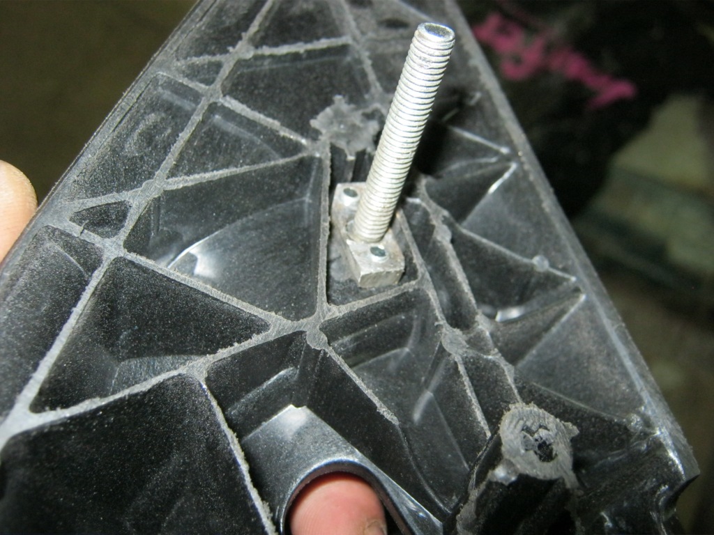

Далее я сделал Вот такое крепление с резьбой М6
И закрепил его двумя винтами М4 с потайной головкой. Перегородку в месте установки удалил.

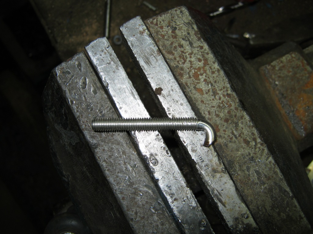

Сделал переднее крепление длиной примерно 70мм

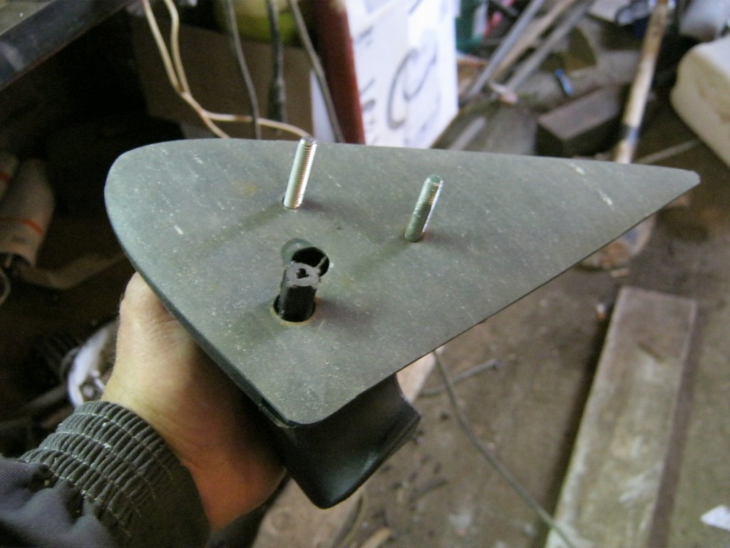

Переднее крепление вставил в отверстие просверленное в перегородке
И залил все это эпоксидкой
После обработки поверхности напильником ( убрал излишки эпоксидки)

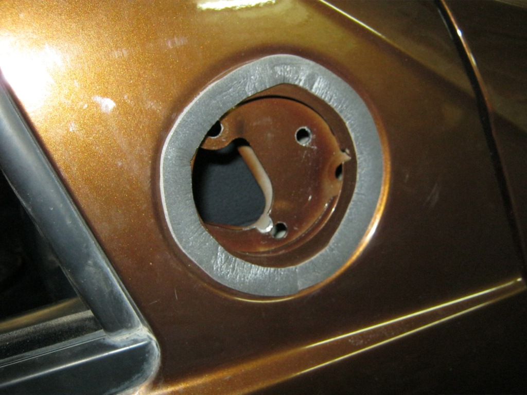

Вырезал прокладку из 1,5 мм резины

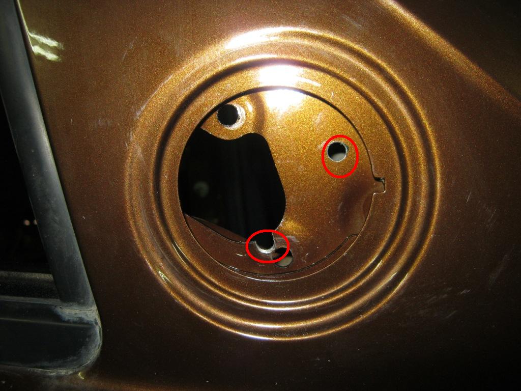

В двери сделал два новых отверстия. Для разметки делал шаблон из картона.
Проклеил уплотнитель
