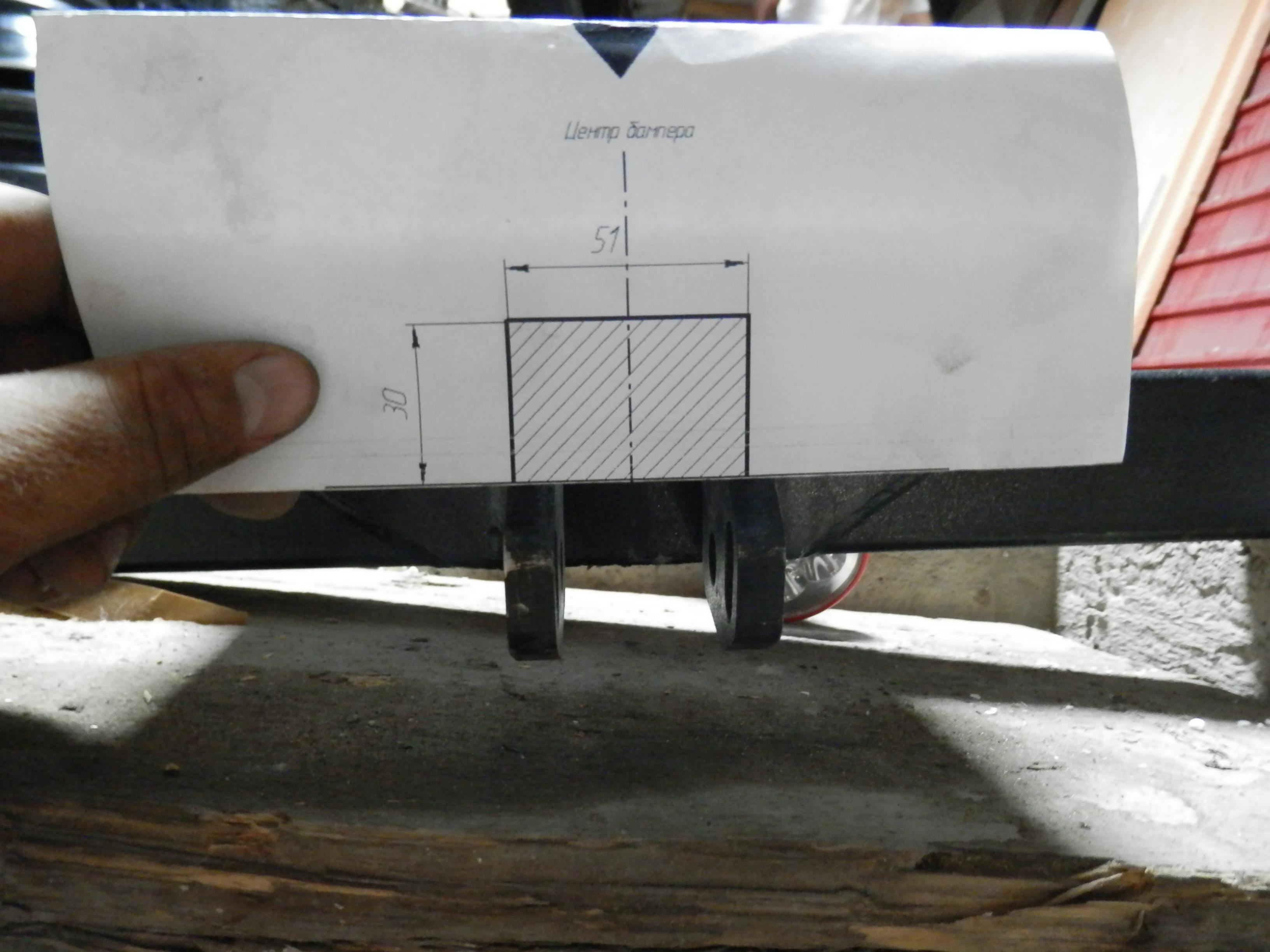

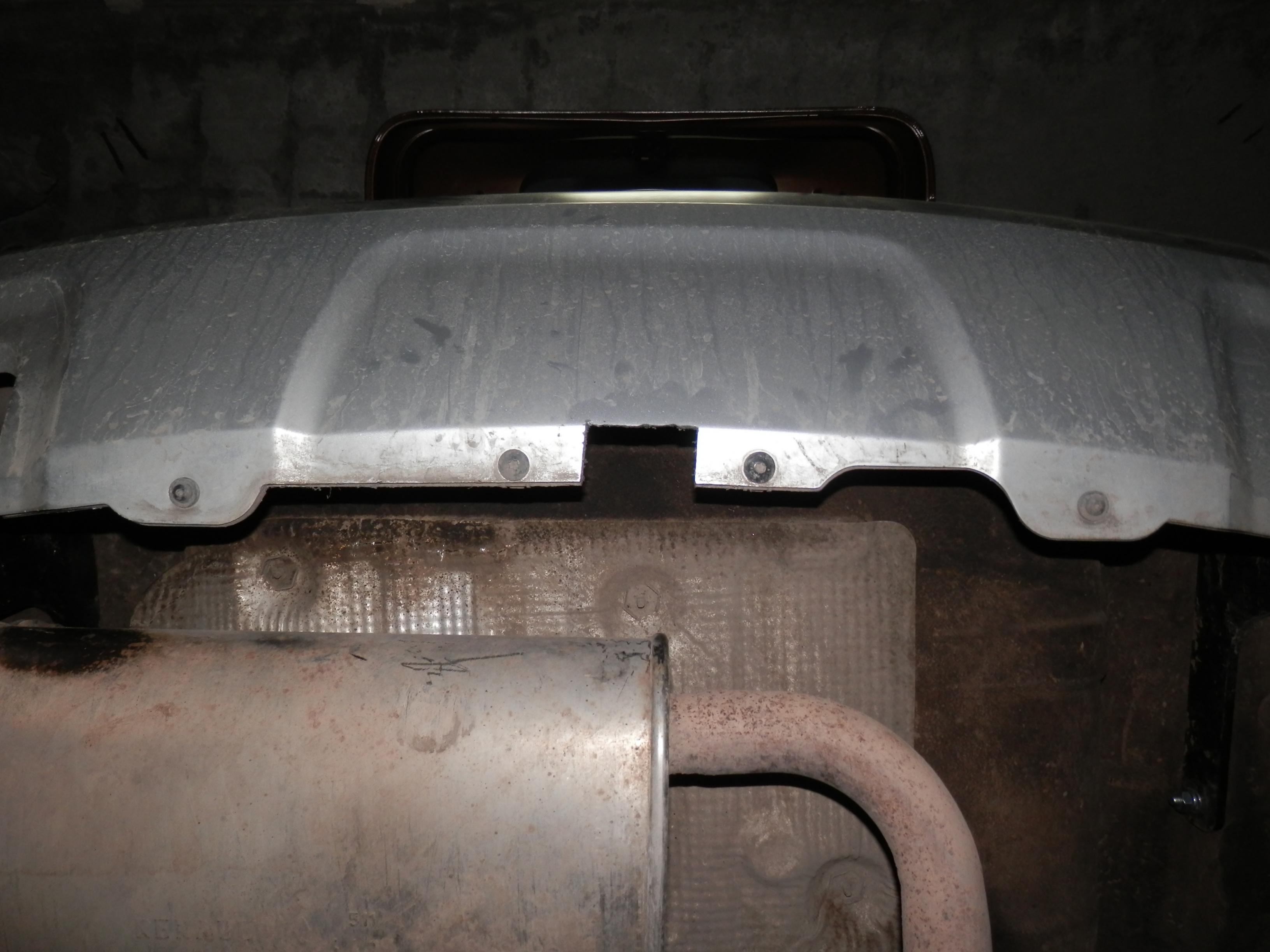

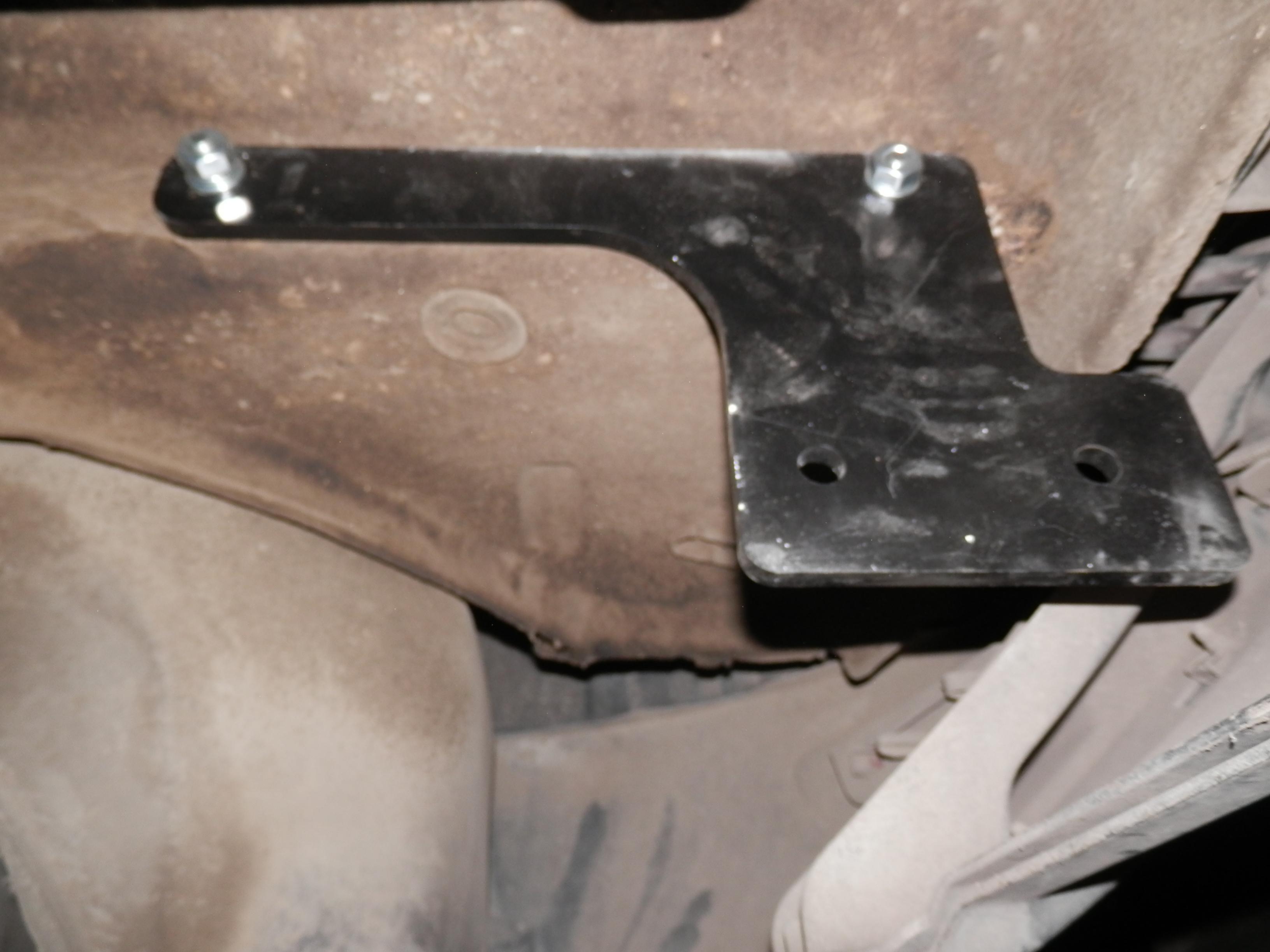

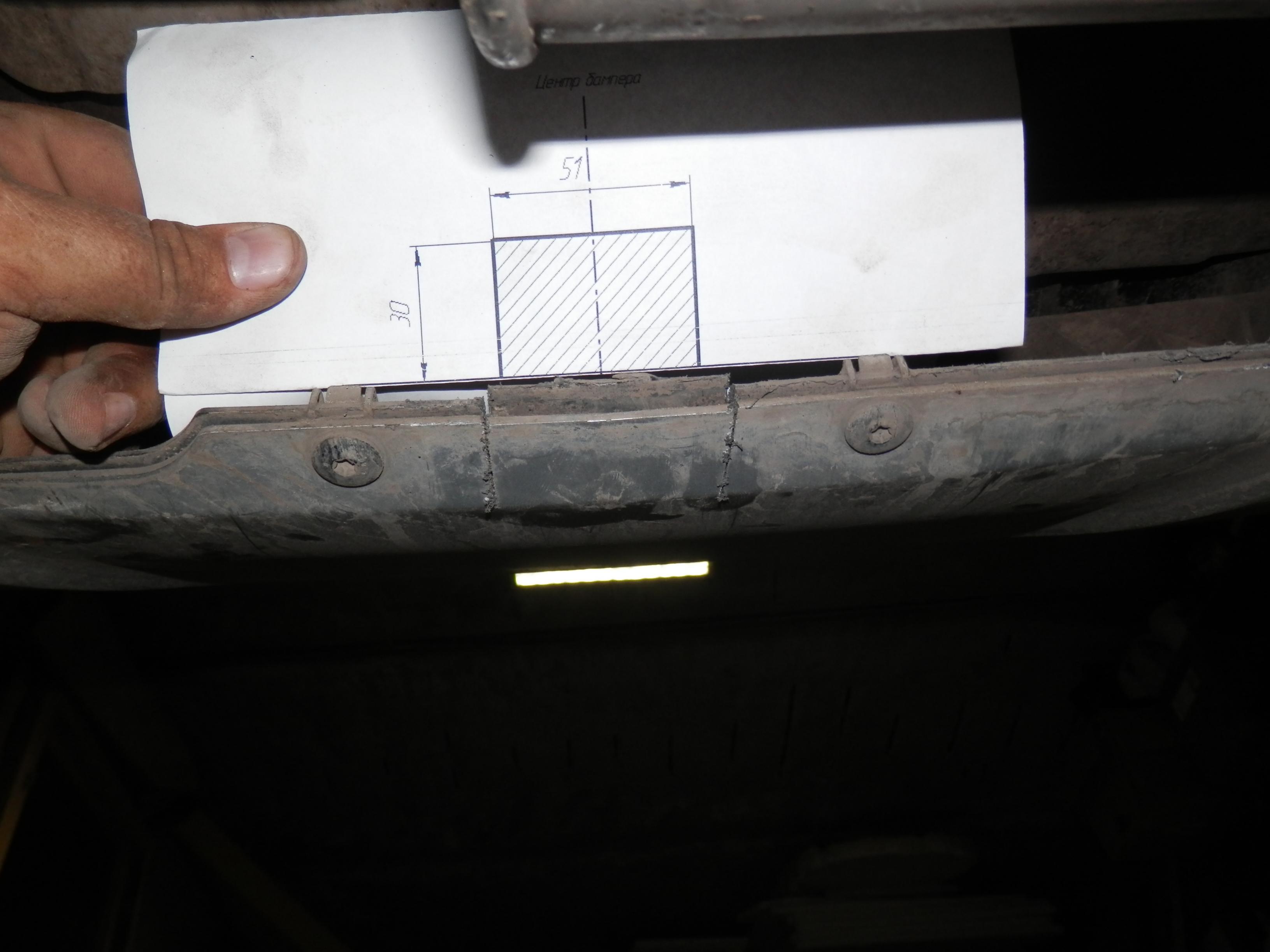

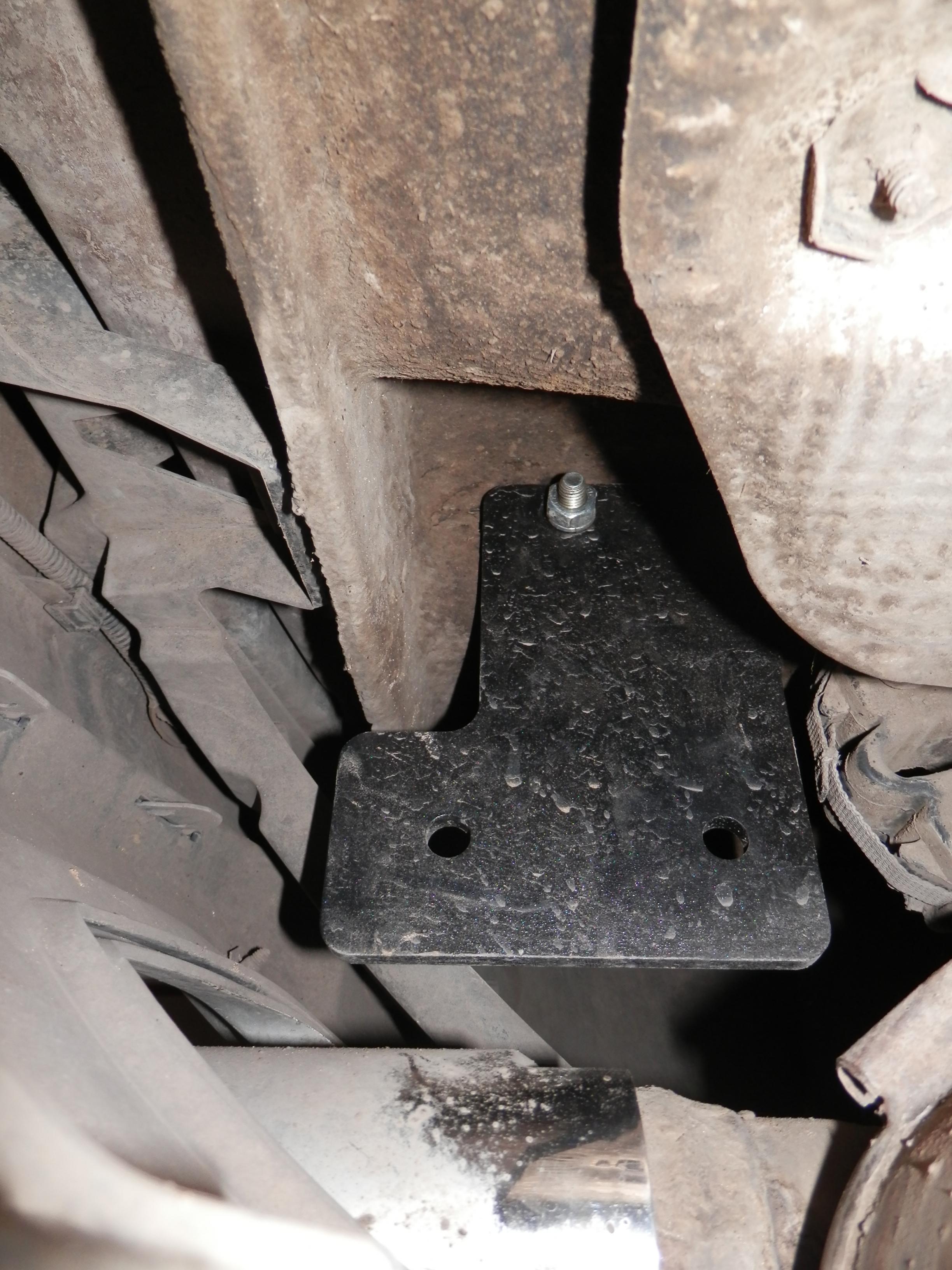

ПавелСПБ, снимаю шляпу перед теми, кто поставил фаркоп лежа на траве!) Ребят, я ставил с ямы и это еще то занятие! Может у кого слоя антикора не было на лонжеронах!? Мой Босал потребовал подрезки бампера. Совет, не затягивайте гайки на лонжеронах пока не примерите балку. Я перепутал сторонами накладки и балка не влезла!)) Очень поможет трещотка с головками на 17 и 19. Мне пришлось затягивать по старинке рожковым и накидным, а со стороны глушителя, это просто "танцы с бубном"!(
