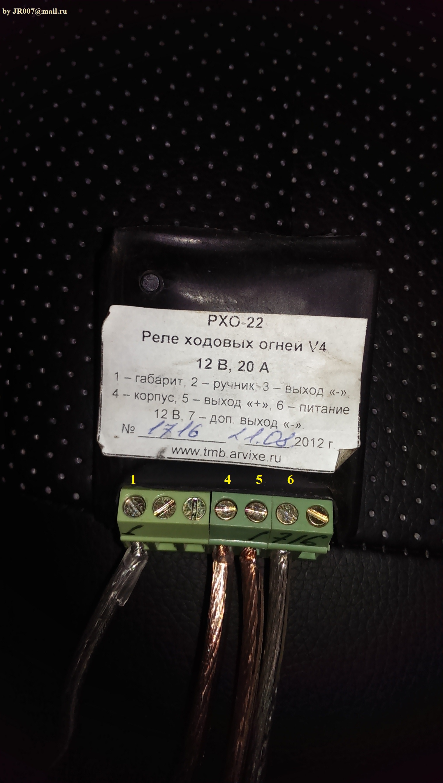

Решил сегодня подключить РХО-22. Релюха осталась от предыдущей машины. Покупал в 2012 году у тамбовских ребят, если память не изменяет, за 900 рублей+доставка почтой.

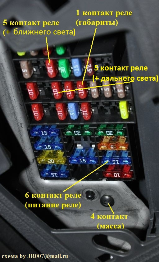

Подключается все элементарно, 4 провода от реле к предохранителям в салонном блоке предохранителей, схема без ручника, реле можно включить/выключить тремя включениями габарит. Само реле разместил там же. Схему прилагаю.
