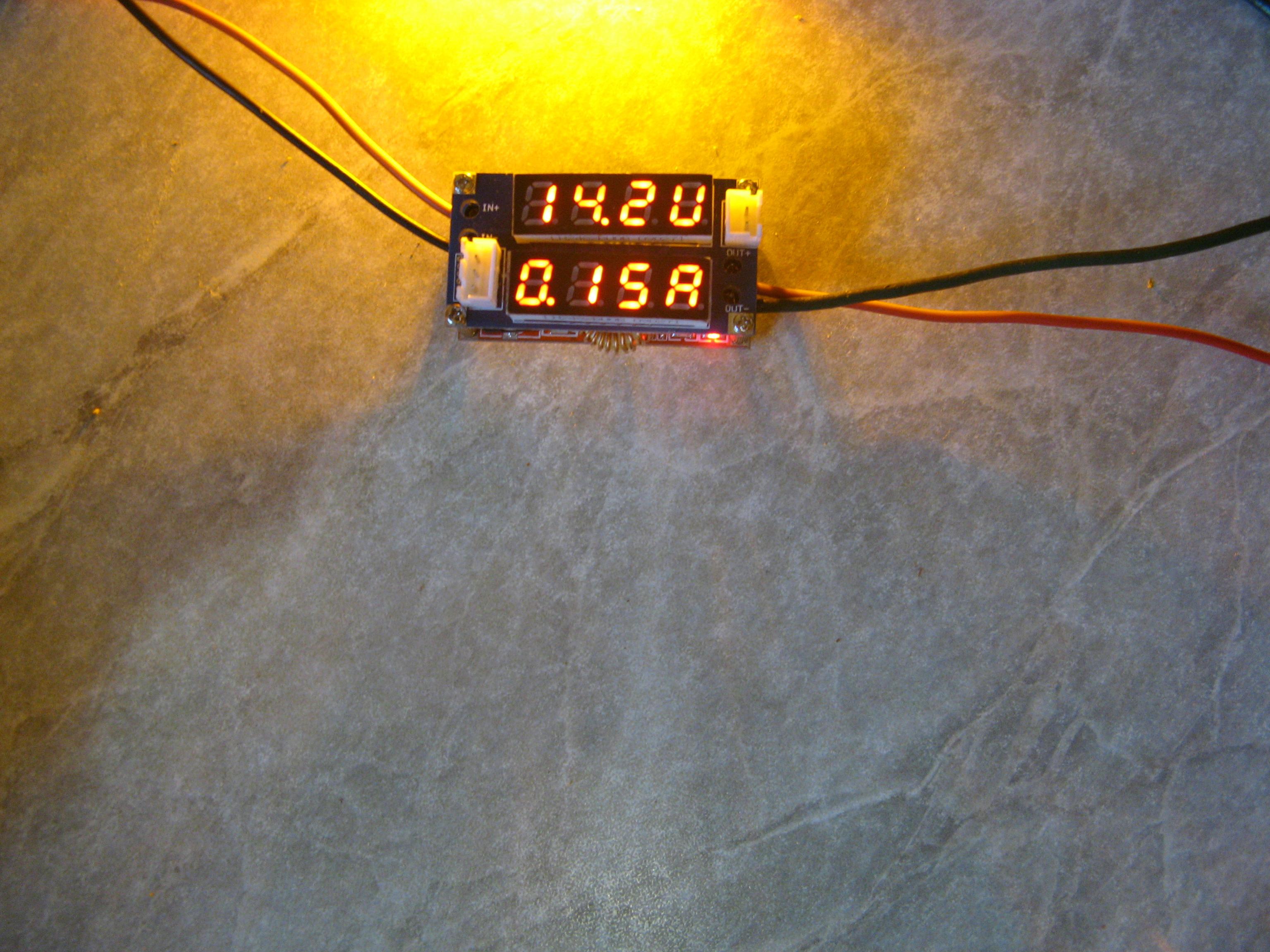

На желтом свечении: 14,2V, 0,15А

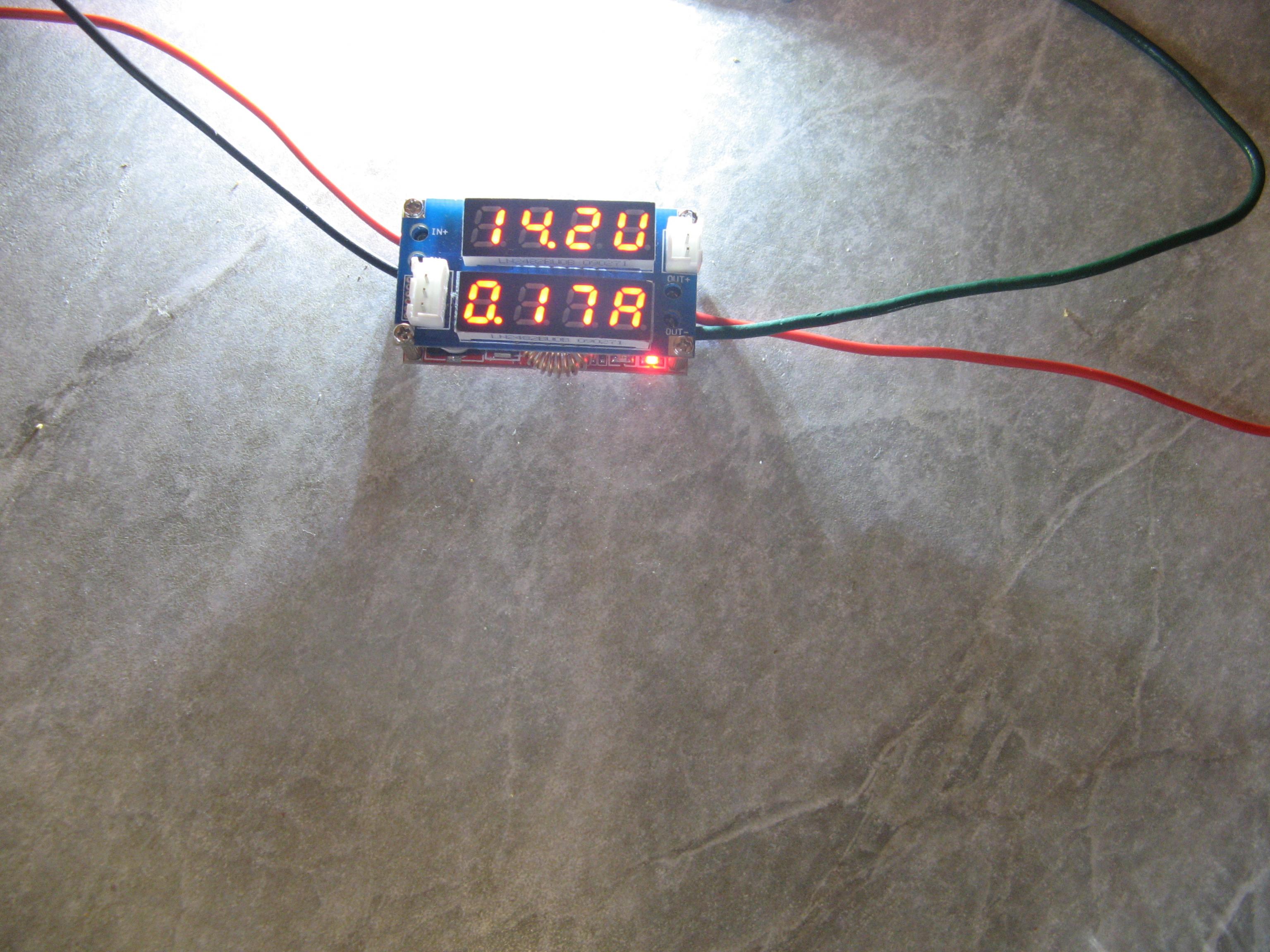

На белом свечении : 14,2V, 0,17А
Итого, по белому - 2,4W ДО драйвера светодиода. КПД драйвера придумайте сами.

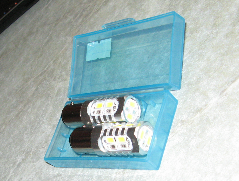

Опять же, оценочно, эффективность 5730 считаем 106 Lm/W, откуда выходим на яркость не более 255 люмен.
Фактически, с учетом китайского происхождения, я бы считал 200 люмен на одну лампу на канал.
Да и взгляните сами - этот радиатор вряд ли справится с бОльшим.
ПыСы: Лампочки брал ТУТ
