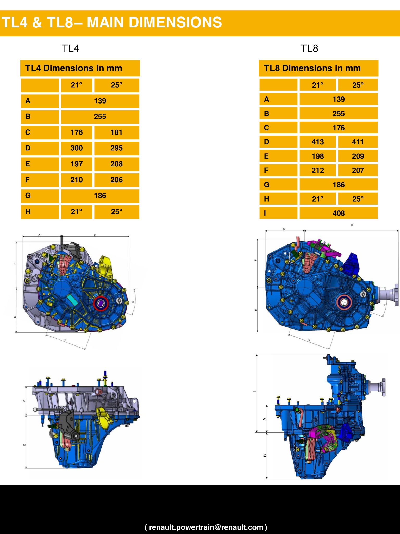

Regas а насчет взаимозаменяемости ли ГП TL4-TL8 случайно не в курсе?
На фотке финал драйв числовые данные и если менять то придется шестерни с валами, посадочные места наверно совместимы.
Если менять шестерню диффа то вторичный вал тоже на замену и т. д.
Свою коробку с пробегом буду разбирать если еще кто-то заинтересуется, а пока буду тестить Квайф.
Добавлю вот еще обратите внимание могут быть корпуса разные, это связано с углами и размеров корпусов, то есть в коробку с большими шестернями , меньшие должны войти наоборот не получится.
Нужен более детальный разбор, а я даю данные своей коробки, а чтобы сравнивать, нужны другие коробки, крепление к двигателю у всех разное, это я видел.
Еще нужно выяснить какие две коробки имеют отличия по корпусу в градусах, где на каких моделях идет 21* а где 25*
И если совместимости по корпусу не будет, то это только изготавливать новые шестерни и валы и это уже к токарям и фрезерам.
