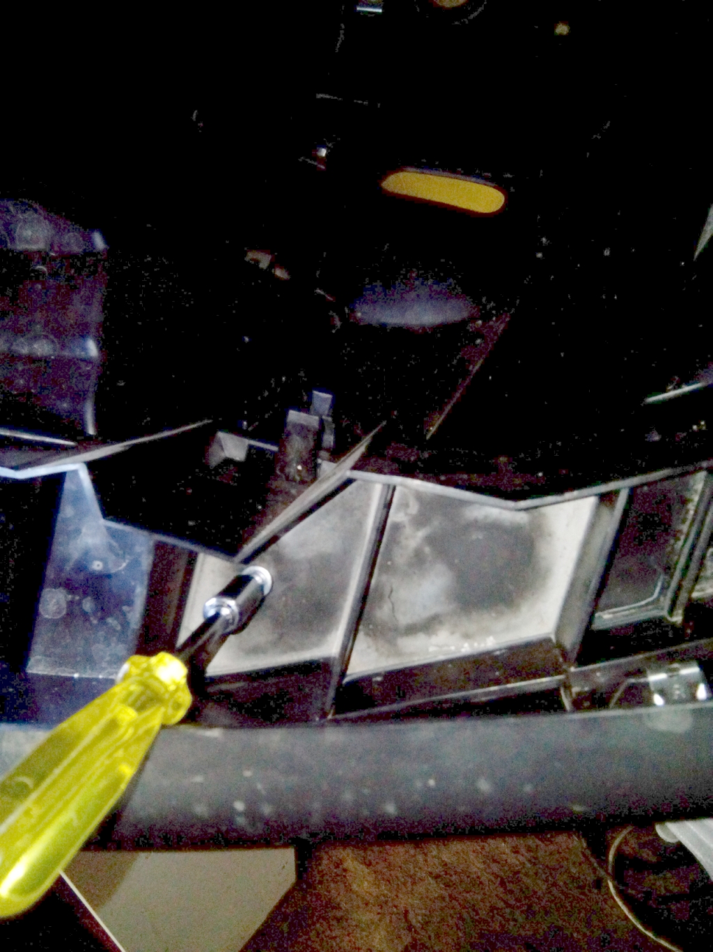

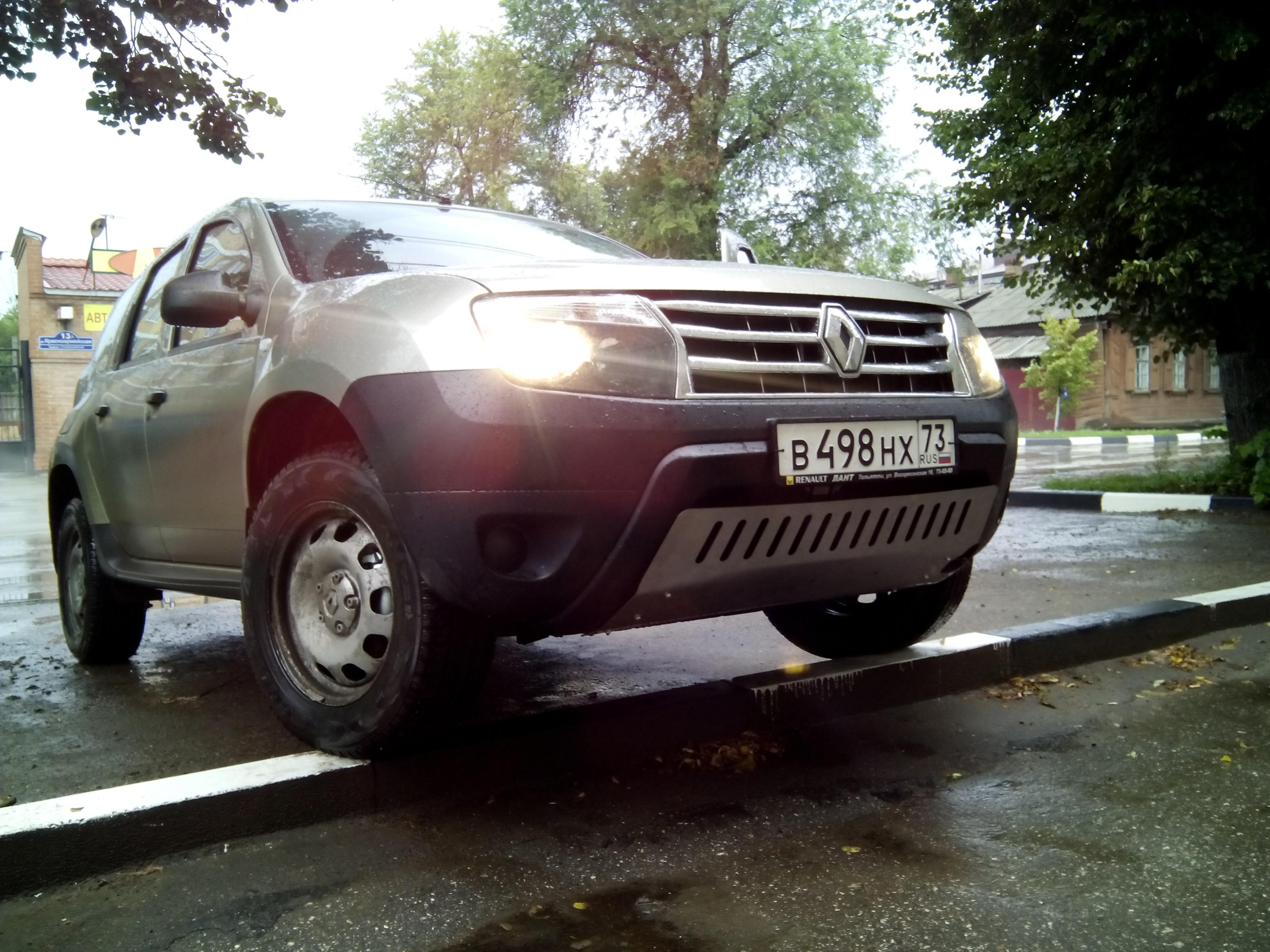

Вот и я поставил. Примерил, разметил отверстия, снял бампер, установил закладные скобки (6 штук). На снятом бампере примерил защиту, проверив соосность отверстий, только винты не закручивал, хоть и следовало бы это сделать.
Установил бампер и защиту. У одного самого верхнего винта, крепящего защиту, сорвал резьбу. Закручивается наполовину и начинает прокручиваться. Это может быть связано с изгибом одной из лапок закладной скобки или из-за не перпендикулярности входа винта в закладную.
Теперь в верхнем угле защита неплотно прилегает к бамперу, попробую заменить винтик. Сетку в бампер не ставил. С такой защитой она ни к чему.
Еще бампер я снимал после дождя, по три крайних демпфера бампера с каждой стороны, которые снизу имеют сплошное дно, были заполнены водой. Что-бы со временем там не образовалось болотце, сделал саморезом дренажные отверстия.
