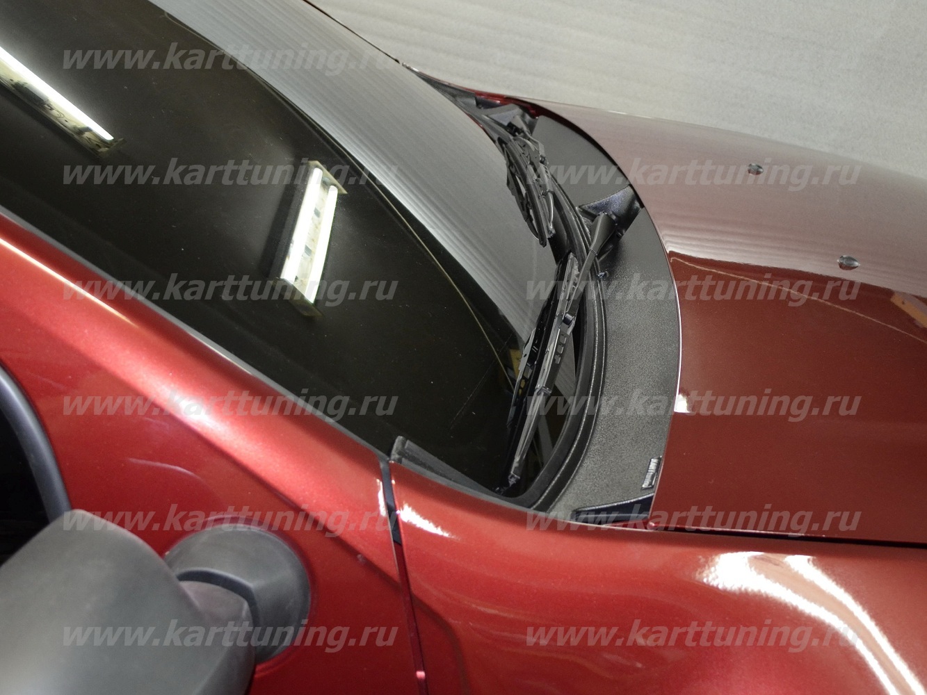

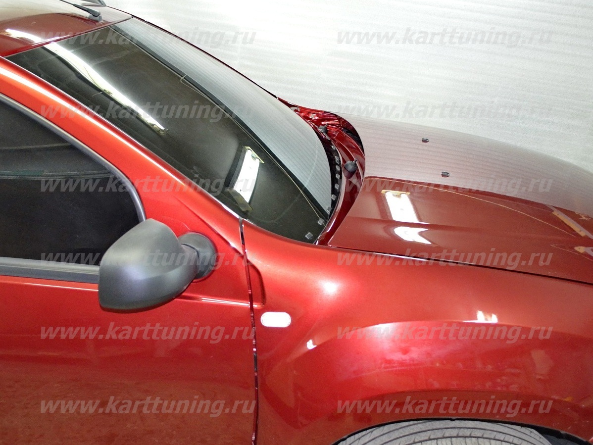

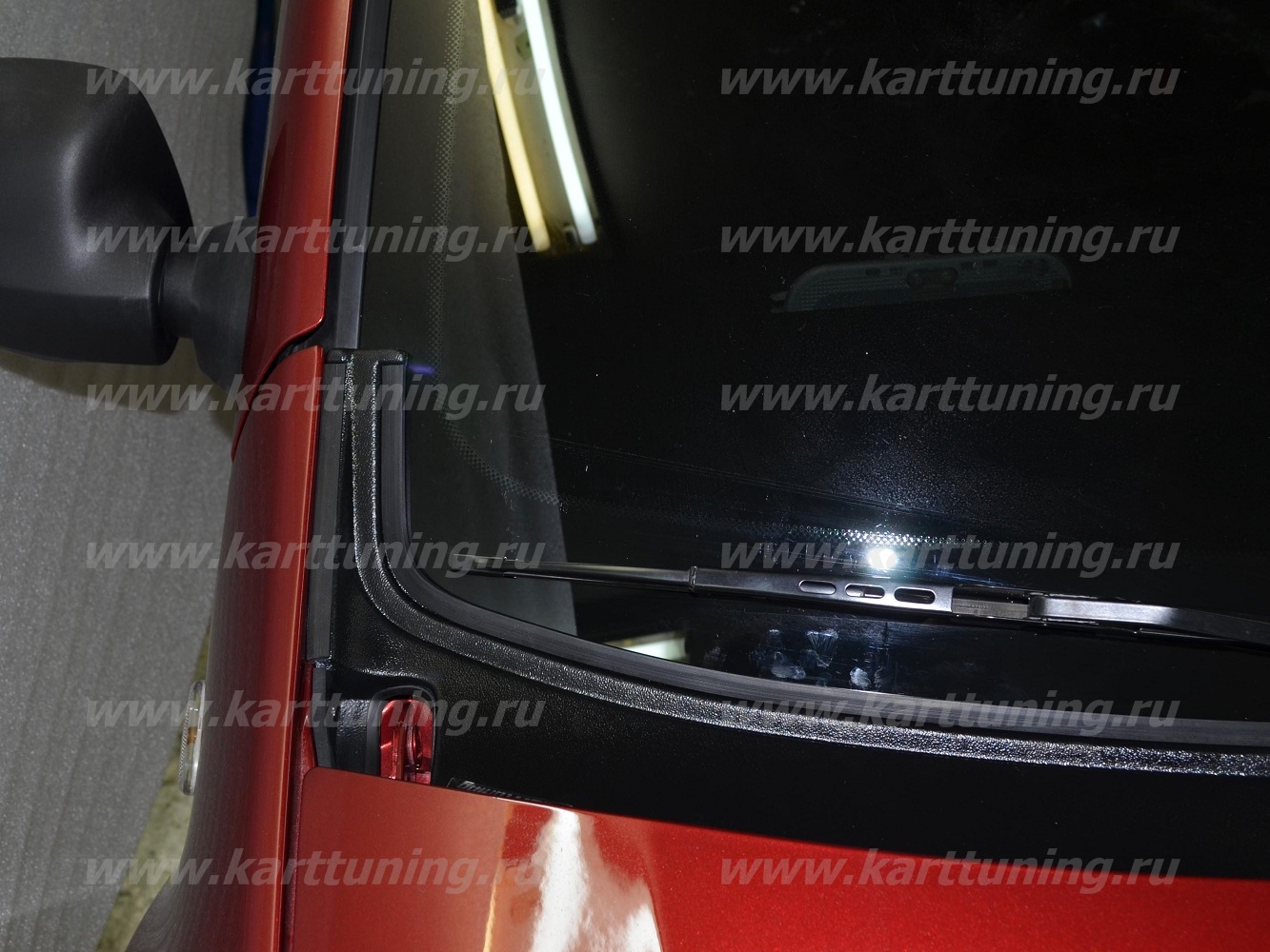

Начинаем обзор жабо №2 для нисан террано / рено дастер.
Вторая деталь после порожка №3 с креплением на защелках, деталь получается легкосьемной, теперь появилась возможность без особых усилий снимать и устанавливать деталь сколько душе угодно. Основные отличия данного продукта от предыдущих моделей жабо (№1 и №1М ) опишем в двух частях.
(фото№1,№2, №3,№7)

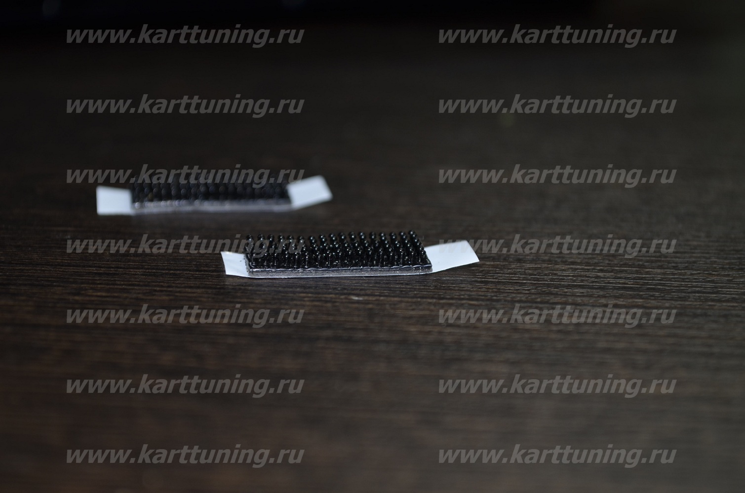

1.Установка.

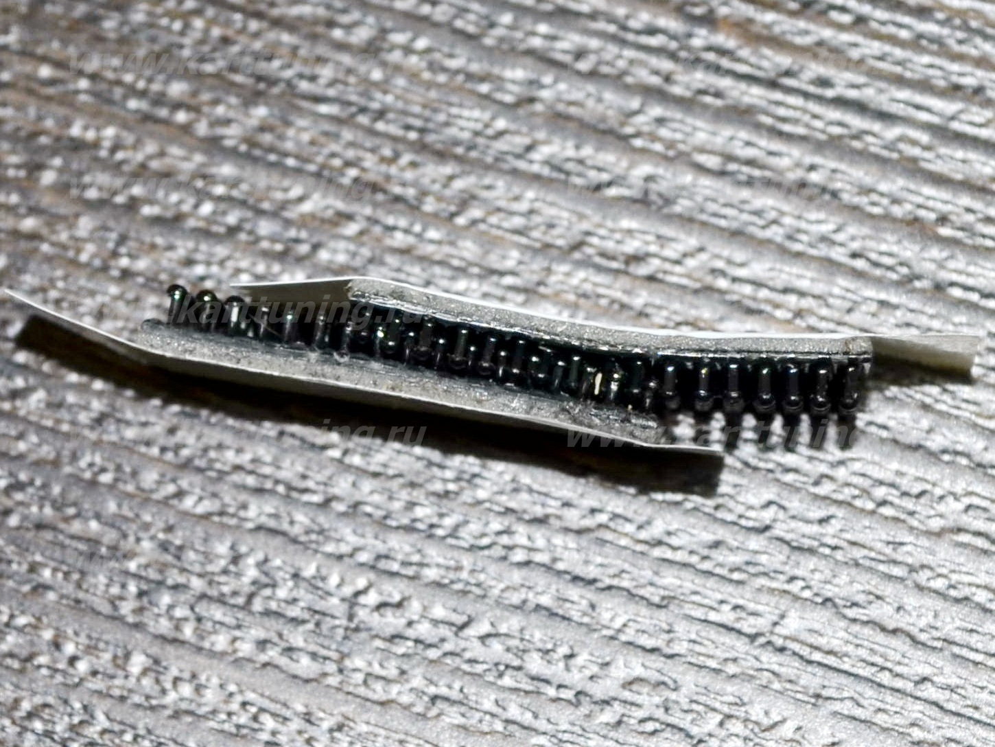

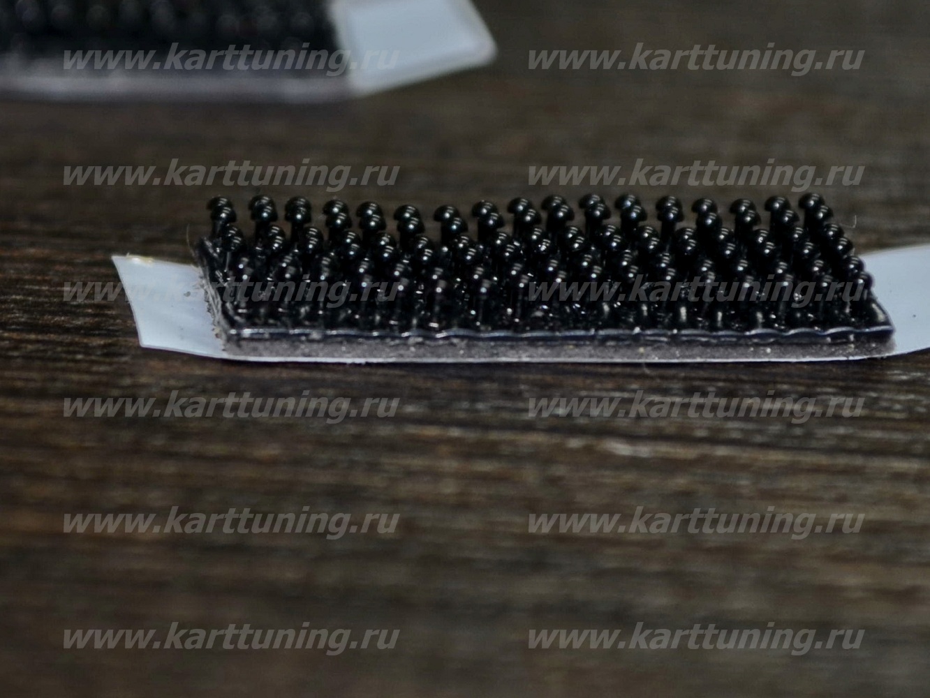

Деталь в районе стекла устанавливается на защелки (количество их в комплектации пока не определено). Защелки, исходя из описания производителя, выдерживают до 1000 операций туда-сюда.
Характеристики:
Описание застежки - Грибок/ грибок, цвет черный
Вид несущей поверхности - Преимущественно гладкая
Подложка - Полиэтилен
Состав клея - Каучуковый
Прочность приклеивания, H/см - 21
Сила сцепления, H/см - 1,6
Защита от ультрафиолетового излучения - Нет
Диапазон температур - От -30 С до +70 С
Устойчивость к растворителям - Да
(фото № 10а, 10, 11)

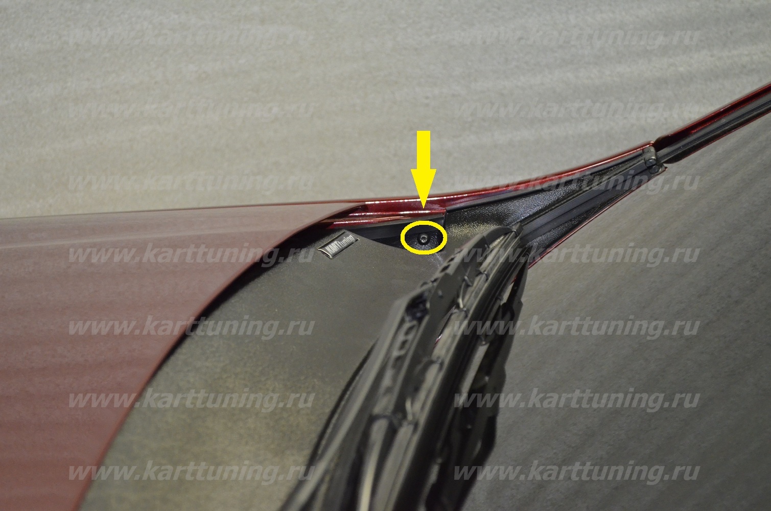

При установке детали, при защелкивании, слышен характерный звук и щелчек. Схема установки проста – защелки устанавливаются в собранном виде на деталь и уже через деталь приклеиваются к поверхности стекла. На наш взгляд это намного удобней чем в первых вариантах жабо.
Жабо №2 теперь крепится к обратке крыла штатными саморезами в штатные отверстия (также как и штатные пластиковые уголки).
(фото №12, №12а)

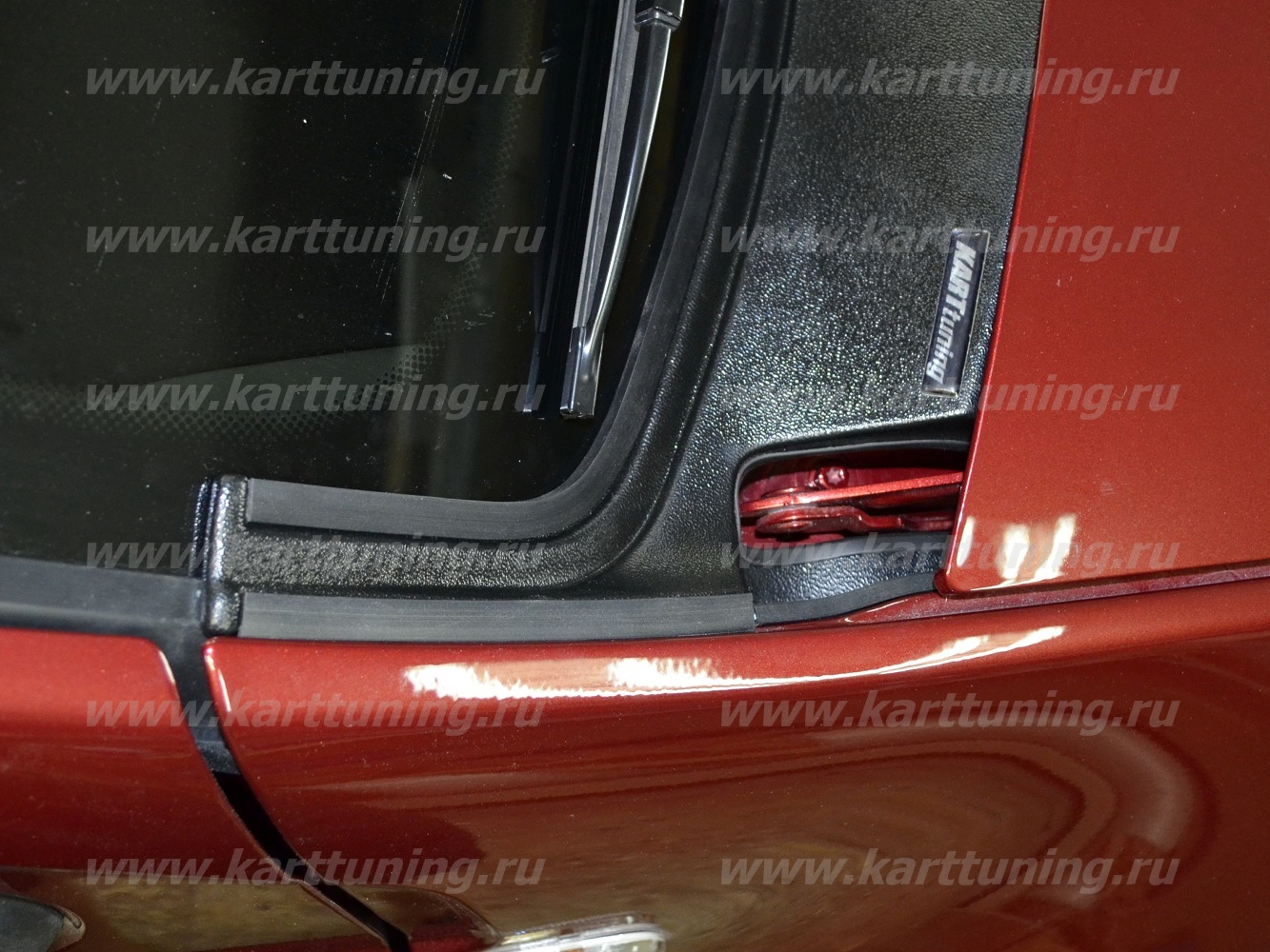

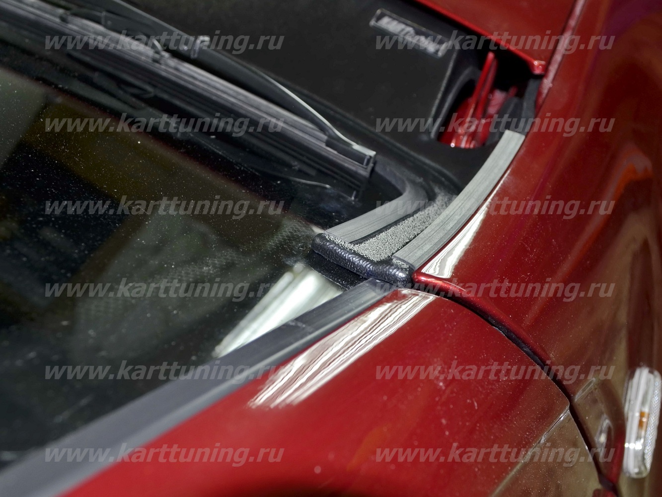

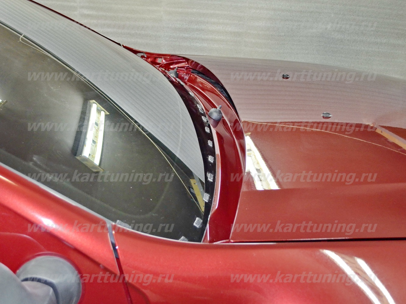

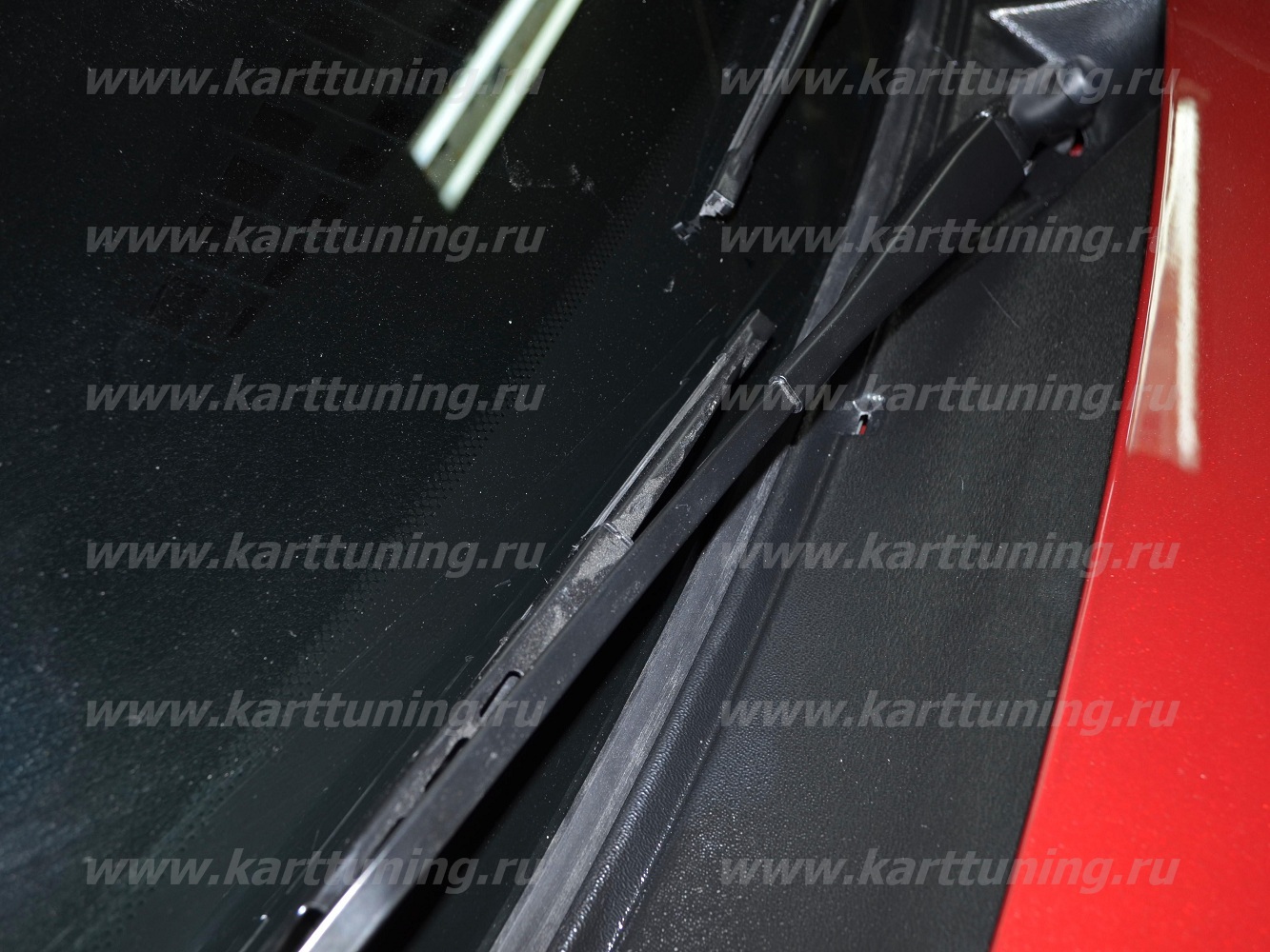

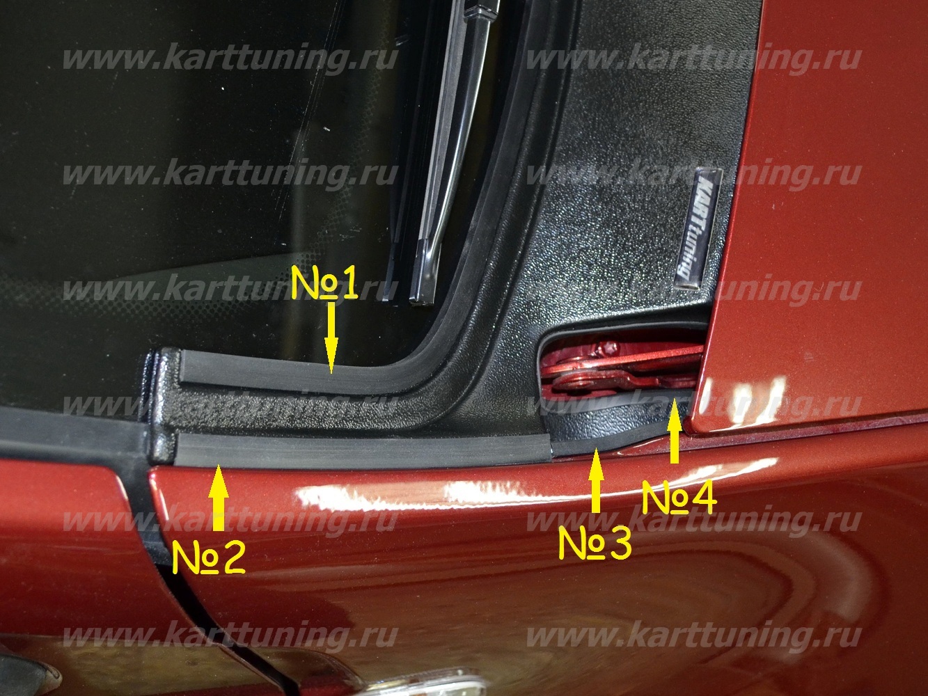

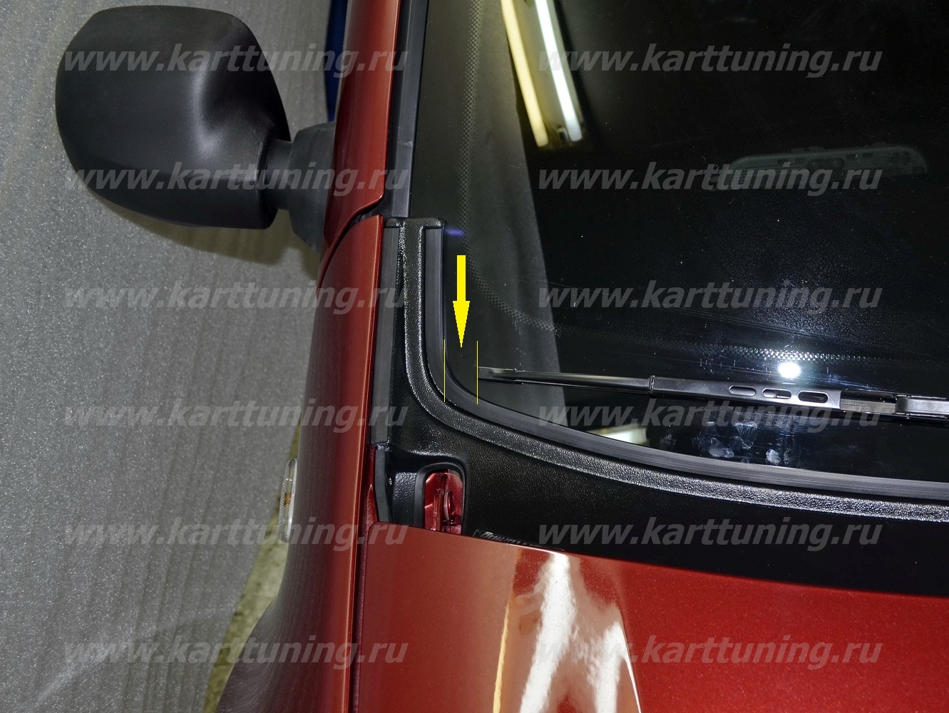

2. Уплотнители.
Уплотнитель между жабо и стеклом (№1, фото 4а) установлен для препятствия попадания влаги на клеевую основу защелок и для более плотного прилегания к стеклу.
Уплотнитель на срезе детали (перпендикулярно примыкающий к стеклу( №2, фото 4а) установлен для скрытия зазора при установке, если тот образовался.
Уплотнитель по срезу детали ( №3, фото 4а) установлен для облагораживания видового среза детали и с целью закрыть шляпку штатного самореза, убрать его с видовой части (сверху его под уплотнителем не видно).
Уплотнитель установленный по окантовке вокруг петель капота (№4, фото 4а) устанавливался с целью облагораживания среза на детали в этом месте. Нам это показалось логичным.
(Фото №4а, №5, №4)

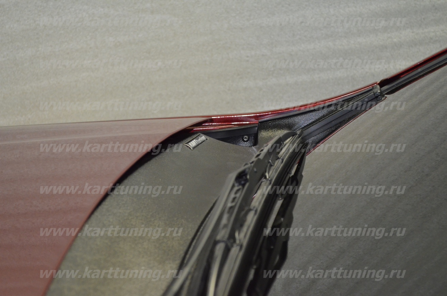

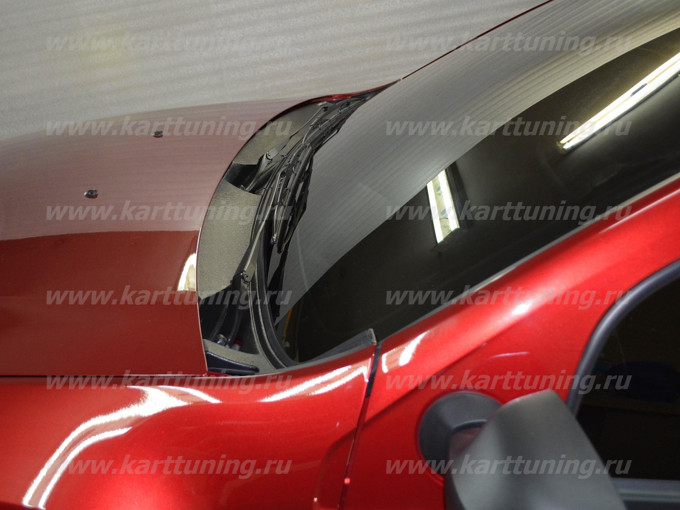

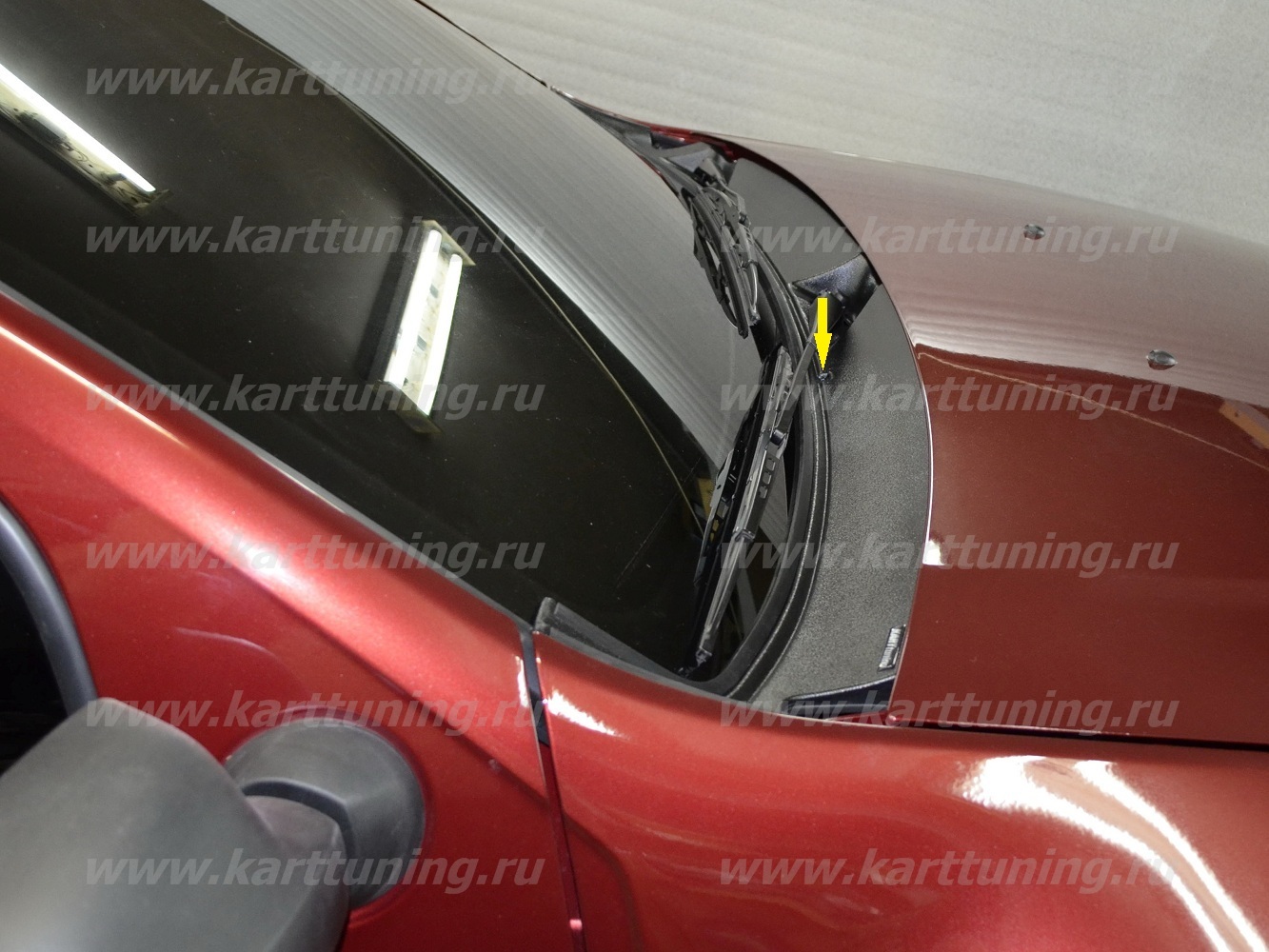

3. Форма.
Форма детали существенно отличается от предыдущих версий жабо, нам удалось убрать характерную «яму» по всей поверхности детали исключая места крепления дворников. Теперь плоскость поднялась по сравнению жабо №1 и №1М значительно.
(фото №3, №7)
4. Слив воды, забор воздуха.
Влага будет уходить через сливные отверстия (их будет много), расположенные за посадочным местом крепления защелок (для более длительного ресурса клеевой основы креплений), и в места вокруг дворников.
Забор воздуха осуществляется за счет зазора между деталью и капотом и за счет сквозных отверстий расположенных на видовой части жабо и на задней стенке детали со стороны капота.
(фото №3, №3а, №9)
5. Увеличена площадь под большие дворники (щетки), за счет переноса боковой линии детали ближе к крылу.
(фото №8а, №8)
