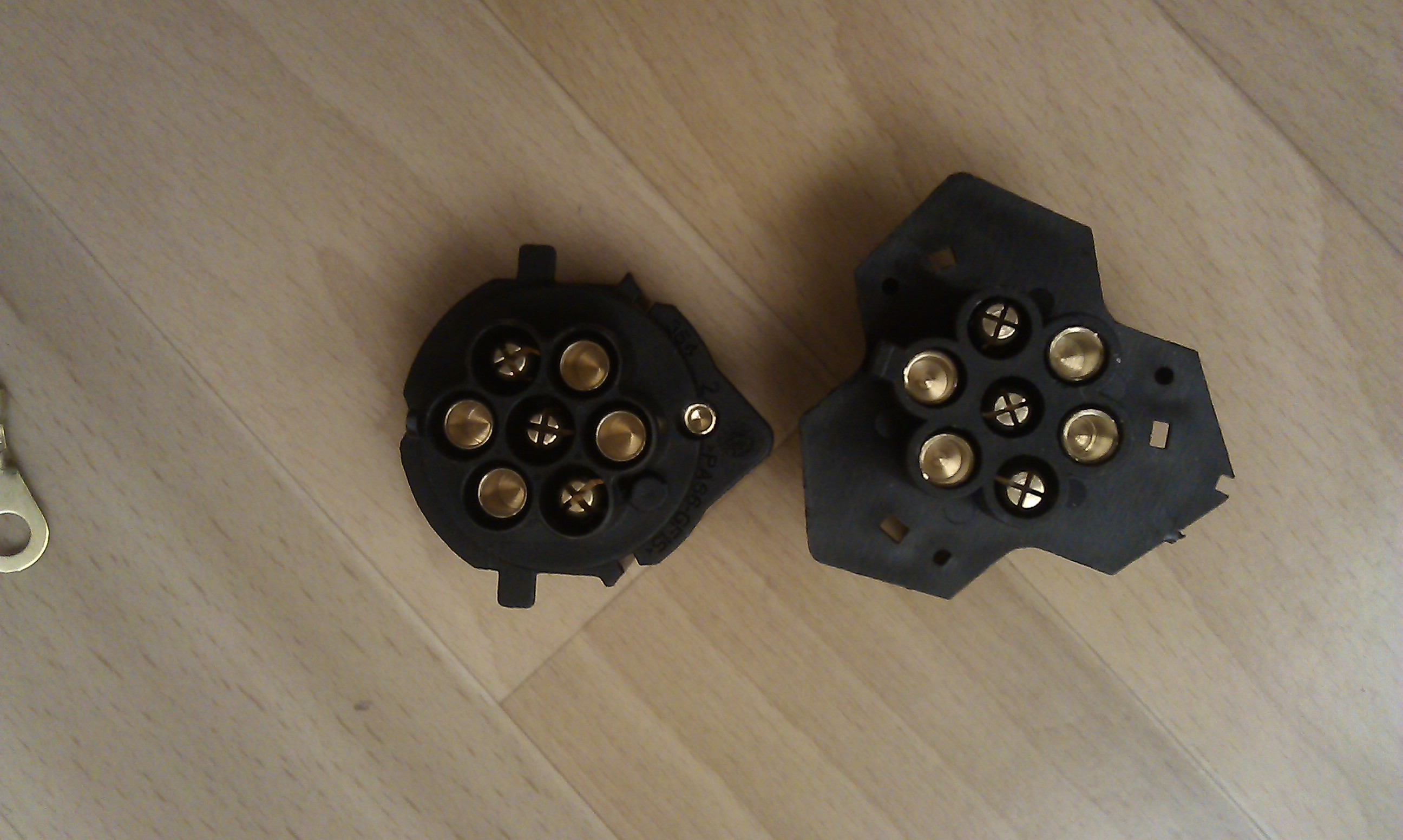

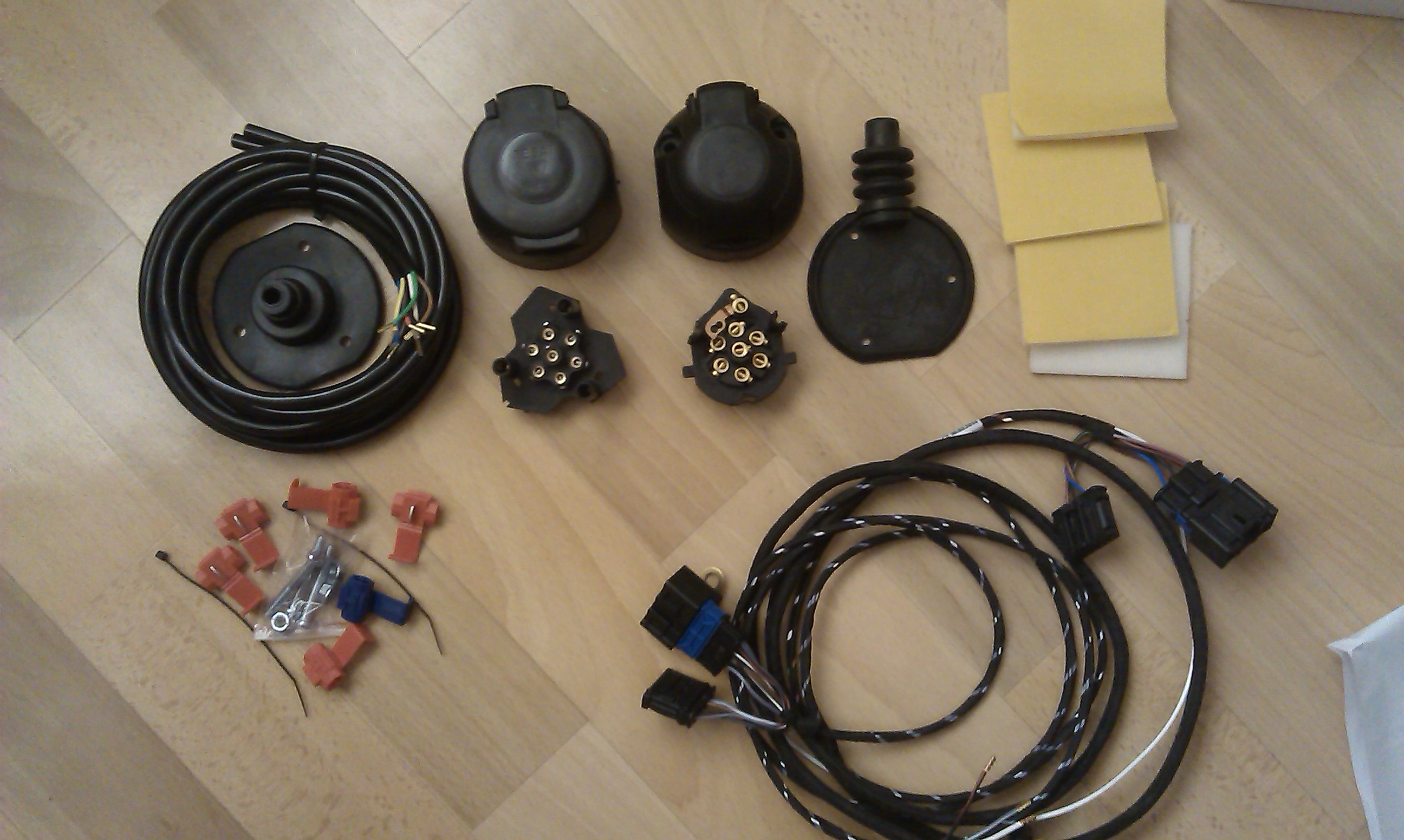

Дополняю по штатной проводке vs проводке в комплекте с фаркопом ООО "Трейлер".
Справа оригинальная штатная, слева от страны любителей яблок (польская фирма TESAT). Качество вполне приличное у обоих, но у штатной повыше. К примеру латунные винты зажимающие контакты и простой оцинкованный крепеж у польской. Кроме того штатная электрика отключает задние противотуманные фары у автомобиля, если подсоединен автоприцеп.

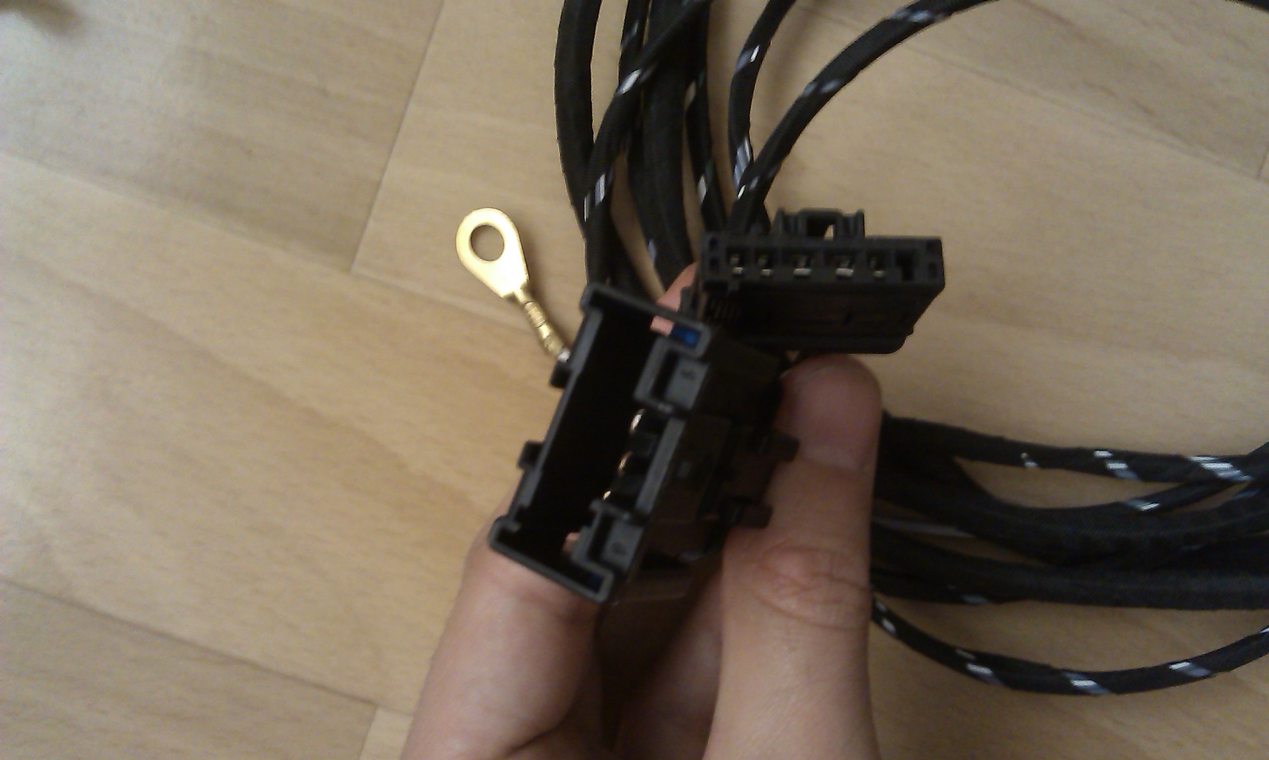

Главное отличие конечно в методе подключения. Идущая в комплекте с фаркопом требует подрезаться к проводам, штатная на "родных" разъемах. Материал розеток идентичен - полипропилен.
Родная стоит 2804 рубля, "не родная" в комплекте с фаркопом стоит 2840 рублей . Отдельно "неоригинальную" точно такую же проводку видел только в украинском интернет-магазине по цене 100 гривен (рублей 280).
Подключить и ту и другую проводку можно без автоэлектрика. Просто штатную раза в 4 быстрее.
В итоге различия:
1)Штатная проводка: быстрее подключается, не требует подрезания к проводам, отключает задние противотуманные фары при присоединенном прицепе, стоит как фаркоп с нештатной проводкой , более качественно проработанная конструкция.
2)Нештатная: не смотря на отсутствие разъемов подключение вполне понятное и не должно создать проблем, стоимость в 10 раз ниже, точнее её вовсе не надо покупать, ведь идет в комплекте с фаркопом, хорошее качество изготовления.
По маркировке штатных разъемов (98821106x) нашел разъем http://datasheet.elcodis.com/pdf/37/.../988251060.pdf 988211060
Только искал по маркировке "папки" а в файле "мамка". Папка как я понял 988211061. Нехило со стороны Thule продать 4 разъема стоимостью 0.75 центов и розетку по цене 100 баксов . Внимание. По картинке не могу сказать наши ли это разъемы!!!
З.Ы. На третьей фотографии слева оригинальная, справа польская.
