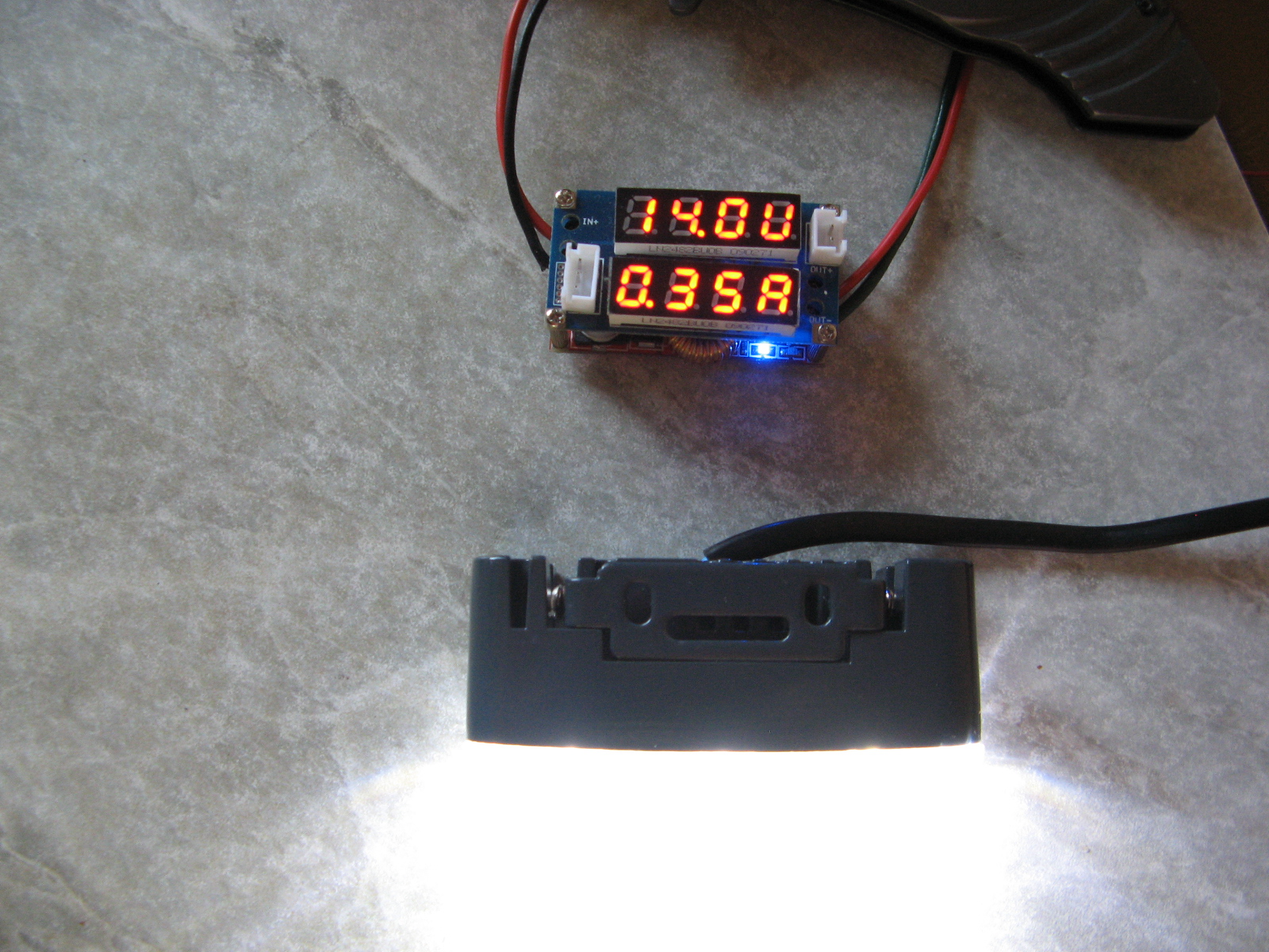

ну давйте разбираться... Со сраницы продавца:
working current: DC 0.41A
working power:4.92 W
по мощности соответствует измерениям
Теперь, внимание, светодиоды - китайские Epistar 3х1w.
4.92-3=1.92W (в лучшем случае) уходит в тепло на ограничительных резисторах.
Соответственно, 3х100Lm в номинале (на один фонарик) они не отдают.
Отсутствие вменяемого драйвера светодиодов - это главный минус.
При прямом подключении к АКБ и забросах по напряжению от гены при пуске двигла, такие решения долго не живут. Это к вопросу о подкючении.
В минус можно отнести и вторичную оптику фары, с углублением в центре и ребрами на образующей конуса.
Проблематично будет вымыть от пыли и грязи.
При всем этом - оптика на удивление неплоха, я бы оценил ее навскидку как спотовую с углом около 10 градусов.

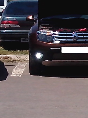

Впрочем - судить вам. Снято с расстояния 15-20 метров.
Sorry, снимал тапком... В виде бонуса и для сравнения - моя 14W DRL-ка в штатном месте.
IMHO -требуют напилинга и драйвера.
Учитывая компактность -место установки выше бампера, в углах решетки радиатора считаю идеальным.
И не кидайтесь помидорами - знаю что регламенту и гостам такая установка не соответствует.
