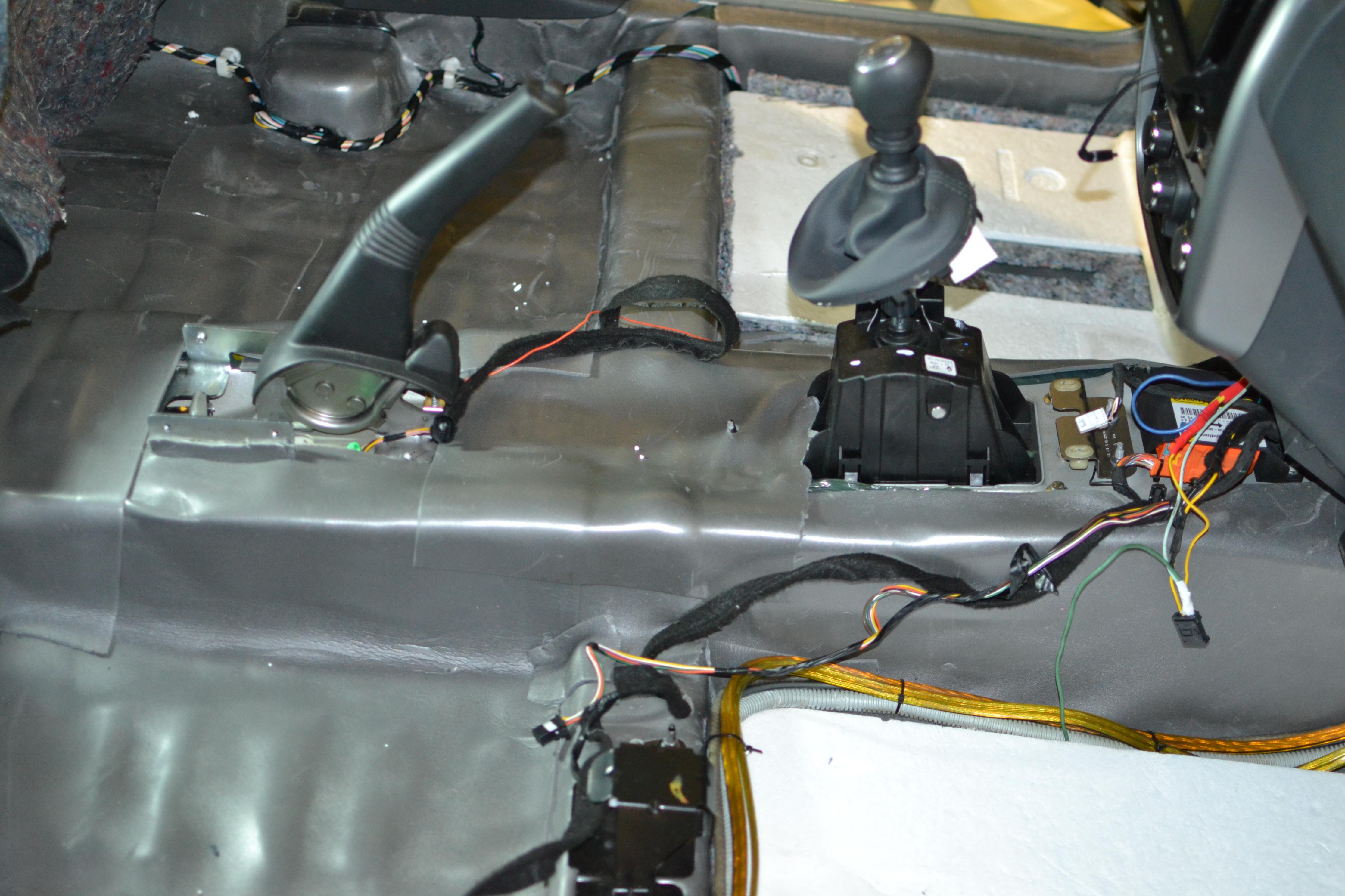

Сообщение от steel Посмотреть сообщение
товарищи, кто делал шумку пола, подскажите, как снимается коврик пола, там на порогах какие-то пластиковые пластины, обивка к ним прикреплена степлером. Нужно отдирать скобы или эти пластины как то снимаются?

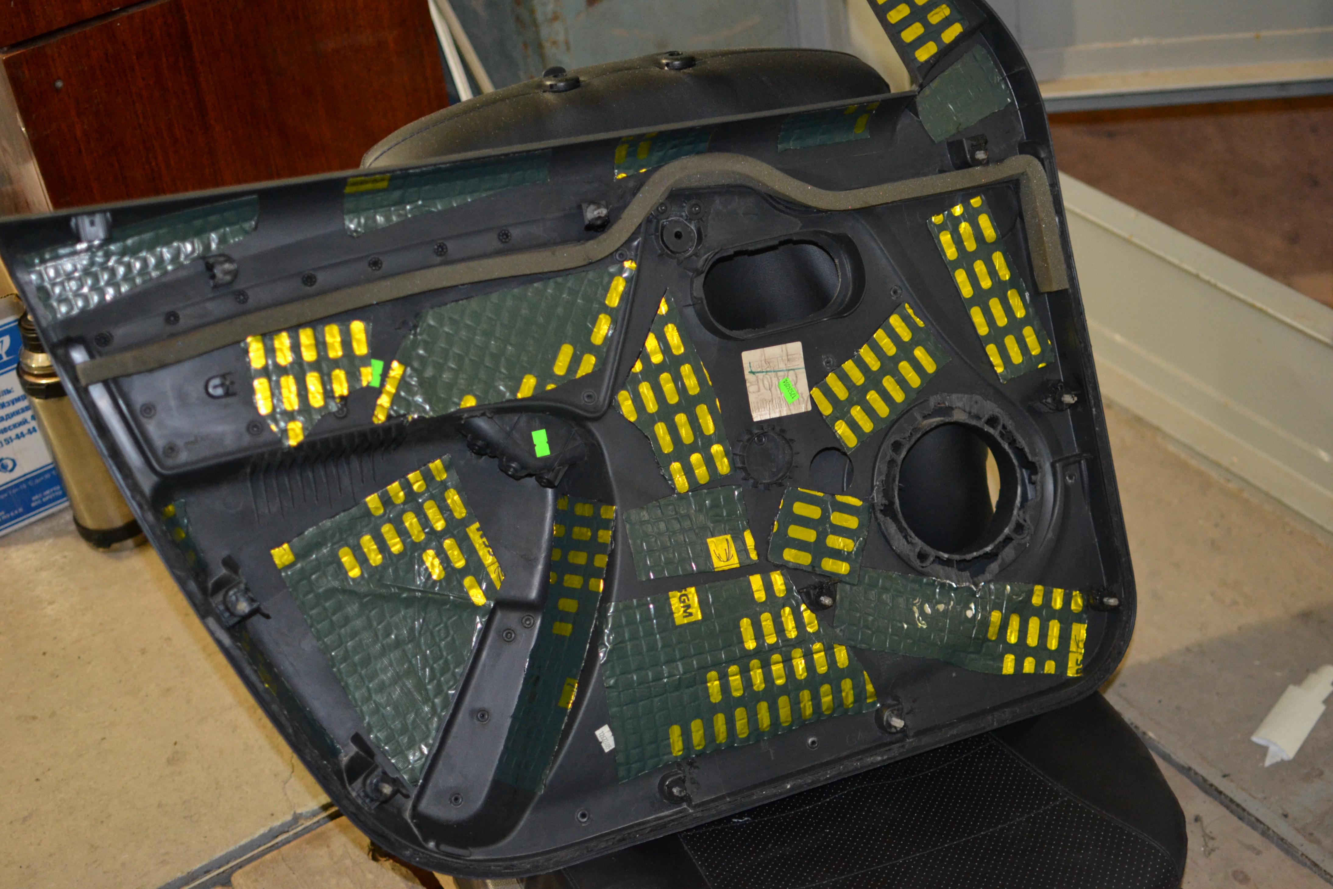

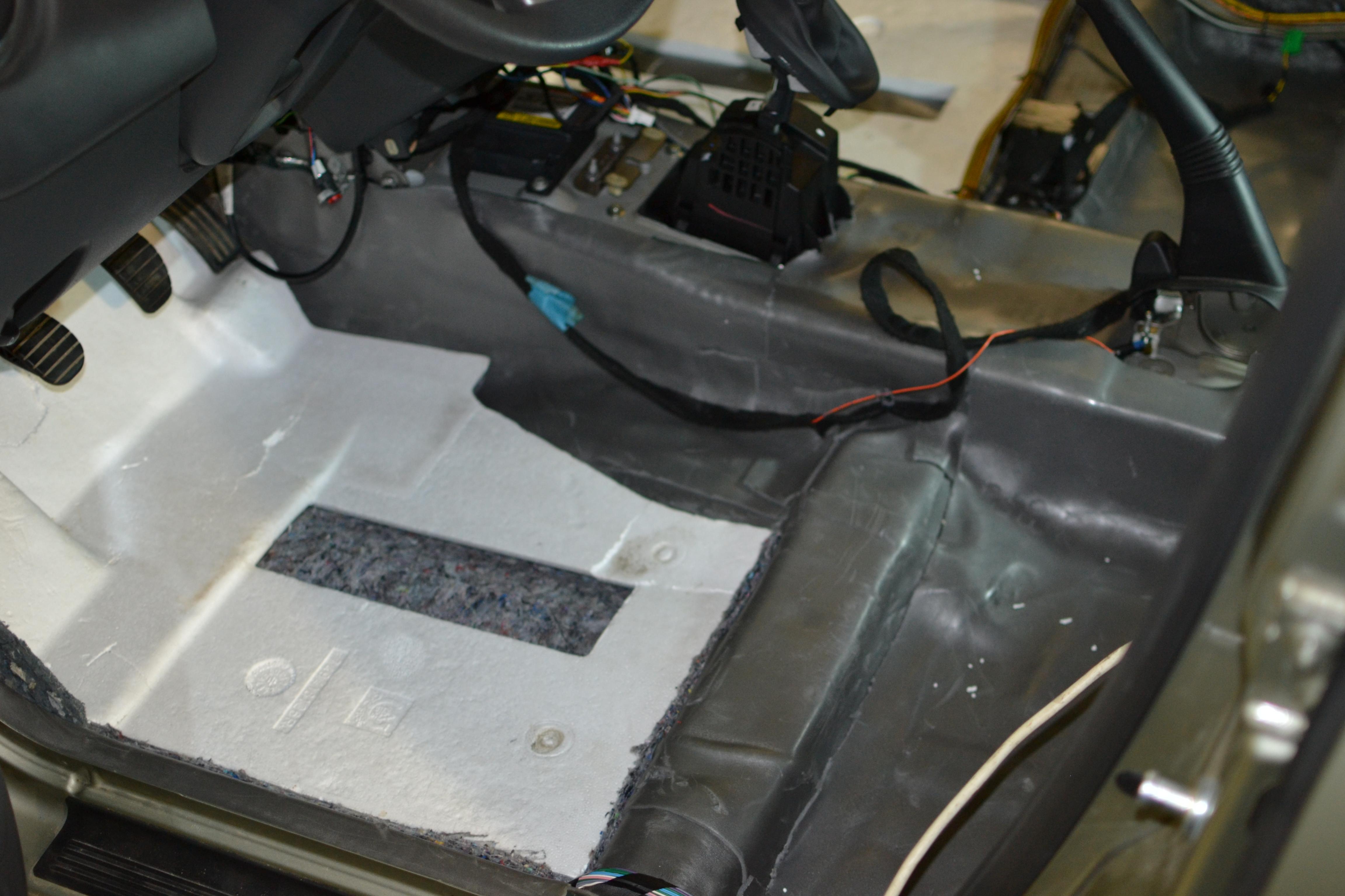

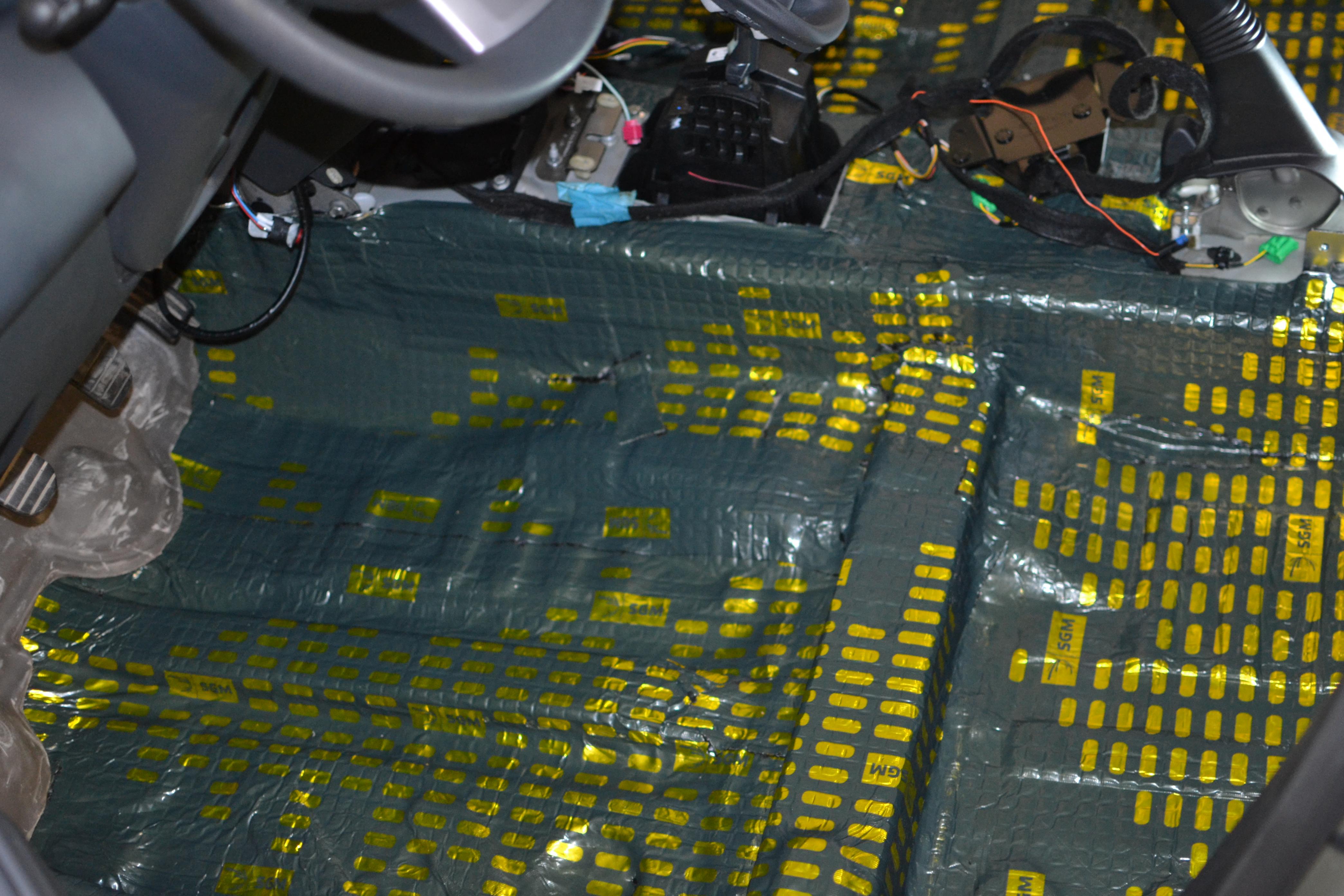

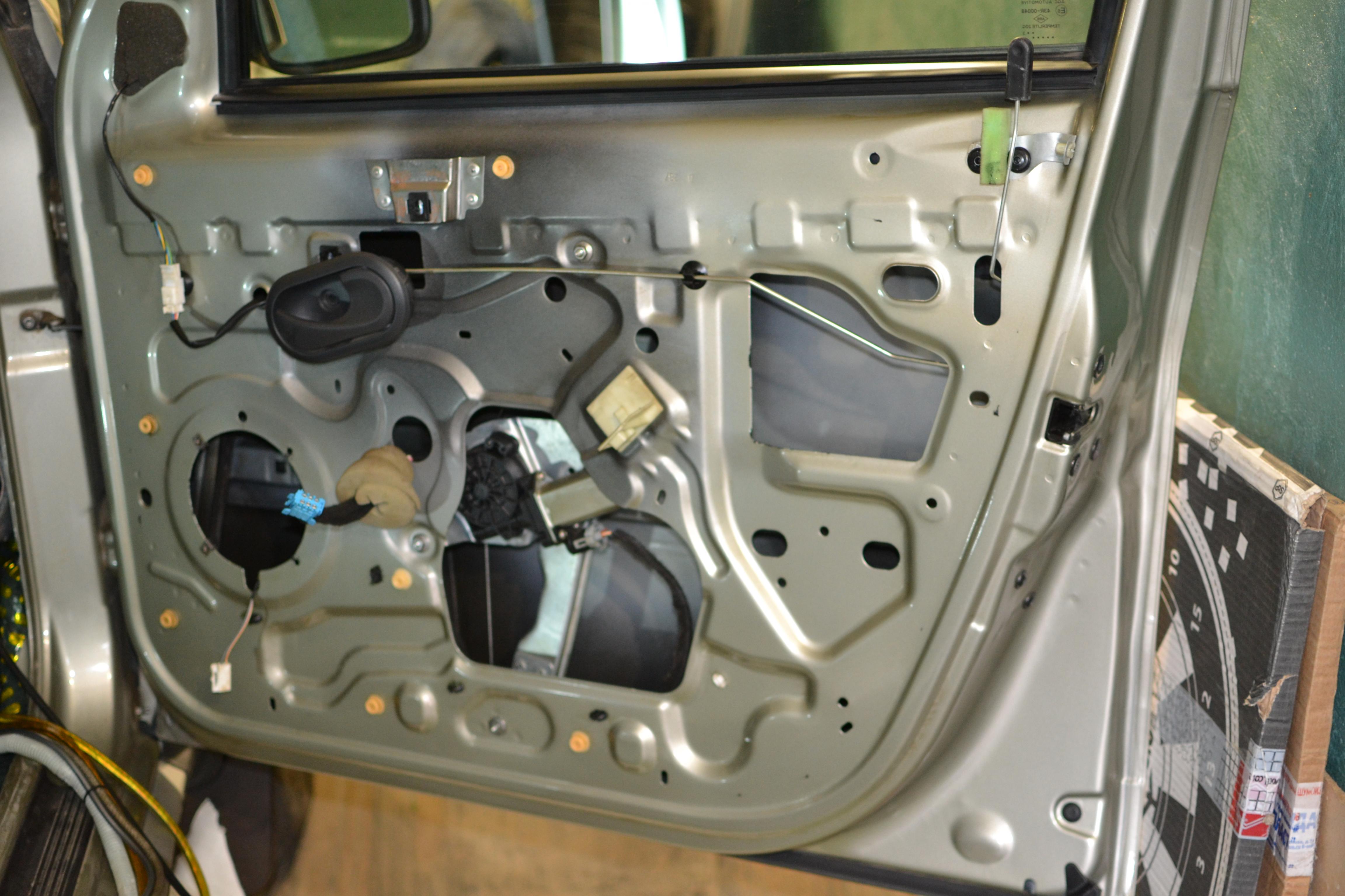

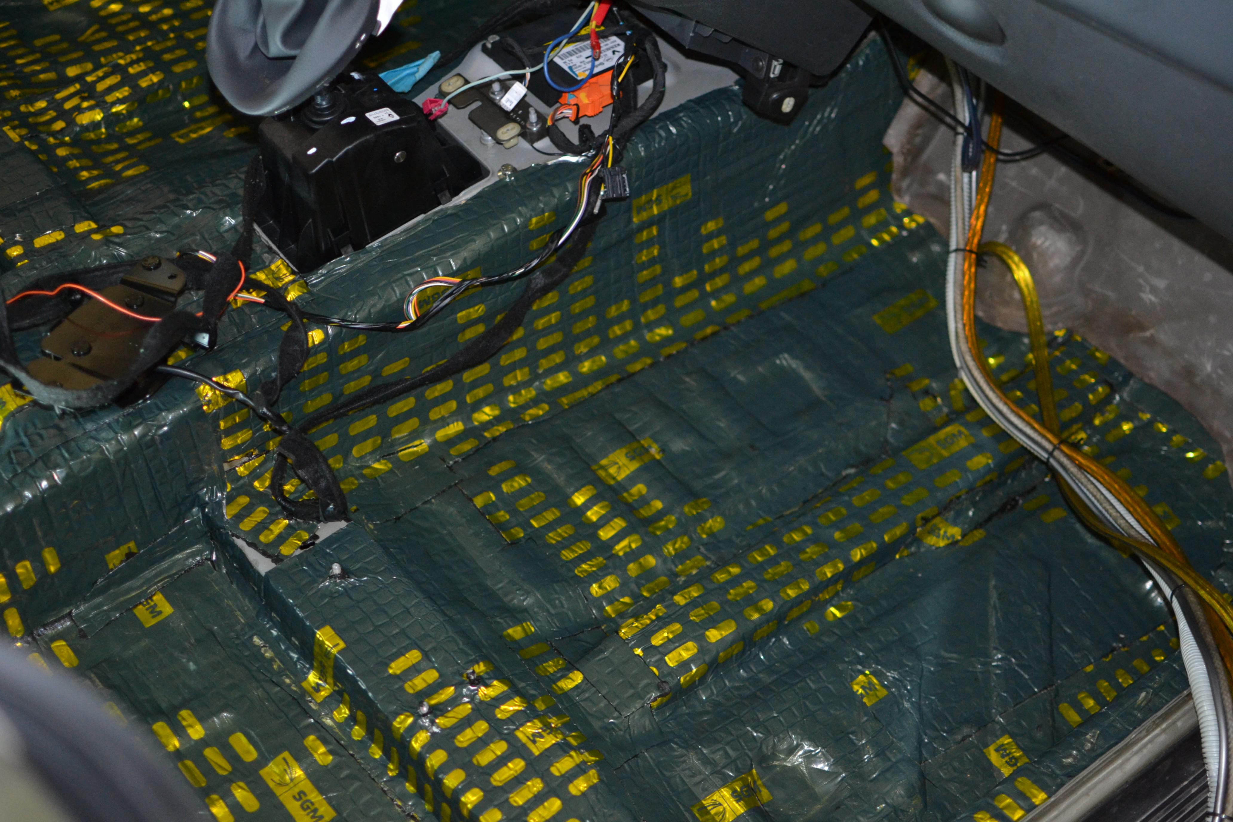

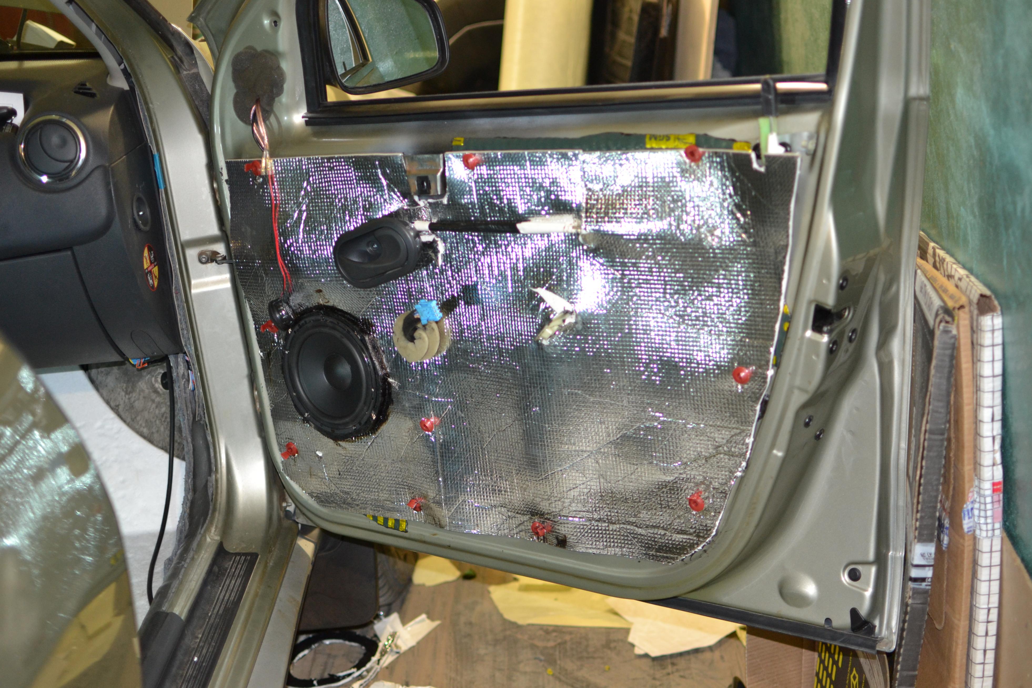

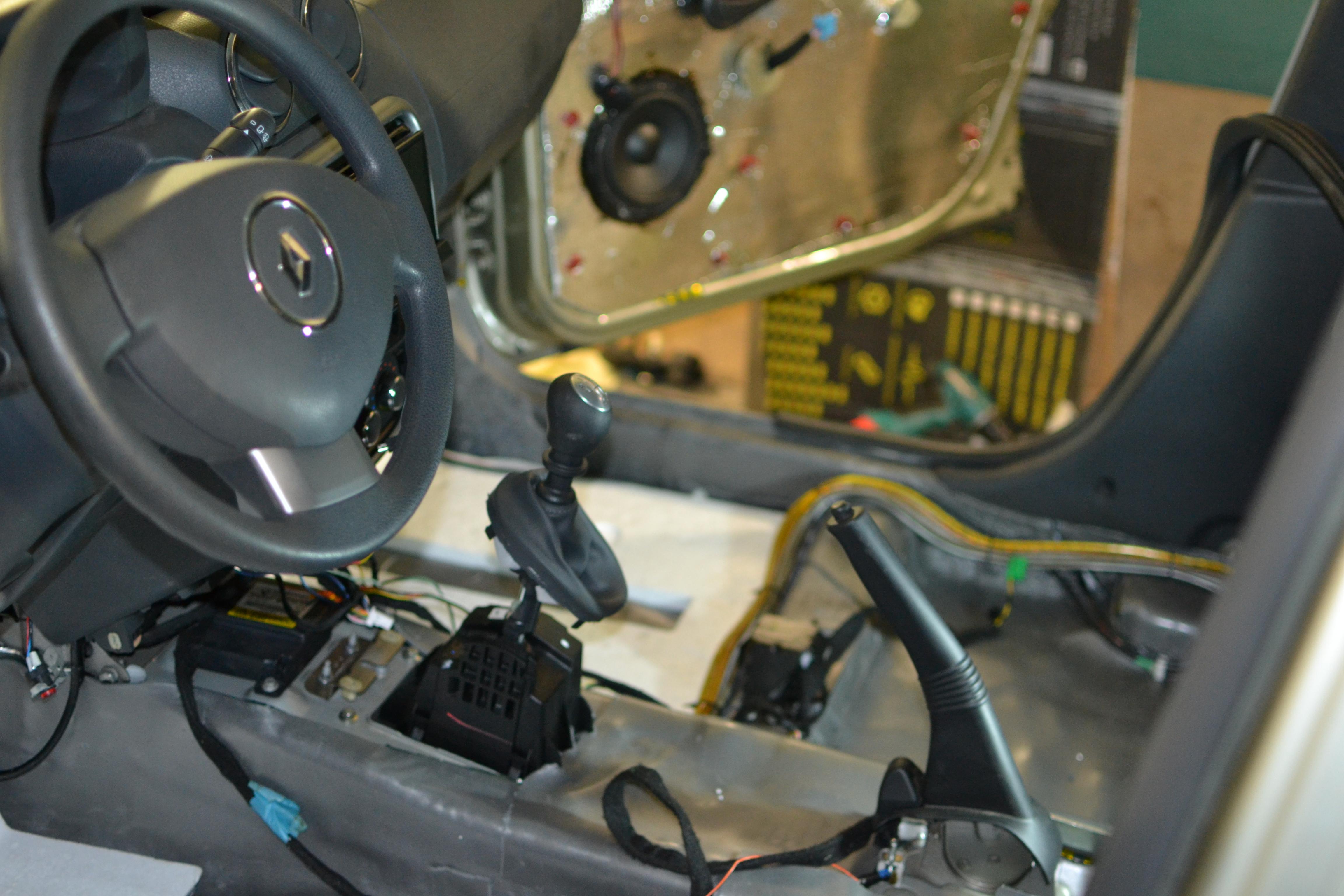

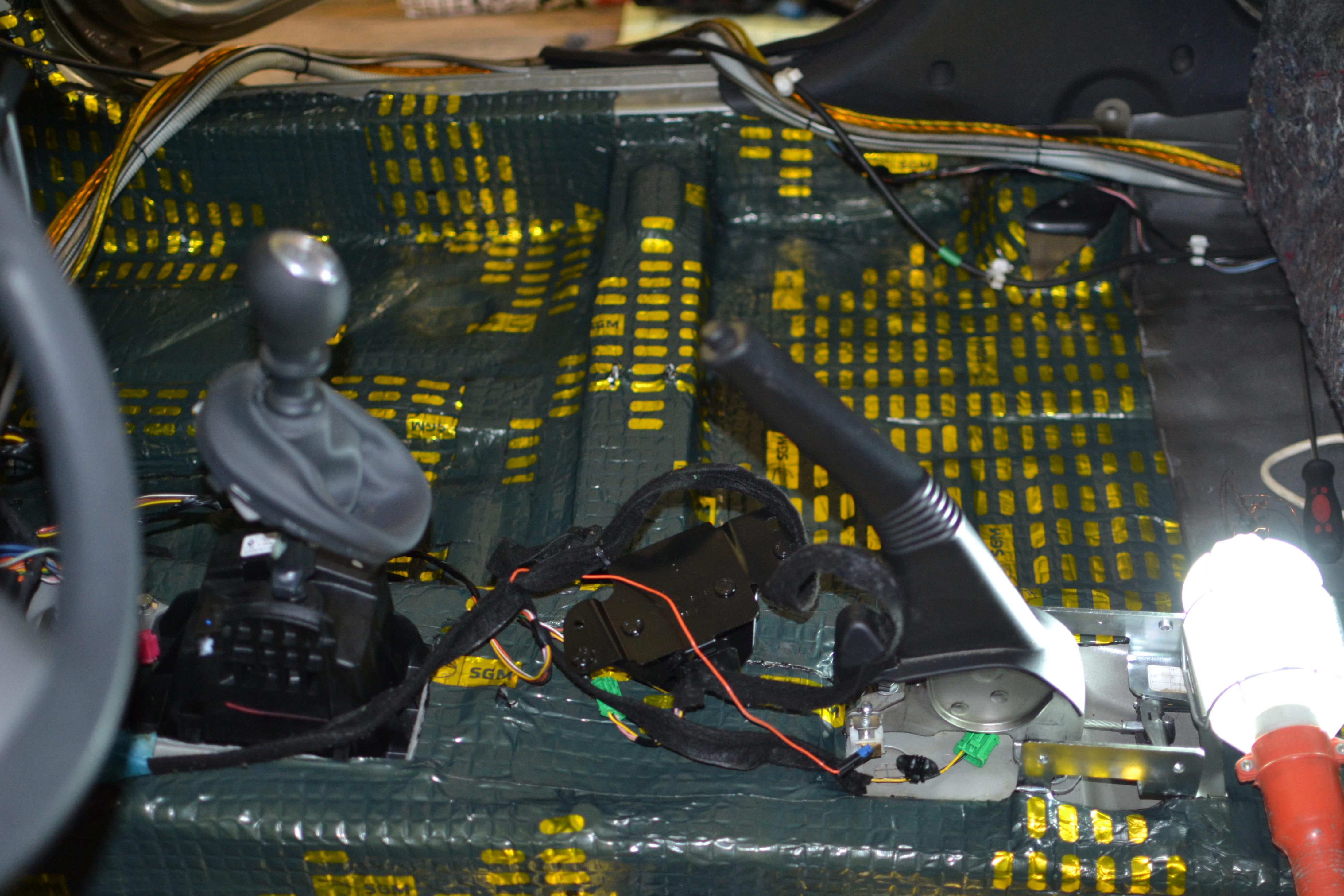

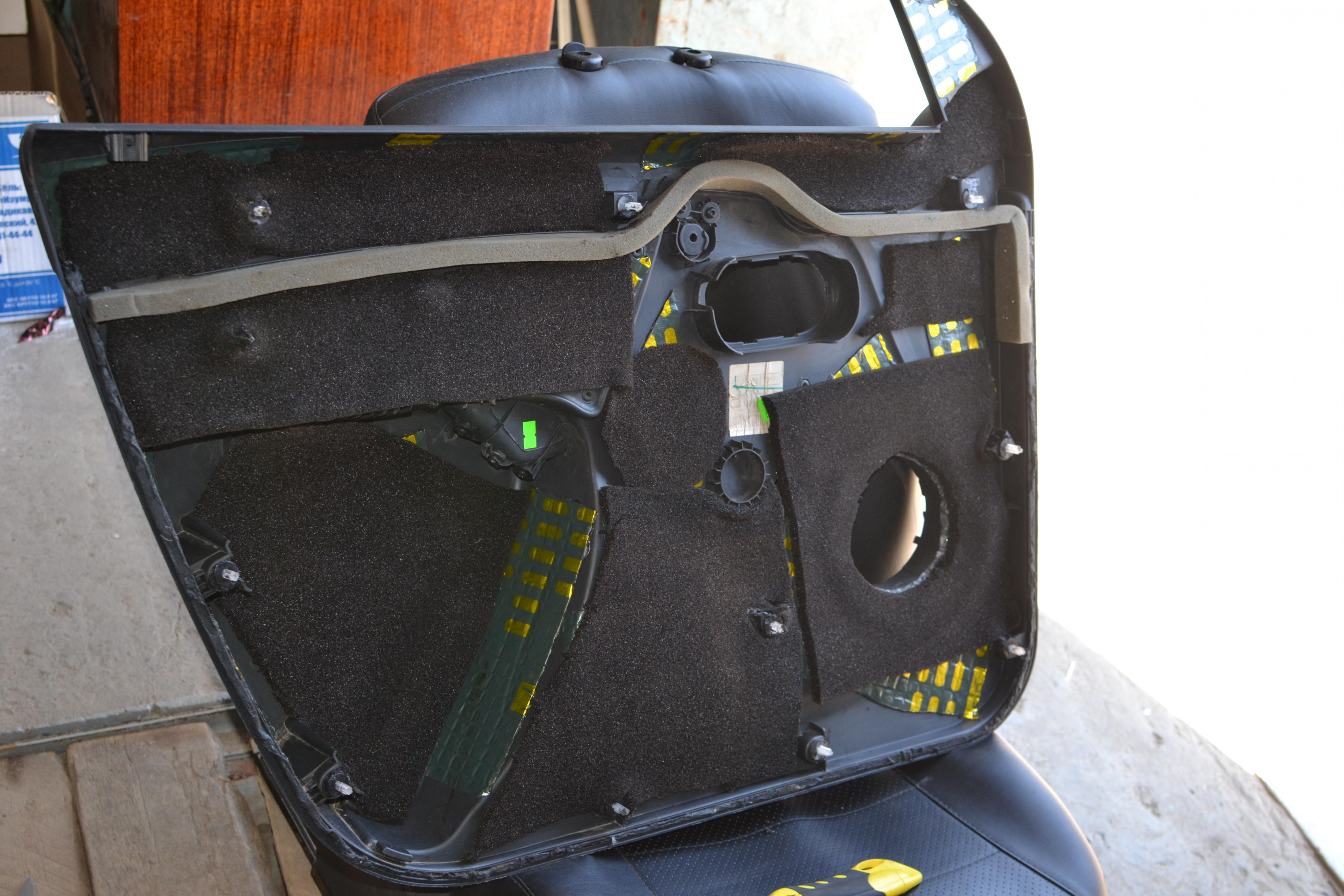

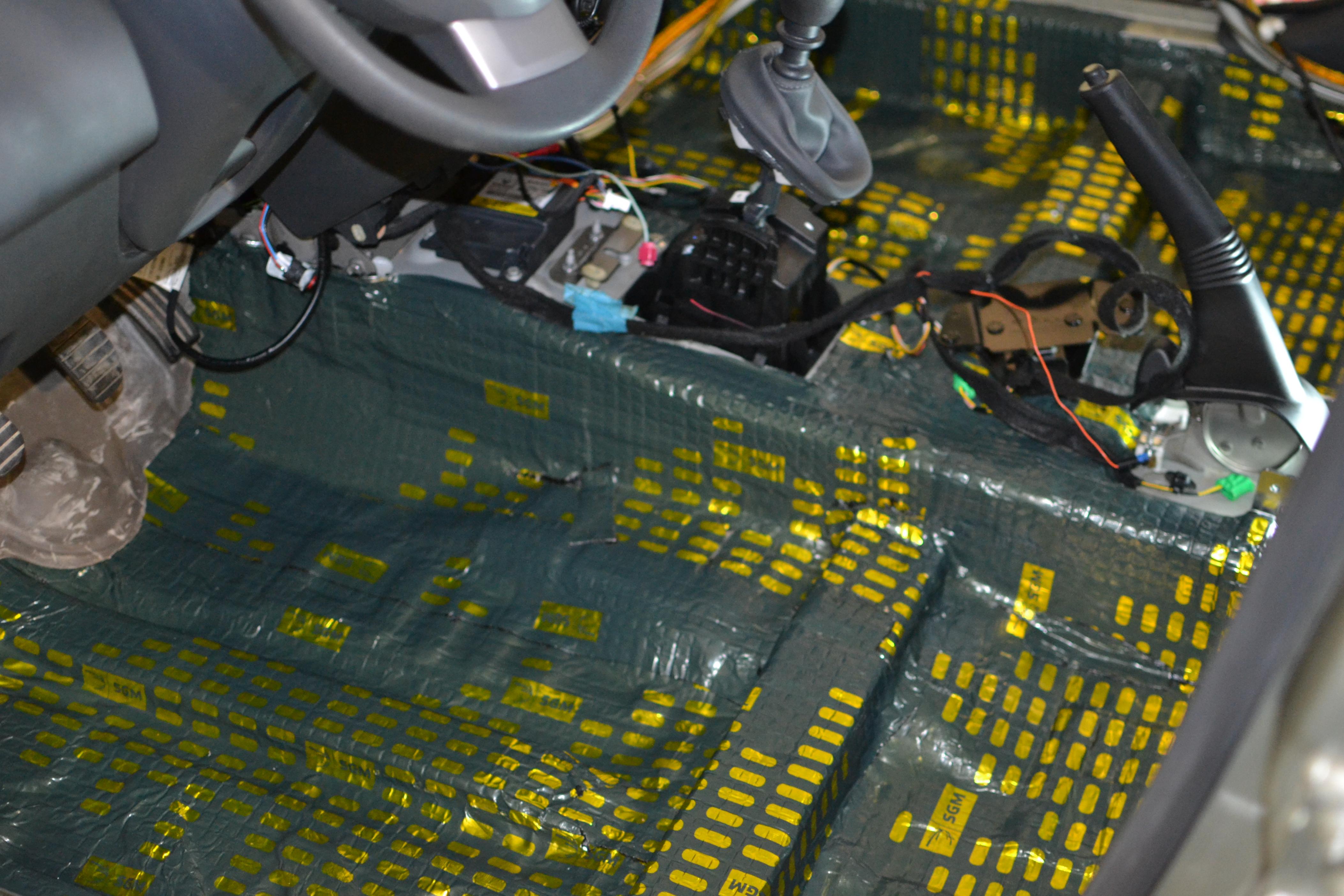

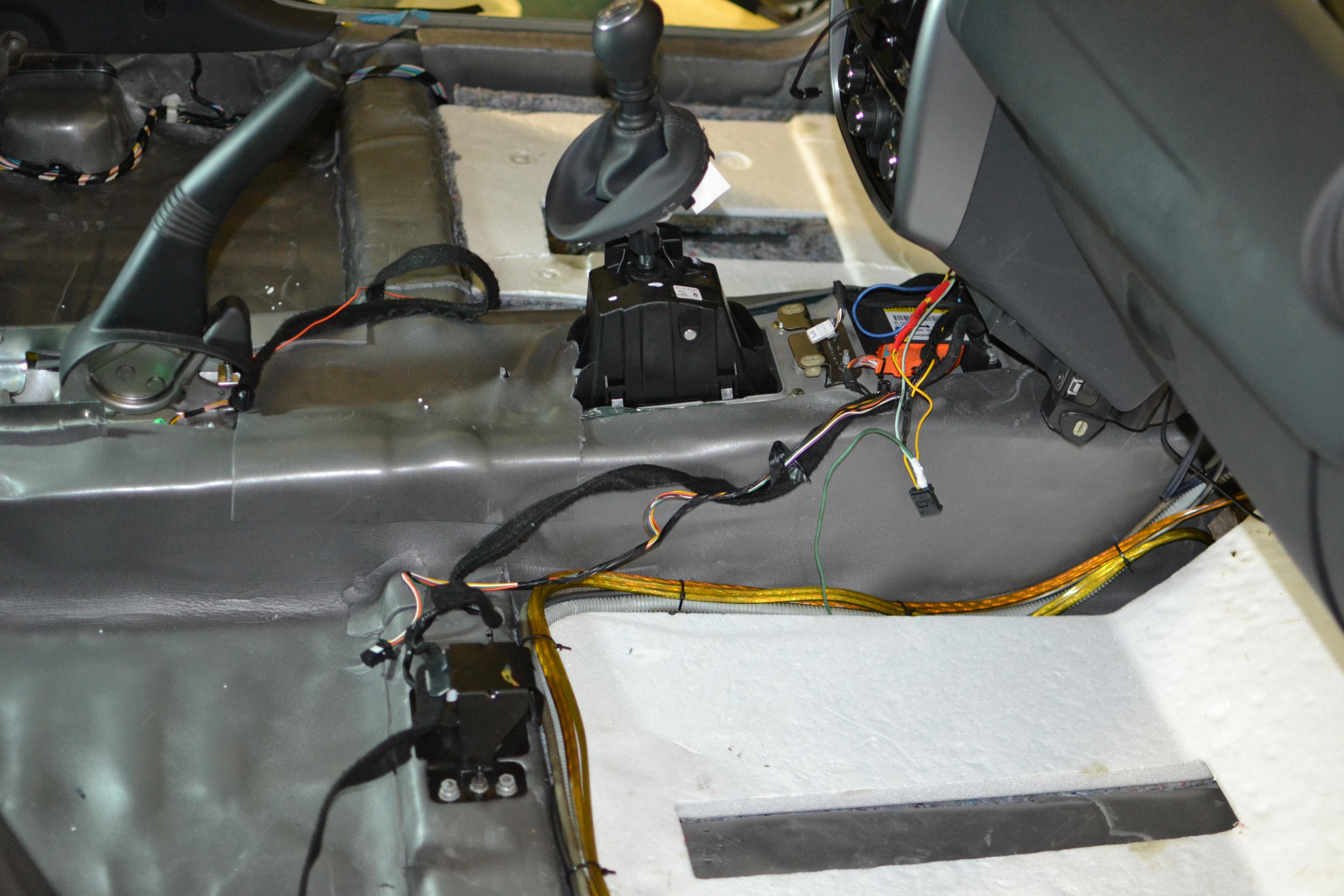

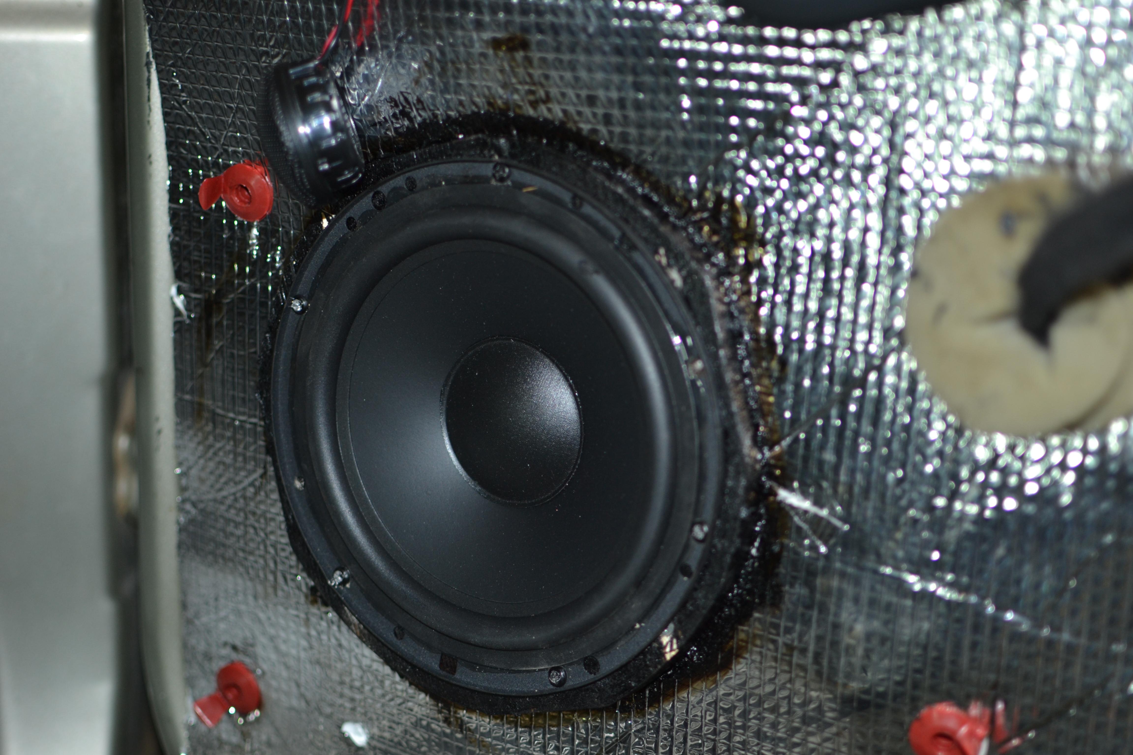

Так и есть как говорит mayorvs и AkOm68, если хотите закатать днище это ещё пол беды, что Вам нужно отодрать уплотнитель проёма, а там спокойно снимется ковролин с этими пластиковыми скобами. Нужно ещё снять передние сиденья, откурутить катушки ремней безопасности, обшивку стоек (освободите ковролин без потерь) щас поищу фото, весной делал. Там конечно ещё и двери есть с заменой штатной акустики. Может у кого желание возникнет?
