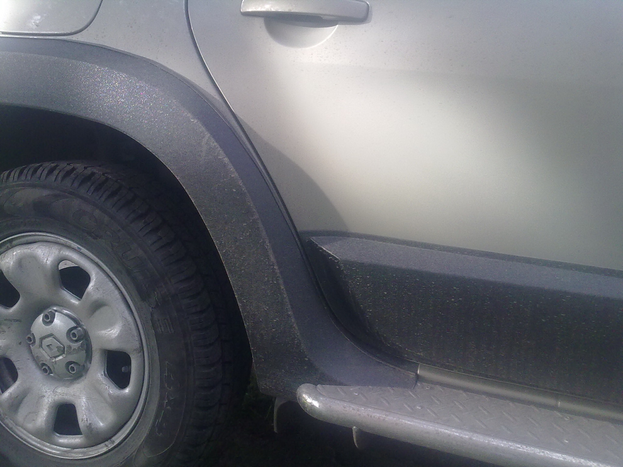

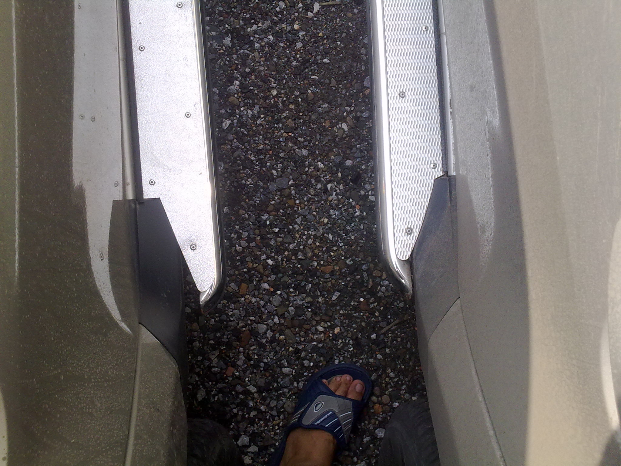

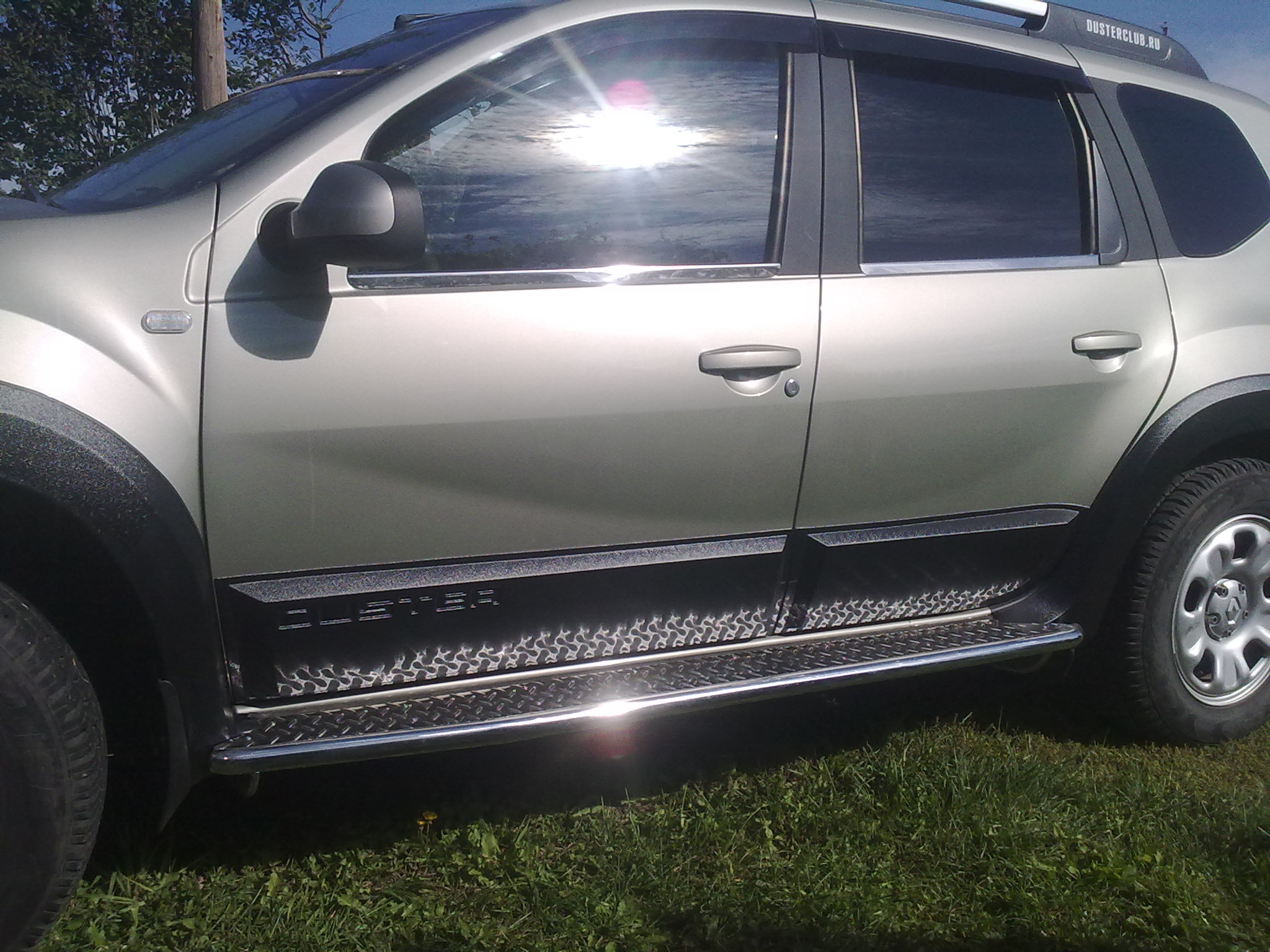

Ещё в самом начале я говорил что болтики "зло", не получится выкрутить-вкрутить дважды, а тогда зачем мудрить, заклепки рулят. Свои пороги снимал раз пять(то рисунок площадки менял, то расширители ставил, потом после криворуких официалов, сейчас опять снимать, заменю передние расширители(закоцал корягами-ветками)). Ну так вот о чём я: снимаю-ставлю полностью пороги часа полтора, старые заклёпки легко высверливаются, при сборке новые клёпки прекрасно встают в старые "дырки". Ставил заклёпки из нержи, клепать сложней, нужно твердую руку и мягкую тряпку , иначе легко закоцать ЛКП заклёпочником. Высверливать тоже желательно с олеиновой кислотой. Потом решил не заморачивать, "люминь"-заклёпки ставить вообще песня, щёлк-щёлк и готово. Зиму переживают, а весной проще заменить их, чем оттирать вокруг заклёпки отложения от солей-реагентов которыми щедро "удобряют" дороги.
