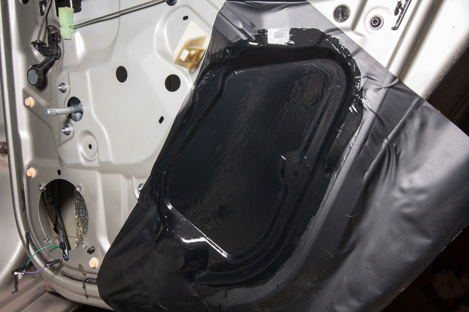

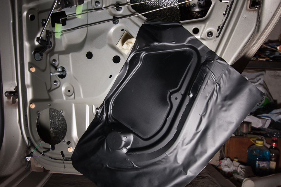

Начал лепить заглушки в технологические окна дверей.
Не вовремя кончились деньги на шумку ))). Чтоб не пропадало время решил начать делать заглушки в технологические окна дверей, и доводить двери до конца, для них материал еще остался.
Думал сначала из фанеры пилить, но чет ну её... опилки эти, да и вообще как то творчество применить некуда ))). Решил со стеклоткани лепить.
Как раз оставил не собранную заднюю дверь которую последней шумил, вот с нее и решил начать.
Пригодился винильчик, точнее самый обычный 641ый оракал, купленный сто лет назад, но так и не был пущен в ход. Малярку использовать категорически не хотел, та еще гадость в этих целях, да и не даёт такого "идеального" повторения форм.
подробности
Процесс пошёл, клеил на сухую, небольшие огрехи не критичны.
Блин кайфанул, круто получилось и задняя плоскость идеально ровная
Промазал разделителем, не знаю что за вещество, в простонародье зовется "спирт". Зря наверно это сделал, от пленки смола и так должна нормально отойти, а так потерял кучу времени пока он сох.
Первым слоем пустил стекловуаль, чтобы идеально повторить изгибы, и упрочнить заднюю стенку, чтобы не тянуть и не рвать пленку, т.к. стекломат требует более грубой обработки. Накидал пару слоев вуали, но немного жидковато развел смолу, либо потому что свежая, "вставала" долго, а дело к ночи, пришлось укрывать уплотнители и сиденье целофаном, и в такой газовой камере отправляться домой )).
С утра проверил, смола встала, все норм, осталось стекломатом укатать.
Продолжение следует...
