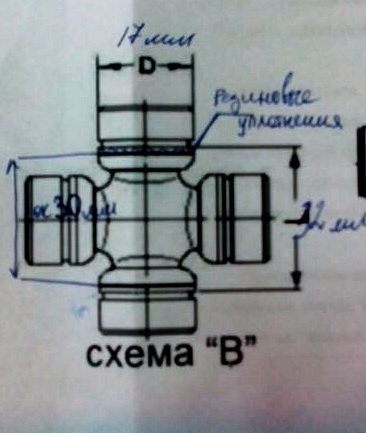

Тут
http://www.avtobukvar.ru/servise/pod..._razmeram.html
есть схемы как мерить
В обчем мерил по схеме Б. Получилось D=17мм, L=30мм без учёта уплотнительных колечек или примерно 32мм с ними.
Ох и хреново на неснятой штангель туда засовывать...
