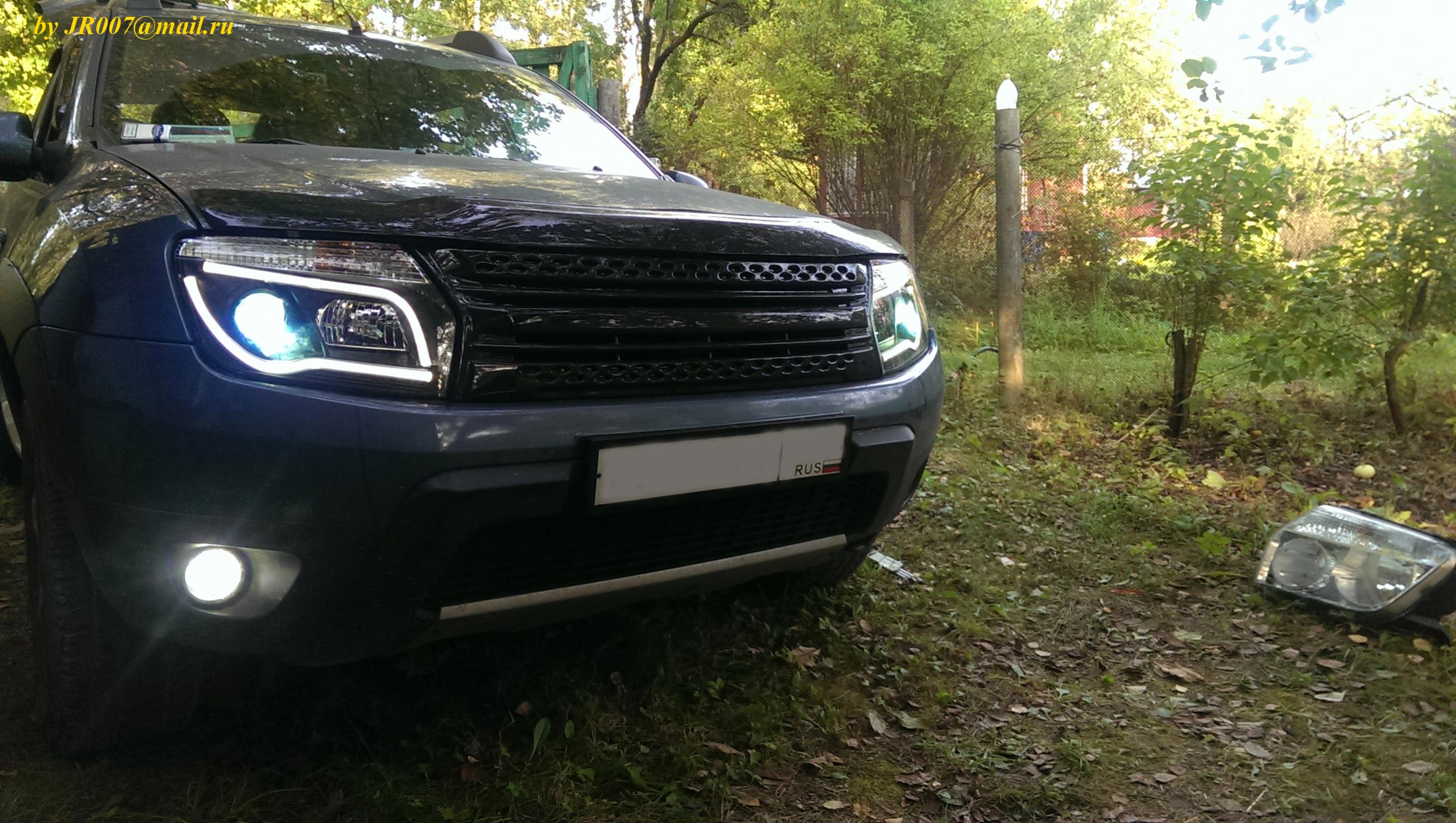

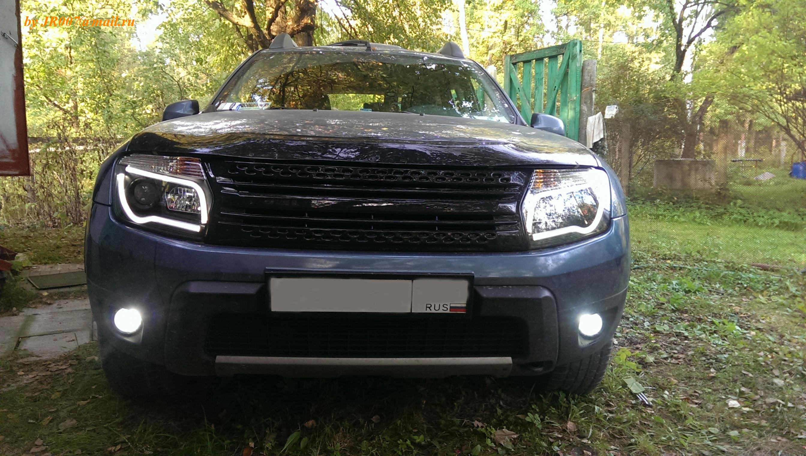

Выкладываю фото - отчетик по фарам.

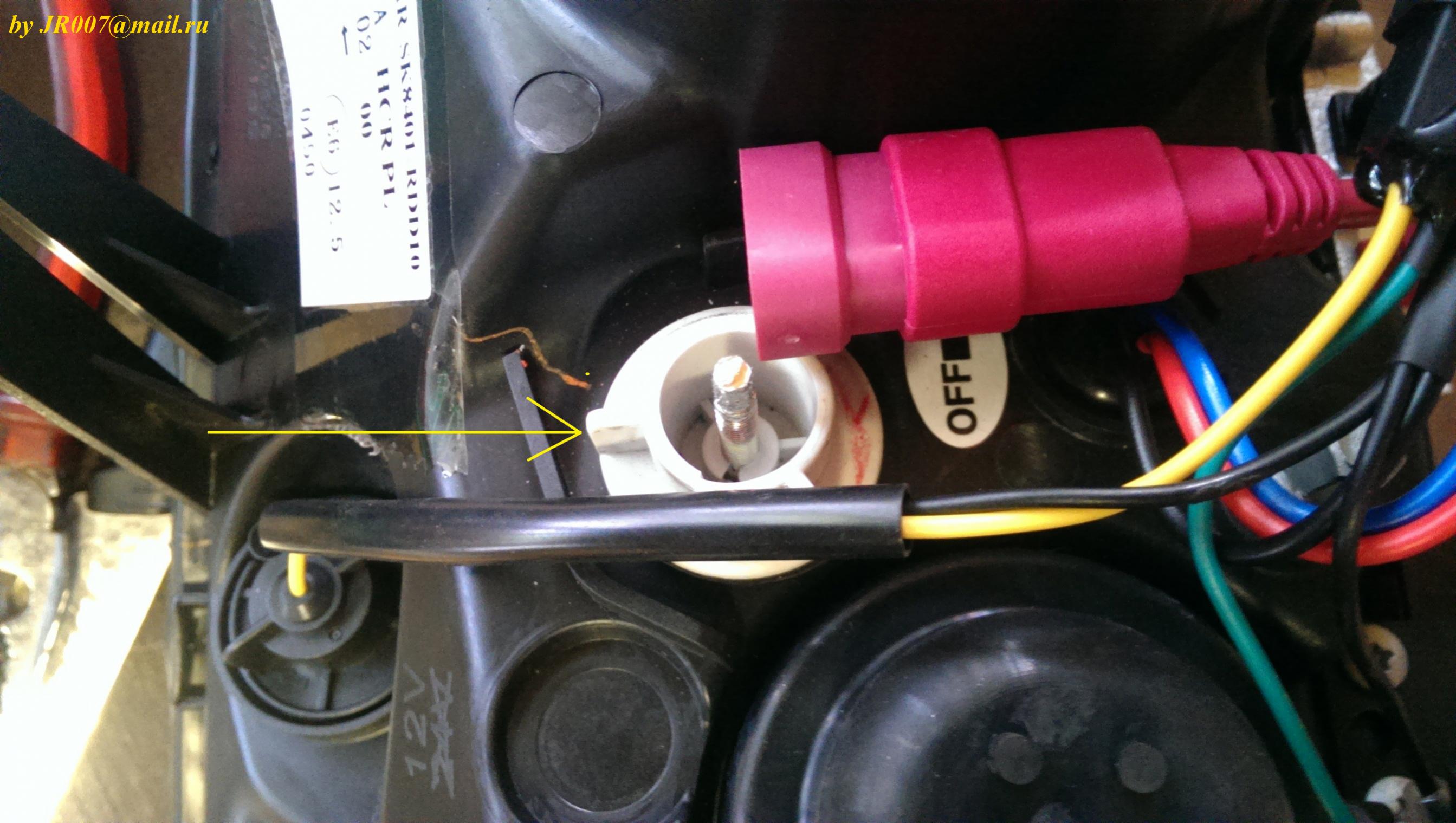

Долго не мог понять как снять белую заглушку, с дуру начал выкручивать винт, который находится в центре заглушки и сломал фару в том месте, куда крепится корректор
, посадил отломанные части фары на клей, посмотрю сколько продержится.
Потом спросил у Гарди как ее снимать, оказывается все просто.
Гарди, спасибо за
видео! (смотреть с 10 минуты).

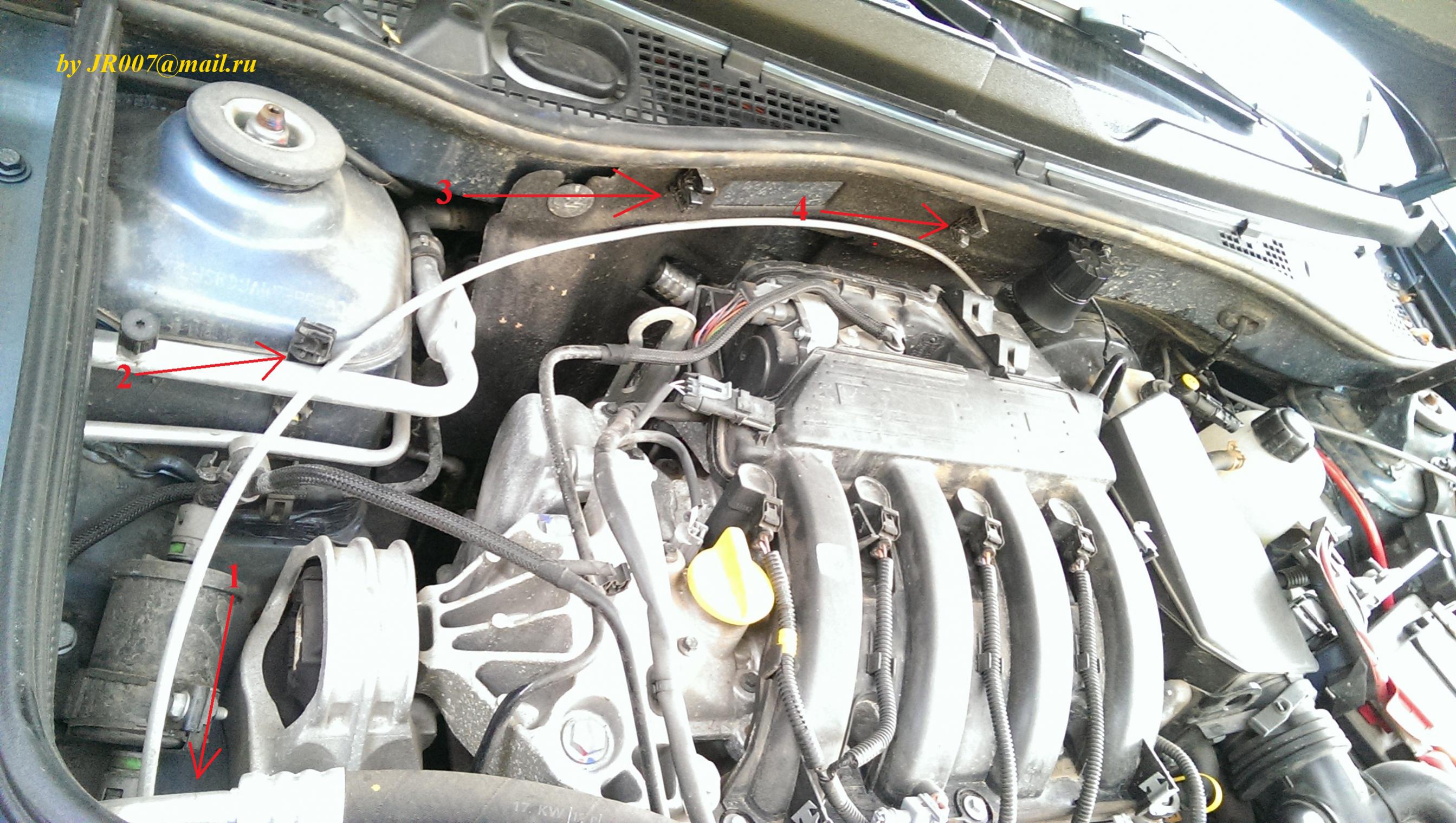

Процесс съема бампера описывать сильно не буду, уже много раз писали, например
тут есть схема.

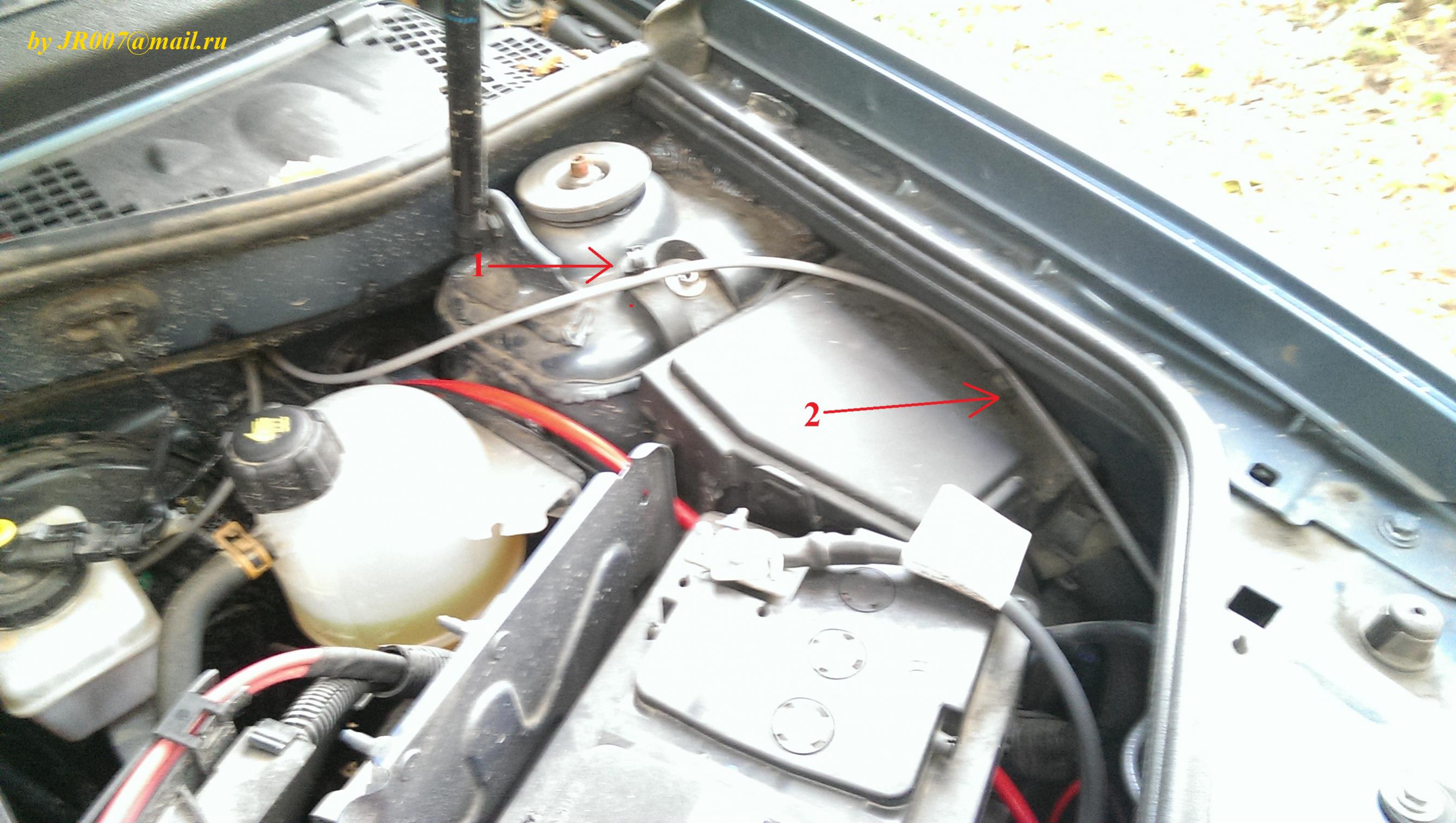

Скинул бампер, открутил фары, фара держится на трех болтах. Открутил болты, отсоединил фишку питания фары, вынул корректор, путем поворота по часовой стрелке, поставил новые фары, для удобства, опять же, по совету Гарди, были ослаблены тросики корректора для установки в фару (отметил на фото).

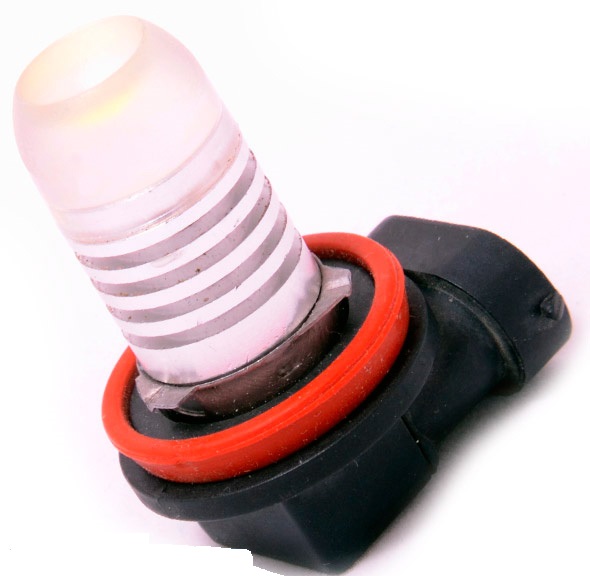

Заодно поставил в туманки светодиоды с линзами, остались от прошлой машины.
Фары выключены

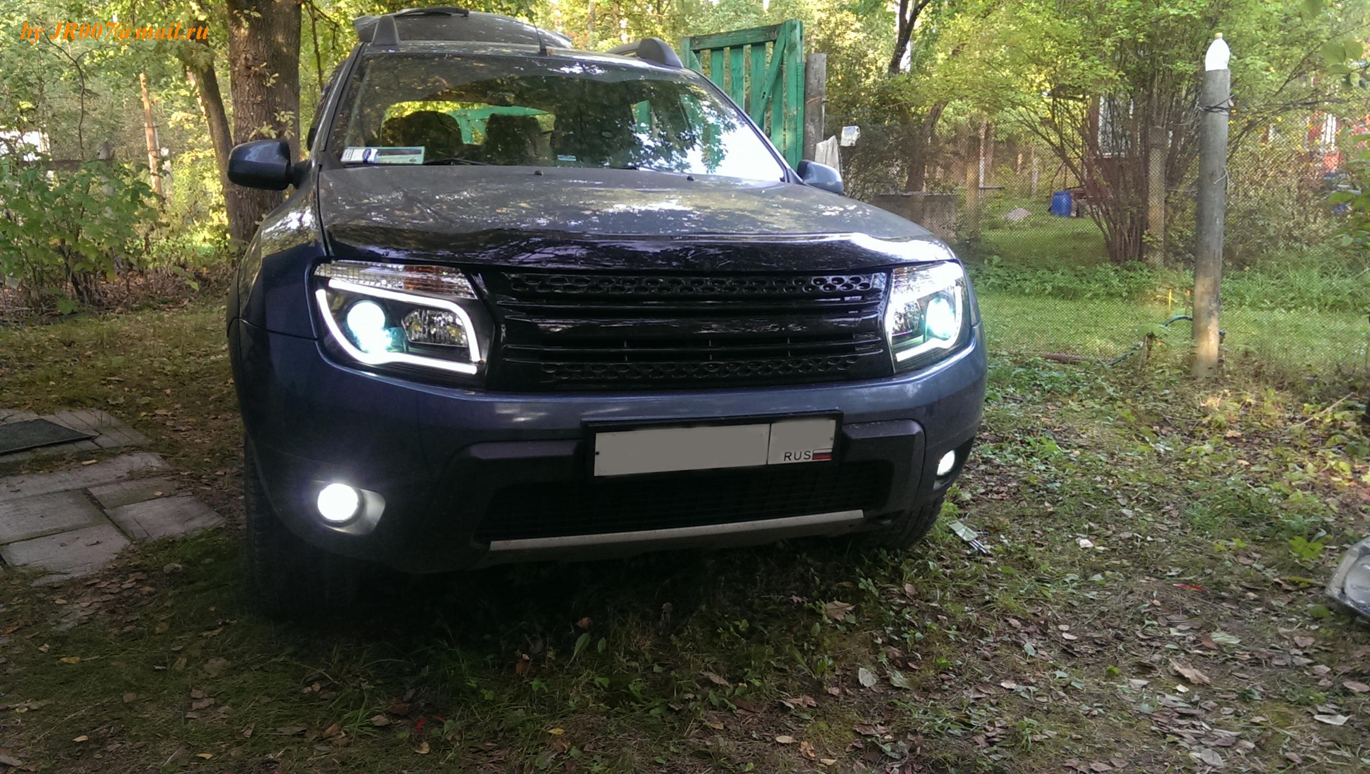

Работает только дальний в пол накала (РХО-22)

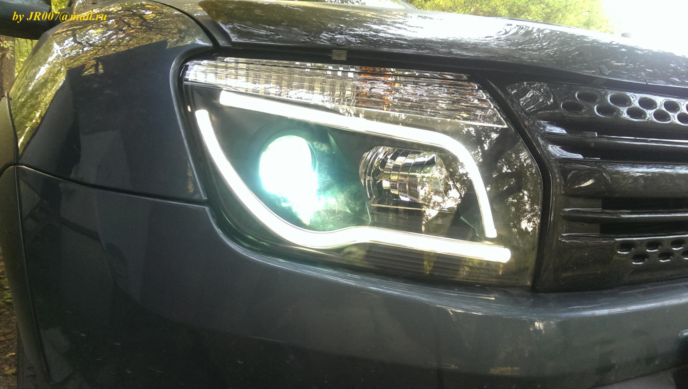

Габариты и туманки

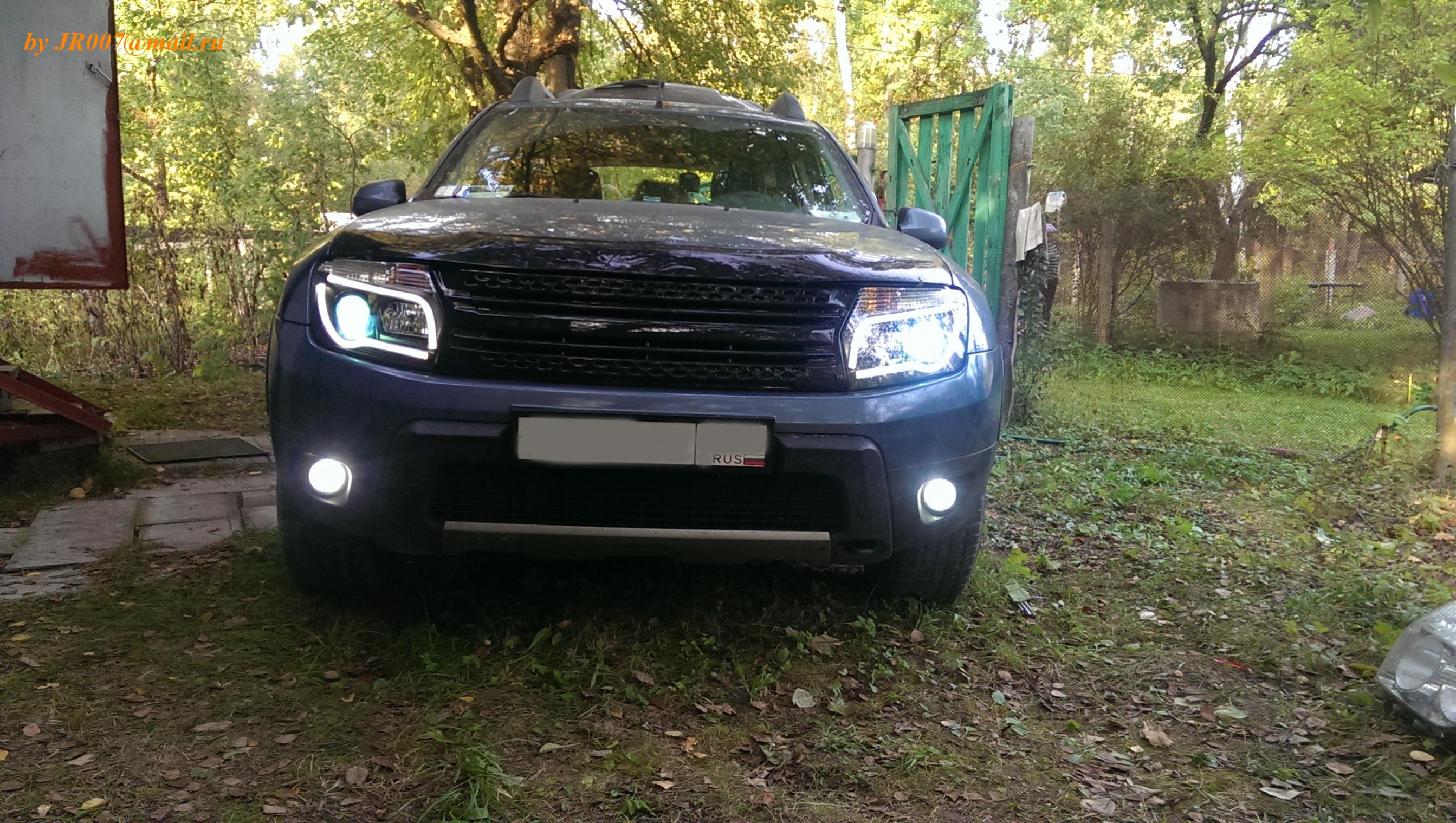

Габариты, фары и туманки
