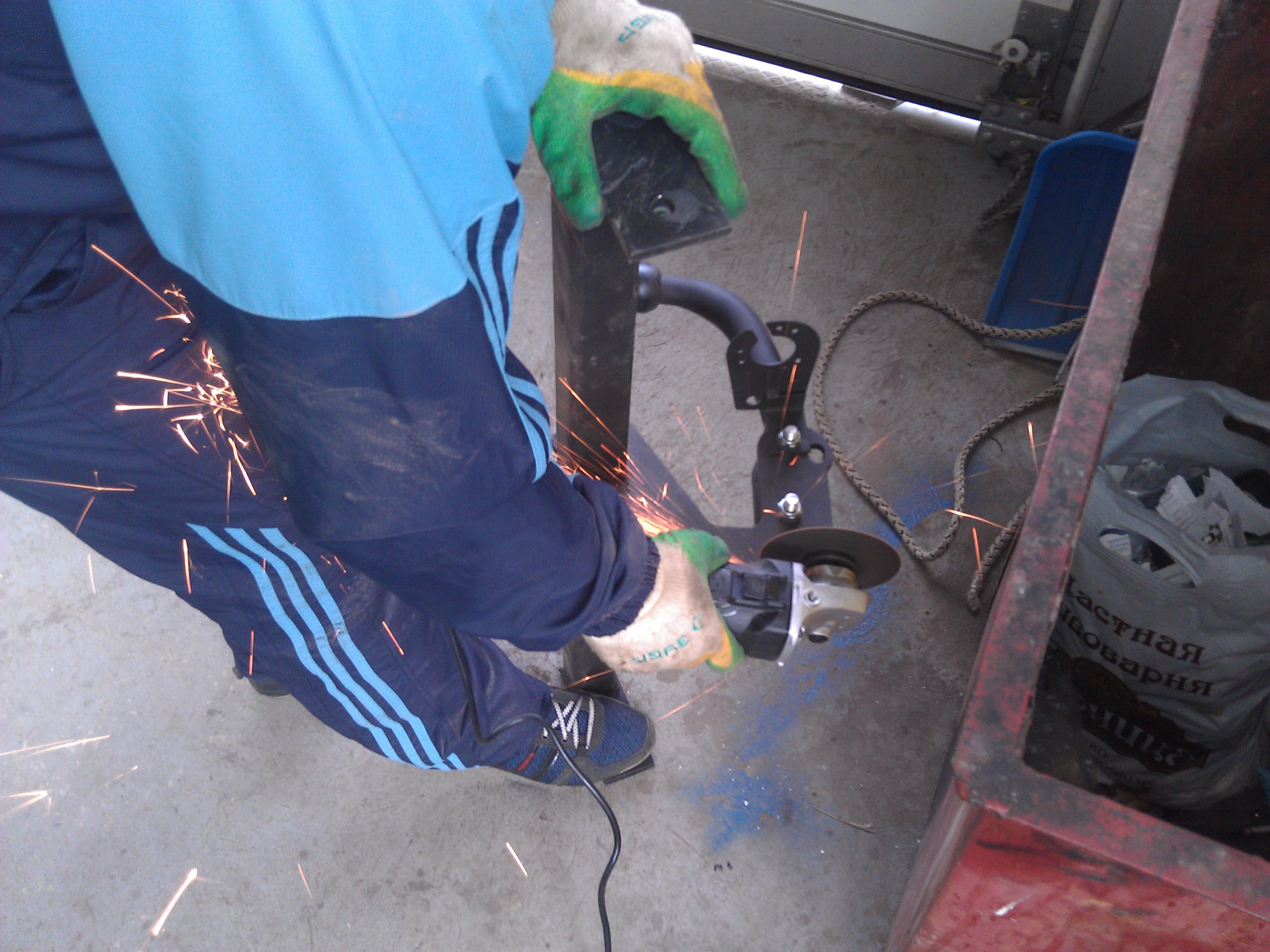

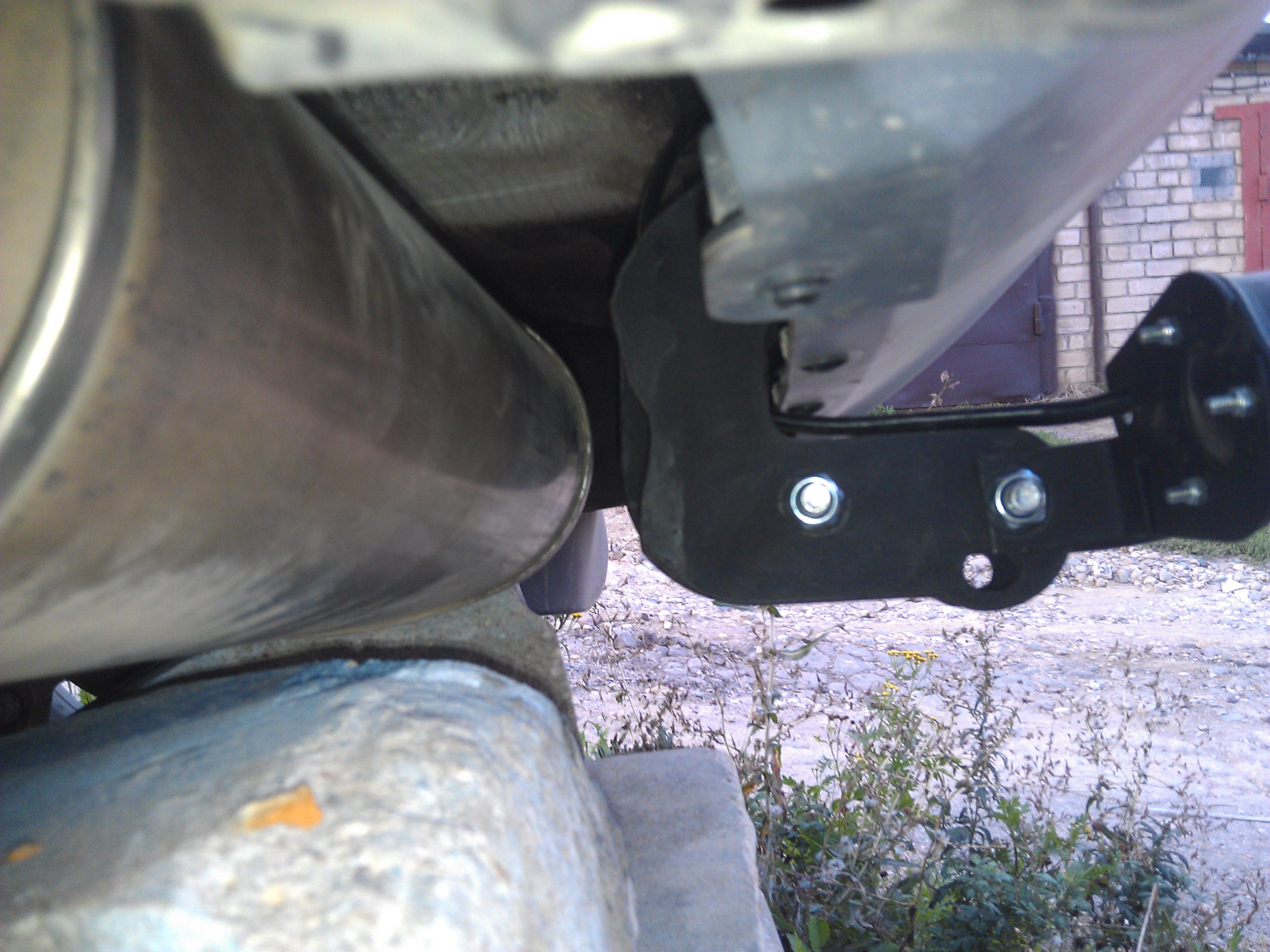

Сегодня обнаружил следущее: при эксплуатации авто в задней части начало что-то резонирвать остановился посмотреть и ... глушитель нагрелся и плотно прилег к креплению шара (к блалке). На фото холодное авто и видно что зазор маловат. Наверно попробую ослабить болы боковых кронштейнов и потянуть на себя за крюк, посмотрим, получится ли чуть увеличить расстояние.
ТСУ Трейлер 9041, а/м 4WD
Продолжаю историю: Ослабив болты крепления балки, мне не удалось сдвинуть последнюю назад - не позволили отверстия кронштейнов, не хватает их величины. Пришлось взять болгарку и чуть доработать на нервной почве...
