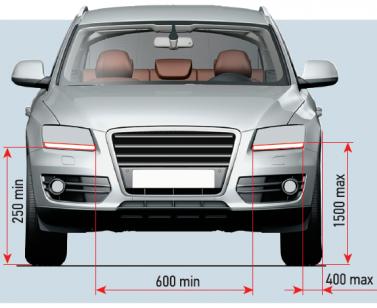

Подскажите, есть ли запрет установки ДХО выше основных фар? (если остальные размеры правильные). Нигде не нашел.
Всем привет.
Gunter
по этой картинке всё как-бы по нормам, но естесственно находятся такие, кто вкрячивает их куда вздумается.
